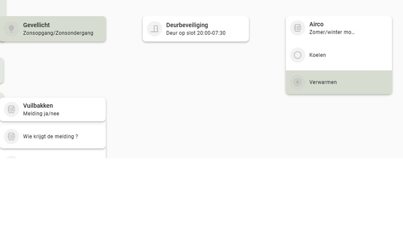

  • Faece
  • Laatst online: 03-11 14:22
Afbeeldingslocatie: https://tweakers.net/i/vzu79i4GoGN5Y7zGoQ0IwhorjPk=/800x/filters:strip_icc():strip_exif()/f/image/uTNG23jCWRnHd7Kf0AFycoLA.jpg?f=fotoalbum_large
ik heb 2 horizontal stacks ( een rij met gevel en een rij met vuilbakken). De vuilbakken zitten in een stack in card. Hoe krijg ik deze hoger ? Zodat het verschil met gevel en vuilbakken een 20tal px is...?
ik had dit, maar dat doet het niet
YAML:
# Vuilbakken
                                - type: horizontal-stack
                                  cards:
                                    - type: "custom:stack-in-card"
                                      style: |
                                        ha-card {
                                          margin-top: -200px !important;
                                      cards:

@Cadezo Ik heb mijn onderste balk op mijn hoofd dashboard uit vorige post toch nog een flinke opfrisbeurt gegeven de afgelopen week:
Afbeeldingslocatie: https://tweakers.net/i/h95lLvm1Uy7E_z69fUKgKS-MWZo=/fit-in/4000x4000/filters:no_upscale():strip_exif()/f/image/mFUpMJ8kEtJtJTWLSb5P4WEA.png?f=user_large
Dit lijkt meer op de bottom bars die te vinden zijn bij applicaties met Material Design guitelines. Op mobiel zit er tevens een matglas achtergrond achter. Op de desktop heb ik ook een mouse-over. Die gebruik ik om mijn huidige thermostaatmodus te tonen:
Afbeeldingslocatie: https://tweakers.net/i/r06SWcS0sf9TUUQeta8D13r4KdI=/fit-in/4000x4000/filters:no_upscale():strip_exif()/f/image/o4yHii1Jii5Yv71gB77MJPTc.png?f=user_large
Het is nog steeds op basis van de Mushroom Chips. Ik faciliteer alleen maar voor de template chip, maar uiteraard ook aan te passen voor andere soorten chips.
Een uitgekleed voorbeeld:
Afbeeldingslocatie: https://tweakers.net/i/20pVfw5F_P-1Pww0MgucaXEGBIU=/fit-in/4000x4000/filters:no_upscale():strip_exif()/f/image/aVVtPWaNXshd2AQMy02xd4wj.png?f=user_large
YAML:

skank schreef op zaterdag 21 december 2024 @ 15:10:
Ik heb het volgende en raak er niet uit.
2 mediaspelers met elk hun eigen boolean.
Als de ene mediaspeler speelt of als ik hem aanzet moet de andere uit en omgekeerd.
Nu heb ik volgende automation, alles lukt, behalve wanneer keuken aanstaat en ik de woonkamer wil aanzetten (boolean) dan schakelt hij de keuken niet uit. Andersom echter wel, heel vreemd.
Ik kijk er vermoedelijk over?
Wel zie ik in de trace het volgende staan
Gestopt omdat het maximale aantal parallelle uitvoeringen is bereikt om 21 december 2024 om 15:05:58 (uitgevoerd in 0.00 seconden)
Hier is de code
YAML:
24

## Muziek
- id: Muziek input booleans synchronisatie
  alias: "Media Player and Input Boolean Sync"
  description: >
    Sync media players and input booleans based on player states and boolean changes.
  trigger:
    # Triggers for keuken_2 media player states
    - platform: state
      entity_id: media_player.keuken_2
      to:
        - "idle"
        - "playing"
        - "on"
        - "paused"
    # Triggers for woonkamer_2 media player states
    - platform: state
      entity_id: media_player.woonkamer_2
      to:
        - "idle"
        - "playing"
        - "on"
        - "paused"
    # Triggers for input booleans turning on
    - platform: state
      entity_id:
        - input_boolean.makeuken
        - input_boolean.mawoonkamer
      to: "on"
  action:
    - choose:
        # Handle media_player.keuken_2 states
        - conditions:
            - condition: trigger
          sequence:
            - service: input_boolean.turn_on
              target:
                entity_id: input_boolean.makeuken
            - service: media_player.turn_off
              target:
            - service: input_boolean.turn_off
              target:
                entity_id: input_boolean.mawoonkamer
        # Handle media_player.woonkamer_2 states
        - conditions:
          sequence:
              target:
              target:
              target:
        # Handle input_boolean turning on
        - conditions:
            - condition: state
              state: "on"
          sequence:
            - service: media_player.turn_on
              target:
              target:
              target:
        - conditions:
            - condition: state
              state: "on"
          sequence:
              target:
              target:
              target:
Komt omdat het aanzetten van de boolean en aanzetten van de speler dus nog een run van de automation wil doen. Maar de standaard run mode is dat er maar een enkele run tegelijk mag zijn en elke opvolgende een error warning geeft.
Maar waarom überhaupt eigenlijk de boolean? Wat wil je daarmee bereiken? Want het één speler tegelijk kan je dus ook gewoon zonder doen.
  • skank
  • Laatst online: 02-11 16:25
skank
Septillion schreef op zaterdag 21 december 2024 @ 16:18:
Komt omdat het uitzetten van de boolean dus nog een run van de automation wil doen. Maar de standaard run mode is dat er maar een enkele run tegelijk mag zijn en elke opvolgende een error geeft.
als de boolean aan staat, dan verschijnt er in mijn dashboard 2 dingen..
- artwork van het album dat speelt
- info van de artiest en songtitle in een soort van display
Dit op een versterker, en de 2 knoppen (links en rechts) bedienen dus die 2 booleans/spelers
Afbeeldingslocatie: https://i.ibb.co/rdTgZvw/muziek.png
Als de spelers op een andere manier toch spelen, moet die boolean ook aangaan
  • Septillion
  • Laatst online: 22:15
Septillion
@skank Zet je ergens anders die boolean nog aan? Anders zou ik die namelijk vervangen door een template sensor op basis van de state van de speler.
  • skank
skank
Septillion schreef op zaterdag 21 december 2024 @ 16:32:
Neen , enkel via die automations of via die 2 knoppen die je ziet.
Kun je ff verklaren wat je bedoelt, een boolean is toch makkelijkst en zou toch gewoon moeten werken?
Dus die wil niet schakelen omdat hij niet kort na elkaar kan runnen?
  • Septillion
Septillion
@skank Met boolean kan ook, maar makkelijkste zou ik dat niet noemen. Twee dingen in sync houden is altijd lastiger dan een tweede afleiden van de eerste.
Zelf zou ik de knoppen instellen dat die de media player aan/uit zetten. Template is misschien niet eens nodig, je zou ook dus de weergave kunnen doen op elke aan state. Alleen jammer dat een condition in een card geen NOT ondersteuning heeft.
Vervolgens hoe je in de automation dus alleen maar te dealen met de state van de spelers.
  • skank
skank
Septillion schreef op zaterdag 21 december 2024 @ 16:49:
Ik gebruik een state switch (vd boolean) card om de weergave te tonen, bij boolean on toont hij hem, bij off blanco.
Dit vooral omdat ik een leuke transition kan gebruiken waarbij de artwork uit de versterker komt.
Dat lukt niet met een conditional card.
Als ik die state switch moet doen voor elke state, dan wordt mn yaml ERG lang.
Vandaar de boolean.
De vraag is waarom dat met die boolean niet lukt; puur dat uitvoeren?
Want andersom lukt het wel.

@skank Welke card is dat?
Maar andere kant, dan zou ik dus gewoon een template switch maken. Dan kan je die voor de card gebruiken.
En het kan wel met een helper, maar dat is dus meer complex naar mijn idee. In je huidige automation is het issue dat een acties van je automation ook de trigger is.
  • skank
skank
Septillion schreef op zaterdag 21 december 2024 @ 17:08:
Deze
https://github.com/thomasloven/lovelace-state-switch
Leuke transitie effecten.
Sorry maar ik zie het niet met die template switch.
Dus een template switch die gewoon zegt of hij aan/uit is?
De knoppen dan gewoon de media speler aan/uit zetten
En de visuals laten afhangen van de state van die template switch?
En dan niks in mn automations?
Alleen heb ik dan het feit, dat als speler keuken speelt, en ik zet woonkamer aan. dan nog speelt de keuken en dat mag niet.
Dus het is OF speler keuken OF speler woonkamer
  • Septillion
Septillion
@skank Geen tempalte switch, een template banary sensor :) En dan natuurlijk één per speler.
En ja, die dan primair voor het gebruik in je card.
De automation is dan inderdaad dan alleen voor het spelen van een enkele media player. Eventueel zou je die dan ook op basis van de template binary sensor kunnen maken of direct van de media players.
Nogmaals, het kan dus ook met een helper. Maar het is puur dat ik denk dat dit de makkelijkste en en straight forward manier is.
Derde alternatief zou zijn dat je wel een input_boolean gebruikt maar deze zelf nooit aan/uit zet maar dat puur stuurt aan de hand van de state van de media player. In de UI zet je dus werkelijk de media spelers aan/uit. Op die manier versimpel je het dus ook weer dat het alleen is actie geeft andere actie. Ipv dus twee zaken tweeweg te synchroniseren.
  • skank
skank
Septillion schreef op zaterdag 21 december 2024 @ 17:24:
Thx, es dingen uitproberen...

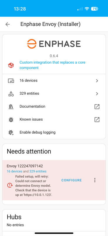

Krijg sindskort deze melding. De Enphase is gewoon online.
Afbeeldingslocatie: https://tweakers.net/i/OzlEnnfr91E6nLNCDXV1MNM5mMQ=/x800/filters:strip_exif()/f/image/P0vKMisNBZfiR61k5k4l9HD0.png?f=fotoalbum_large
  • timenator
  • Laatst online: 19:26
Rivanov schreef op zondag 22 december 2024 @ 13:29:
Denk dan dat de Enphase een standaard onderdeel is geworden van HA, gezien de melding.
