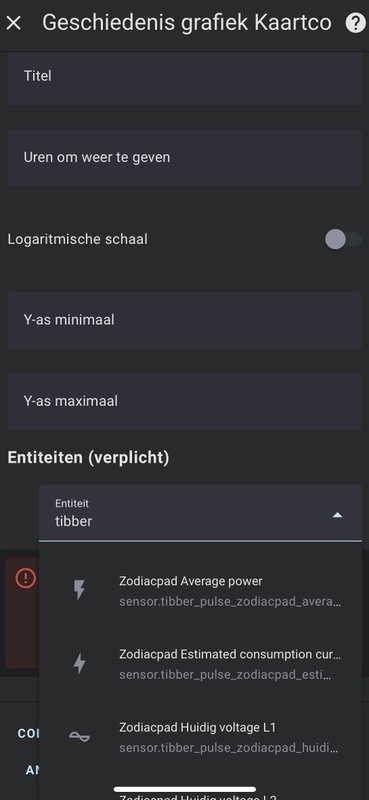

Heeft iemand hier ook Home Assistant icm Tibber?
En heb jij de Tibber grafieken binnen HA zichtbaar?
Kan je aangeven hoe je dat gedaan hebt?

hemertje schreef op maandag 16 december 2024 @ 21:54:
Je kan Tibber toch gewoon toevoegen via “Integratie toevoegen” onder apparaten en diensten. Zoeken op Tibber en dan de instructies volgen.
Hij vindt dan automatisch de P1 meter en dergelijke waarmee hij de grafieken maakt op basis van historie en de energieprijzen.
https://www.home-assistant.io/integrations/tibber

Pinjataaa schreef op maandag 16 december 2024 @ 22:54:
hoi, ja had ik gedaan...
ik zie in de overview diverse zaken in 1 venster als
- elektriciteitsprijs
- maandelijkse kosten
- monthly net sonsumption
- monthly peak hour sonsumption
- time of max hour consumption
wanneer ik klik op elektriciteitsprijs, dan zie ik de grafiek
maar hoe krijg ik deze zichtbaar zonder ergens op te moeten klikken?
Gasloos 2019 + WP Panasonic H-serie 7kW + 300 liter boilervat + PV 12.415Wp + Home Assistant + Hyundai Ioniq 6 First Edition + Zaptec laadpaal
  • Pinjataaa
  • Laatst online: 23:37
Pinjataaa
Hit me!
hemertje schreef op dinsdag 17 december 2024 @ 19:16:
Ik snap de vraag niet zo goed.
Bedoel je op een Dashboard? Dus een grafiek toevoegen en dan de entiteiten toevoegen die je wil zien
Afbeeldingslocatie: https://tweakers.net/i/V2pkO5K-SzDidiKT7vMHJnQFPc8=/800x/filters:strip_icc():strip_exif()/f/image/1RNU1D9cM28hWJjnKGPZbs4c.jpg?f=fotoalbum_large
Afbeeldingslocatie: https://tweakers.net/i/xpC8BvhJcWWhvgnVFHuk8Cvcprc=/x800/filters:strip_icc():strip_exif()/f/image/0KoPX5QpC1ZjIJWvVbkx6t8y.jpg?f=fotoalbum_large

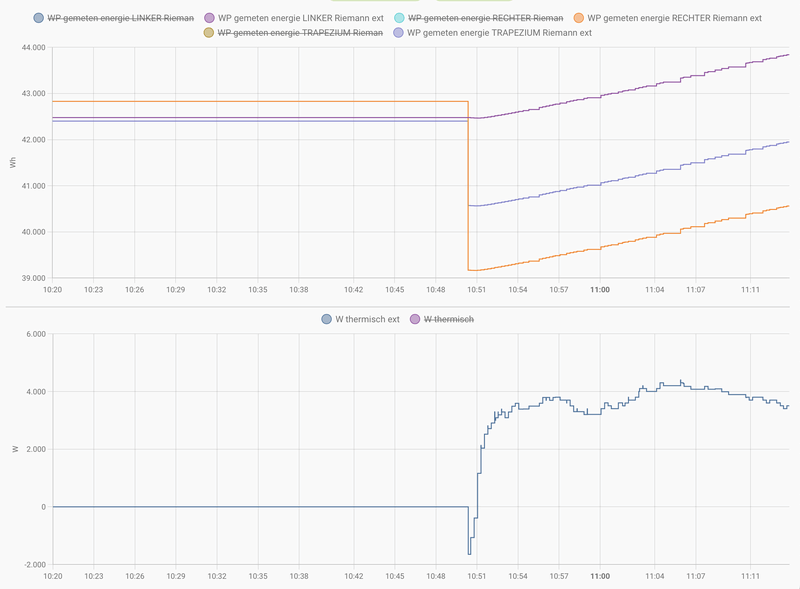

  • paQ
  • Laatst online: 06:54
paQ
paQ schreef op maandag 16 december 2024 @ 09:21:
Ik blijf maar etteren met die Riemann-som integratie....
Hier start de warmtepomp op.
Riemann: (trapezoidal)
hoe dan? 8)7
Hoe voorkom ik dat een heel kort dipje negatief, zorgt voor 5kWh achterstand die ingelopen moet worden?
Ik heb een hele trits Riemann sommen aangemaakt met telkens een andere setting.
Het lijkt erop dat LINKER in dit geval wel juist meet?
Hij valt een paar Wh terug en gaat daarna plussen.
Afbeeldingslocatie: https://tweakers.net/i/_AruAIhZDJNWV5w3rL75x7oMT-Y=/800x/filters:strip_exif()/f/image/pHBtrtYMBP9AUtk77kS2liG6.png?f=fotoalbum_large

  • Septillion
  • Laatst online: 22:15
Septillion
@paQ Deze post gezien: Septillion in "Home Assistant: Open source Python3 home automation - deel 5"
Maar na wat testen van @nmad blijft negatief soms wat raar doen / lijkt max subinterval niet altijd te werken...

  • paQ
paQ
Septillion schreef op woensdag 18 december 2024 @ 20:34:
Ik heb hem nu op links gezet. Dat lijkt wel dichterbij de echte situatie te komen iig.

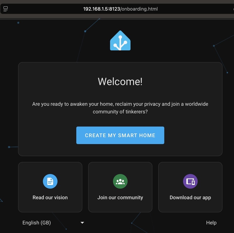

Ik heb ineens te maken met zo'n vreemde situatie... Vanavond begonnen de integratie met deCONZ ineens vreemd te doen. Na opnieuw toevoegen van de integratie deed de bediening van o.a. verlichting het weer deels. Dat wil zeggen: ik kon wel lampen uitschakelen, maar niet weer inschakelen. Ook werd de status van verlichting niet goed geregistreerd. Via de web front-end van deCONZ ging het allemaal wel goed.
Enfin. Ik dus pielen, kwam er niet uit, besloot een volledige backup terug te plaatsen. Lees: kopie gemaakt van 'foutieve' folder, en een complete restore van die folder structuur van 2 dagen geleden teruggeplaatst.
Daarna de docker container verwijderd, docker image gedownload en opgestart. Maar... Nu krijg ik continu het onboarding-screen te zien. Hoe kan dit? In de logs lijkt hij HA te starten zoals gebruikelijk. En ja, ik verwijs echt naar het goede pad.
Het gaat om Home Assistant Core als docker container. Iemand enig idee? En nee, het niet simpelweg een kwestie van /onboarding.html uit de URL weghalen ;)

sOid schreef op woensdag 18 december 2024 @ 22:05:
Wat doet hij in een private window?

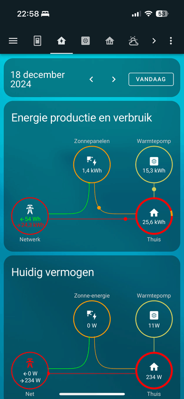

hemertje schreef op woensdag 18 december 2024 @ 22:12:
wat bedoel je precies?
heb je een linkje voor extra info?
Sections, tegenwoordig de standaard als je op laatste update zit
https://www.home-assistant.io/dashboards/sections/
En dan meerdere tabs naast elkaar, wordt het net een echte app.
Afbeeldingslocatie: https://tweakers.net/i/kXEpt0cgd5GjMGDCobvTJCUiYCk=/fit-in/4000x4000/filters:no_upscale():strip_exif()/f/image/06zTPe8fzzzUnY8NDp9WpEjy.png?f=user_largeAfbeeldingslocatie: https://tweakers.net/i/BoFt7AUyPsOT991TqpFOg_2QLF0=/x800/filters:strip_exif()/f/image/mjz3ing5lVc1TIhhkIGfFaeJ.png?f=fotoalbum_large
