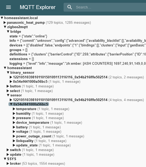

Hoe zorg ik in de basis ervoor dat de Homewizard P1 meter in MQTT Explorer zichtbaar wordt?
Afbeeldingslocatie: https://tweakers.net/i/i0YAgKna81-usAL91i7k2k50K78=/fit-in/4000x4000/filters:no_upscale():strip_exif()/f/image/yFQYt89O3fJ0LeeZJfkB6oJj.png?f=user_large
ik herken de P1-meter niet in MQTT Exporer?
Afbeeldingslocatie: https://tweakers.net/i/BzUIaXZU5VDJzL59bHY9Ulk-aeI=/fit-in/4000x4000/filters:no_upscale():strip_exif()/f/image/NfFRoJWv9RZ7iP0rt9NsHYbZ.png?f=user_large
Moet ik ergens een yaml code gebruiken om de Homewizard P1 meter binnen MQTT zichtbaar te laten worden?

De Homewizard P1 meter werkt helemaal niet via MQTT, maar via hun local api. Dus die is inderdaad niet zichtbaar binnen MQTT Explorer. Wat is de reden dat je dat wilt?

De HW maakt geen gebruik van MQTT. Nu zou je dat met een automation wel door kunnen zetten, maar wat wil je bereiken inderdaad?

Cadezo schreef op zaterdag 14 december 2024 @ 11:56:
@Cadezo en @Septillion
Ik wil de eventuele teruglevering van de PV-panelen voor de Solar2DHW functie gebruiken binnen de Node Red / Heishamon oplossing voor de Panasonic warmtepomp

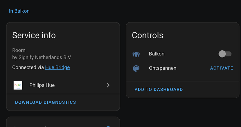

Nog een andere algemene vraag over Hue, ik kan dit nergens vinden. Ik heb een bestaande Hue installatie gekoppeld en zie nu dat per area niet alleen de devices toegevoegd zijn, maar ook een "service". Deze service lijkt een grouping te zijn vanuit Hue om de hele ruimte in 1x aan of uit te zetten. Heb je dit nodig en hoe gooi ik deze eruit of kan dat niet?
Afbeeldingslocatie: https://tweakers.net/i/EM3hvwAh2IsFONjN7ntexTBxvbw=/fit-in/4000x4000/filters:no_upscale():strip_exif()/f/image/WcrpUZGrmfnX95sONicEK0E5.png?f=user_large
Afbeeldingslocatie: https://tweakers.net/i/BnnQkrbwNdrT0xjbKXtq_E3fIzA=/fit-in/4000x4000/filters:no_upscale():strip_exif()/f/image/uwADqZiNc9u0A19LS05AFehr.png?f=user_large
Afbeeldingslocatie: https://tweakers.net/i/LWc9OVskkI5rgHXhv_h3fDbN304=/800x/filters:strip_exif()/f/image/JmHXStVsIOnp7UaQewVVMvjF.png?f=fotoalbum_large
[ Voor 81% gewijzigd door Pabz op 15-12-2024 16:04 ]

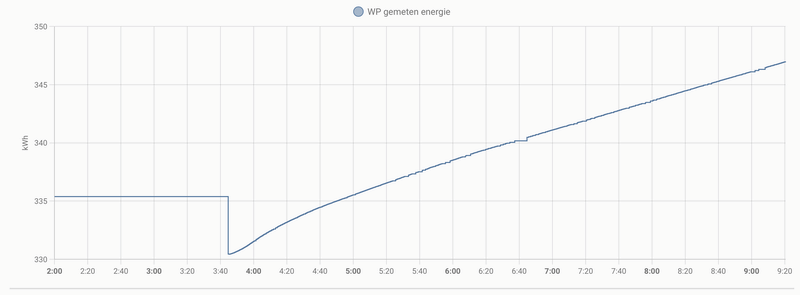

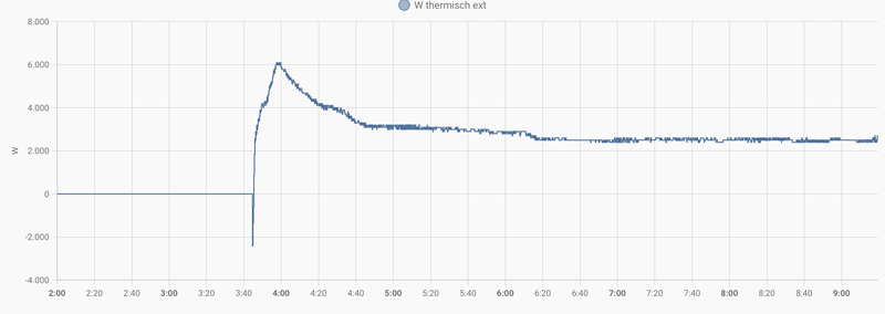

Ik blijf maar etteren met die Riemann-som integratie....
Hier start de warmtepomp op.
Afbeeldingslocatie: https://tweakers.net/i/5MnWwfyimTIfsfJYcjxAhZ8yQeo=/800x/filters:strip_exif()/f/image/LEX0Fqo7g4Cy3Zqevs6qrv3p.png?f=fotoalbum_large
Riemann: (trapezoidal)
Afbeeldingslocatie: https://tweakers.net/i/DSMD-KLFQgVQ-414jTm0cauLnyg=/800x/filters:strip_exif()/f/image/p6nbILNSKgG3b5bIB0UbxDC4.png?f=fotoalbum_large
hoe dan? 8)7
Hoe voorkom ik dat een heel kort dipje negatief, zorgt voor 5kWh achterstand die ingelopen moet worden?

Ben hier stap voor stap alles aan het inregelen en ben ook maar meteen met Node Red aan de slag gegaan. Ik heb gisteren Hue geïmporteerd, maar zie dat hij zowel de lampen los geimporteerd heeft alsmede een soort grouping per area die service genoemd wordt.
Is dat omdat ik een bestaande Hue service geimporteerd heb? Lukt me niet om die grouping evt te verwijderen en waarschijnlijk is het wel handig. Wil alleen snappen wat er precies tijdens de import gebeurd is.
Op de screenshot zie je 2 lampen, dan Hal WC begane wat als "Room" aangeduid wordt. Als je naar area's binnen HA kijkt, is dit een service.
Sowieso merk ik dat er heel veel scenes geimporteerd zijn, maar die kan je volgens mij niet aanpassen oid, klopt dat?
Ik denk ik vraag het nu, want ik zit nu nog met een redelijke maagdelijke installatie lol voordat ik erachter kom dat het misschien toch beter anders had gekund :) .
