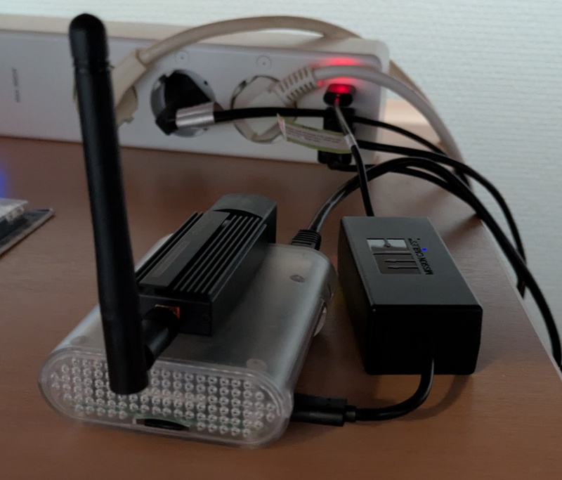

BiG-GuY schreef op donderdag 12 december 2024 @ 10:52:
En als je je coordinator op een andere plek wilt draaien dan waar HA draait is de SMLight SLZB-06 een goede optie.
Of een oude PI-(2)b met OpenWRT en Ser2Net erop. Zeer stabiel in combinatie met m'n SonOff P-Dongle (minstens zo stabiel als de rechtstreeks aangesloten P-Dongle in de loods). OpenWRT schrijft nooit naar de SD kaart (gebruikt een ramdisk) dus die kan ook niet stuk gaan (mag zelfs op read-only staan). Logging hoeft niet persistent te zijn (belangrijkste logging gebeurt immers op de server waar Z2M op draait). PoE kan via een PoE splitter (mocht dat nodig zijn). En wie heeft er nu niet een werkloze Raspberry Pi-(2) liggen? Enige nadeel is dat Z2M crasht als de Pi van de voeding gehaald wordt (net zoals het crasht als je de via USB aangesloten dongle verwijdert). Maar goed, dan krijg ik een mailtje van m'n NAS om me hiervan op de hoogte te stellen.
Voorheen had ik een Lidl Zigbee Hub voorzien van Blakadder firmware. Onder ZHA was dat behoorlijk stabiel, onder Z2M werkte het totaal niet stabiel.
Afbeeldingslocatie: https://tweakers.net/i/fvTNQF4ymJTRdS-vQ9bhT5LLKPo=/800x/filters:strip_icc():strip_exif()/f/image/6jbqlwGzXla7QfglinU6FaPn.jpg?f=fotoalbum_large

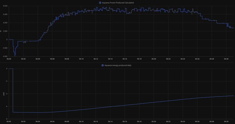

Via een template sensor bereken ik accuraat het geproduceerde vermogen (W) van mijn warmtepomp.
Ik heb vervolgens een Riemann Integral sensor aangemaakt om het geproduceerde vermogen (W) om te zetten in energie (kWh).
Heb hiervoor de standaard method “trapezoidal” gebruikt. Toen mijn warmtepomp vanochtend opstartte en van 0 W naar paar minuten een negatieve waarde ging (ja dit kan), viel me op dat de geproduceerde energie (kWh) een extreem incorrecte waarde liet zien van -7,41 kWh.
Online lees ik als oplossing om method te wijzigen in “left”. Is dat inderdaad een oplossing of eerder een workaround? Iemand hier die een soortgelijke toepassing heeft geïmplementeerd?
Afbeeldingslocatie: https://tweakers.net/i/KBWG4rF_hh_LGJujhi22QdHzJWs=/x800/filters:strip_exif()/f/image/TRYDXQkokgoV0qEPyODkwo4k.png?f=fotoalbum_large
Afbeeldingslocatie: https://tweakers.net/i/2uoUXsYzKK_aceUT2-UTi5nksLQ=/x800/filters:strip_exif()/f/image/rKCpuuOOITs5FaLH7908iTGj.png?f=fotoalbum_large

@nMadWat nu gebeurd is dat er in de nacht geen enkele update van de sensor is geweest. De Riemann zal dan standaard ook geen update doen. En met trapezoidal zal dan bij de eerste update in de morgen dan het gemiddelde van de laatste voor de nacht (0W) en de eerste van de morgen (-2000W-ish) nemen ofwel, ongeveer -1000W. En dat aannemen voor de tijd tussen de updates (ongeveer 8 uur) geeft de -7,4kWh.
Op zich is trapezoidal best logisch voor een sensor die pas berekend kan worden nadat er het verbruik heeft plaats gevonden. Immers ligt het begin dus al in het verleden. Maar door de lange tijd geen update loopt dat spaak.
Twee mogelijke oplossingen:
- Of je zet hem op left, dat zal dus zodra in de morgen er een update komt de laatste update van de nacht als waarde voor het tijdvak (dus links van het tijdvak) gepakt worden.
- Of je stelt een Max sub-interval in. Dit zal dan forceren dat er minimaal elke die tijd ook een update van de Riemann plaats vind ook al heeft de bron geen update. Dus als je die op 10 seconden zet dan zal er dus in de morgen over 10 seconden met een gemiddelde van 1000W-ish gerekend worden.
Op zich zal beide nagenoeg uitmiddelen. Voordeel van laatste optie is dat de Riemann ook netjes bijgewerkt blijft als het vermogen bijvoorbeeld een tijd constant xW is. Anders zou de update van de Riemann dus pas plaatsvinden bij een verandering.

  • nMad
  • Laatst online: 12:15
Septillion schreef op donderdag 12 december 2024 @ 16:25:
Bedankt voor je erg uitgebreide reactie! Dat was ik nog vergeten te melden, de “max_sub_interval” staat op 5 min. Dus ik had dit gedrag niet verwacht. Want 5 min * 2000W is geen 7 kWh. Heb de example yaml van HA site als startpunt gebruikt en alleen name/source aangepast.

@nMad Mm, dat is wel gek... Dan had ik verwacht dat het gewoon goed zou gaan...
Maar goed, je zou hem dus ook op left kunnen zetten. Zeker als de bron tijdens normaal gebruik wel zeer regelmatig een change doet maakt dat voor de nauwkeurigheid ook niet uit.
  • nMad
Septillion schreef op donderdag 12 december 2024 @ 16:46:
Ja, bijzonder eh? Zal deze ook eens posten op HA discord.
Vermogen is continue aan het fluctueren. Dat is nooit langer dan ~10 seconden gelijk. Dan ga ik voorlopig voor “left”!

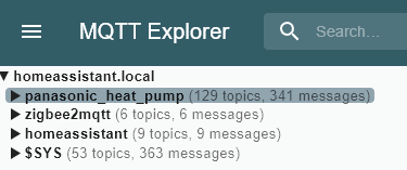

via de Sidebar Z2M levert nog geen apparaten op in het Apparaten overzicht
nu moet ik de temperatuursensor opnieuw pairen neem ik aan?
heb de aqara T1 temperatuursensor gepaird
heb de id een eenvoudige naam gegeven
maar onder 'Toont' krijg ik N/A (Not Available) bij de parameters te zien?
Afbeeldingslocatie: https://tweakers.net/i/zU9RigFZqEz6CNZj67c4ZSO9NCw=/800x/filters:strip_exif()/f/image/SGwIwM3mA5nFufd0Uda5zxJ9.png?f=fotoalbum_large
Afbeeldingslocatie: https://tweakers.net/i/yOtRpN7C5n9ELXM_Kc67KxFsW04=/800x/filters:strip_exif()/f/image/eARH1aGHw9SmgyRdtODvVg9Z.png?f=fotoalbum_large
Afbeeldingslocatie: https://tweakers.net/i/F9_Iy2izQmna-9hVFENKOjzmQkE=/800x/filters:strip_exif()/f/image/Dmptgqb4mOocfPrLX4BwljJO.png?f=fotoalbum_large
in de MQTT Explorer zie ik bij Sensor het IEEE adres
Afbeeldingslocatie: https://tweakers.net/i/DdL5d3f4aWe7DdrUf6rl7aZsCBM=/800x/filters:strip_exif()/f/image/8HDWgDdgDAA3eQrU9ugAt9ES.png?f=fotoalbum_large
iemand een idee hoe ik de parameters zichtbaar krijg?

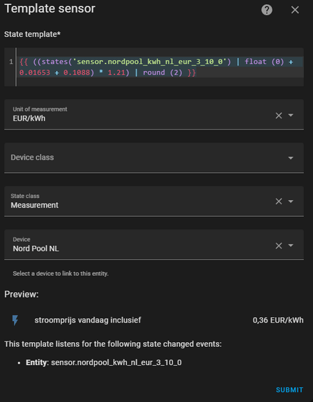

Ik ben sinds een paar dagen bezig met HA en probeer nu de dynamische prijzen in HA te krijgen via Nordpool. De prijzen die binnenkomen wil ik via een sensor template updaten om ook de toeslagen en belastingen mee te laten nemen met het idee dat ik dit gemakkelijk kan updaten en kan hergebruiken. Na wat googlen kwam ik op onderstaande formule uit om in de template in te vullen.
De template sensor rekent in ieder geval de prijs van het huidige uur goed door. Als ik nu naar mijn dashboard ga en deze sensor via de ApexCharts card als grafiek wil weergeven gaat het mis. Ik heb de YAML van ergens in dit topic gebruikt en daar de entity veranderd naar de helper. Nu blijft de grafiek echter op "loading" hangen.
Nu weet ik niet goed hoe ik verder moet. Is het aan te raden om in de integratie zelf alle berekeningen uit te laten voeren of moet ik iets in de helper toevoegen?
Afbeeldingslocatie: https://tweakers.net/i/8Qs5-kiMMAaqeTJQrrC463dVvw4=/fit-in/4000x4000/filters:no_upscale():strip_exif()/f/image/SuiJMUrP0u1rW1lCDFJlftVx.png?f=user_large

Die gaf na verschillende vraagstellingen aan dat het niet kon zonder een daily of utility teller te maken. Een interessante die ik nog tegen kwam was een sql query op de statistics. Eigenlijk zit er een hele mooie aggregate in het energy dashboard die ze alleen daar beschikbaar hebben. Zou handig zijn om het gewoon als entity of beschikbaar te hebben.
  • jack_
  • Laatst online: 10-11 23:12
jordyc schreef op donderdag 12 december 2024 @ 21:37:
Ik gebruik zelf de additional cost functie binnen de nordpool integratie en vervolgens die waarde binnen de apex chart. Naast een today en tomorrow chart heb ik een chart vanaf moment nu gemaakt omdat ik daar meer aan heb. Jouw template sensor heeft niet de array data beschikbaar die je wel in je native nordpool sensor hebt, en die data voor tomorrow wordt wel in je apex chart gebruikt.
YAML:
sensor:
  - platform: nordpool
    region: "NL"
    currency: "EUR"
    VAT: False
    precision: 3
    low_price_cutoff: 0.9
    price_in_cents: false
    price_type: kWh
    additional_costs: >
      {% set VAT = 0.21 %}
      {% set tax_kWh = 0.10879 %}
      {% set opslag = 0.018 %}
      {{ (current_price * VAT ) + (tax_kWh + opslag) * (1 + VAT)|float }}

@Septillion Resultaat van vanochtend met een Reismann left... Exact hetzelfde gedrag.
Ik weet zeker dat ik een "yaml reload" heb gedaan na de aanpassing, echter geen geen HA restart.
Afbeeldingslocatie: https://tweakers.net/i/HHJjPhIgrmqROtxdx75SH6TnwHo=/800x/filters:strip_exif()/f/image/XM7MGWlW0S5bWCCgOSecvjf5.png?f=fotoalbum_large
YAML:
# Use Riemann Sum to track total Aquarea Total Energy Produced Calculated (kWh)
# Source is template sensor Aquarea Power Produced Calculated (W)
- platform: integration
  source: sensor.aquarea_power_produced_calculated
  name: "Aquarea Total Energy Produced Calculated"
  unique_id: "panasonic_heat_pump_total_energy_produced_calculated"
  unit_prefix: k
  round: 2
  method: left
  max_sub_interval:
    minutes: 5
[ Voor 30% gewijzigd door nMad op 13-12-2024 06:40 ]

hemertje schreef op donderdag 12 december 2024 @ 21:23:
De melding van de accu duurt altijd even (kan tot 24 uur duren maar meestal binnen 1-2 uur). Verder houdt Aqara zich sowieso niet erg strikt aan de Zigbee spec qua rapportage (maar het zijn verder wel prima sensoren (en ook erg zuinig)). Wellicht is het nu al opgelost. Zo niet, zet dan aanmelden weer even aan in Z2M, hou de reset button van de T1 ingedrukt totdat deze reset (ca. 5 seconden; je krijgt een melding in Z2M dat de T1 het netwerk verlaten heeft) en druk deze daarna elke 2 seconden even kort in (om de T1 wakker te houden) totdat het opnieuw aanmelden is voltooid.
https://www.zigbee2mqtt.io/devices/WSDCGQ11LM.html

Ik installeerde vanmorgen een update van de ICS integratie, en na de herstart wil HA niet meer lekker opstarten. Al een volledige herstart van de host gedaan (Proxmox) maar dit helpt ook niet. Het lijkt erop dat dit zo is sinds de HA OS 14 update. Die ging ook al niet helemaal lekker.

CAP-Team schreef op vrijdag 13 december 2024 @ 11:37:
Backup teruggezet, het lijkt erop dat Z2M staat te klapperen. Laatste versie lijkt niet helemaal lekker te werken.
Update:
Het lijkt een probleem met USB te zijn, de P1 integratie werkt ook niet

nMad schreef op vrijdag 13 december 2024 @ 06:33:
YAML:
  unit_prefix: k
  round: 2
  method: left
  max_sub_interval:
    minutes: 5
Mm, heel raar. Zou bijna denken dat de Riemann stuk is voor negatief...
Je zou hem nog eens gewoon in de UI aan kunnen maken ipv yaml.
