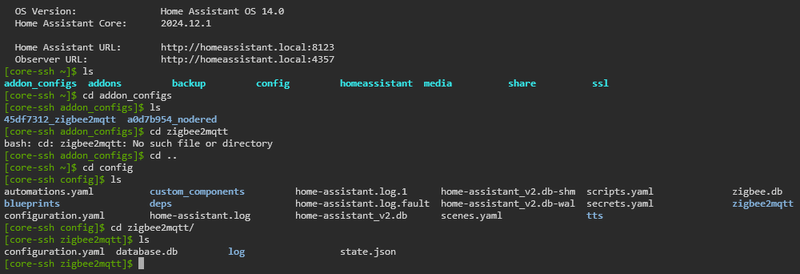

@hemertje Als je het als addon probeert dan inderdaad alles vanuit de UI doen en dat bestand met rust laten. Ik zou nu doen:
- De zigbee2mqtt-folder weggooien
- Overtuigd zijn dat de Mosquitto broker addon draait
- In Settings => Addons => Zigbee2MQTT => Configuration => 3-dots => Reset to defaults
- Enige dat je dan nog in hoeft te vullen is het path naar de stick onder serial => port. Eventueel daar nog het adapter type opgeven maar 9 op de 10 keer is dat ook niet nodig.
- Alle ander instellingen incl MQTT hoef je helemaal niets voor te doen!

  • hemertje
  • Registratie: Juli 2015
  • Laatst online: 12:58
oltk schreef op maandag 9 december 2024 @ 23:05:
Is het als addon geconfigureerd?
Volgens mij moet je de configuration.yaml file niet zelf maken. Z2M doet dit voor je, op basis van de configuratieopties in de GUI:
data_path:
/config/zigbee2mqtt
daar is nu een nieuwe richtlijn voor. Die weet ik ff niet meer, maar de oude werkt ook nog
socat:
enabled: false
master: pty,raw,echo=0,link=/tmp/ttyZ2M,mode=777
slave: tcp-listen:8485,keepalive,nodelay,reuseaddr,keepidle=1,keepintvl=1,keepcnt=5
options: "-d -d"
log: false
serial:
/dev/serial/by-id/usb-1a86_USB_Serial-if00-port0
Zorg er ook voor dat je de mosquitto broker add-on hebt geinstalleerd.
Meer details kan je vinden op:
https://github.com/zigbee2mqtt/hassio-zigbee2mqtt
ja als Add-on geïnstalleerd
Zigbee2MQTT
Current version: 1.42.0-2
zo staat deze bij mij ook:
data_path:
/config/zigbee2mqtt
de socat is ook gelijk
het enige wat me opviel wat dat de user en passw afwijken van hetgeen ik voor Mosquitto broker, Current version: 6.4.1 heb ingesteld
ik neem aan dat ik de user en passw moet gebruiken die ik voor Mosquitto broker zodat ze met elkaar kunnen communiceren?
dien je serial: /dev/serial/by-id/usb-1a86_USB_Serial-if00-port0 in de GUI conguration toe te voegen?
in de log van Z2M kwam ik deze url tegen voor meer info
https://www.zigbee2mqtt.i...2mqtt-fails-to-start.html
van daaruit had ik het volgende geprobeerd:

  • DaRk PoIsOn
  • Laatst online: 08:25
@hemertje
Ik heb dit probleem vorige week ook gehad.
Het probleem zit er in dat z2m na de update een ander data pad gebruikt.
Als je deze aanpast en je config configureert, draait hij weer:
https://github.com/Koenkk/zigbee2mqtt/discussions/25048
who put a "stop payment" on my reality check
  • oltk
  • Laatst online: 08:14
hemertje schreef op dinsdag 10 december 2024 @ 19:15:
Dan zou ik de opmerkingen van @Septillion volgen en geheel zonder eigen configuration,yaml aan de slag gaan. Ook geen wachtwoord, die zoekt z2m er zelf bij
nog een check: je hebt ook de extentie MQTT nodig.
Dus
Zigbee2MQTT (opvangen van zigbee MQTT signalen)
mosquitto broker
en
MQTT zodat HA ook met de ontvangen MQTT berichten om kan gaan
Mijn wachtwoord is een automatisch gegenereerde (lange) string die hoort bij de user "addon"
  • hemertje
DaRk PoIsOn schreef op dinsdag 10 december 2024 @ 19:31:
@hemertje
thx @DaRk PoIsOn
ik heb Z2M gisteren pas geïnstalleerd, dus de installatie is in de basis nog steeds fout?
Zigbee2MQTT - Current version: 1.42.0-2
datapath aangepast naar:
/addon_config/zigbee2mqtt
hoe zien jou socat regels eruit in de GUI config?
enabled: false
options: "-d -d"
log: false
de log geeft nu aan:
[19:59:33] INFO: Preparing to start...
[19:59:33] INFO: Socat not enabled
[19:59:33] INFO: Starting Zigbee2MQTT...
Starting Zigbee2MQTT without watchdog.
[2024-12-10 19:59:37] info:     z2m: Logging to console, file (filename: log.log)
[2024-12-10 19:59:37] info:     z2m: Starting Zigbee2MQTT version 1.42.0 (commit #unknown)
[2024-12-10 19:59:38] info:     z2m: Starting zigbee-herdsman (2.1.9)
[2024-12-10 19:59:38] error:    z2m: Error while starting zigbee-herdsman
[2024-12-10 19:59:38] error:    z2m: Failed to start zigbee
[2024-12-10 19:59:38] error:    z2m: Check https://www.zigbee2mqtt.io/guide/installation/20_zigbee2mqtt-fails-to-start.html for possible solutions
[2024-12-10 19:59:38] error:    z2m: Exiting...
[2024-12-10 19:59:39] error:    z2m: Error: No path provided and failed to auto detect path
    at Function.create (/app/node_modules/zigbee-herdsman/src/adapter/adapter.ts:107:23)
    at processTicksAndRejections (node:internal/process/task_queues:95:5)
    at Controller.start (/app/node_modules/zigbee-herdsman/src/controller/controller.ts:133:24)
    at Zigbee.start (/app/lib/zigbee.ts:69:27)
    at Controller.start (/app/lib/controller.ts:161:27)
    at start (/app/index.js:154:5)
test -w /dev/serial/by-id/usb-1a86_USB_Serial-if00-port0 && echo success || echo failure
succes
Gasloos 2019 + WP Panasonic H-serie 7kW + 300 liter boilervat + PV 12.415Wp + Home Assistant + Hyundai Ioniq 6 First Edition + Zaptec laadpaal
  • hemertje
oltk schreef op dinsdag 10 december 2024 @ 20:07:
Dus
mosquitto broker
en
ja had ik uitgevoerd
sterker nog, Z2M verwijderd, in de terminal de directorie zigbee2mqtt verwijderd
vervolgens opnieuw geïnstalleerd
Zigbee2MQTT, Current version: 1.42.0-2

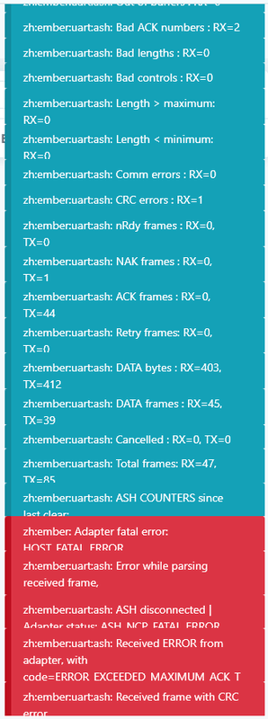

Waarom zou die herdsman niet willen starten?
ik ga denk ik deze eens proberen
Firmware voor USB Zigbee-stick EFR32MG21 voor gebruik in Zigbee2mqtt in ember-modus
YouTube: Прошивка USB Zigbee стика EFR32MG21 для использования в Zigbee2mqtt ...

De firmware:
https://github.com/darkxs...rmware_builds/zb-gw04-1v2
De webbrowser flashtool
https://darkxst.github.io/silabs-firmware-builder/
Versie 7.4.3.0 staat op de stick
Versie 7.4.5.0 is beschikbaar
Afbeeldingslocatie: https://tweakers.net/i/wTQm4ujggsPowJCA-eVekKGlHrY=/fit-in/4000x4000/filters:no_upscale():strip_exif()/f/image/YjQI7LwL7BVp0QN5jYk5wEB4.png?f=user_large

  • DaRk PoIsOn
@hemertje
Sorry voor de late reactie..
Je config path moet zijn: /addon_config/zigbee2mqtt. Daar moeten ook je config files in staan

toch blijf ik de Herdsman error houden?
24
25
26
27
28
29
30
31
32
33
34
35
36
37
38
39
40
41
42
43
44
45
46
47
48
49
50
51
52
53
54
55
56
57
58
59
60
61
62
63
64
65
66
67
68
69
70
71
72
73
74
75
76
77
78
79
80
81
82
83
84
85
86
87
88
89
90
91
92
93
94
95
96
97
98
99
100
101
102
103
[21:56:14] INFO: Preparing to start...
[21:56:14] INFO: Socat not enabled
[21:56:15] INFO: Starting Zigbee2MQTT...
[2024-12-10 21:56:19] info:     z2m: Logging to console, file (filename: log.log)
[2024-12-10 21:56:19] info:     z2m: Starting Zigbee2MQTT version 1.42.0 (commit #unknown)
[2024-12-10 21:56:19] info:     z2m: Starting zigbee-herdsman (2.1.9)
[2024-12-10 21:56:20] info:     zh:ember: Using default stack config.
[2024-12-10 21:56:20] info:     zh:ember: ======== Ember Adapter Starting ========
[2024-12-10 21:56:20] info:     zh:ember:ezsp: ======== EZSP starting ========
[2024-12-10 21:56:20] info:     zh:ember:uart:ash: ======== ASH Adapter reset ========
[2024-12-10 21:56:20] info:     zh:ember:uart:ash: RTS/CTS config is off, enabling software flow control.
[2024-12-10 21:56:20] info:     zh:ember:uart:ash: Serial port opened
[2024-12-10 21:56:20] info:     zh:ember:uart:ash: ======== ASH starting ========
[2024-12-10 21:56:22] info:     zh:ember:uart:ash: ======== ASH Adapter reset ========
[2024-12-10 21:56:22] info:     zh:ember:uart:ash: ======== ASH starting ========
[2024-12-10 21:56:25] info:     zh:ember:uart:ash: ======== ASH Adapter reset ========
[2024-12-10 21:56:25] info:     zh:ember:uart:ash: ======== ASH starting ========
[2024-12-10 21:56:27] info:     zh:ember:uart:ash: ======== ASH Adapter reset ========
[2024-12-10 21:56:27] info:     zh:ember:uart:ash: ======== ASH starting ========
[2024-12-10 21:56:30] info:     zh:ember:uart:ash: ======== ASH Adapter reset ========
[2024-12-10 21:56:30] info:     zh:ember:uart:ash: ======== ASH starting ========
[2024-12-10 21:56:32] error:    z2m: Error while starting zigbee-herdsman
[2024-12-10 21:56:32] error:    z2m: Failed to start zigbee
[2024-12-10 21:56:32] error:    z2m: Check https://www.zigbee2mqtt.io/guide/installation/20_zigbee2mqtt-fails-to-start.html for possible solutions
[2024-12-10 21:56:32] error:    z2m: Exiting...
[2024-12-10 21:56:32] error:    z2m: Error: Failed to start EZSP layer with status=HOST_FATAL_ERROR.
    at EmberAdapter.initEzsp (/app/node_modules/zigbee-herdsman/src/adapter/ember/adapter/emberAdapter.ts:684:19)
    at EmberAdapter.start (/app/node_modules/zigbee-herdsman/src/adapter/ember/adapter/emberAdapter.ts:1598:24)
    at Controller.start (/app/node_modules/zigbee-herdsman/src/controller/controller.ts:137:29)
[21:56:33] INFO: Preparing to start...
[21:56:33] INFO: Socat not enabled
[21:56:34] INFO: Starting Zigbee2MQTT...
[2024-12-10 21:56:38] info:     z2m: Logging to console, file (filename: log.log)
[2024-12-10 21:56:38] info:     z2m: Starting Zigbee2MQTT version 1.42.0 (commit #unknown)
[2024-12-10 21:56:38] info:     z2m: Starting zigbee-herdsman (2.1.9)
[2024-12-10 21:56:38] info:     zh:ember: Using default stack config.
[2024-12-10 21:56:38] info:     zh:ember: ======== Ember Adapter Starting ========
[2024-12-10 21:56:38] info:     zh:ember:ezsp: ======== EZSP starting ========
[2024-12-10 21:56:38] info:     zh:ember:uart:ash: ======== ASH Adapter reset ========
[2024-12-10 21:56:38] info:     zh:ember:uart:ash: RTS/CTS config is off, enabling software flow control.
[2024-12-10 21:56:38] info:     zh:ember:uart:ash: Serial port opened
[2024-12-10 21:56:38] info:     zh:ember:uart:ash: ======== ASH starting ========
[2024-12-10 21:56:41] info:     zh:ember:uart:ash: ======== ASH Adapter reset ========
[2024-12-10 21:56:41] info:     zh:ember:uart:ash: ======== ASH starting ========
[2024-12-10 21:56:43] info:     zh:ember:uart:ash: ======== ASH Adapter reset ========
[2024-12-10 21:56:43] info:     zh:ember:uart:ash: ======== ASH starting ========
[2024-12-10 21:56:46] info:     zh:ember:uart:ash: ======== ASH Adapter reset ========
[2024-12-10 21:56:46] info:     zh:ember:uart:ash: ======== ASH starting ========
[2024-12-10 21:56:48] info:     zh:ember:uart:ash: ======== ASH Adapter reset ========
[2024-12-10 21:56:48] info:     zh:ember:uart:ash: ======== ASH starting ========
[2024-12-10 21:56:51] error:    z2m: Error while starting zigbee-herdsman
[2024-12-10 21:56:51] error:    z2m: Failed to start zigbee
[2024-12-10 21:56:51] error:    z2m: Check https://www.zigbee2mqtt.io/guide/installation/20_zigbee2mqtt-fails-to-start.html for possible solutions
[2024-12-10 21:56:51] error:    z2m: Exiting...
[2024-12-10 21:56:51] error:    z2m: Error: Failed to start EZSP layer with status=HOST_FATAL_ERROR.
[21:56:52] INFO: Preparing to start...
[21:56:52] INFO: Socat not enabled
[21:56:52] INFO: Starting Zigbee2MQTT...
[2024-12-10 21:56:57] info:     z2m: Logging to console, file (filename: log.log)
[2024-12-10 21:56:57] info:     z2m: Starting Zigbee2MQTT version 1.42.0 (commit #unknown)
[2024-12-10 21:56:57] info:     z2m: Starting zigbee-herdsman (2.1.9)
[2024-12-10 21:56:57] info:     zh:ember: Using default stack config.
[2024-12-10 21:56:57] info:     zh:ember: ======== Ember Adapter Starting ========
[2024-12-10 21:56:57] info:     zh:ember:ezsp: ======== EZSP starting ========
[2024-12-10 21:56:57] info:     zh:ember:uart:ash: ======== ASH Adapter reset ========
[2024-12-10 21:56:57] info:     zh:ember:uart:ash: RTS/CTS config is off, enabling software flow control.
[2024-12-10 21:56:57] info:     zh:ember:uart:ash: Serial port opened
[2024-12-10 21:56:57] info:     zh:ember:uart:ash: ======== ASH starting ========
[2024-12-10 21:57:00] info:     zh:ember:uart:ash: ======== ASH Adapter reset ========
[2024-12-10 21:57:00] info:     zh:ember:uart:ash: ======== ASH starting ========
[2024-12-10 21:57:02] info:     zh:ember:uart:ash: ======== ASH Adapter reset ========
[2024-12-10 21:57:02] info:     zh:ember:uart:ash: ======== ASH starting ========
[2024-12-10 21:57:05] info:     zh:ember:uart:ash: ======== ASH Adapter reset ========
[2024-12-10 21:57:05] info:     zh:ember:uart:ash: ======== ASH starting ========
[2024-12-10 21:57:07] info:     zh:ember:uart:ash: ======== ASH Adapter reset ========
[2024-12-10 21:57:07] info:     zh:ember:uart:ash: ======== ASH starting ========
[2024-12-10 21:57:10] error:    z2m: Error while starting zigbee-herdsman
[2024-12-10 21:57:10] error:    z2m: Failed to start zigbee
[2024-12-10 21:57:10] error:    z2m: Check https://www.zigbee2mqtt.io/guide/installation/20_zigbee2mqtt-fails-to-start.html for possible solutions
[2024-12-10 21:57:10] error:    z2m: Exiting...
[2024-12-10 21:57:10] error:    z2m: Error: Failed to start EZSP layer with status=HOST_FATAL_ERROR.
[21:57:11] INFO: Preparing to start...
[21:57:11] INFO: Socat not enabled
[21:57:11] INFO: Starting Zigbee2MQTT...
Afbeeldingslocatie: https://tweakers.net/i/3Hww8NnTI7h-OsOpkGgBXStrJ-0=/800x/filters:strip_exif()/f/image/GqABlTbxIhbR5QVqCp6dCQn7.png?f=fotoalbum_large

DaRk PoIsOn schreef op dinsdag 10 december 2024 @ 22:04:
@hemertje
24
25
26
27
28
29
30
31
32
33
[22:06:48] INFO: Preparing to start...
[22:06:48] INFO: Socat not enabled
[22:06:48] INFO: Starting Zigbee2MQTT...
[2024-12-10 22:06:53] info:     z2m: Logging to console, file (filename: log.log)
[2024-12-10 22:06:53] info:     z2m: Starting Zigbee2MQTT version 1.42.0 (commit #unknown)
[2024-12-10 22:06:53] info:     z2m: Starting zigbee-herdsman (2.1.9)
[2024-12-10 22:06:53] info:     zh:ember: Using default stack config.
[2024-12-10 22:06:53] info:     zh:ember: ======== Ember Adapter Starting ========
[2024-12-10 22:06:53] info:     zh:ember:ezsp: ======== EZSP starting ========
[2024-12-10 22:06:53] info:     zh:ember:uart:ash: ======== ASH Adapter reset ========
[2024-12-10 22:06:53] info:     zh:ember:uart:ash: RTS/CTS config is off, enabling software flow control.
[2024-12-10 22:06:53] info:     zh:ember:uart:ash: Serial port opened
[2024-12-10 22:06:53] info:     zh:ember:uart:ash: ======== ASH starting ========
[2024-12-10 22:06:56] info:     zh:ember:uart:ash: ======== ASH Adapter reset ========
[2024-12-10 22:06:56] info:     zh:ember:uart:ash: ======== ASH starting ========
[2024-12-10 22:06:58] info:     zh:ember:uart:ash: ======== ASH Adapter reset ========
[2024-12-10 22:06:58] info:     zh:ember:uart:ash: ======== ASH starting ========
[2024-12-10 22:07:01] info:     zh:ember:uart:ash: ======== ASH Adapter reset ========
[2024-12-10 22:07:01] info:     zh:ember:uart:ash: ======== ASH starting ========
[2024-12-10 22:07:03] info:     zh:ember:uart:ash: ======== ASH Adapter reset ========
[2024-12-10 22:07:03] info:     zh:ember:uart:ash: ======== ASH starting ========
[2024-12-10 22:07:06] error:    z2m: Error while starting zigbee-herdsman
[2024-12-10 22:07:06] error:    z2m: Failed to start zigbee
[2024-12-10 22:07:06] error:    z2m: Check https://www.zigbee2mqtt.io/guide/installation/20_zigbee2mqtt-fails-to-start.html for possible solutions
[2024-12-10 22:07:06] error:    z2m: Exiting...
[2024-12-10 22:07:06] error:    z2m: Error: Failed to start EZSP layer with status=HOST_FATAL_ERROR.
blijkbaar niet de juist locatie
Afbeeldingslocatie: https://tweakers.net/i/UON0MGhqKkB4eCgyER9XdlVwi1U=/800x/filters:strip_exif()/f/image/5C3ZRskXMuaraogNjooyoHaI.png?f=fotoalbum_large
  • hemertje
BiG-GuY schreef op dinsdag 10 december 2024 @ 21:55:
Socat gebruik je niet.
Je hebt een derde kopje genaamd Serial.
Daar vul je dan in:
port: /dev/serial/by-id/usb-1a86_USB_Serial-if00-port0
adapter: ember
Of je kan de oudere EZSP proberen, als ember niet wilt starten heb je een ember geschikte firmware nodig. Ken deze specifieke dongle niet, maar er zijn er genoeg met dezelfde chip.
ja idd, het kwartje viel na de opmerking van @Septillion
  • DaRk PoIsOn
@hemertje
Het werkt nu?
Die locatie bestaat idd niet, het is die map met 45d****_zigbee2mqtt. Dat is dan wel het data pad wat ik had opgegeven.

DaRk PoIsOn schreef op dinsdag 10 december 2024 @ 22:38:
@hemertje
Het werkt nu?
Ik heb mijn socat gewoon net zo ingevuld als jij

[22:54:46] INFO: Preparing to start...
[22:54:46] INFO: Socat not enabled
[22:54:46] INFO: Starting Zigbee2MQTT...
[2024-12-10 22:54:51] info:     z2m: Logging to console, file (filename: log.log)
[2024-12-10 22:54:51] info:     z2m: Starting Zigbee2MQTT version 1.42.0 (commit #unknown)
[2024-12-10 22:54:51] info:     z2m: Starting zigbee-herdsman (2.1.9)
[2024-12-10 22:54:52] info:     zh:ember: Using default stack config.
[2024-12-10 22:54:52] info:     zh:ember: ======== Ember Adapter Starting ========
[2024-12-10 22:54:52] info:     zh:ember:ezsp: ======== EZSP starting ========
[2024-12-10 22:54:52] info:     zh:ember:uart:ash: ======== ASH Adapter reset ========
[2024-12-10 22:54:52] info:     zh:ember:uart:ash: RTS/CTS config is off, enabling software flow control.
[2024-12-10 22:54:52] info:     zh:ember:uart:ash: Serial port opened
[2024-12-10 22:54:52] info:     zh:ember:uart:ash: ======== ASH starting ========
[2024-12-10 22:54:54] info:     zh:ember:uart:ash: ======== ASH Adapter reset ========
[2024-12-10 22:54:54] info:     zh:ember:uart:ash: ======== ASH starting ========
[2024-12-10 22:54:55] info:     zh:ember:uart:ash: ======== ASH connected ========
[2024-12-10 22:54:55] info:     zh:ember:uart:ash: ======== ASH started ========
[2024-12-10 22:54:55] info:     zh:ember:ezsp: ======== EZSP started ========
[2024-12-10 22:55:10] error:    zh:ember:ezsp: ERROR Transaction failure; status=ASH_ERROR_TIMEOUTS. Last Frame: [FRAME: ID=0:"VERSION" Seq=0 Len=0].
[2024-12-10 22:55:10] error:    zh:ember: Adapter fatal error: ASH_ERROR_TIMEOUTS
[2024-12-10 22:55:10] error:    z2m: Error while starting zigbee-herdsman
[2024-12-10 22:55:10] error:    z2m: Failed to start zigbee
[2024-12-10 22:55:10] error:    z2m: Check https://www.zigbee2mqtt.io/guide/installation/20_zigbee2mqtt-fails-to-start.html for possible solutions
[2024-12-10 22:55:10] error:    z2m: Exiting...
[2024-12-10 22:55:10] error:    z2m: Error: ASH_ERROR_TIMEOUTS
    at Ezsp.ezspVersion (/app/node_modules/zigbee-herdsman/src/adapter/ember/ezsp/ezsp.ts:1408:19)
    at EmberAdapter.emberVersion (/app/node_modules/zigbee-herdsman/src/adapter/ember/adapter/emberAdapter.ts:1412:63)
    at EmberAdapter.initEzsp (/app/node_modules/zigbee-herdsman/src/adapter/ember/adapter/emberAdapter.ts:688:9)
[22:55:11] INFO: Preparing to start...
[22:55:11] INFO: Socat not enabled
[22:55:11] INFO: Starting Zigbee2MQTT...
[2024-12-10 22:55:16] info:     z2m: Logging to console, file (filename: log.log)
[2024-12-10 22:55:16] info:     z2m: Starting Zigbee2MQTT version 1.42.0 (commit #unknown)
[2024-12-10 22:55:16] info:     z2m: Starting zigbee-herdsman (2.1.9)
[2024-12-10 22:55:17] info:     zh:ember: Using default stack config.
[2024-12-10 22:55:17] info:     zh:ember: ======== Ember Adapter Starting ========
[2024-12-10 22:55:17] info:     zh:ember:ezsp: ======== EZSP starting ========
[2024-12-10 22:55:17] info:     zh:ember:uart:ash: ======== ASH Adapter reset ========
[2024-12-10 22:55:17] info:     zh:ember:uart:ash: RTS/CTS config is off, enabling software flow control.
[2024-12-10 22:55:17] info:     zh:ember:uart:ash: Serial port opened
[2024-12-10 22:55:17] info:     zh:ember:uart:ash: ======== ASH starting ========
[2024-12-10 22:55:19] info:     zh:ember:uart:ash: ======== ASH Adapter reset ========
[2024-12-10 22:55:19] info:     zh:ember:uart:ash: ======== ASH starting ========
[2024-12-10 22:55:22] info:     zh:ember:uart:ash: ======== ASH Adapter reset ========
[2024-12-10 22:55:22] info:     zh:ember:uart:ash: ======== ASH starting ========
[2024-12-10 22:55:24] info:     zh:ember:uart:ash: ======== ASH Adapter reset ========
[2024-12-10 22:55:24] info:     zh:ember:uart:ash: ======== ASH starting ========
[2024-12-10 22:55:27] info:     zh:ember:uart:ash: ======== ASH Adapter reset ========
[2024-12-10 22:55:27] info:     zh:ember:uart:ash: ======== ASH starting ========
[2024-12-10 22:55:29] error:    z2m: Error while starting zigbee-herdsman
[2024-12-10 22:55:29] error:    z2m: Failed to start zigbee
[2024-12-10 22:55:29] error:    z2m: Check https://www.zigbee2mqtt.io/guide/installation/20_zigbee2mqtt-fails-to-start.html for possible solutions
[2024-12-10 22:55:29] error:    z2m: Exiting...
[2024-12-10 22:55:30] error:    z2m: Error: Failed to start EZSP layer with status=HOST_FATAL_ERROR.

@hemertje
Probeer
adapter: ezsp
Dat is de vorige driver voor dit type Zigbee chipset. De firmware op je stick moet wel geüpdatet zijn voor Ember support, ezsp moet met alle versies werken.

  • hemertje
PS nadat ik gisteravond Z2M verwijderd had, heb ik vervolgens via de terminal de zigbee2mqtt directories verwijderd, blijkbaar blijven de directoies met bestanden toch bestaan ondank dat je via de GUI UNINSTALL kiest?
ik heb de directories verwijderd via
rm -r zigbee2mqtt
het viel me op dat ik 1 'zigbee2mqtt' niet kon verwijderen
ik kreeg een melding als geen bestand of geen directorie
zodat een symlink zijn geweest die roet in het eten gooid?

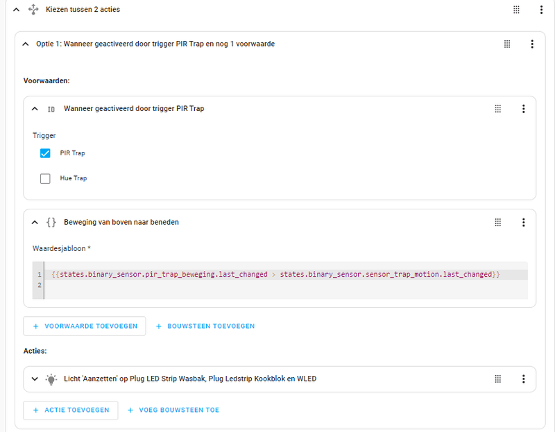

Hebben mensen hier ervaring met het automatiseren van looproutes in huis waar meerdere sensoren hangen? Bijvoorbeeld in een gang waar een deur sensor + motion sensor hangen.
Ik heb boven een gang/overloop, en voor mij is de volgorde van trigger heel belangrijk.
Wanneer ik van onder kom, zal eerst de motion triggeren, daarna de deursensor. In dat geval moet de verlichting in de gang boven aangaan.
Wanneer ik van boven kom, zal eerst de deursensor triggeren, daarna de motion sensor, en dan moet de lamp onder (eetkamer) aan. Onderstaande is even laatste situatie nagebootst. Alleen deze werkt dus niet omdat voor hem de volgorde niet uit maakt.
Iemand hier tips voor?

Ik zou een binary_sensor helper aanmaken die als "boven_beweging_detected" werkt, daarmee kan je makkelijker de automatisering laten doen wat je wilt.

Ik zie even niet hoe dit het probleem oplost.
Ik heb een open trap, mijn bewegingsensor hangt op die trap. Dus niet in de gang boven. Decteert hij eerst op de trap, en vervolgens gaat de deur open. Moet de lamp op de overloop aan.
Detecteerd hij eerst dat de deur open gaat, en dan de bewegingsensor, moet de lamp onder (eetkamer) aan.
EDIT
Ik heb even een visuele weergave toegevoegd _/-\o_
Afbeeldingslocatie: https://i.imgur.com/FSquXLy.png
(1) deursensor
(2) beweging sensor
Loop ik de blauwe route, detecteert hij eerst (1), en vervolgens (2) = lamp beneden aan
Loop ik de groene route, detecteerd hij eerst (2), en vervolgens (1) = lamp boven aan
Hoe los ik de volgorde van deze triggers (1) en (2) op met een helper?

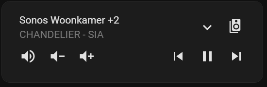

Ik ben aan het stoeien met de metadata van radio-streams.
Als ik via de sonos app handmatig een TuneIn stream start krijg ik o.a. het logo te zien:
Afbeeldingslocatie: https://tweakers.net/i/_7BfBzJ6LAU0qcvTWEN7Tz_PrmI=/fit-in/4000x4000/filters:no_upscale():strip_exif()/f/image/5A04TSjeGk2igSzNQlVdiZmc.png?f=user_large
Als ik via een automation een TuneIn stream start, krijg ik het logo niet te zien:
Afbeeldingslocatie: https://tweakers.net/i/RgIPPolxHBhOv411YH4aScEEzBA=/fit-in/4000x4000/filters:no_upscale():strip_exif()/f/image/Of43CLOrTJhLh6eyAphFdTnT.png?f=user_large
Waarom via Sonos wel en via de direct stream niet? En hoe krijg ik dit wel voor elkaar via de automation? Meta-data met betrekking tot spelende nummer is in beide gevallen wel beschikbaar, maar het logo dus niet.

prekz schreef op woensdag 11 december 2024 @ 10:09:
Trigger: Motion
Action: Wait for trigger
Trigger: deur
Action: Verlichting gang aan.
En andersom?

prekz schreef op woensdag 11 december 2024 @ 10:37:
EDIT
(1) deursensor
(2) beweging sensor
Ik had het vergelijkbaard, ik heb twee PIR sensoren bij mijn trap en wilde andere gedrag wanneer ik naar boven of beneden liep. Zelf heb ik dit afgevangen om beide wel als trigger te gebruiken, maar daarna ook te kijken welke als laatste getriggerd is.
[code]{{states.binary_sensor.pir_trap_beweging.last_changed > states.binary_sensor.sensor_trap_motion.last_changed}}[/code]
Afbeeldingslocatie: https://tweakers.net/i/aaJSVbR1QM1G5WTID84QFZtRpEU=/800x/filters:strip_exif()/f/image/YxAftph7qaiw94OBBsotRj2z.png?f=fotoalbum_large

BiG-GuY schreef op woensdag 11 december 2024 @ 20:09:
Onder serial moet je ook adapter type specificeren.
adapter: zstack
port: /dev/serial/by-id/usb-Silicon_Labs_Sonoff_Zigbee_3.0_USB_Dongle_Plus_0001-if00-port0
Bedankt voor je reactie! Direct geprobeerd, maar het blijft helaas niet werken... Nog meer tips?
YAML:
24
25
26
27
28
29
[20:17:09] INFO: Preparing to start...
[20:17:09] INFO: Socat not enabled
[20:17:09] INFO: Starting Zigbee2MQTT...
[2024-12-11 20:17:15] info:     z2m: Logging to console, file (filename: log.log)
[2024-12-11 20:17:15] info:     z2m: Starting Zigbee2MQTT version 1.42.0 (commit #unknown)
[2024-12-11 20:17:15] info:     z2m: Starting zigbee-herdsman (2.1.9)
[2024-12-11 20:17:16] info:     zh:zstack:znp: Opening SerialPort with {"path":"/dev/serial/by-id/usb-Silicon_Labs_Sonoff_Zigbee_3.0_USB_Dongle_Plus_0001-if00-port0","baudRate":115200,"rtscts":false,"autoOpen":false}
[2024-12-11 20:17:16] info:     zh:zstack:znp: Serialport opened
[2024-12-11 20:18:20] error:    z2m: Error while starting zigbee-herdsman
[2024-12-11 20:18:20] error:    z2m: Failed to start zigbee
[2024-12-11 20:18:20] error:    z2m: Check https://www.zigbee2mqtt.io/guide/installation/20_zigbee2mqtt-fails-to-start.html for possible solutions
[2024-12-11 20:18:20] error:    z2m: Exiting...
[2024-12-11 20:18:20] error:    z2m: Error: network commissioning timed out - most likely network with the same panId or extendedPanId already exists nearby (Error: AREQ - ZDO - stateChangeInd after 60000ms
    at Object.start (/app/node_modules/zigbee-herdsman/src/utils/waitress.ts:59:23)
    at ZnpAdapterManager.beginCommissioning (/app/node_modules/zigbee-herdsman/src/adapter/z-stack/adapter/manager.ts:370:31)
    at ZnpAdapterManager.start (/app/node_modules/zigbee-herdsman/src/adapter/z-stack/adapter/manager.ts:91:21)
    at ZStackAdapter.start (/app/node_modules/zigbee-herdsman/src/adapter/z-stack/adapter/zStackAdapter.ts:158:16)
    at start (/app/index.js:154:5))
    at ZnpAdapterManager.beginCommissioning (/app/node_modules/zigbee-herdsman/src/adapter/z-stack/adapter/manager.ts:372:23)

Niekserr schreef op woensdag 11 december 2024 @ 20:20:
YAML:
24
25
26
27
28
29
Je hebt ZHA ondertussen wel verwijderd of in ieder geval uitgezet? De USB stick kan maar met 1 service tegelijk actief zijn.

Septillion schreef op woensdag 11 december 2024 @ 20:19:
@Niekserr Ik zou dus eens doen wat er in de error staat en dat is een ander panid proberen.\
Adapter type is optioneel en lijkt in dit geval ook geen probleem te geven. Maar het kan geen kwaad het in te stellen zoals @BiG-GuY zegt.
Onder mqtt hoef je overigens niets te hebben staan als je MQTT ook als addon draait. User en password worden dan door HA geregeld.

  • hemertje
BiG-GuY schreef op woensdag 11 december 2024 @ 00:27:
@hemertje
Probeer
adapter: ezsp
in de log lees ik dit:
[2024-12-11 21:17:10] warning:  zh:ezsp: 'ezsp' driver is deprecated and will only remain to provide support for older firmware (pre 7.4.x). Migration to 'ember' is recommended. If using Zigbee2MQTT see https://github.com/Koenkk/zigbee2mqtt/discussions/21462
24
25
26
27
28
29
[21:17:04] INFO: Preparing to start...
[21:17:04] INFO: Socat not enabled
[21:17:05] INFO: Starting Zigbee2MQTT...
[2024-12-11 21:17:09] info:     z2m: Logging to console, file (filename: log.log)
[2024-12-11 21:17:09] info:     z2m: Starting Zigbee2MQTT version 1.42.0 (commit #unknown)
[2024-12-11 21:17:09] info:     z2m: Starting zigbee-herdsman (2.1.9)
[2024-12-11 21:17:20] error:    zh:ezsp:uart: --> Error: Error: {"sequence":-1} after 10000ms
[2024-12-11 21:17:20] error:    zh:ezsp:ezsp: Connection attempt 1 error: Error: Failure to connect
[2024-12-11 21:17:35] error:    zh:ezsp:uart: --> Error: Error: {"sequence":-1} after 10000ms
[2024-12-11 21:17:35] error:    zh:ezsp:ezsp: Connection attempt 2 error: Error: Failure to connect
[2024-12-11 21:17:55] error:    zh:ezsp:uart: --> Error: Error: {"sequence":-1} after 10000ms
[2024-12-11 21:17:55] error:    zh:ezsp:ezsp: Connection attempt 3 error: Error: Failure to connect
[2024-12-11 21:18:20] error:    zh:ezsp:uart: --> Error: Error: {"sequence":-1} after 10000ms
[2024-12-11 21:18:20] error:    zh:ezsp:ezsp: Connection attempt 4 error: Error: Failure to connect
[2024-12-11 21:18:20] error:    z2m: Error while starting zigbee-herdsman
[2024-12-11 21:18:20] error:    z2m: Failed to start zigbee
[2024-12-11 21:18:20] error:    z2m: Check https://www.zigbee2mqtt.io/guide/installation/20_zigbee2mqtt-fails-to-start.html for possible solutions
[2024-12-11 21:18:20] error:    z2m: Exiting...
[2024-12-11 21:18:20] error:    z2m: Error: Failure to connect
    at Ezsp.connect (/app/node_modules/zigbee-herdsman/src/adapter/ezsp/driver/ezsp.ts:364:19)
    at Driver.startup (/app/node_modules/zigbee-herdsman/src/adapter/ezsp/driver/driver.ts:186:13)
    at EZSPAdapter.start (/app/node_modules/zigbee-herdsman/src/adapter/ezsp/adapter/ezspAdapter.ts:152:16)
[21:18:21] INFO: Preparing to start...
de yaml code:
YAML:
data_path: /addons_config/45df7312_zigbee2mqtt/zigbee2mqtt
socat:
  enabled: false
  options: "-d -d"
  log: false
mqtt: {}
serial:
  adapter: ezsp

Dat klopt, alleen de driver zou gewoon moeten werken. Heb het nog een tijd gebruikt met de HA Yellow die dezelfde Silicon Labs chipset heeft.
Heb je getest of de Dongle wel werkt via ZHA? En als je hem wel met ZHA hebt gebruikt, is ZHA wel verwijderd/uitgezet?

in de yaml code 'ezsp' terug gewijzigd naar 'ember'
vreemd genoeg lijkt het nu beter te gaan, nog niet helemaal 100% want wanneer ik M2Q vanuit de Sidebar probeer te openen draait ie toch niet
de log:

[21:49:09] INFO: Preparing to start...
[21:49:09] INFO: Socat not enabled
[21:49:09] INFO: Starting Zigbee2MQTT...
[2024-12-11 21:49:14] info:     z2m: Logging to console, file (filename: log.log)
[2024-12-11 21:49:14] info:     z2m: Starting Zigbee2MQTT version 1.42.0 (commit #unknown)
[2024-12-11 21:49:14] info:     z2m: Starting zigbee-herdsman (2.1.9)
[2024-12-11 21:49:14] info:     zh:ember: Using default stack config.
[2024-12-11 21:49:14] info:     zh:ember: ======== Ember Adapter Starting ========
[2024-12-11 21:49:15] info:     zh:ember:ezsp: ======== EZSP starting ========
[2024-12-11 21:49:15] info:     zh:ember:uart:ash: ======== ASH Adapter reset ========
[2024-12-11 21:49:15] info:     zh:ember:uart:ash: RTS/CTS config is off, enabling software flow control.
[2024-12-11 21:49:15] info:     zh:ember:uart:ash: Serial port opened
[2024-12-11 21:49:15] info:     zh:ember:uart:ash: ======== ASH starting ========
[2024-12-11 21:49:17] info:     zh:ember:uart:ash: ======== ASH Adapter reset ========
[2024-12-11 21:49:17] info:     zh:ember:uart:ash: ======== ASH starting ========
[2024-12-11 21:49:20] info:     zh:ember:uart:ash: ======== ASH Adapter reset ========
[2024-12-11 21:49:20] info:     zh:ember:uart:ash: ======== ASH starting ========
[2024-12-11 21:49:22] info:     zh:ember:uart:ash: ======== ASH Adapter reset ========
[2024-12-11 21:49:22] info:     zh:ember:uart:ash: ======== ASH starting ========
[2024-12-11 21:49:25] info:     zh:ember:uart:ash: ======== ASH Adapter reset ========
[2024-12-11 21:49:25] info:     zh:ember:uart:ash: ======== ASH starting ========
[2024-12-11 21:49:27] error:    z2m: Error while starting zigbee-herdsman
[2024-12-11 21:49:27] error:    z2m: Failed to start zigbee
[2024-12-11 21:49:27] error:    z2m: Check https://www.zigbee2mqtt.io/guide/installation/20_zigbee2mqtt-fails-to-start.html for possible solutions
[2024-12-11 21:49:27] error:    z2m: Exiting...
[2024-12-11 21:49:27] error:    z2m: Error: Failed to start EZSP layer with status=HOST_FATAL_ERROR.
[21:49:38] INFO: Preparing to start...
[21:49:38] INFO: Socat not enabled
[21:49:39] INFO: Starting Zigbee2MQTT...
[2024-12-11 21:49:44] info:     z2m: Logging to console, file (filename: log.log)
[2024-12-11 21:49:44] info:     z2m: Starting Zigbee2MQTT version 1.42.0 (commit #unknown)
[2024-12-11 21:49:44] info:     z2m: Starting zigbee-herdsman (2.1.9)
[2024-12-11 21:49:44] info:     zh:ember: Using default stack config.
[2024-12-11 21:49:44] info:     zh:ember: ======== Ember Adapter Starting ========
[2024-12-11 21:49:44] info:     zh:ember:ezsp: ======== EZSP starting ========
[2024-12-11 21:49:44] info:     zh:ember:uart:ash: ======== ASH Adapter reset ========
[2024-12-11 21:49:44] info:     zh:ember:uart:ash: RTS/CTS config is off, enabling software flow control.
[2024-12-11 21:49:44] info:     zh:ember:uart:ash: Serial port opened
[2024-12-11 21:49:44] info:     zh:ember:uart:ash: ======== ASH starting ========
[2024-12-11 21:49:47] info:     zh:ember:uart:ash: ======== ASH Adapter reset ========
[2024-12-11 21:49:47] info:     zh:ember:uart:ash: ======== ASH starting ========
[2024-12-11 21:49:49] info:     zh:ember:uart:ash: ======== ASH Adapter reset ========
[2024-12-11 21:49:49] info:     zh:ember:uart:ash: ======== ASH starting ========
[2024-12-11 21:49:52] info:     zh:ember:uart:ash: ======== ASH Adapter reset ========
[2024-12-11 21:49:52] info:     zh:ember:uart:ash: ======== ASH starting ========
[2024-12-11 21:49:54] info:     zh:ember:uart:ash: ======== ASH Adapter reset ========
[2024-12-11 21:49:54] info:     zh:ember:uart:ash: ======== ASH starting ========
[2024-12-11 21:49:57] error:    z2m: Error while starting zigbee-herdsman
[2024-12-11 21:49:57] error:    z2m: Failed to start zigbee
[2024-12-11 21:49:57] error:    z2m: Check https://www.zigbee2mqtt.io/guide/installation/20_zigbee2mqtt-fails-to-start.html for possible solutions
[2024-12-11 21:49:57] error:    z2m: Exiting...
[2024-12-11 21:49:57] error:    z2m: Error: Failed to start EZSP layer with status=HOST_FATAL_ERROR.
[21:49:58] INFO: Preparing to start...
[21:49:58] INFO: Socat not enabled
[21:49:59] INFO: Starting Zigbee2MQTT...
[2024-12-11 21:50:03] info:     z2m: Logging to console, file (filename: log.log)
[2024-12-11 21:50:03] info:     z2m: Starting Zigbee2MQTT version 1.42.0 (commit #unknown)
[2024-12-11 21:50:03] info:     z2m: Starting zigbee-herdsman (2.1.9)
[2024-12-11 21:50:04] info:     zh:ember: Using default stack config.
[2024-12-11 21:50:04] info:     zh:ember: ======== Ember Adapter Starting ========
[2024-12-11 21:50:04] info:     zh:ember:ezsp: ======== EZSP starting ========
[2024-12-11 21:50:04] info:     zh:ember:uart:ash: ======== ASH Adapter reset ========
[2024-12-11 21:50:04] info:     zh:ember:uart:ash: RTS/CTS config is off, enabling software flow control.
[2024-12-11 21:50:04] info:     zh:ember:uart:ash: Serial port opened
[2024-12-11 21:50:04] info:     zh:ember:uart:ash: ======== ASH starting ========
[2024-12-11 21:50:06] info:     zh:ember:uart:ash: ======== ASH Adapter reset ========
[2024-12-11 21:50:06] info:     zh:ember:uart:ash: ======== ASH starting ========
[2024-12-11 21:50:09] info:     zh:ember:uart:ash: ======== ASH Adapter reset ========
[2024-12-11 21:50:09] info:     zh:ember:uart:ash: ======== ASH starting ========
[2024-12-11 21:50:10] info:     zh:ember:uart:ash: ======== ASH connected ========
[2024-12-11 21:50:10] info:     zh:ember:uart:ash: ======== ASH started ========
[2024-12-11 21:50:10] info:     zh:ember:ezsp: ======== EZSP started ========
[2024-12-11 21:50:24] error:    zh:ember:ezsp: ERROR Transaction failure; status=ASH_ERROR_TIMEOUTS. Last Frame: [FRAME: ID=0:"VERSION" Seq=0 Len=0].
[2024-12-11 21:50:24] error:    zh:ember: Adapter fatal error: ASH_ERROR_TIMEOUTS
[2024-12-11 21:50:24] error:    z2m: Error while starting zigbee-herdsman
[2024-12-11 21:50:24] error:    z2m: Failed to start zigbee
[2024-12-11 21:50:24] error:    z2m: Check https://www.zigbee2mqtt.io/guide/installation/20_zigbee2mqtt-fails-to-start.html for possible solutions
[2024-12-11 21:50:24] error:    z2m: Exiting...
[2024-12-11 21:50:25] error:    z2m: Error: ASH_ERROR_TIMEOUTS
[21:50:26] INFO: Preparing to start...
[21:50:26] INFO: Socat not enabled
[21:50:26] INFO: Starting Zigbee2MQTT...

Septillion schreef op woensdag 11 december 2024 @ 16:32:
Ik zelf benader HA primair via Samba/SMB. De standaard locatie is /config/zigbee2mqtt maar als je ook op andere plaatsen geprobeerd hebt kan het ook op andere locaties staan. En inderdaad, de addon verwijderen verwijdert niet de userdata (dus de map in de config).
Vroeger was de default /share/zigbee2mqtt (waar ik hem nog heb :+) maar in de config is dus nu normaal en dus helemaal prima.
Maar ik twijfel nu over je path naar je USB. Kan je een keer 'ls /dev/serial/by-id' doen?
En hoe draai je HA, bare metal? Of als VM? (Misschien al gezegd maar ben het kwijt en kan het niet vinden :X ).
[core-ssh /]$ ls /dev/serial/by-id
[core-ssh /]$
ik heb HA OS draaien op een HP servertje

  • Septillion
Septillion
@hemertje Dus geen VM als Proxmox ertussen?
Verder de adapter wel aan een USB 2.0 kabeltje aangesloten?
Overigens kopieer je steeds meer log dan van een enkele poging ;)
Je zou nog eens rtscts op true of false kunnen zetten. En anders vermoed ik toch niet juiste firmware ofzo.
  • hemertje
Dus geen VM als Proxmox ertussen? > Correct
Verder de adapter wel aan een USB 2.0 kabeltje aangesloten? > Ja
Overigens kopieer je steeds meer log dan van een enkele poging ;) Ja, bewust om het gedrag te laten zien
Je zou nog eens rtscts op true of false kunnen zetten. En anders vermoed ik toch niet juiste firmware ofzo. > rtscts op true werkt

[22:38:13] INFO: Preparing to start...
[22:38:13] INFO: Socat not enabled
[22:38:13] INFO: Starting Zigbee2MQTT...
[2024-12-11 22:38:18] info:     z2m: Logging to console, file (filename: log.log)
[2024-12-11 22:38:18] info:     z2m: Starting Zigbee2MQTT version 1.42.0 (commit #unknown)
[2024-12-11 22:38:18] info:     z2m: Starting zigbee-herdsman (2.1.9)
[2024-12-11 22:38:19] info:     zh:ember: Using default stack config.
[2024-12-11 22:38:19] info:     zh:ember: ======== Ember Adapter Starting ========
[2024-12-11 22:38:19] info:     zh:ember:ezsp: ======== EZSP starting ========
[2024-12-11 22:38:19] info:     zh:ember:uart:ash: ======== ASH Adapter reset ========
[2024-12-11 22:38:19] info:     zh:ember:uart:ash: Serial port opened
[2024-12-11 22:38:19] info:     zh:ember:uart:ash: ======== ASH starting ========
[2024-12-11 22:38:21] info:     zh:ember:uart:ash: ======== ASH Adapter reset ========
[2024-12-11 22:38:21] info:     zh:ember:uart:ash: ======== ASH starting ========
[2024-12-11 22:38:24] info:     zh:ember:uart:ash: ======== ASH Adapter reset ========
[2024-12-11 22:38:24] info:     zh:ember:uart:ash: ======== ASH starting ========
[2024-12-11 22:38:26] info:     zh:ember:uart:ash: ======== ASH Adapter reset ========
[2024-12-11 22:38:26] info:     zh:ember:uart:ash: ======== ASH starting ========
[2024-12-11 22:38:29] info:     zh:ember:uart:ash: ======== ASH Adapter reset ========
[2024-12-11 22:38:29] info:     zh:ember:uart:ash: ======== ASH starting ========
[2024-12-11 22:38:31] error:    z2m: Error while starting zigbee-herdsman
[2024-12-11 22:38:31] error:    z2m: Failed to start zigbee
[2024-12-11 22:38:31] error:    z2m: Check https://www.zigbee2mqtt.io/guide/installation/20_zigbee2mqtt-fails-to-start.html for possible solutions
[2024-12-11 22:38:31] error:    z2m: Exiting...
[2024-12-11 22:38:31] error:    z2m: Error: Failed to start EZSP layer with status=HOST_FATAL_ERROR.
[22:38:32] INFO: Preparing to start...
[22:38:32] INFO: Socat not enabled
[22:38:33] INFO: Starting Zigbee2MQTT...
[2024-12-11 22:38:37] info:     z2m: Logging to console, file (filename: log.log)
[2024-12-11 22:38:37] info:     z2m: Starting Zigbee2MQTT version 1.42.0 (commit #unknown)
[2024-12-11 22:38:37] info:     z2m: Starting zigbee-herdsman (2.1.9)
[2024-12-11 22:38:38] info:     zh:ember: Using default stack config.
[2024-12-11 22:38:38] info:     zh:ember: ======== Ember Adapter Starting ========
[2024-12-11 22:38:38] info:     zh:ember:ezsp: ======== EZSP starting ========
[2024-12-11 22:38:38] info:     zh:ember:uart:ash: ======== ASH Adapter reset ========
[2024-12-11 22:38:38] info:     zh:ember:uart:ash: Serial port opened
[2024-12-11 22:38:38] info:     zh:ember:uart:ash: ======== ASH starting ========
[2024-12-11 22:38:39] info:     zh:ember:uart:ash: ======== ASH connected ========
[2024-12-11 22:38:39] info:     zh:ember:uart:ash: ======== ASH started ========
[2024-12-11 22:38:39] info:     zh:ember:ezsp: ======== EZSP started ========
[2024-12-11 22:38:39] info:     zh:ember: Adapter EZSP protocol version (13) lower than Host. Switched.
[2024-12-11 22:38:39] info:     zh:ember: Adapter version info: {"ezsp":13,"revision":"7.4.5 [GA]","build":0,"major":7,"minor":4,"patch":5,"special":0,"type":170}
[2024-12-11 22:38:39] info:     zh:ember: [STACK STATUS] Network up.
[2024-12-11 22:38:39] info:     zh:ember: [INIT TC] Adapter network does not match config. Leaving network...
[2024-12-11 22:38:40] info:     zh:ember: [STACK STATUS] Network down.
[2024-12-11 22:38:40] info:     zh:ember: [INIT TC] No valid backup found.
[2024-12-11 22:38:40] info:     zh:ember: [INIT TC] Forming from config.
[2024-12-11 22:38:40] info:     zh:ember: [INIT FORM] Forming new network with: {"panId":58029,"extendedPanId":[75,251,116,247,86,9,154,116],"radioTxPower":5,"radioChannel":11,"joinMethod":0,"nwkManagerId":0,"nwkUpdateId":0,"channels":134215680}
[2024-12-11 22:38:40] info:     zh:ember: [STACK STATUS] Network up.
[2024-12-11 22:38:40] info:     zh:ember: [INIT FORM] New network formed!
[2024-12-11 22:38:41] info:     zh:ember: [CONCENTRATOR] Started source route discovery. 1247ms until next broadcast.
[2024-12-11 22:38:41] info:     zh:controller: Wrote coordinator backup to '/config/zigbee2mqtt/coordinator_backup.json'
[2024-12-11 22:38:41] info:     z2m: zigbee-herdsman started (reset)
[2024-12-11 22:38:41] info:     z2m: Coordinator firmware version: '{"meta":{"build":0,"ezsp":13,"major":7,"minor":4,"patch":5,"revision":"7.4.5 [GA]","special":0,"type":170},"type":"EmberZNet"}'
[2024-12-11 22:38:41] info:     z2m: Currently 0 devices are joined.
[2024-12-11 22:38:41] info:     z2m: Zigbee: disabling joining new devices.
[2024-12-11 22:38:41] info:     z2m: Connecting to MQTT server at mqtt://core-mosquitto:1883
[2024-12-11 22:38:42] info:     z2m: Connected to MQTT server
[2024-12-11 22:38:42] info:     z2m:mqtt: MQTT publish: topic 'zigbee2mqtt/bridge/state', payload '{"state":"online"}'
[2024-12-11 22:38:42] info:     z2m: Started frontend on port 8099
[2024-12-11 22:38:42] info:     z2m: Zigbee2MQTT started!
[2024-12-11 22:38:47] info:     z2m:mqtt: MQTT publish: topic 'homeassistant/binary_sensor/1221051039810110150109113116116_0x94b216fffe502514/connection_state/config', payload '{"device":{"hw_version":"EmberZNet 7.4.5 [GA]","identifiers":["zigbee2mqtt_bridge_0x94b216fffe502514"],"manufacturer":"Zigbee2MQTT","model":"Bridge","name":"Zigbee2MQTT Bridge","sw_version":"1.42.0"},"device_class":"connectivity","entity_category":"diagnostic","name":"Connection state","object_id":"zigbee2mqtt_bridge_connection_state","origin":{"name":"Zigbee2MQTT","sw":"1.42.0","url":"https://www.zigbee2mqtt.io"},"payload_off":"offline","payload_on":"online","state_topic":"zigbee2mqtt/bridge/state","unique_id":"bridge_0x94b216fffe502514_connection_state_zigbee2mqtt","value_template":"{{ value_json.state }}"}'
[2024-12-11 22:39:15] warning:  zh:ember:uart:ash: Frame(s) in progress cancelled in [1ac1020b0a527e]
[2024-12-11 22:39:15] error:    zh:ember:uart:ash: Received unexpected reset from adapter, with reason=RESET_SOFTWARE.
[2024-12-11 22:39:15] error:    zh:ember:uart:ash: ASH disconnected: ASH_ERROR_NCP_RESET | Adapter status: ASH_NCP_FATAL_ERROR
[2024-12-11 22:39:15] error:    zh:ember:uart:ash: Error while parsing received frame, status=HOST_FATAL_ERROR.
[2024-12-11 22:39:15] error:    zh:ember: Adapter fatal error: HOST_FATAL_ERROR
[2024-12-11 22:39:15] info:     zh:ember:uart:ash: ASH COUNTERS since last clear:
[2024-12-11 22:39:15] info:     zh:ember:uart:ash:   Total frames: RX=70, TX=119
[2024-12-11 22:39:15] info:     zh:ember:uart:ash:   Cancelled   : RX=1, TX=0
[2024-12-11 22:39:15] info:     zh:ember:uart:ash:   DATA frames : RX=65, TX=52
[2024-12-11 22:39:15] info:     zh:ember:uart:ash:   DATA bytes  : RX=779, TX=624
[2024-12-11 22:39:15] info:     zh:ember:uart:ash:   Retry frames: RX=3, TX=0
[2024-12-11 22:39:15] info:     zh:ember:uart:ash:   ACK frames  : RX=0, TX=65
[2024-12-11 22:39:15] info:     zh:ember:uart:ash:   NAK frames  : RX=0, TX=1
[2024-12-11 22:39:15] info:     zh:ember:uart:ash:   nRdy frames : RX=0, TX=0
[2024-12-11 22:39:15] info:     zh:ember:uart:ash:   CRC errors      : RX=0
[2024-12-11 22:39:15] info:     zh:ember:uart:ash:   Comm errors     : RX=0
[2024-12-11 22:39:15] info:     zh:ember:uart:ash:   Length < minimum: RX=0
[2024-12-11 22:39:15] info:     zh:ember:uart:ash:   Length > maximum: RX=0
[2024-12-11 22:39:15] info:     zh:ember:uart:ash:   Bad controls    : RX=0
[2024-12-11 22:39:15] info:     zh:ember:uart:ash:   Bad lengths     : RX=0
[2024-12-11 22:39:15] info:     zh:ember:uart:ash:   Bad ACK numbers : RX=4
[2024-12-11 22:39:15] info:     zh:ember:uart:ash:   Out of buffers  : RX=0
[2024-12-11 22:39:15] info:     zh:ember:uart:ash:   Retry dupes     : RX=0
[2024-12-11 22:39:15] info:     zh:ember:uart:ash:   Out of sequence : RX=0
[2024-12-11 22:39:15] info:     zh:ember:uart:ash:   ACK timeouts    : RX=0
[2024-12-11 22:39:15] info:     zh:ember:uart:ash: Port closed.
[2024-12-11 22:39:15] info:     zh:ember:uart:ash: ======== ASH stopped ========
[2024-12-11 22:39:15] info:     zh:ember:ezsp: ======== EZSP stopped ========
[2024-12-11 22:39:15] info:     zh:ember: ======== Ember Adapter Stopped ========
[2024-12-11 22:39:15] error:    z2m: Adapter disconnected, stopping
[2024-12-11 22:39:15] info:     z2m:mqtt: MQTT publish: topic 'zigbee2mqtt/bridge/state', payload '{"state":"offline"}'
[2024-12-11 22:39:15] info:     z2m: Disconnecting from MQTT server
[2024-12-11 22:39:15] info:     z2m: Stopping zigbee-herdsman...
[2024-12-11 22:39:15] info:     z2m: Stopped zigbee-herdsman
[2024-12-11 22:39:15] info:     z2m: Stopped Zigbee2MQTT
[22:39:17] INFO: Preparing to start...
[22:39:17] INFO: Socat not enabled
[22:39:17] INFO: Starting Zigbee2MQTT...
[2024-12-11 22:39:22] info:     z2m: Logging to console, file (filename: log.log)
[2024-12-11 22:39:22] info:     z2m: Starting Zigbee2MQTT version 1.42.0 (commit #unknown)
[2024-12-11 22:39:22] info:     z2m: Starting zigbee-herdsman (2.1.9)
[2024-12-11 22:39:23] info:     zh:ember: Using default stack config.
[2024-12-11 22:39:23] info:     zh:ember: ======== Ember Adapter Starting ========
[2024-12-11 22:39:23] info:     zh:ember:ezsp: ======== EZSP starting ========
[2024-12-11 22:39:23] info:     zh:ember:uart:ash: ======== ASH Adapter reset ========
[2024-12-11 22:39:23] info:     zh:ember:uart:ash: Serial port opened
[2024-12-11 22:39:23] info:     zh:ember:uart:ash: ======== ASH starting ========
[2024-12-11 22:39:24] info:     zh:ember:uart:ash: ======== ASH connected ========
[2024-12-11 22:39:24] info:     zh:ember:uart:ash: ======== ASH started ========
[2024-12-11 22:39:24] info:     zh:ember:ezsp: ======== EZSP started ========
[2024-12-11 22:39:24] info:     zh:ember: Adapter EZSP protocol version (13) lower than Host. Switched.
[2024-12-11 22:39:24] info:     zh:ember: Adapter version info: {"ezsp":13,"revision":"7.4.5 [GA]","build":0,"major":7,"minor":4,"patch":5,"special":0,"type":170}
[2024-12-11 22:39:24] info:     zh:ember: [STACK STATUS] Network up.
[2024-12-11 22:39:24] info:     zh:ember: [INIT TC] Adapter network matches config.
[2024-12-11 22:39:24] info:     zh:ember: [CONCENTRATOR] Started source route discovery. 1248ms until next broadcast.
[2024-12-11 22:39:24] info:     z2m: zigbee-herdsman started (resumed)
[2024-12-11 22:39:24] info:     z2m: Coordinator firmware version: '{"meta":{"build":0,"ezsp":13,"major":7,"minor":4,"patch":5,"revision":"7.4.5 [GA]","special":0,"type":170},"type":"EmberZNet"}'
[2024-12-11 22:39:24] info:     z2m: Currently 0 devices are joined.
[2024-12-11 22:39:24] info:     z2m: Zigbee: disabling joining new devices.
[2024-12-11 22:39:25] info:     z2m: Connecting to MQTT server at mqtt://core-mosquitto:1883
[2024-12-11 22:39:25] info:     z2m: Connected to MQTT server
[2024-12-11 22:39:25] info:     z2m:mqtt: MQTT publish: topic 'zigbee2mqtt/bridge/state', payload '{"state":"online"}'
[2024-12-11 22:39:25] info:     z2m: Started frontend on port 8099
[2024-12-11 22:39:25] info:     z2m: Zigbee2MQTT started!
[2024-12-11 22:39:30] info:     z2m:mqtt: MQTT publish: topic 'homeassistant/binary_sensor/1221051039810110150109113116116_0x94b216fffe502514/connection_state/config', payload '{"device":{"hw_version":"EmberZNet 7.4.5 [GA]","identifiers":["zigbee2mqtt_bridge_0x94b216fffe502514"],"manufacturer":"Zigbee2MQTT","model":"Bridge","name":"Zigbee2MQTT Bridge","sw_version":"1.42.0"},"device_class":"connectivity","entity_category":"diagnostic","name":"Connection state","object_id":"zigbee2mqtt_bridge_connection_state","origin":{"name":"Zigbee2MQTT","sw":"1.42.0","url":"https://www.zigbee2mqtt.io"},"payload_off":"offline","payload_on":"online","state_topic":"zigbee2mqtt/bridge/state","unique_id":"bridge_0x94b216fffe502514_connection_state_zigbee2mqtt","value_template":"{{ value_json.state }}"}'
[2024-12-11 22:40:20] warning:  zh:ember:uart:ash: Frame(s) in progress cancelled in [78f8000078f88080f81ac1020b0a527e]
[2024-12-11 22:40:20] error:    zh:ember:uart:ash: Received unexpected reset from adapter, with reason=RESET_SOFTWARE.
[2024-12-11 22:40:20] error:    zh:ember:uart:ash: ASH disconnected: ASH_ERROR_NCP_RESET | Adapter status: ASH_NCP_FATAL_ERROR
[2024-12-11 22:40:20] error:    zh:ember:uart:ash: Error while parsing received frame, status=HOST_FATAL_ERROR.
[2024-12-11 22:40:20] error:    zh:ember: Adapter fatal error: HOST_FATAL_ERROR
[2024-12-11 22:40:20] info:     zh:ember:uart:ash: ASH COUNTERS since last clear:
[2024-12-11 22:40:20] info:     zh:ember:uart:ash:   Total frames: RX=51, TX=85
[2024-12-11 22:40:20] info:     zh:ember:uart:ash:   Cancelled   : RX=1, TX=0
[2024-12-11 22:40:20] info:     zh:ember:uart:ash:   DATA frames : RX=46, TX=39
[2024-12-11 22:40:20] info:     zh:ember:uart:ash:   DATA bytes  : RX=403, TX=412
[2024-12-11 22:40:20] info:     zh:ember:uart:ash:   Retry frames: RX=1, TX=0
[2024-12-11 22:40:20] info:     zh:ember:uart:ash:   ACK frames  : RX=2, TX=44
[2024-12-11 22:40:20] info:     zh:ember:uart:ash:   NAK frames  : RX=0, TX=1
[2024-12-11 22:40:20] info:     zh:ember:uart:ash:   nRdy frames : RX=0, TX=0
[2024-12-11 22:40:20] info:     zh:ember:uart:ash:   CRC errors      : RX=0
[2024-12-11 22:40:20] info:     zh:ember:uart:ash:   Comm errors     : RX=0
[2024-12-11 22:40:20] info:     zh:ember:uart:ash:   Length < minimum: RX=0
[2024-12-11 22:40:20] info:     zh:ember:uart:ash:   Length > maximum: RX=0
[2024-12-11 22:40:20] info:     zh:ember:uart:ash:   Bad controls    : RX=0
[2024-12-11 22:40:20] info:     zh:ember:uart:ash:   Bad lengths     : RX=0
[2024-12-11 22:40:20] info:     zh:ember:uart:ash:   Bad ACK numbers : RX=6
[2024-12-11 22:40:20] info:     zh:ember:uart:ash:   Out of buffers  : RX=0
[2024-12-11 22:40:20] info:     zh:ember:uart:ash:   Retry dupes     : RX=0
[2024-12-11 22:40:20] info:     zh:ember:uart:ash:   Out of sequence : RX=0
[2024-12-11 22:40:20] info:     zh:ember:uart:ash:   ACK timeouts    : RX=0
[2024-12-11 22:40:20] info:     zh:ember:uart:ash: Port closed.
[2024-12-11 22:40:20] info:     zh:ember:uart:ash: ======== ASH stopped ========

via de Sidebar zie ik nu een Z2M menu maar ook foutmeldingen
Afbeeldingslocatie: https://tweakers.net/i/vCShDvfUVqpjqWuj99qIxnw-6rk=/800x/filters:strip_exif()/f/image/QIoJgM3xbO2BHIw92vFcSrwu.png?f=fotoalbum_large
Afbeeldingslocatie: https://tweakers.net/i/qnNGR0sglwcEm_-RH3CDWwSEIYI=/x800/filters:strip_exif()/f/image/KN1LS50Iq5yNaySOdkRl0cGZ.png?f=fotoalbum_large

Ik heb het gemeld op de Github van Koenkk die Zigbee2MQTT beheert
https://github.com/Koenkk/zigbee2mqtt/discussions/25172

De stick werkt dus wel qua firmware en aansturing, anders kon ZHA hem ook niet gebruiken.
Maar heb je nu ZHA wel volledig verwijderd of in ieder geval uitgezet? Want die stick is anders nog gekoppeld aan ZHA en dan kan Z2M nooit starten met dezelfde stick.
Ember was voor mij ook niet stabiel overigens, daarom bleef ik op EZSP met de Yellow.
En uiteindelijk maar gewoon weer ZStack met de ZBDongle-P. Blijft de stabielste chipset voor Z2M.
En een tweede stick van zelfde type ernaast voor ZHA voor een paar apparaten.
