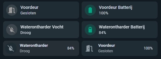

MazzHead schreef op zondag 8 december 2024 @ 14:01:
Dan type conditional gebruiken, als de condition true is wordt het bijbehorende element getoond, kan tegenwoordig in de visual editor.
Zojuist ingesteld, morgen eens proberen of het werkt!

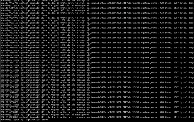

Ik ben bijna weer thuis, hoe kan ik straks het beste de logs uit mijn Proxmox proberen te vissen die iets zouden kunnen zeggen over waarom hij nu vasthangt?
  • Septillion
  • Laatst online: 20:06
Septillion
@--Christiaan-- Ik zou vooral eerst eens kijken wat je daar ziet.
Met supervisor logs en core logs kan je laatste beetje log zien. Nadeel is dat je dan alleen laatste beetje ziet...
Maar als je eerst login typed dan ben je uit de CLI. Dan kan je met ha supervisor logs |more en ha core logs |more wel door de hele log stappen.

  • --Christiaan--
  • Laatst online: 29-10 12:22
Septillion schreef op maandag 9 december 2024 @ 12:22:
Het lukte me niet eens daarin te komen. Ik zag in de console een heleboel journalctl errors. Heb toen de Proxmox gereboot. Toen kwam HaOS in een reboot loop terecht. Het ging te snel om te zien waar het precies misging, maar hij kwam in een deel van het opstartproces, en toen weer reboot. Ik heb een rolback van een oude snapshot gedaan, en nu werkt het weer. Het enige lastige is: ik weet nog steeds niet wat de oorzaak is, en aangezien het al twee keer gebeurd is, zal het nog wel een keer gebeuren. Weet niet zo goed wat ik dan moet doen of hoe ik dan dingen kan checken.
Ik ga nu ook de backup terugzetten van 5-12, dan loopt hij waarschijnlijk vrij snel weer vast. Dat was de laatste keer dat er een gemaakt is.
[ Voor 6% gewijzigd door --Christiaan-- op 09-12-2024 12:52 ]

  • --Christiaan--
Ja was niet te doen, want zodra hij in de reboot gaat, verdwijnt alles uit beeld en komt het Proxmox bootscherm in beeld. Ik ga het proberen als het zich weer voordoet, maar is echt in 0,1 seconde of zo.
  • Septillion
Septillion
@--Christiaan-- Maar hij zat niet in een bootloop toen je hem voor het eerst opende toch?

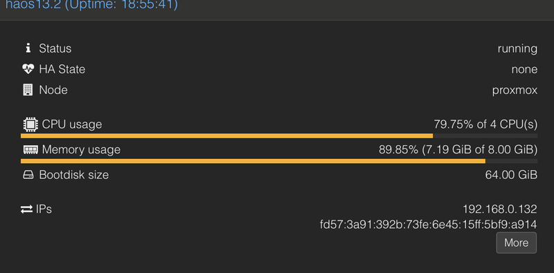

  • --Christiaan--
Septillion schreef op maandag 9 december 2024 @ 14:35:
Nee dat klopt inderdaad, daar kan ik als het gebeurt hopelijk wel een screenshot van maken :). Wordt vervolgd!
Opvallend wel al nu: HAOS in Proxmox gebruikt 7,5GB van de 8GB RAM, dat lijkt me rijkelijk veel.
  • Get!em
Get!em
Oh die ja!
--Christiaan-- schreef op maandag 9 december 2024 @ 14:50:
Ik zit hier op 1.4GB van 8GB op proxmox, met alle laatste updates.
  • Septillion
Septillion
@--Christiaan-- Dat is volgens mij wel normaal. Net als veel andere Linux distributies wordt het geheugen vol gezet met swap/buffer/cache.
Ik zie ook 94% vol (van de 4GB) maar als ik het afvraag (met free) zie ik ook maar +-1,5GB used en +- 2,5GB voor buffer/cache.
[ Voor 37% gewijzigd door Septillion op 09-12-2024 14:58 ]
Get!em schreef op maandag 9 december 2024 @ 14:52:
Septillion schreef op maandag 9 december 2024 @ 14:52:
Inderdaad: https://www.linuxatemyram.com/

Ik blijf het lastig vinden om sensoren te combineren.
Hoe kan ik de batterij-statussen (binary-sensor) nou het makkelijkste bij de betreffende sensor zetten?

@robg1984 Is het op zich ook, daar zijn veel standaard kaarten dan ook niet voor bedacht. Dus als je het wilt doen zal je met custom cards en/of templates aan de slag moeten.

  • robg1984
  • Laatst online: 13:13
Septillion schreef op maandag 9 december 2024 @ 20:25:
Ik doe het nu met BubbleCard, maar die heeft weer andere styling dan reguliere cards...
Zelf nog maar even wat css toegevoegd maar moet nog even kijken naar het icoontje en wat spacing.

robg1984 schreef op maandag 9 december 2024 @ 19:48:
YAML:
type: tile
entity: binary_sensor.voordeur_openen
icon: fas:door-open
YAML:
type: tile
entity: sensor.voordeur_batterij
Mushroom cards kunnen dit

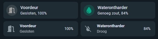

Oon schreef op maandag 9 december 2024 @ 20:51:
Deze lijkt beter qua BubbleCard, althans, op dit gebied...
Blijft ook meer in lijn met de rest van de vormgeving.

  • --Christiaan--
En het is zo ver zoals verwacht... Sinds in ieder geval gisteren 22.30 en waarschijnlijk al eerder zie ik alleen nog wat in de cache zit. Dit is Proxmox:
Afbeeldingslocatie: https://tweakers.net/i/OIqVRr49PtX09W2Bhc7RyryABl8=/800x/filters:strip_exif()/f/image/GndrcVrRgK4f7UdcOLqL99cv.png?f=fotoalbum_large
Afbeeldingslocatie: https://tweakers.net/i/VhG5srXfEH2LoyS2tEUu0ln4gW8=/800x/filters:strip_exif()/f/image/eWwOFxxD6JqkzGH98ZWrOou7.png?f=fotoalbum_large
Wie heeft er een idee?

--Christiaan-- schreef op dinsdag 10 december 2024 @ 07:42:
Opslag vol van de VM of de host? Dat zie je niet op dit status scherm.
  • RudolfR
  • Laatst online: 18:41
@--Christiaan--
Input/Output error lijkt me een probleem met je disk of filesystem. Daar al checks op gedaan?
Mem zou grotendeels cache moeten zijn.
Maar CPU is wel erg hoog als die na een paar minuten uptime nog steeds zo is.
Hier met 2 cpu maar 6%.
Mocht je iets als monitoring software hebben draaien (bijvoorbeeld zabbix) dan kan je die soort data ook makkelijker loggen en terug kijken.
Ik denk zelf dat je CPU zo druk is ivm de journal die hij continu probeert weg te schrijven. En vraag mij dan ook af wat je onderliggend hebt gekoppeld als storage.
Zou de 64GB vol zitten, bijvoorbeeld vanwege backups :?
  • The-Source
  • Laatst online: 09:33
Hmmbob schreef op dinsdag 10 december 2024 @ 10:38:
Als er echt een VM is gemaakt ipv LXC dan heeft de VM gewoon zijn eigen gereserveerde ruimte. Die disk is echt niet spontaan vol.
Mijn proxmox VM drive is 1TB nvme maar HA heeft maar 32GB ruimte als disk. Waarvan overigens minder dan 3GB in gebruik is. Inclusief spotweb container.
Backups zelf zou eerder falen dan iets intern in de VM als disk grootte toereikend is.
[ Voor 8% gewijzigd door The-Source op 10-12-2024 10:51 ]
