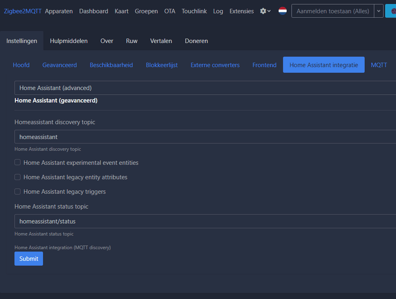

TheFes
Ben me aan het voorbereiden op Zigbee2MQTT 2.0 en de change van action sensoren naar action events.
YAML:
triggers:
  # oude trigger
  - platform: state
    entity_id: sensor.knop_keuken_action
    to:
      - single
      - double
      - hold
      - release
    variables:
      event: "{{ trigger.to_state.state }}"
  # nieuwe trigger
  - trigger: state
    entity_id: event.knop_keuken_action
    to: ~
    variables:
      event: "{{ trigger.to_state.attributes.event_type | default('unknown', true) }}"
Als de event entities na een reboot weer actief worden, is de waarde event_type null/none. Op zich hoef je met deze opzet state changes vanuit unavailable dus niet af te vangen.
Voor mij was het voordeel dat ik al een trigger variable gebruikte, dus ik hoef niets aan te passen in de automations zelf. In de automation zelf gebruikt ik een choose: die acties uitvoert op basis van die event variable.

  • BiG-GuY
  • Laatst online: 23:32
BiG-GuY
TheFes schreef op vrijdag 6 december 2024 @ 09:39:
YAML:
triggers:
  # oude trigger
  - platform: state
    to:
      - single
      - double
      - hold
      - release
    variables:
  # nieuwe trigger
  - trigger: state
    to: ~
    variables:
YAML:
actions:
  - alias: "Which click type"
    choose:
      - conditions: "{{ event == 'single' }}"
        sequence:
          - action: light.toggle
            data:
              entity_id: light.keukenspotjes
      - conditions: "{{ event == 'double' }}"
        sequence:
            target:
      - conditions: "{{ event == 'hold' }}"
        sequence: []
      - conditions: "{{ event == 'release' }}"
        sequence: []
Momenteel zie ik nog geen State Entities met event. vanuit MQTT in HA, ook niet met de Z2M dev build. Bij mij zijn gewoon alle 'Actions' weg binnen MQTT in HA. Zouden die niet naast elkaar bestaan in het begin?
Heb nog niet gewerkt met de variables hiervoor, ziet er wel handig uit. Ga ik me even in verdiepen. Heb het nu zo geregeld voor mijn Friends of Hue knoppen:

Je moet ze zelf activeren door onder homeassistant: een key toe toe voegen
YAML:
homeassistant:
  experimental_event_entities: true
Home Assistant configuratie

Kan ook via de Z2M UI trouwens:
Afbeeldingslocatie: https://tweakers.net/i/9RAK2ipN4lK1CBclEcm4U6A-Dlk=/800x/filters:strip_exif()/f/image/NMIvrfiTpg6DGiMfXHXZRc2M.png?f=fotoalbum_large

Nouja, ik heb nu iets dat werkt en weet dat ik niet per direct iets hoef aan te passen. De opzet van device triggers was ook niet ideaal (ik doe alles in YAML, succes daarmee met device triggers), maar vond ik beter dan iets gebruiken dat "legacy" was. Ondanks dat het dan nu pas in 2.0 er uit gaat en device triggers ook alweer opgevolgd worden.
Die device triggers zijn een gedrocht om mee te werken in YAML. Die event entities van Z2M werken prima trouwens!

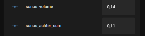

De waarde van het volume van groep 1 wordt weggeschreven naar een helper.
De waarde van het volume van groep 2, mits de join-helper aanstaat, wordt berekent naar aanleiding van het volume van groep 1. In mijn geval is dit iets lager omdat ik het geluid achter iets lager wil hebben.
Afbeeldingslocatie: https://tweakers.net/i/EGWhDfY7Kkk7PyUX0TRfgYXI6LA=/fit-in/4000x4000/filters:no_upscale():strip_exif()/f/image/DtpB5WcO579huqKPqyS6PqQE.png?f=user_large
Dus als ik de helper "join" aanzet, worden groep 1 en groep 2 ge-joined.
Dan:
- Het huidige volume van groep 1 wordt weggeschreven naar een helper.
- Met een berekening vul ik de waarde van de helper voor groep 2.
- Een actie dat het volume van groep 2 wordt aangepast naar het volume van deze helper.
- Tevens een trigger dat als de waarde van het volume van groep 1 wordt gewijzigd, deze hele actie nogmaals plaatsvind, uiteraard met nieuwe waarden.
Zo zorg ik ervoor dat als ik de slider van groep 1 wijzig, het volume van groep 2 automatisch ook gewijzigd wordt.
Zo ook met de afstandsbediening van de TV, als ik het volume van groep 1 (dat is een Beam) wijzig, wordt het volume van groep 2 (achterboxen) ook gewijzigd maar dus alleen als de helper "join" aanstaat.

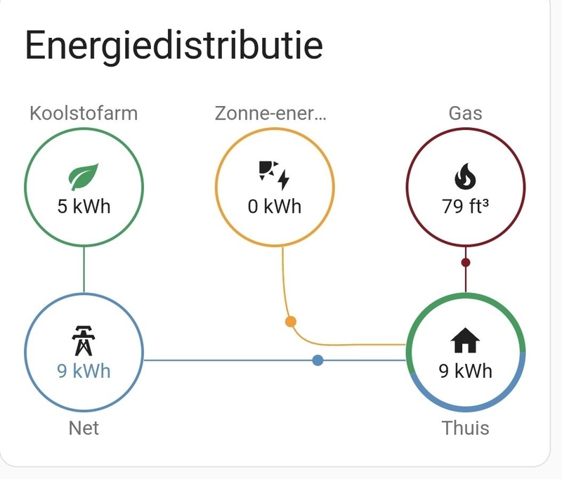

Info: ik draai HA op een VM op een DS218+ sinds een paar dagen en ben druk aan het proberen maar ik kom hier, frustrerend, niet uit
Hoe krijg ik de ft3 naar m3? Ik heb bij instellingen al opgegeven dat het m3 moet zijn; dat zie ik ook staan maar in het overzicht zie je dat niet terug.
Hetzelfde heb ik ook met de temperatuur. Ik heb alles in Celcius ingevuld maar in de overzichtjes blijft ie Fahrenheit aangeven....
Afbeeldingslocatie: https://tweakers.net/i/pykeJZPy6R97JefHBuVeg7STIo0=/800x/filters:strip_icc():strip_exif()/f/image/x8O9tfj0uwzouD0P3Z1TTACe.jpg?f=fotoalbum_large

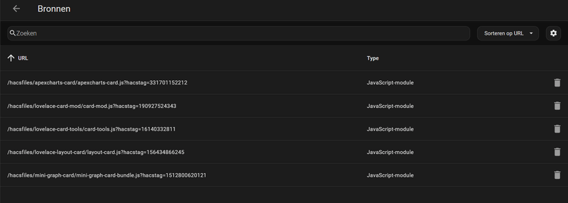

Ik probeer Spotify aan de gang te krijgen. Nu heb ik een gratis account, dus erg beperkt in de mogelijkheden en de default integratie laat mij niets kiezen.
Nu heb ik eerst Music Assistant geprobeerd, maar deze werkt helaas niet met gratis accounts. In mijn zoektocht kwam ik op Spotcast icm spotify-card-v2.
Wat heb ik gedaan:
- Spotify Card V2 geïnstalleerd door de files te downloaden en de .js op te nemen in de resources in mijn configuration.yaml.
- Spotcast via HACS geïnstalleerd
- Officiele Spotify integratie is reeds toegevoegd
- sp_dc en sp_key uit de cookie gehaald en in de configuration.yaml gezet (ik weet, tricky maar wilde het even simpel houden).
- Spotify Card V2
Echter, de kaart geeft aan dat de spotcast integratie geïnstalleerd moet worden. Nu lees ik in de instructie van Spotcast het volgende:
Call the service
The spotcast custom component creates a service called 'spotcast.start' in Home Assistant.
Echter, waar ik ook zoek, ik vind nergens deze service. Vervolgens staat er het volgende:
Start playback on Spotify connect device
YAML:
- service: spotcast.start
  data:
    spotify_device_id: "ab123c5d7347324c2b1234567890f8d6dc40350"
    uri: "spotify:playlist:5xddIVAtLrZKtt4YGLM1SQ"
    random_song: true
Waar moet ik dit precies toevoegen? Moet dit op het dashboard? Moet ik dit ergens anders instellen? Ik kom er niet uit, iemand een tip voor mij?

..Christiaan.. schreef op vrijdag 6 december 2024 @ 12:04:
Waar heb je dit toegevoegd? Wanneer je gaat naar Instellingen -> Apparaten en diensten -> Entiteiten -> Gasmeter entiteit -> Klik op tandwieltje rechtsboven -> Stel nu bij meeteenheid "m3" in.
Heb je het ook in je user profile gewijzigd?

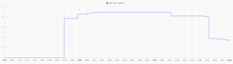

  • fluppie007
  • Laatst online: 07-11 19:43
Ik heb een paar sensoren die af en toe de foute data aanleveren (modbus, krijg je soms de waarde van de vorige/volgende waarde). Dit verpest het energy dashboard. Bv 162 400 kWh wordt opeens 208 200 kWh of 95 600 kWh.
Afbeeldingslocatie: https://tweakers.net/i/QDKdPEb1RtXYZYv9VmQU8Z7DAto=/800x/filters:strip_exif()/f/image/RUy5IjfNnz7OfiAKAhRntXRV.png?f=fotoalbum_large
YAML:
template:
  - sensor:
       device_class: energy
       unit_of_measurement: "kWh"
       state: "{{ state_attr('sensor.huawei_command_line','total_power_supply_from_grid') }}"
  - sensor:
       state_class: total_increasing
       state: "{{ state_attr('sensor.huawei_command_line','total_supply_from_grid') }}"
  - sensor:
       state: "{{ state_attr('sensor.huawei_command_line','total_feed-in_to_grid') }}"
  - sensor:
       state: "{{ state_attr('sensor.huawei_command_line','total_power_consumption') }}"
Iemand een idee hoe je die spikes eruit kan krijgen? De update rate van deze sensoren is 30s. In de meest extreme gevallen kan er 3,4,5 kWh op 30s verbruikt zijn. Dus als je een soort filter kan bouwen dat de vorige waarde neemt en kijkt of de delta meer dan 5kWh is, dan waarde negeren.
Heb nog een soortgelijk issue met de COP van de warmtepomp. Die spiked ook altijd bij start of einde.
Daar zou je dan bv kunnen zeggen, deze waarde mag max 7 zijn.
Afbeeldingslocatie: https://tweakers.net/i/wua2EQO78BpuuHsInrf7rZrQV2U=/800x/filters:strip_exif()/f/image/JBK16MIrT4JHzwMTxQgprOAN.png?f=fotoalbum_large
Afbeeldingslocatie: https://tweakers.net/i/NGbXMQ-fwF-LaiV3hGYnqT8AOic=/800x/filters:strip_exif()/f/image/5SfYkqKZ6LsTRzVDEOQ5uryQ.png?f=fotoalbum_large
[ Voor 0% gewijzigd door Septillion op 08-12-2024 17:28 . Reden: Denk aan de 'yaml' bij de code tags aub! Zie topic warning en hoe deze post is aangepast. ]
