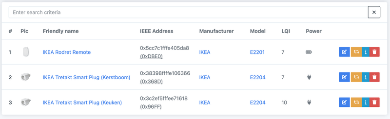

Django/Jinja:
chip:
  type: template
  entity: timer.fan_runtime
  icon: mdi:timer-sand-empty
  content: >-
    {% from 'relative_time_plus.jinja' import relative_time_plus %}
    {{ relative_time_plus(state_attr('timer.fan_runtime','finishes_at'),
      parts=2, time=true, abbr=true, language='nl') }}
Afbeeldingslocatie: https://tweakers.net/i/Rm8S9fa8w1S3BuvhRCyCVzlDMBA=/fit-in/4000x4000/filters:no_upscale():strip_exif()/f/image/07gcGRVEZZWYm32MzAzonQQ8.png?f=user_large

je kunt onder ontwikkellaarsmiddelen > gebeurtenissen > Luisteren naar gebeurtenissen, abonneren/luisteren op "zha_event" (zonder "") en dan de knop acties inzien, aan de hand van de zhe_event kun je een script/automatisering maken.
deze 3 heb je er voor nodig:
device_ieee:
unique_id:
command:

Heb twee IKEA Tretakt Smart Plugs. Vaak na een HA update, reageren deze niet meer en krijg ik de volgende melding:
Afbeeldingslocatie: https://tweakers.net/i/h9bJrNCmF6Uyn4vir4U9EV3u_w0=/fit-in/4000x4000/filters:no_upscale():strip_exif()/f/image/YxvuJMhPFhs6oEPnvT9xgybv.png?f=user_large
Herstarten van HA en/of Zigbee2MQTT helpt helaas niet. In het verleden werkte het vaak spontaan weer na een tijdje.. maar nu blijven ze dienst weigeren.
Iemand enig idee hoe dit kan?

Die dingen hebben een LQI van 10 of lager, het mag een wonder heten als daar überhaupt ooit een signaal naar/van over komt. :+
Korte klap: Zeer slechte verbinding (bereik/kwaliteit). Hoe ver van een router/coordinator probeer je die afstandsbediening en schakelaars te gebruiken en zitten daar muren e.d. tussen?

  • Rivanov
@D4NG3R De Raspberry Pi lag op zolder en de Tretaks zijn beneden aangesloten. Werkt normaliter perfect. De RPi nu verplaatst naar de begane grond en heel dicht bij de Tretaks, maar nog steeds zelfde probleem helaas.

  • D4NG3R
  • Laatst online: 14-11 10:13
D4NG3R
kiwi
Rivanov schreef op donderdag 5 december 2024 @ 13:15:
Zigbee stickje wel met een verlengkabel aangesloten?
  • Rivanov
D4NG3R schreef op donderdag 5 december 2024 @ 14:20:
Nope. Maakt dat nog verschil? Werkt normaliter ook altijd.
Kan het uiteraard wel even testen.
  • D4NG3R
D4NG3R
kiwi
Rivanov schreef op donderdag 5 december 2024 @ 14:30:
Dat maakt zeker verschil ja, en wordt dan ook sterk aangeraden. :)
https://www.zigbee2mqtt.i..._range_and_stability.html
  • Rivanov
D4NG3R schreef op donderdag 5 december 2024 @ 14:47:
Ga ik aansluiten, dank voor het meedenken!
