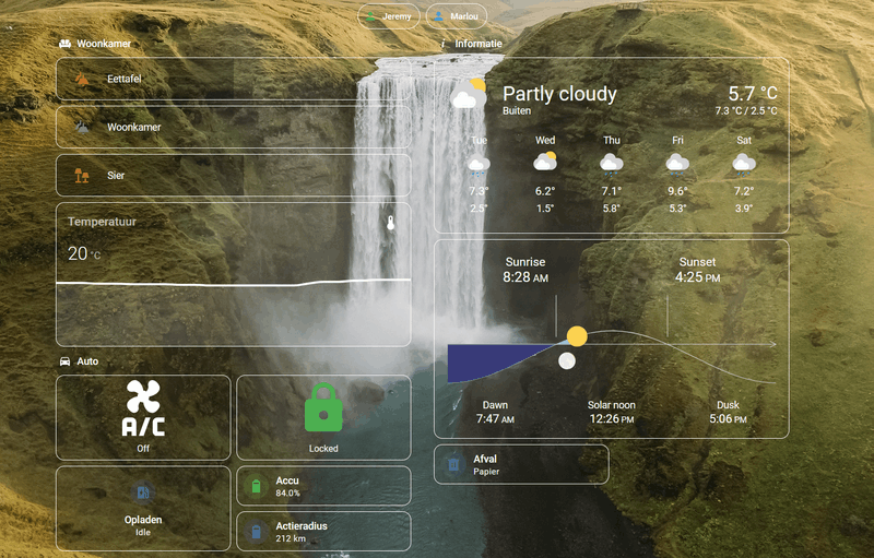

  • Faece
  • Laatst online: 03-11 14:22
YAML:
24
25
26
27
28
29
30
31
32
33
34
35
36
37
38
39
40
41
42
43
 title: "Home"
path: "home"
panel: true
cards:
  - type: custom:mod-card
    card_mod:
      style:
        hui-horizontal-stack-card $: |
          div#root > :first-child > * {
            width: 20%;
            flex: auto;
          div#root > :last-child > * {
            width: 80%;
            flex: auto;
    card:
      type: horizontal-stack
      cards:
        - type: vertical-stack
          cards:
            - type: "custom:stack-in-card"
          view_layout:
            grid-area: panel
          style: |
            ha-card {
              margin-top: 170px;
          card:
            type: conditional
            conditions:
              - entity: input_select.dashboard_view
                state: 'verlichting'
            card:
              cards:
                - type: horizontal-stack
                  cards:
                    - type: custom:mushroom-template-card
wat doe ik hier fout ? Ik heb namelijk veel witruimte tussen het menu en het gedeelte rechts ...

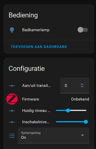

Ok. Iets heel geks.
Ik vervang de batterij in een Aqara 3-voudige switch (schakelaar).
Ik moet hem even opnieuw pairen en nu zijn plotseling al mijn instellingen bij het drukken op de knoppen volledig door de war. Mijn tuinlampen gaan beetje aan als ik de woonkamer indruk, de lamp boven mijn platenspelen gaat aan als ik die boven de bank uitzet en meer van die ongein.
Bijzonder. Nog maar even openmaken.
Edit, opengemaakt, de vreemde schakelingen blijven. Alles zit wel goed gemonteerd. Iemand een idee?
Edit 2 ; Uit Z2M gekieperd en opnieuw gepaired. Probleem voorbij

  • Eraser127
  • Laatst online: 13-11 19:09
Eraser127
Nijkerk
Naar aanleiding van deze post: https://gathering.tweakers.net/forum/view_message/80756068 Dacht ik ook makkelijk een avond dim te kunnen implementeren, maar toch werkt het niet helemaal lekker. Ik heb een Robb Shop ROB_200-004-1 Zigbee dimmer boven de badkamerlamp geïnstalleerd en deze werkt ook. Nu wil ik dat tussen 22:00 en 06:00 het licht gedimd is en daarbuiten gewoon vol. Ik heb de volgende automation:
YAML:
24
25
26
27
28
29
alias: Badkamerlamp dimmer
description: ""
triggers:
  - trigger: state
    entity_id:
      - light.badkamerlamp_licht
    from: "off"
    to: "on"
conditions: []
actions:
  - choose:
      - conditions:
          - condition: time
            after: "22:00:00"
            before: "06:00:00"
        sequence:
          - device_id: 4ce4e1a6b566f6b1d0d625908eebd827
            domain: number
            entity_id: 834e292cb43f9d0d9cd3cd0ca33779ad
            type: set_value
            value: 100
    default:
        domain: number
        type: set_value
        value: 255
mode: single
In de configuratie van de dimmer zijn de volgende mogelijkheden:
Ik raak een beetje in de war door de dimschuif (in procent) en de waardes in 0-255, omdat ik die procenten weer niet direct terugzie in op opties tenzij dat direct gerelateerd is aan die 0-255 waarde.
Afbeeldingslocatie: https://tweakers.net/i/ebJp8IFrmR5gllM2G7rROYYR1YA=/x800/filters:strip_exif()/f/image/qIQ78FXY8CCxGcV4H1I5PrIP.png?f=fotoalbum_large Afbeeldingslocatie: https://tweakers.net/i/1vxdJmosz7SIB1uUWATtp59MIMs=/fit-in/4000x4000/filters:no_upscale():strip_exif()/f/image/IHH27nlY18YJBdFNG21RYgdL.png?f=user_large
Ik krijg niet goed voor mezelf duidelijk welke optie ik moet gebruiken in de automation om de dim in te stellen
Afbeeldingslocatie: https://tweakers.net/i/1T6x5KA5Z-rokEUSD3t7KwL4z3c=/800x/filters:strip_exif()/f/image/H4jPSol9Mv5pcyeVucUXgcLu.png?f=fotoalbum_large

  • TheFes
  • Laatst online: 14-11 21:05
TheFes
Eraser127 schreef op zondag 1 december 2024 @ 22:30:
YAML:
24
25
26
27
28
29
description: ""
triggers:
  - trigger: state
    entity_id:
    from: "off"
    to: "on"
conditions: []
actions:
  - choose:
      - conditions:
          - condition: time
            after: "22:00:00"
            before: "06:00:00"
        sequence:
            domain: number
            type: set_value
            value: 100
    default:
        domain: number
        type: set_value
        value: 255
mode: single
[Afbeelding] [Afbeelding]
De procenten worden afgeleid van die waarde van 0 - 255. Als je de action light.turn_on gebruikt in plaats van die device action, kun je ook de brightness_pct parameter gebruiken, wat de de helderheid in procenten is.
Home Assistant configuratie
  • Eraser127
Eraser127
Nijkerk
TheFes schreef op zondag 1 december 2024 @ 22:45:
Oh ja, dat was ik vergeten. Maar dan moet die eerste trigger denk weg, want die light.turn_on staat dan al onderin mijn automation toch? Maar er zit nog ergens een addertje, want nu veranderen de waardes iig nog niet in de config terwijl ik wel de automation heb aangepast.
Had even tijd nodig volgens mij, die config waardes veranderen niet, maar het lijkt erop dat het werkt.
[ Voor 8% gewijzigd door Eraser127 op 01-12-2024 23:10 ]

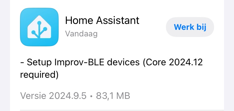

  • Vuur Draak
  • Laatst online: 14-11 11:50
Afbeeldingslocatie: https://tweakers.net/i/fHqjXW9z1hhh6hDTRi5DFFdRrOY=/fit-in/4920x3264/filters:max_bytes(3145728):no_upscale():strip_icc():strip_exif()/f/image/qXK11NWGiDm1nWPtrYi9mzE0.jpg?f=user_large
Deze companian app update geeft aan dat Core 2024.12 is vereist. Kan ik deze app update wel veilig installeren voordat de Core 2024.12 uit gaat komen?

TheFes
Vuur Draak schreef op maandag 2 december 2024 @ 11:36:
Ja hoor, alleen als je gebruik wil maken van die toegevoegde Improv Bluetooth functionaliteit heb je 2024.12 nodig

  • janremie
  • Laatst online: 09-11 20:21
Na al een aantal jaren gebruik te maken van Home Assistant op een Raspberry Pi3 ben ik nu over naar een kleine Homelab met HAOS op een VM. Hoewel ik met de RPi3 niet veel problemen had draait het allemaal net wat vlotter en stabieler.
En nu ook eindelijk tevreden met het uiterlijk van mijn dashboard. Mede door de update van Lovelace een tijdje geleden is dit een stukje makkelijker geworden.
Ik heb al een android tablet aangeschaft en deze gaan we in plaats van het thermostaat ophangen aan de muur. Thermostaat integratie mist alleen nog dus dat is de laatste stap voor het vervangen.
Afbeeldingslocatie: https://tweakers.net/i/4o6b1HaUTuHVwouncsXFmVCzrjo=/800x/filters:strip_exif()/f/image/iIjGpZtuYEd6w7HL7tsD7s5j.png?f=fotoalbum_large

janremie schreef op dinsdag 3 december 2024 @ 10:10:
Nice! Mag ik vragen welk tablet.je gebruikt en vooral hoe je de voeding hebt opgelost? Uiteindelijk wil ik thuis ook over op een display als alles wat beter ingeregeld is, wil alleen geen losse kabels en usb oplader in het zicht. (De vrouw wil dat niet)
  • Janoz
  • Laatst online: 13-11 14:08
Janoz
Moderator Devschuur®
!litemod
@FicoF
Ik weet niet hoe @janremie het gaat doen, maar ik heb het als volgt gedaan:
Op de plek van de thermostaat was sowieso al een 2 aderige kabel. Bij de ketel heb ik daar een 12v adapter op gezet en achter de tablet heb ik wat extra ruimte gemaakt om daar een 12v usb lader te kunnen stoppen (het snoer was te dun en te lang om met 5v te werken, lader is gewoon een auto lader). Vervolgens heb ik de companion app geinstalleerd op de tablet en heb ik een automatisering gemaakt die een tussenstekker aan zet als de batterij onder de 20% is en uitzet als de batterij boven de 80% zit.
@janremie
Ik zou, of het contrast een beetje uit de achtergrond halen, of je blokjes wat minder opacity geven. Sommige teskt is slecht leesbaar
[ Voor 11% gewijzigd door Janoz op 03-12-2024 10:39 ]
