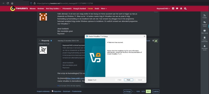

Hallo allemaal, ik wil even een vraag stellen ik ben bezig om Home assistent aan het werk te krijgen op mijn pc draaiende op Windows 11. Maar op de 1 of andere manier krijg ik Virtualbox niet aan de praat ik krijg foutmelding op foutmelding en de-installeren lukt ook niet. Kan iemand mij uitleggen hoe ik het programma helemaal verwijderd krijg zonder Windows opnieuw te installeren. En wellicht iemand een alternatief programma voor Virtualbox ?
alvast beddankt.

Wat is/zijn de foutmelding(en)? En wat gebeurt er als je probeert te deinstalleren?
Op [internet](https://www.reddit.com/r/...ll_virtualbox_on_windows/) is er wel wat te vinden om op een andere manier virtualbox te deinstalleren. Maar met iets meer informatie, krijg je hopelijk een beter antwoord. :)

Afbeeldingslocatie: https://tweakers.net/i/8lrHmyp1tRu_i1EPty0Vq7I7GIQ=/800x/filters:strip_icc():strip_exif()/f/image/EwLwquzvcSdMGxT0y2RaSukn.jpg?f=fotoalbum_large
Ik krijg dit te zien en ik kan met deze melding eigenlijk niks. Het balkje loopt op om het te deinstalleren en loopt net zo hard weer naar beneden.
