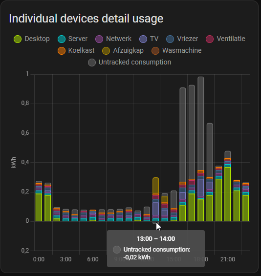

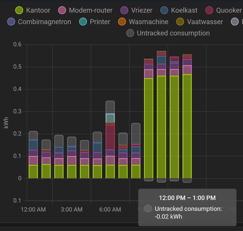

Ik heb soms negatieve untracked consumption in mijn energy dashboard:
Afbeeldingslocatie: https://tweakers.net/i/Ei_6Y5teFVMn4gXpzKPTWH06QS8=/800x/filters:strip_exif()/f/image/VaCtyAxSgle5qipWUcKTXhwy.png?f=fotoalbum_large
Verklaring die ik hiervoor zelf heb bedacht is een of meerdere meters (tussenstekkers en andere modules) met een afwijking omhoog, waardoor alle losse apparaten bij elkaar al meer verbruikt hebben dan de consumptie tijdens dat uur op basis van de P1. In dit geval opvallend dat ik negatief uitkom als de tussenstekker Kantoor veel verbruik meet.
Logische verklaring, of zie ik iets anders voor de hand liggend over het hoofd? :)

Dat is inderdaad de verklaring, het totaal van de individuele devices is meer dan je netto verbruik.
Het zou ook nog kunnen zijn dat je zonnepanelen meer opleveren dan de integratie aangeeft, waardoor je netto verbruik dus in werkelijkheid hoger is.

@TheFes aan de PV-kant had ik nog niet gedacht, goede! Al denk ik dat de SDM120 waarmee ik PV-opbrengst in de groepenkast meet een stuk nauwkeuriger is dan mijn goedkope tussenstekkers :)

Het zou ook kunnen komen doordat je zaken dubbel meet en meerekent. Een meter in de groepenkast om een hele groep te meten en achter die groep nog een tussenstekker (of inbouwmodule of...) waardoor je 2x het verbruik van 1 apparaat meet.

Ik had een vergelijkbaar gedrag.
Het bleek in de P1 Smartgateway te zitten. De entiteit 'Energieproductie' bleek af en toe negatief te zijn.
Ik heb dat afgevangen door hem dan als minimum 0 te houden

@Gizz Geen idee welke meters je gebruikt, maar dikke kans dat het een stukje afronding is. M'n eigen basale metertjes rapporteren maar tot 1 getal achter de komma bij de kWh registratie. (Over een lange periode zijn ze gelukkig accuraat) terwijl m'n P1 meter tot 3 gaat. :)
Relatief kleine hoeveelheden stapelen dan al snel op, het gaat in dat plaatje bijv maar om 20Wh, iets wat ik zelf ook regelmatig zie (-0,01 tot -0,03 kWh)
Afbeeldingslocatie: https://tweakers.net/i/8l0qNKTiESE89KdJJJQgZpa1zVA=/full-fit-in/4000x4000/filters:no_upscale():fill(white):strip_exif()/f/image/lOlJlKGk1pzh8CcHlB9Jr54w.png?f=user_large
Als m'n P1 meter 1.170kWh registreert, en m'n individuele metertje dat door afronding als 1.2kWh rapporteert is er natuurlijk een gat van 0.03kWh. Trekt zichzelf het uur erna wel weer recht door afronding naar beneden. :Y)

@RobertMe ook goede suggestie dat dubbele meten, bij mij niet het geval.
@Cimpel ik gebruik voor P1 en PV alleen de totale kWh-waardes van mijn meters en die tellen gedurende de uren/dagen/jaren alleen maar op. Geen gekke resets tussendoor :)
@D4NG3R ik gebruik een behoorlijke mix van stekkers. De tussenstekker van het kantoor is een Blitzwolf SHP6 met daarop Tasmota. Die heb ik bij ingebruikname nog wel handmatig gekalibreerd door de netspanning gelijk te trekken met een goede referentiebron en het verbruik met een 60W gloeilamp. Niet super precies natuurlijk en ondertussen alweer ruim 4 jaar geleden :)
De SHP6 meet kWh met drie decimalen.
Ik heb meer SHP6 stekkers in huis. Maar ook zigbee stekkerblokken, DIN-meter en stekkers (BW-SHP13).
Maar aangezien mijn untracked consumption geheel verdwijnt en naar negatief schiet op het moment dat mijn vriendin thuis begon te gamen in het kantoor vermoed ik dat de kantoortussenstekker flink te hoog meet. Wat dan weer positief is, dan verbruiken de desktops, grote schermen en NAS in het kantoor toch ietsje minder dan ik altijd dacht :+
Volgens de specs is de minimale current van de SDM120 0.25A, zou dat kunnen betekenen dat alles onder de 0.25A (~57.5W) inaccuraat gemeten wordt?
Gizz schreef op dinsdag 24 september 2024 @ 13:55:
Gelukkig kan HASS dat blijkbaar opvangen, viel mij tijdje terug op na reset van de kWh-teller van een slimme stekker, HASS telde verder waar deze gebleven was.

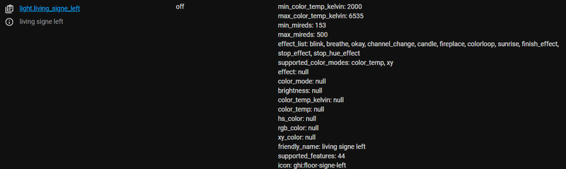

Zijn er mensen die met de gradient scenes van de Hue Signe lampen werken?
Ik zie de gradient scenes wel in z2m maar niet in de lamp attributes in HA.
Dat zou dan betekenen dat ik een gradient scene alleeen kan instellen via een mqtt-publish.
Klopt dit of is er een makkelijkere manier?

@TWKterry Weet je zeker dat ze niet in HA staan en niet bijvoorbeeld disabled zijn?

Jazeker, bij de Diagnostic staan 4 entitites en dat zijn andere. Maar ik zie daar ook bij de controls een dropdown voor gradient scene, dus wel beschikbaar maar wordt dan niet getoond als setting bij de attributes van de lamp. Ook niet als de lamp aanstaat met een gradient scene.
In ieder geval bedankt voor het op weg helpen,

@TWKterry Dat kan kloppen, is niet direct een functie die HA onder een lamp kent. Maar je kunt dus gewoon het andere entiteit in HA gebruiken :)
