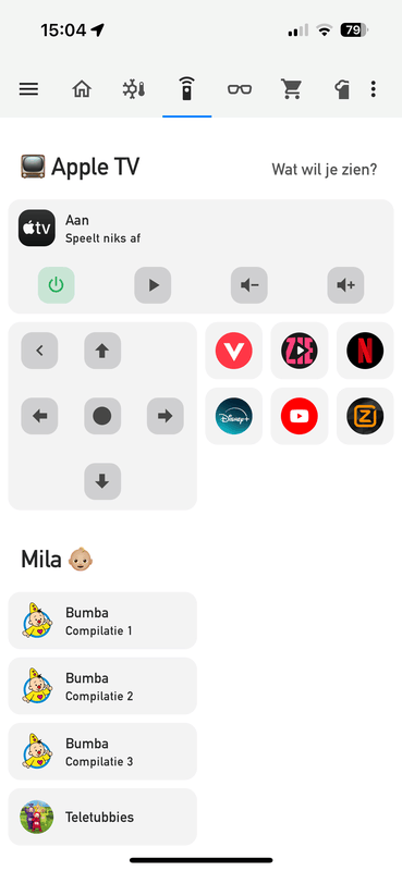

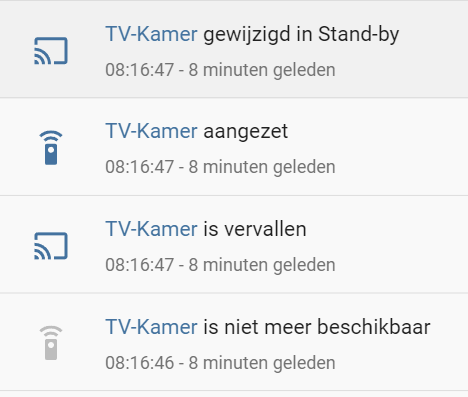

Ik heb iets vaags met mijn AppleTV. Ik krijg continu de volgende regels in mijn log:
:fill(white):strip_exif()/f/image/UoaHKO20uz1nHJ8FfOknhzoP.png?f=user_large)
De AppleTV is bedraad aangesloten, maar het lijkt alsof hij ook continu met wifi contact wilt maken. Jullie een idee, want zo loopt mijn log aardig vol :-)
@Ferra Is Wifi uitzetten op de Apple TV een optie? En anders de wifi toegang voor de Apple TV blokkeren op je router/access point.

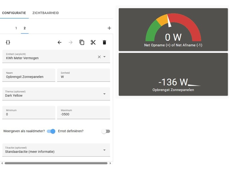

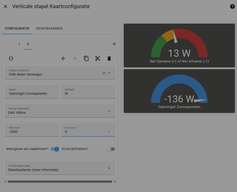

Wat gaat er mis op de vroege ochtend. Ik wil de zonneopwek via een naald meter aangeven. De minimale opbrengst is 0. Maximaal 3500. Waarom begint de meter rechts in de hoek i.p.v. links in de hoek en werkt zich naar rechts gedurende de dag. Er staat een min teken voor maar toch krijg ik het niet gefixed. Zie hem echt ff niet ;-):strip_exif()/f/image/1ekh8zPPApigqpl0PJaJUa1I.jpg?f=fotoalbum_large)
Zou het aan de setting minimum en maximum kunnen liggen: het ingestelde maximum is negatief, dus lager dan nul.Devke schreef op zaterdag 28 september 2024 @ 09:44:
Wat gaat er mis op de vroege ochtend. Ik wil de zonneopwek via een naald meter aangeven. De minimale opbrengst is 0. Maximaal 3500. Waarom begint de meter rechts in de hoek i.p.v. links in de hoek en werkt zich naar rechts gedurende de dag. Er staat een min teken voor maar toch krijg ik het niet gefixed. Zie hem echt ff niet ;-)[Afbeelding]
2/1-kap 1988 | Extra vloer en muurisolatie | HR++ glas | WTW: Duco Energie Comfort 325 2-zones | WP: Adlar II 6kW | CV: Jaga Strada Hybrid DBH / traditionele radiatoren | Solar: Enphase O-Z-W 4.2kVA | Accu: Marstek Venus E3 - Omnibattery | Homeassistant
@Devke Als je waarde negatief is dan zal dat een naaldbeweging naar links geven.
En misschien dat hij nu inderdaad valt over het feit dat je maximum kleiner is dan je minimum.

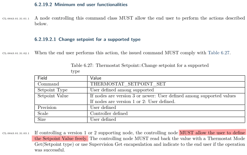

Vorige maand schreef ik over een bug in de Z-WaveJS integratie die het onmogelijk maakt om voor bepaalde producten de correcte setpoint in te stellen. Een van deze producten is mijn Popp TRV. Deze TRV heeft een range van 4-28°C (datasheet) maar rapporteert dit niet. Voor zover ik begreep was dit vroeger toegestaan in de Z-Wave spec, maar inmiddels niet meer en moet dit in de metadata meegegeven worden.
Omdat Home Assistant sinds 2024.8 temperaturen valideert is het dus voor mij onmogelijk om de volledige setpoint range te gebruiken. Tot die versie gebeurde de validatie alleen in de frontend en was dit aan te passen met een customization. Maar inmiddels dus niet meer. Het gebruik van de volledige range is voor mij belangrijk omdat deze TRV tevens geen 'Uit' functie heeft. 4°C is de laagste temperatuur die ik kan instellen en in combinatie met open ramen is dit soms ook nodig. Als een soort van pseudo-uit functie.
Gisteren had een user op GitHub een PR ingediend om deze bug op te lossen, maar helaas is deze PR direct (en IMHO nogal lomp) afgeschoten. Met als opmerking dat dit een device / integratie issue is en dat het daar opgelost moet worden. Ik snap dat prima, maar ik vind er nogal wat van dat iets wat jaren prima heeft gewerkt zonder enige vooraankondiging ineens niet meer werkt. Er is ook maar letterlijk één regel tekst aan besteedt in de release notes van augustus.
Vooralsnog heb ik maar een workaround gemaakt omdat toch de verwarming in mijn woning afhankelijk is van 8 van deze TRV's
. Aangezien ik toch met thermostaatmodi werk (Comfort, Eco, Thuis, Nacht, Afwezig en Uit) zet ik op de achtergrond nu maar de temperatuur door middel van Z-Wave commando:
Dan kan ik in ieder geval rondom deze change heen werken. Ik kan het namelijk niet verkopen dat de verwarming minimaal 2 maanden niet meer werkt
. Immers is er uiteraard nog geen fix voor de release van oktober en ik twijfel oprecht ook voor de release van november.
In de tussentijd wil ik nog wel kijken of ik eventueel met eigen Z-Wave JS configuratiebestanden metadata kan toevoegen aan deze knoppen. Hoe dat moet weet ik niet, maar misschien is het niet al te moeilijk

Ik ben het hier niet helemaal mee eens, maar ik begrijp het wel. Punt is dat o.a. Z-Wave apparaten altijd op deze manier gewerkt hebben. Dat dit een onbedoelde bijwerking is geweest maakt dan IMHO eigenlijk vrij weinig uit. Het feit blijft namelijk dat mijn verwarmingsknoppen tot en met juli wel volledig bestuurbaar waren en in augustus niet meer. Dat vind ik ook best wel heftig. Vooral omdat het zo'n belangrijk component is van mijn huisautomatisering.Septillion schreef op zondag 29 september 2024 @ 10:09:
@alex3305 De PR voor customize is dan ook wel heftig. Naar mijn idee zou de correcte fix in Zwave-JS gedaan moeten worden. Als die geen min-max van je device krijgt zou die een ruimte fallback moeten hebben ipv dus krap te kiezen.
Een overgangsperiode zodat dit soort issues opgelost zouden kunnen worden was denk ik toch wel enorm op z'n plaatst geweest. Eventueel achteraf. Nu wordt het alleen afgeschoten en de handen eraf getrokken met een niet ons probleem. Dat vind ik nogal horkerig.
Niet dat ik weet. Ik ben nogal terughoudend deze aan te maken, want Z-WaveJS doet in principe ook niets verkeerd. Deze metadata is immers niet verplicht en dit device geeft dat ook niet door.Is er al een bug report voor Zwave-JS?
Ik zal een discussie aanmaken in de Z-WaveJS repo. Maar eerlijk gezegd verwacht ik dat dit probleem tussen wal en schip zal belanden.
Kleine nabrander. Als dit niet werkt, zal ik maar generieke thermostaten aanmaken en onder water Z-Wave aanroepen. Dan werkt het in ieder geval wel in de frontend. Ook een lelijke oplossing IMHO.

Ik heb op dit moment verschillende shortcuts om Bumba (via YouTube) af te spelen op de Apple TV. Dat werkt via de volgende code:
Nu heb ik dus verschillende shortcuts/buttons die allemaal naar verschillende Bumba-compilaties verwijzen. Nu vraag ik me af: kan ik één shotcut/button maken die een random YouTube-linkje kiest (uiteraard ergens zelf ingevoerd) en die dan richting de Apple TV verstuurt?

@dannyvdb1997 Zou je een script voor kunnen maken. Iets als:
YAML:
| alias: dannyvdb1997 Random play sequence: - action: media_player.play_media metadata: {} data: media_content_type: url media_content_id: "{{ urls |random }}" target: entity_id: media_player.apple_tv variables: urls: - youtube://www.youtube.com/watch?v=AOIxB17mZhA - youtube://www.youtube.com/watch?v=AOIxB17mZhB - youtube://www.youtube.com/watch?v=AOIxB17mZhC - youtube://www.youtube.com/watch?v=AOIxB17mZhD description: "" |
Ah wat top dit zeg. Dit zocht ik. Had op internet wel een soortgelijk script gevonden, maar die werkte niet. Duizendmaal dank.Septillion schreef op zondag 29 september 2024 @ 20:49:

Ik zie dat toch echt anders. Eerder was het zo dat er alleen in de frontend gecontroleerd werd of een ingestelde temperatuur binnen een range viel. Customize was daarbij de enige juiste oplossing om hier omheen te werken. Immers was het alleen een frontend beperking. In augustus wordt het ineens echter een harde beperking zonder vooraankondiging of waarschuwingen. Het werkt simpelweg niet meer. Dat verdient op z'n zachtst gezegd niet de schoonheidsprijs. En de waardes 7-35 zijn natuurlijk arbitrair.Septillion schreef op zondag 29 september 2024 @ 13:14:
@alex3305 Nouwja, het is een functie van HA die er al tijden in zat. Dat WAS de overgangsperiode. En zoals je merkt, zolang het niet enforced is vormt het geen probleem en is er dus ook voor niemand de incentive dit op te lossen...
HA stelt namelijk al tijden dat een min en max opgegeven kunnen worden en anders zal de default van 7 t/m 35 graden gelden. Is er breder nodig dan was het altijd al aan de integratie om dat correct aan te geven.
Dus mja, kan me voorstellen dat het wat lomp klinkt maar het via de customize oplossen is weer een "smerige" work around. De enige correct manier is dus dat dit correct uit de integratie vloeit. Was het netter geweest dat dit wat explicieter aangegeven was, absoluut. Maar doet voor nu dus niets af aan de correct oplossing
Overigens heb ik deze vraag inmiddels neergelegd bij Z-Wave JS en daar reageerde de hoofdontwikkelaar en tevens medewerker van Nabu Casa dat hij dit intern gaat bespreken. Maar ook dat deze validatie tegen de Z-Wave spec is:
:fill(white):strip_exif()/f/image/dfg55Bqkcs2IhNt5orUfqISr.png?f=user_large)
IMHO zou de oplossing wellicht heel eenvoudig kunnen zijn voor Z-Wave devices, namelijk alleen maar valideren op een getal. En in de praktijk zou dat dan wellicht een standaard range van 0-99 of 1-99 kunnen zijn. Dan zijn er ook geen edge-cases meer.

@alex3305 Ik ben het met je eens dat het geen schoonheidprijs verdient dat dit niet met een officiële depecated is aangegeven
Dus tijdelijke terugdraai zodat de integratie het kan oplossen had ik wel redelijk gevonden.
Maar als het een eis is vanuit Zwave dan is het 100% aan Zwave-JS om dat op te lossen. HA eist namelijk simpelweg anders. Dus is het aan de integratie om die twee eisen te verenigen. Het doet namelijk af aan de hele abstractie om in HA dat voor Zwave anders te doen.
Dus dan zou het voor Zwave JS een simpele oplossing zijn om dit dan als 0-99 of -40-40 ofzo te doen. Want je gaat mij niet vertellen dat je doodleuk tegen die TVR kunt zeggen dat hij op -9999999 moet en dat hij dat dan ook doet. Er zal toch echt ergens een hardware limiet zijn.
En strict genomen voldoet het dus ook nog gezien je het dus nog zwave_js.set_value kunt gebruiken
En tuurlijk, ik snap dat het niet wenselijk is en dat dit opgelost moet worden.

@Septillion De range tussen 7-35 is in dit geval wat ongelukkig.
Een range binnen het vries- en kookpunt van water lijkt mij niets meer dan redelijk voor thermostaten
De TRV geeft terug of de waarde correct ingesteld is. Dus als jij -999999 opgeeft en de vorige waarde was (bijvoorbeeld) 14.5 dan geeft de TRV 14.5 terug. Want -999999 is voor de TRV een ongeldige waarde.Dus dan zou het voor Zwave JS een simpele oplossing zijn om dit dan als 0-99 of -40-40 ofzo te doen. Want je gaat mij niet vertellen dat je doodleuk tegen die TRV kunt zeggen dat hij op -9999999 moet en dat hij dat dan ook doet. Er zal toch echt ergens een hardware limiet zijn.
