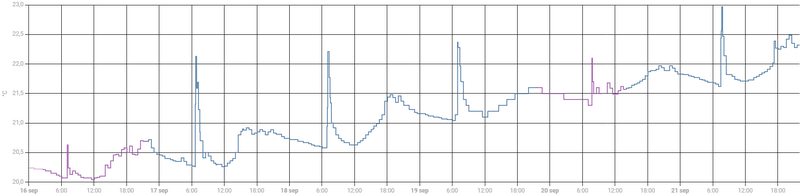

Vraagje. Deze simulatie loopt al een paar maanden. Als ik de resultaten bekijk is er dus de nodige data weg. Die wordt bijgehouden in een .db bestand in de homedirectory van HA? Of moet ik ergens instellen dat ik de data langer bewaren wil?

Devke schreef op zaterdag 21 september 2024 @ 17:35:
Twee dingen:
Het data bestand wordt standaard om de 10 dagen gewist, maar alle sensoren die een - state_class: measurement - hebben worden bewaard in de LTS (long term statistics) op een uur gemiddelde.
Je kunt deze tien dagen uitbreiden, maar je moet opletten, het data bestand heeft een twee maal zo grootte ruimte nodig in het geheugen. Dus bij een database van 8 Gb (8000 MiB) hoort een geheugen ruimte bij van 16 Gb. Zie: https://www.home-assistant.io/integrations/recorder/
Een voorbeeld van mij, met 70 dagen in de Configuration Yaml
YAML:
recorder:
  purge_keep_days: 70
  auto_repack: true
  exclude:
    entity_globs:
      - sensor.sun*
      - weather.*
[ Voor 3% gewijzigd door PeteSplit op 21-09-2024 20:36 ]

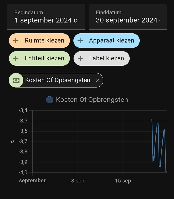

  • zunrob
Ik ben het standaard Energy Dashboard aan het configureren. Daarin kun je ook losse apparaten toevoegen. In de lijst van entiteiten die getoond worden zie ik ook entiteiten staan van oude apparatuur die niet meer aangesloten is op Home Assistant. Deze zie ik niet in het entiteiten overzicht zelf ertussen staan. De bijbehorende integratie is zelfs ook verwijderd.
Hoe kan het dat deze oude entiteiten wel nog getoond worden bij Energy Dashboard? En hoe kan ik deze verwijderen?

zunrob schreef op zaterdag 21 september 2024 @ 21:24:
Bij Developer tools > Statistics kun je deze verwijderen, er zal we achter staan - fix issue - .

PeteSplit schreef op zaterdag 21 september 2024 @ 20:30:
Twee dingen:
YAML:
recorder:
  purge_keep_days: 70
  auto_repack: true
  exclude:
    entity_globs:
      - sensor.sun*
      - weather.*
Ik heb langer data gezien dan 10 dagen. Dus dat zal dan LTS zijn wat je aangeeft. Een database van 8 GB heeft een 16 GB geheugen nodig van het werkgeheugen van je NAS of diskruimte? Daarnaast staat dat bestand in de HA dir? Naam moet ik ff zoeken op de NAS. Heb een .db bestand gezien namelijk daar.
Ik zal het stuk ook eens lezen.
  • PeteSplit
  • Registratie: Oktober 2023
  • Laatst online: 13:17
PeteSplit
ik weet het niet
Devke schreef op zaterdag 21 september 2024 @ 21:51:
Ik heb 28 Gb disk voor HA en kan maar maximaal 8 Gb aan data opslaan. Ik heb nu de purge op 70 dagen staan en gebruik daarvoor 6,5 Gb. Dit gaat nu goed, boven 8 Gb krijg ik meldingen.
Je kunt bij - Settings > System > Repairs : System information - zien hoe groot de recorder is en hoeveel dagen hij opslaat (en type datebase engine).

  • zunrob
TheFes schreef op vrijdag 20 september 2024 @ 22:25:
Deze folder in je /config/custom_components folder zetten en daarna herstarten. Dan zou het hem in Settings > Devices & Services moeten kunnen installeren.
Dankjewel, dat zal ik doen.
Als ik de door jou gelinkte directory vergelijk met de inhoud van de zip (https://github.com/hacs/i.../latest/download/hacs.zip) dan zie ik dat in die laatste een map extra zit (hacs_frontend). Kan ik dan toch beter de zip gebruiken, of juist niet?

PeteSplit schreef op zaterdag 21 september 2024 @ 22:21:
Een andere database gebruiken dan binnen HA nu beschikbaar is? Of al geprobeerd en maakt dit qua diskverbruik niet uit?
  • zunrob
En meteen nog een vraag. Ik had het Energy dashboard eerder al gemaakt, en later nog sensoren toegevoegd. Er zit in die zin dus een mismatch tussen de startdatum van verbruik vs. opbrengst van de zonnepanelen. Is er een manier om dit te resetten zodat ze allemaal tegelijk beginnen?
  • Septillion
  • Laatst online: 16:14
Met de LTS database heb ik nu nooit meer de behoefte om iets langer dan 10 dagen op te slaan. Daarmee krijg je prima inzicht in alles.
Mocht je om wat voor reden echt alle states moeten kunnen onthouden dan zou ik een secundaire database als InfluxDB toevoegen. Daar zou ik dan alleen de entiteiten heen sturen waar je echt over lange termijn alles van wilt weten. Maar zie daar dus nog geen nut voor.

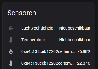

  • rafvhoof
  • Laatst online: 16:20
Sinds deze week heb ik problemen met mijn z2m koppeling/integratie. Van het een op andere moment worden er andere entiteiten 'gevuld' met data. Alles wel gewoon onder hetzelfde apparaat. In de grafiek is dit mooi te zien.
Waar kan dit door gebeuren? Instelling binnen HA of binnen Z2M?

@rafvhoof Hebben je entiteiten onder Z2M nog wel de correcte naam?
Of heb je devices nooit daar van naam gewisseld? Dat zou ik namelijk wel aanraden. Lijkt er nu op dat HA zich er in verslikt heeft.

Septillion schreef op zondag 22 september 2024 @ 08:59:
Ik heb nu ook LTS (na toevoegen van state class) , maar ik vind het wel jammer van de details.
Maar hoe vaak kijk ik erna... (ik heb ook mijn zolder veel te vol liggen, maar heb je het nog nodig?) :+
[ Voor 34% gewijzigd door PeteSplit op 24-09-2024 10:36 ]

Septillion schreef op zondag 22 september 2024 @ 10:09:
Een mix. Sommige devices heb ik destijds de naam in Z2M aangepast, anderen niet. Deze hebben dus nog de "originele" naam volgens hun IEEE adres.
Losse entiteiten hebben ook aparte, dubbele stukken in hun naam, voorbeeld:
  • sensor.0xa4c138ceb12202ce_0xa4c138ceb12202ce_humidity (op moment actief in HA)
  • sensor.temphum02_humidity (friendly name: "Luchtvochtigheid", op moment niet actief/beschikbaar in HA)
Z2M config voor dit device
YAML:
"0xa4c138ceb12202ce": {
                "friendly_name": "TempHum02",
                "homeassistant": {
                    "name": "TempHum02"
                "humidity_precision": 1,
                "optimistic": true,
                "retain": true,
                "temperature_precision": 1
En voor een andere waarbij in Z2M geen friendly/HA name is aangemaakt heb ik nu deze twee entiteiten:
  • sensor.0x003c84fffedc4bc4_0x003c84fffedc4bc4_humidity (nu actief)
  • sensor.0x003c84fffedc4bc4_humidity (niet actief)
Lijkt dus alsof het IEEE adres ineens extra wordt gebruikt in de entiteit.

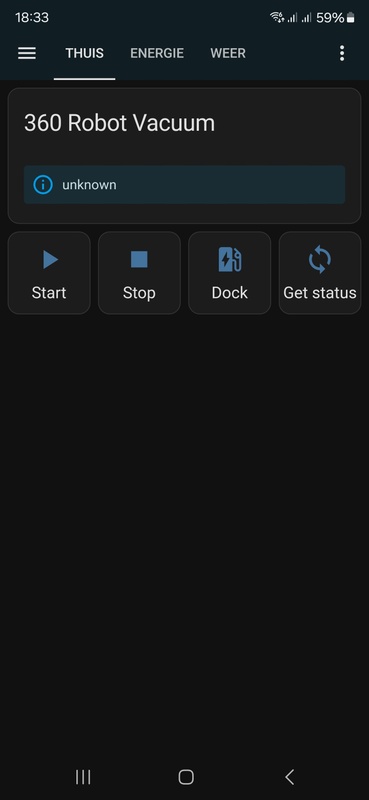

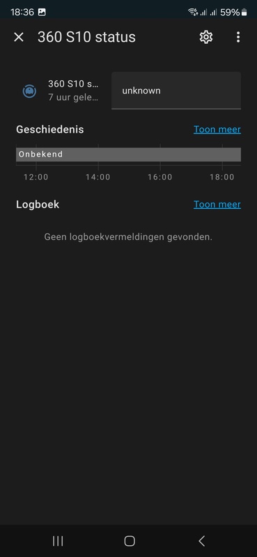

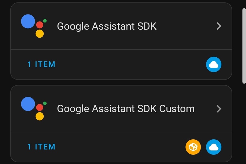

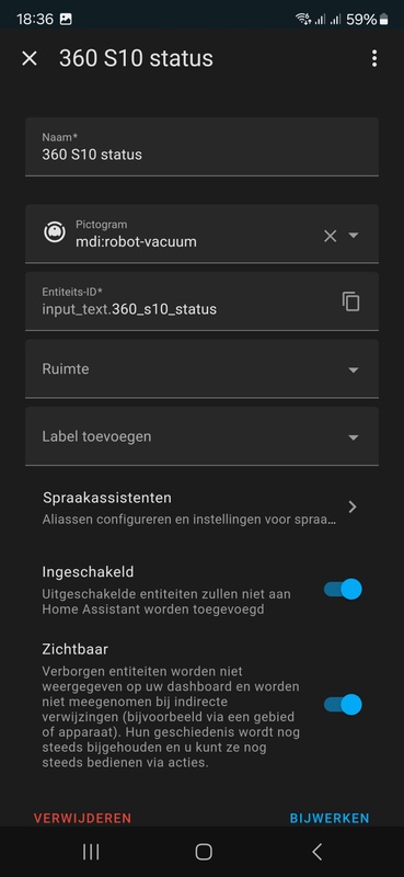

Hallo allemaal.
Ook ik ben (eindelijk) van plan om al mijn systemen thuis met Home Assistant te bedienen.
Ik heb ha op een synology nas in docker geïnstalleerd.
Eerst wil ik alles draaiend hebben en daarna ga ik me concentreren op het maken van een mooie dashboard. Ik ben al een aardig eind op weg, maar blijf steken op het toevoegen van mijn robot stofzuiger.
Dit is een 360 S10. Een perfecte stofzuiger, maar helaas geen integratie met home assistent.
Daar is een oplossing voor in de vorm van Google assistant.
Ik heb daarvoor deze guide doorlopen:
https://community.home-as...s6-vacuum-robot/124990/29
Alles werkt inmiddels goed. De Google assistant sdk en custom sdk zijn geïnstalleerd:
Afbeeldingslocatie: https://tweakers.net/i/vRNIcEDivhw25C_fG1jwueEcUz8=/800x/filters:strip_icc():strip_exif()/f/image/RiNM4GmnE9dr7kaogLzGgpDH.jpg?f=fotoalbum_large
De stofzuiger reageert perfect op de commando's.
Alleen gaat het fout met de status. Deze blijft op "unknown" staan:
Afbeeldingslocatie: https://tweakers.net/i/MzhuUv7i4J4Gs1-cGlKhicd_C64=/x800/filters:strip_icc():strip_exif()/f/image/Yb3aH1hUyLs4bH9GG5fNbwcI.jpg?f=fotoalbum_large
Als ik naar de aangemaakte helper ga, zie ik ook hier de "unknown" status:
Afbeeldingslocatie: https://tweakers.net/i/4bk6NlxnTFzc5jccwLlkyUJHfUc=/x800/filters:strip_icc():strip_exif()/f/image/2ZegvFpEnYHfAvAmpra2HWxX.jpg?f=fotoalbum_large
Afbeeldingslocatie: https://tweakers.net/i/TPLEUIw7GjaDG3GQqD8QpRg9t6g=/x800/filters:strip_icc():strip_exif()/f/image/xpivvBjKdrv5zqquQNrtQEhH.jpg?f=fotoalbum_large
Het lijkt er daarom op dat de status niet wordt doorgestuurd naar home assistant (als ik in de Google home app kijk, zie ik daar de stofzuiger status wel gewoon staan, dus de 360 S10 stuurt z'n status wel naar Google home).
Heeft iemand misschien enig idee wat ik hier over het hoofd zie?
[ Voor 9% gewijzigd door Pirelly op 22-09-2024 19:04 ]

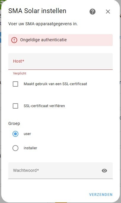

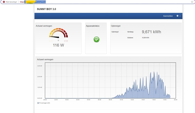

Iemand ervaring met de integratie van een SMA Sunnyboy omvormer in HA? Ik probeer deze te integreren maar krijg deze melding. Zie screen. Uiteraard heb ik het wachtwoord en het bijbehorende IP adres ingevuld als ik hem test. Om te checken of die gegevens goed zijn heb ik even via een browser getest of ik gewoon dan wel kan inloggen. Dat kan. Wat gaat er mis? Installer wachtwoord heb ik niet om te testen.
Alle vinkjes om beurten al aan en uit gezet. Gelijktijdig aan. Zelfde melding. Je gaat via een onbeveiligde verbinding.Afbeeldingslocatie: https://tweakers.net/i/wgy0mIJ1kOsXNQ6iyDT6qRdA9M4=/800x/filters:strip_icc():strip_exif()/f/image/2eyQGJZf9uUWMiJc8XxXyp80.jpg?f=fotoalbum_large
Afbeeldingslocatie: https://tweakers.net/i/D9VehxW4YeAX3yFYthv6ck41VIY=/full-fit-in/4920x3264/filters:max_bytes(3145728):no_upscale():strip_icc():fill(white):strip_exif()/f/image/lYPn5nBLnSRL0zVraeBKuJle.jpg?f=user_large
EDIT : Problem Solved. Inlog op de omvormer rechtstreeks was 1 teken korter dan ik dacht. Dat zag ik pas toen ik het wachtwoord zichtbaar maakte. Post mag ter lering en vermaak of verwijderd worden.

@Devke En via web log je in via http?
Probleem wat ik toen had is dat user en installer zelfde password hadden en daar kan de integratie niet mee overweg. Na dat opgelost te hebben was het een eitje. Wel de SMA op een vast IP zetten.
  • Devke
  • Registratie: December 2022
  • Laatst online: 16:26
Septillion schreef op maandag 23 september 2024 @ 19:06:
@Septillion Zie edit. Tis gelukt. Vast IP ga ik zeker even doen. Dankjewel voor je snelle reactie!

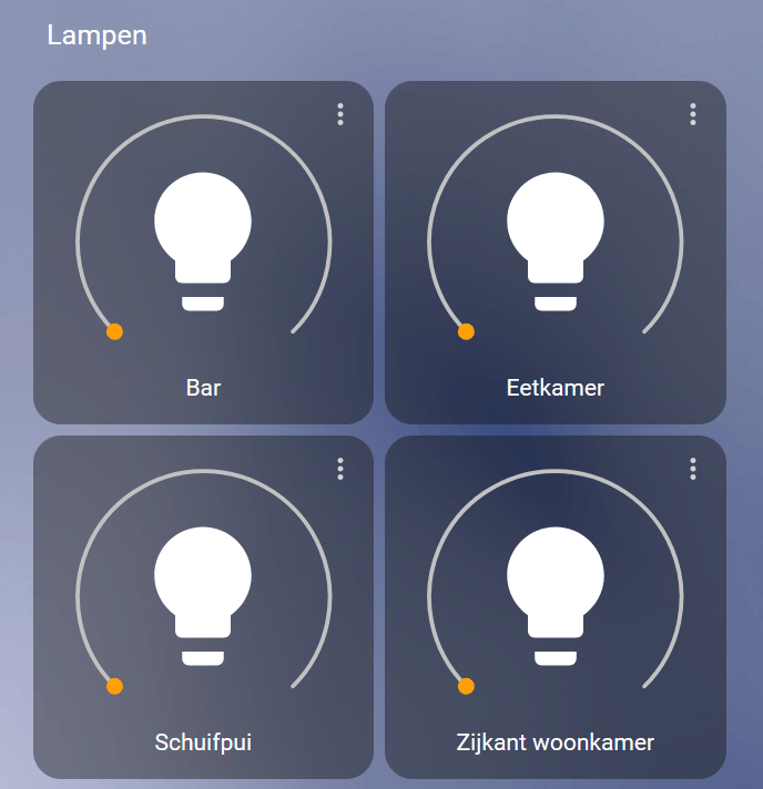

  • D4NG3R
  • Laatst online: 16:38
D4NG3R

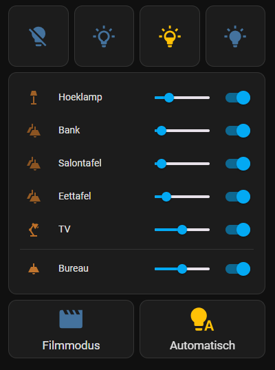

kiwi
@Septillion
Het gaat in deze situatie inderdaad om de verlichting, eenvoudige view met wat custom slider-entity-row elementen, al gebeurt het natuurlijk ook bij reguliere number_input sliders.
Nu ik er nog een keer over nadenk is het waarschijnlijk spijkers zoeken op laag water, zo heel veel speel ik niet met de sliders - het is meer dat ik het er leuk uit vind zien. :')
Afbeeldingslocatie: https://tweakers.net/i/3_yTILSa54RUD2OjS1spMTsRz9Q=/full-fit-in/4000x4000/filters:no_upscale():fill(white):strip_exif()/f/image/Lmd2840OXEj9pLJ28kLYCRpn.png?f=user_large

D4NG3R schreef op dinsdag 24 september 2024 @ 11:52:
@Septillion
En wat is lomp? Ik heb de default dimmer button gebruikt en daar is fatfinger actie bij mij nog niet voorgekomen.
Gemaakt met de nieuwe sections, de size (op layout tabblad) verkleind. Column is zo breed als de mobile view. Theme is ios-dark-mode-blue.
Afbeeldingslocatie: https://tweakers.net/i/xFmI_COrD-QJqUxmQdotrC6BnpI=/full-fit-in/4000x4000/filters:no_upscale():fill(white):strip_exif()/f/image/06zTPe8fzzzUnY8NDp9WpEjy.png?f=user_large
