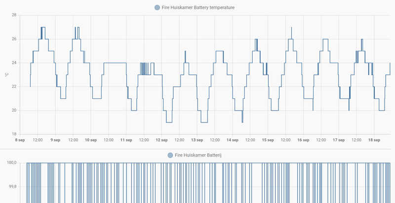

Ik snap dat je dit denkt te doen om de accu te sparen maar wil je toch voorleggen dat het wellicht nutteloos is of mogelijk zelfs averechts werkt. Gelukkig hoef je het niet van mij aan te nemen maar kun je het zelf testen (uitgaande van een Android tablet). Je kunt namelijk de temperatuur van de accu bekijken en dus ook vergelijken tussen de optie "je gaat je gang maar" en de optie "ik laat je dobberen tussen 20% en 80%). Een accu die niet warm wordt is een blije accu. Dus als je geen tot weinig verschil in accutemperatuur ziet tussen de "je gaat je gang maar" optie en de "20-80%" optie dan zou je kunnen overwegen het geregel achterwege te laten.
Wat is de reden? Fabrikanten zijn, mede door schade en schande, echt wel een beetje op de hoogte van wat een Lithium Ion type accu wel of niet kan. Het laatste dat ze willen is dat de accu in de fik vliegt of vroegtijdig het loodje legt. Vaak worden accu's dus nog maar tot 80% geladen terwijl de indicator zegt "100%".
Dit ter overweging als tegenhanger voor de "het is heel erg fout om een apparaat continu aan de lader te laten hangen" reacties die je vaak ziet (en waarbij ik me afvraag welk percentage daarvan pure napraterij is).
Bijgevoegd de accutemperatuurplot van mijn Fire HD 8 tablet van de afgelopen 10 dagen. Het cyclische gedrag dat je ziet komt doordat het scherm van de tablet 's nachts uit is en overdag meeregelt met het invallend zonlicht. De tablet (en ook de accu) voelt dus 24/7 koud aan ondanks dat deze 24/7 aan de lader hangt.
Afbeeldingslocatie: https://tweakers.net/i/VCTzP5lgJ2rpBG24hHikXVINUF4=/800x/filters:strip_exif()/f/image/rDUX2NcS3TGSMvs8xrbZ8chm.png?f=fotoalbum_large
In de fik vliegen door tot 100% te laden zal inderdaad niet, maar ik vraag me echt af of je kunt stellen dat 100% volgens de indicator altijd betekent dat de batterij maar voor 80% geladen is. Dat lijkt nogal haaks te staan op de 'battery protect' opties die Samsung, Google en Apple hebben ingebouwd om het laden boven de 80% te beperken.
Zelf beperk ik het laden tot 80% ook handmatig met een automation, maar in dit geval bij mijn elektrische fiets. Daarbij kijk ik niet naar de temperatuur, maar naar het vermogen. Tot zo'n 80% zie je dat het laadvermogen gelijk blijft en daarna neemt het vermogen rap af omdat echt de laatste 20% van de accu geladen wordt (er is dus geen sprake van ingebouwde ' provisioning' en dus een 100% op display = stiekem maar 80% geladen situatie):
Afbeeldingslocatie: https://tweakers.net/i/a52rSg5OZk0_rqk_uTmcmdqGQX0=/full-fit-in/4000x4000/filters:no_upscale():fill(white):strip_exif()/f/image/aWUKChyZJD98R2ZNDFAZrycO.png?f=user_large
Stop ik het laden op het moment dat het laadvermogen begint af te nemen, dan is mijn batterij 80% vol :)

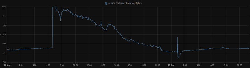

D4NG3R schreef op dinsdag 17 september 2024 @ 13:32:
Edit: @Sjoop1985
Ik denk dat werken met de delta tussen de woon- en badkamer hier inderdaad een mooie oplossing is. :Y
Inmiddels kijk ik of de rlv van de badkamer niet al te ver boven die van de woonkamer komt, ik ga wel even uitzoeken vanwaar m'n badkamer ook in rust zo ontzettend veel vochtiger blijft dan de rest van de woning.
Afbeeldingslocatie: https://tweakers.net/i/atmOYMnahCWVIIoO4P34mTlGrPU=/800x/filters:strip_exif()/f/image/1xuM36XgibuHf9pGJZM6RoEK.png?f=fotoalbum_large
Het heeft na de douchebeurt rond 6:40 tot 22:00 in de avond geduurd voordat de rlv weer op rustniveau was, iets voor 18:00 de douchedeur op een kier gezet en de MV ook weer op de volle mep gegooid tot 20:30, dat lijkt weinig invloed te hebben. 7(8)7
Negeer de piek/dal rond 1u, ik was aan het klooien met de plaatsing van de sensor.
Vandaag maar even kijken of m'n andere sensoren het eens zijn met die rlv, ik neig er steeds meer naar dat de badkamer sensor gewoon brak is, wellicht heeft die een keer een plens water ontvangen. :')

D4NG3R schreef op woensdag 18 september 2024 @ 11:33:
Negeer de piek rond 1u, ik was aan het klooien met de plaatsing van de sensor.
Maar de MV blijft wel de hele dag aan op standje.....?

Gizz schreef op woensdag 18 september 2024 @ 11:09:
Heb je mijn vaak geïnterpreteerd als een altijd? ;-)
Mijn verhaal was uiteraard in de context van een tablet. Tablets die tegenwoordig vaak accu's hebben die de economische levensduur van het device overleven.
Aan de vermogenskant kijken is bij een lader voor een fiets nog wel een optie maar voor een tablet zoals mijn Fire HD 8 wordt dat al moeilijker. Dat ding schommelt tussen 1,2W (tablet aan met scherm uit) tot 1,8W (tablet én scherm aan). Temperatuur meten is dan een handigere optie. Gaat hier in ieder geval sinds november 2022 goed (met een in 2022 2e hands gekochte Fire HD 8 uit 2019).

Seafarer schreef op woensdag 18 september 2024 @ 11:37:
MV (DucoBox silent) draait ten alle tijden op minstens 20%, en schaalt bij hoge rlv in de badkamer op naar 80%. Inschattingsfout heeft er in geresulteerd dat deze tussen 7:30 en 18:00 op 20% heeft gedraaid, al gaat de luchtvochtigheid tussen 18:00 en 20:30 (dat de mv op 80% draaide) niet sneller naar beneden.
Afzuiging bevinden zich in het toilet, de woonkamer en de badkamer (bovenverdieping), luchtroosters voor aanzuiging van buiten in de woonkamer en slaapkamer (bovenverdieping).

Septillion schreef op woensdag 18 september 2024 @ 11:19:
Een moderne telefoon of tablet doet inderdaad heel wat monitoring tijdens het laden. En het zal zeker niet meer doorgaan bij 100%. Mijn telefoon ook wel eens 24uur aan de lader gehad en was hij daarna weer <100%. Dus gevaarlijk is het dan niet. Enige is dat het niet briljant voor de levensduur van de accu is.
Maar dat is die "opladen tot 80% en daarna laten ontladen tot 20%" ook niet. De accu zal immers daadwerkelijk aan het werk moeten en vrijwel dagelijks een van z'n beperkt aantal beschikbare laadcycli doormaken. Dit in tegenstelling tot een accu die continu "afgetopt" blijft en dus 24/7 staat te niksen. Zou me dan ook niks verbazen als de accu in de 100% stand minder warm wordt dan in de 80-20% stand. Meten is weten, ook hier.

HuismAndré schreef op woensdag 18 september 2024 @ 12:03:
Zeker, het blijft lastig voor een accu. Voor opslag is 40-50% beste niveau. Dus als ik al zou gaan pingpongen zou ik hem misschien een nog kleiner window geven. Maar vooral dus langzaam laden.
Andere kant, als ik een tablet als bediening zou gebruiken zou ik daarvan de accu al afschrijven en me dus geen zorgen maken over de levensduur :+

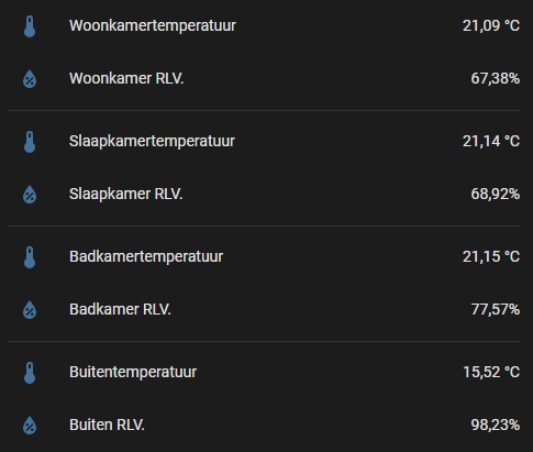

Septillion schreef op woensdag 18 september 2024 @ 12:37:
@D4NG3R je badkamer heeft wel goede mogelijkheid tot aanzuigen? Dus goede kier onder de deur of rooster?
- Geen idee [of het voldoende is], nog belangrijker is dat ik hier zelf weinig mee kan of ga doen gezien het een huurwoning betreft.
Het tocht iig als een malle onder de deur door als je er net na het douchen staat, echter;
Ook met de deur vuistbreed open neemt de rlv niet meetbaar sneller af.
Het afvoerventiel in de woonkamer en het toilet heb ik inmiddels wat nauwer gezet, kijken of het beter gaat als een iets groter deel van de MV capaciteit via de badkamer verloopt. Vanavond gooi ik m'n andere twee binnensensoren ook even in de badkamer neer om te kijken of ze het eens zijn met de badkamersensor.

  • D4NG3R
  • Laatst online: 23:22
D4NG3R
kiwi
D4NG3R schreef op woensdag 18 september 2024 @ 13:26:
En dat lijkt het te zijn; slaapkamer en woonkamer sensoren er bij naast gelegd, en die geven op het moment van spreken beide ~71% RLV aan, de badkamersensor daarentegen ~81%.
Heb 'em een offset van -10 gegeven in Z2M (onder 'Settings (specific)'), geen idee hoe dat exact functioneert maar nu is het maximum wat de sensor terug geeft zeker 90% RLV.
Wat alsnog prima is zolang de rustwaarde maar iets realistischer is. :)

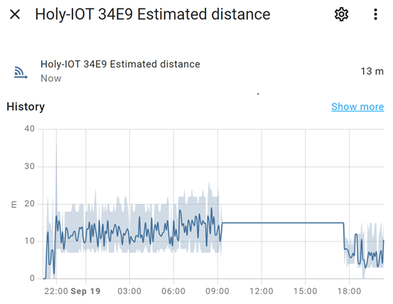

  • Ruimzicht
  • Laatst online: 20:38
Ik heb een zetje nodig in de goede richting. Mijn doel (zoals in mijn eerdere post vermeld) is om het laadpunt voor mijn auto aan mijn huis te locken zodra ik wegrijd (en andersom). Omdat de huidige automation op basis van de cloud (van de auto en de laadpaal) nogal vertraagd werkt heb ik het over een andere boeg gegooid: een ESP32 als bluetooth proxy geflasht en een BT beacon besteld - en aan de praat gekregen met de iBeacon integration. Er is heel veel te vinden over presence detection maar dat gaat voor mijn doel te ver (aanwezigheid op kamerniveau): ik heb genoeg aan een accurate detectie van Home/Away.
Ik loop vast op de automation: de beacon wordt gedetecteerd en zelfs de afstand ingeschat. Maar zodra ik vertek van huis (en de beacon dus niet meer binnen bereik is) blijft hij op Home staan, met de laatst gemeten afstand als vaste afstand. Als ik later op de dag weer thuis kom pakt hij het signaal weer keurig op en gaat keurig continu de afstand schatten. Zie deze grafiek:
Afbeeldingslocatie: https://tweakers.net/i/f9jPTpJ2eVmSzIdkUpZwaOs9NeY=/full-fit-in/4000x4000/filters:no_upscale():fill(white):strip_exif()/f/image/zlDZP6CL9zWuIE5yKcf1e9mw.png?f=user_large
Hoe kom ik nou tot een home/away state change die ik als trigger kan gebruiken? Waarschijnlijk zit ik te lang naar de verkeerde documentatie te staren maar ik weet het even niet meer. Iemand een creatieve gedachte/advies? Het mag ook (graag) via een andere route uiteraard.

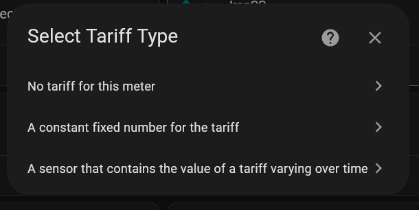

  • Septillion
  • Laatst online: 23:12
Septillion
@Devke En dus een derde optie:
Afbeeldingslocatie: https://tweakers.net/i/KCsX2qQgu1V1RzrJfvAw7mkKDGE=/full-fit-in/4000x4000/filters:no_upscale():fill(white):strip_exif()/f/image/ESAWPNIXClJzdg9inBAXkNlm.png?f=user_large
Maar wat wil je precies nog meer bereiken dan? Want in het hart van HA ligt natuurlijk al een database. En daar kan je op allemaal manieren een entity voor maken. Maar alleen een ja/nee heb ik terug geleverd lijkt me uiteindelijk niet een heel nuttige sensor. Helemaal omdat je ook met een accu vaak wel een beetje levering of teruglevering hebt omdat deze altijd moet naregelen.
  • Devke
  • Registratie: December 2022
  • Laatst online: 03:56
Septillion schreef op zaterdag 21 september 2024 @ 08:49:
Nice. @Septillion ik wil eigenlijk een batterij setting maken die zich vult met zonnestroom maar ook kan aanvullen op dynamisch tarief. Ik wil op een (wat slechtere) dag laag inkopen en een evt overschot op een duurder tarief verkopen. De day ahead handel. Ik wil eens vergelijken wat dat doet met de TVT t.o.v. de simulaties die ik nu al heb lopen in HA mbv bat_sim. Die zijn ingesteld op RTE van 80% en een TLB van 10 ct / kWh. Onbalans blijft het meest lucratieve maar ik wil het verschil eens laten lopen t.o.v. de HW batterijen die nu in een simulatie zitten. Die vangen zonnestroom op en die verbruik je alleen als er geen teruglevering is. Wil dat stapje verder eens onderzoeken.
