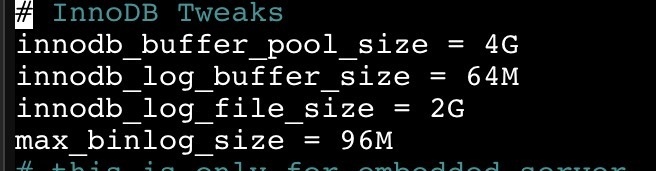

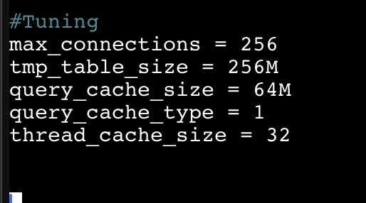

Ja idd op een SSDSeptillion schreef op zaterdag 14 maart 2026 @ 17:37:
@skank je draait HA hopelijk wel van SSD?
Naar mijn idee is het niet zo snel meer een voordeel om MariaDB te draaien vs SQLite.

Over pagina refresh gesproken. Met al die mooie uitgebreide apexcharts, incl history en toekomstige Epex prijzen, begon mijn Homeassistant wat traag aan te voelen. Nu draai ik de database daarvan op een MariaDB in een aparte LXC container in proxmox met de default communityscripts settings (4GB Ram). Die settings moest ik dus even kietelen in de server config settings. Nieuwe settings voor de geïnteresseerden.
Mijn Settings in de via proxmox communityscripts geïnstalleerde mariadb zaten hier: /etc/mysql/mariadb.conf.d/50-server.cnf
Voor deze settings zat ik op de default (die geschikt gemaakt is voor kleine setups). Mijn dashboard met custom views met oa de datepicker en de energy-card-plus, en energy sankey duurde soms 10-15 seconden voordat die getoond werd (datepicker haalt eerst data op uit database).
Na deze settings change is dat nog max 1 seconde.
Ik ben geen database expert, en heb dus gewoon trial error toegepast op basis van een ander handleiding. Er is er ook een voor de mensen die de MariaDB Addon/App draaien.
https://community.home-assistant.io/t/improve-your-home-assistant-performance-with-mariadb-tuning/813785
https://mariadb.com/resources/blog/10-database-tuning-tips-for-peak-workloads/
:no_upscale():strip_icc():strip_exif()/f/image/EgTWMCqIJ211yRcBkTfLQwVV.jpg?f=user_large)

Had je ook aanpassingen gedaan aan de lxc?Get!em schreef op dinsdag 17 maart 2026 @ 23:18:
Nee, niet nu, gewoon de default lxc parameters die met community script komen iets aangepast bij install: 4gb ram 12gb disk, cpu 2. Tevens heb ik de bende naar Trixie gebracht paar maanden terug.edwin2021 schreef op woensdag 18 maart 2026 @ 06:10:
Huidige performance boost komt dus van de MariaDB conf aanpassen
https://community-scripts.org/scripts/mariadb

Heb je een specifieke reden waarom je het op trixie draait en niet Proxmox "bare matel"?Get!em schreef op woensdag 18 maart 2026 @ 06:59:
