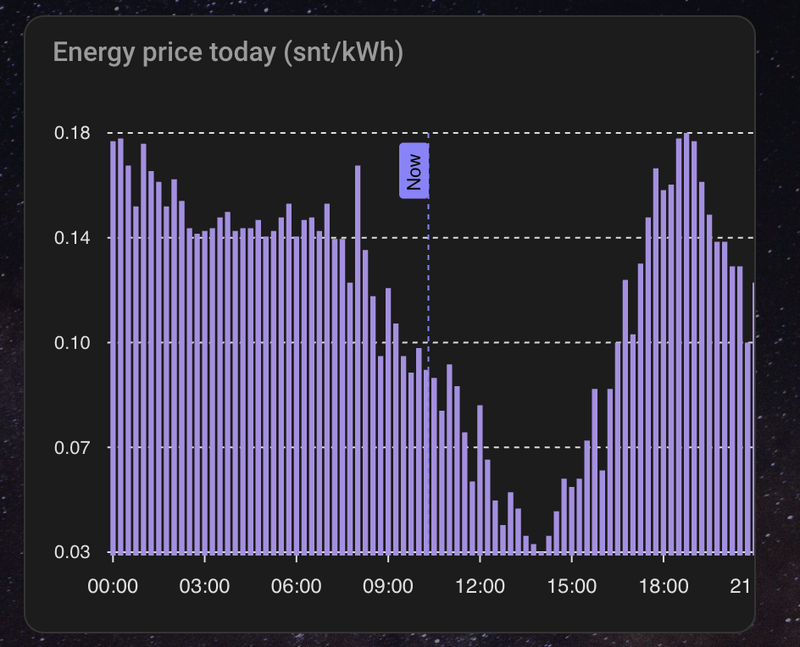

  • JT
  • Laatst online: 04-06 22:47
JT
VETAK y0
JT schreef op woensdag 11 maart 2026 @ 22:53:
Ik weet. En een dag heeft 96 kwartier, moet ik 96 keer per dag de API gaan raadplegen terwijl ik alles al in HA heb staan met 1 API call per dag. Dat moet beter kunnen lijkt mij.
Edit: oh wacht, eerst even bekijken. Kom er zo op terug.
Edit 2: ik zie het. Even kijken hoe het werkt want ik heb een eigen integratie waar al wat functionaliteit vanaf hangt. Misschien kan ik de werking kopieren. Dank.
Goed, even naar gekeken. Add-on van meer dan 1000 regels code leek mij wat bloat voor wat ik wil, ook al is het misschien de enige kant en klare optie. Dan maar zelf aan de slag. Resultaat is dat de basiscode maar 8 regels is plus 2 enters voor leesbaarheid, scheelt ietsje ten opzichte van 1000 :P Wellicht hebben meer mensen hier wat aan. Edit: ik zie dat ik mijn eigen sensor er nog in heb met gare naam. Ja ga ik nog wijzigen :P En je moet het er zelf even uit vissen ;)
Het is voor Tibber en met wat wijzigingen vast ook voor andere providers bruikbaar:
Uitgangspunten:
  • Door hoe het is gebouwd werkt dit met zowel today als tomorrow. Als HA bij de API rond 13:15 de prijzen ophaalt en ze ook voor morgen ophaalt dan is er in principe tot morgen 00:00 geen API call meer nodig. Dus als de API of je internetverbinding even niet werkt dan kun je nog even :)
  • Native in het kader van onderhoud dus template.
  • Ik hou het graag compact in het kader van eventueel onderhoud.
  • Zo leesbaar mogelijk maar daarin vind ik templating toch wel zwak. Alternatief zou een Pythonscript zijn of iets in Node-Red ofzo. Dat maakt de drempel voor anderen om te wijzigen hoger respectievelijk alles weer een stuk groter en niet native.
  • 2 sensors: een die niet afrond voor kostenberekening, als je in een maand 600kwh verbruikt dan maakt dat mogelijk toch net ene paar euro uit. En eentje die afrond op 2 decimalen, voor aflezen in de UI.
  • Mijn eerste poging was om het attribuut today en tomorrow samen te voegen en zo niet te hoeven werken met if/else. Dat leek echter onmogelijk dus toch voor if/else gekozen. Aan de hand van het eerste subattribuut in attribuut today wordt gekezen wat de datum is zodat er niet om 00:15 het tarief van gister 00:15 wordt gelezen.
  • If/else voor het kiezen van het juiste tarief op basis van tijd in de code werkt met substrings. Waarom? De tijd die ik in het attribuut heb is geen tijdobject maar een string. Nadeel van substrings is dat als er ook maar 1 karakter verschuift het mogelijk stuk is/incorrect werkt. Omdat de timestamp een string is, zou ik deze eerst met strptime om moeten zetten naar een tijdobject en dat doe je door te definieren hoe die string eruit ziet als timestamp. Dan loop je echter tegen hetzelfde probleem aan, bij 1 karakter verschuiving klopt je definitie niet meer. Dus gekozen voor substring in plaats van string -> tijdobject aangezien er volgens mij geen extra nadelen aan zitten maar het geheel wel simpeler is.
  • Ik heb voor UI-doelen een kopie van de code gebruikt. Eerst wou ik simpelweg sensor|round(2) doen, maar toen bedacht ik mij dat als dat eerder klaar zou zijn dan de andere code dat je dan mogelijk nog het tarief van het vorige blok zag.

@JT Ik weet niet exact hoe de attributen eruit zien maar ik heb een vermoeden dat het makkelijker kan als je alle tijd en datum checks doet door het een datetime (of date of time) object te maken ipv string.
Daarnaast, als je het niet weet zet de waarde dan tot 'none'. Dit resulteert dan in de HA state van "unknown" wat een geldige state is voor numeric sensoren die aanduidt dat er geen geldige waarde is. Dan kan je namelijk ook state class opgeven:
Het volgende voorbeeld is dan voor attribuut today en je hebt het dus ook voor tomorrow:
today:
- total: 0.2265
  energy: 0.0751
  startsAt: '2026-03-11T00:00:00.000+01:00'
  level: CHEAP
- total: 0.2162
  energy: 0.0666
  startsAt: '2026-03-11T01:00:00.000+01:00'
  level: CHEAP
- total: 0.2082
  energy: 0.06
  startsAt: '2026-03-11T02:00:00.000+01:00'
  level: CHEAP
Het enige dat telt is de dag want op tijd selecteer ik verderop al. De API geeft nooit iets terug dat hier niet onder valt. Daarnaast, vergelijken in epoch kan niet want ik dan kan het al mislopen op 1 milliseconde verschil. En daarvan zijn er 60.000 in de eerste minuut :+ Dan kom je volgens mij uit op vergelijken op uur en minuut or bereik in epoch. Dat laatste vind ik onnodig ingewikkeld en leest denk ik niet zo lekker. Door de conversie met strptime is die net zo goed gevoelig voor wijzigingen in formaat (zoals eerder uitgelegd in de toelichting). De eerste moet je dan weer tijd omzetten in string. Dat doe ik nu sowieso voor de actuele tijd, voor de tijd in het subattribuut kan ik volstaan met een substring. Zou ik het omzetten dan zet ik het om van string naar tijdobject naar string en dat vind ik onnodig gebruik van resources. Ook neemt het het risico van formaatwijziging niet weg om dezelfde reden als enkele zinnen terug beschreven. Ik zie er daarom niet heel veel meerwaarde in maar wel onnodige handelingen. Als jouw visie daarop anders is, schroom niet om hier weer op te reageren ;)
YAML:
sensor:
      - name: "Current price inc VAT"
        device_class: monetary
        unit_of_measurement: EUR
(Voor unit dan geen € gebruiken!)
Dat is een goede! Die stop ik erin :henk

@JT Voor date is het object wel makkelijk. Zou zelfs kunnen dat startAt al een datetime object is.
Voor tijd inderdaad wel wat lastiger. Dat is in string inderdaad dan makkelijker. Met als enige punt dat je dan tijdzone info compleet negeert. Dus gaat wel alleen goed als je data met zelfde tijdzone binnenkomt als waar je HA op staat.
Met een macro zou je het wat makkelijker kunnen doen
Django/Jinja:
{% macro hhmm(in) %}
{{ (in|as_datetime).time().replace(microsecond=0, second=0) }}
{% endmacro %}
Nou, als ik strftime of strptime wil gebruiken dan krijg ik de melding dat het een string is. Best kans dat het een object is in json maar door hoe het in HA wordt opgeslagen in yaml het een string wordt. Van wat always truth internet mij vertelt is dat ook de reden dat je niet zomaar today en tomorrow kan samenvoegen in Jinja.
Als ik het goed begrijp zet jouw macro een string om in een datetime object en maakt van microseconden seconden?

@JT Een state in HA is altijd tekst, maar een attribute kan wel ander type hebben. Maar hangt dus af van hoe het binnen komt. Klinkt hier als tekst.
Macro geeft van een string met een datetime erin alleen de tijd terug met seconden en ms op 0. Maakt vergelijk makkelijker. Bij de macro dacht ik dat er een time object uit kwam maar dat is gewoon een string, dus ook niet heeeeel nuttig. Dan zou je het wel inline moeten doen...

Ik ben nog heel erg nieuw met HA maar loop tegen een issue aan wat ik niet opgelost krijg en ook geen antwoord op kan vinden.
De x-axis van een van m'n cards (met Apex Chart) lijkt steeds deels te verdwijnen. Het gebeurt praktisch gelijk als ik het dashboard verlaat. Als ik dan even op de edit knop van m'n dashboard druk en gelijk op done herstelt hij zich weer. Dit is de enige card waarbij dit gebeurt. De andere cards zijn geen Apex, dit is de enige. De graph span staat op 24h.
Afbeeldingslocatie: https://tweakers.net/i/6drkhySzAdJiA9PKHSAgj4leArs=/800x/filters:strip_exif()/f/image/MGb6RC4DJmoVLbnRXbQ6RmCj.png?f=fotoalbum_large
Afbeeldingslocatie: https://tweakers.net/i/hxFoMRzicwSnUURZZwlwZbOk7lg=/800x/filters:strip_exif()/f/image/qRo0olEwwHQtUJPr9Ciyqq2h.png?f=fotoalbum_large
type: custom:apexcharts-card
graph_span: 24h
header:
title: Energy price today (snt/kWh)
show: true
span:
start: day
now:
show: true
label: Now
series:
- entity: sensor.nordpool_kwh_nl_eur_3_10_021
type: column
data_generator: |
return entity.attributes.raw_today.map((start, index) => {
return [new Date(start["start"]).getTime(), entity.attributes.raw_today[index]["value"]];
yaxis:
- decimals: 2
[ Voor 3% gewijzigd door Justevo op 15-03-2026 11:45 ]

  • tagican
  • Laatst online: 05-06 18:05
Justevo schreef op zondag 15 maart 2026 @ 10:26:
graph_span: 24h
header:
show: true
span:
start: day
now:
show: true
label: Now
series:
type: column
data_generator: |
yaxis:
- decimals: 2
Volgens mij heeft dit niet per se met je graph zelf te maken, ik herken het ook bij mijn Apex chart. Als ik dan even een volledige refresh doe van de pagina, dan zie ik 'm weer normaal. Dit is bij mij enkel via desktop (Firefox), niet via mobiel. Ik ben er zelf ook nog niet achter wat dit is.
