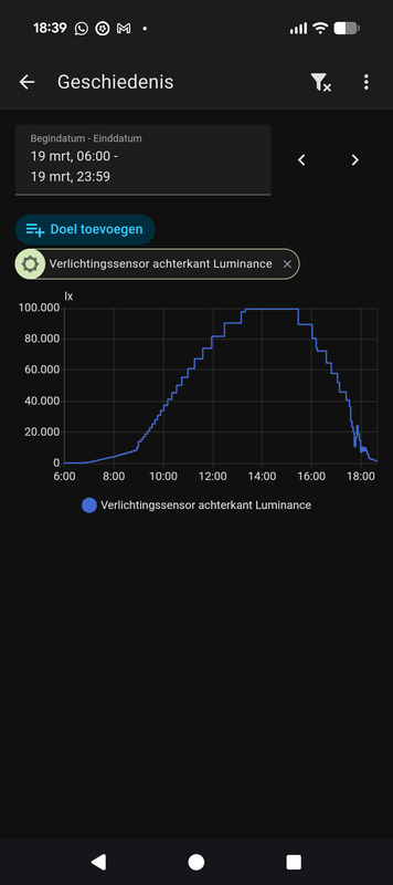

Geloof niet dat er veel overkiz gebruikers zijn hier?
Merk dat het aantal status updates van mn lichtsensor de laatste tijd erg omlaag is gegaan. Nog meer mensen last van?

Ik gebruik overkizz voor rolluiken en een zonnescherm. Mijn statussen werken al 3 maanden hetzelfde...
Heb je ook een lichtsensor?
Ik heb ineens best een bak vertraging.
Afbeeldingslocatie: https://tweakers.net/i/Ih1YeXFFaWSwoSyPK6hhrQbalbA=/x800/filters:strip_exif()/f/image/z4JLRCqGXbtykWsJ2muV9LuB.png?f=fotoalbum_large

MikeyMan schreef op donderdag 19 maart 2026 @ 21:17:
Heb hier sinds kort een tahoma switch en het viel me idd op dat de updates van de lichtsensor niet goed doorkomen en soms ook de status van de screens. Heb de switch nu uit de meterkast gehaald en dichtbij de screens gezet dat lijkt beter te gaan. Maar nog niet veel nodig gehad dus moet nog verder gaan testen bij warmer en zonniger weer.
  • MikeyMan
  • Laatst online: 22:54
MikeyMan
Vidi, Vici, Veni
TheMystery schreef op vrijdag 20 maart 2026 @ 07:29:
Ben er nog niet uit waar het mis gaat. De tahoma app laat een vloeiende lijn zien. Home assistant een stuk minder vloeiend. En bij de node red change node is het helemaal karig...

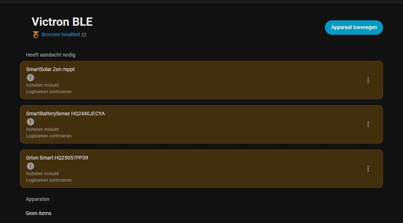

  • Laatst online: 05-07 11:14
Hallo,
Gisteren voor ik naar bed ging werkte het nog prima en vanmorgen ineens dit:
Afbeeldingslocatie: https://tweakers.net/i/ZhO4eRFS-yykVSKj6GYEjxnCGO4=/800x/filters:strip_icc():strip_exif()/f/image/oEqraqi1LRqshuAf4h6z7wJm.jpg?f=fotoalbum_large
Kan niet vinden waar het door gekomen is. E.e.a. al opnieuw geïnstalleerd met zelfde resultaat.
Heeft dit iets met Bluetooth, Victron of HA te maken? Wat?
Victron App op Smartphone zonder sim. Alle apparaten werken normaal, alleen integratie niet meer.
P.s. Ik draai HA op een Liva Z3 plus met Bluetooth 5.0 op het moederbord.
Ik ga er vanuit dat ik dus geen extra ESP nodig heb. Mede omdat het gisteren prima werkte.
Zoals je ziet, ziet de App de apparaten wel, maar kan ze ineens niet meer instellen.
[ Voor 15% gewijzigd door PCan op 21-03-2026 17:18 ]
  • TheFes
  • Laatst online: 21:28
PCan schreef op zaterdag 21 maart 2026 @ 15:48:
Hallo,
Wat gebruik je om het Bluetooth signaal te ontvangen, en werken andere Bluetooth devices nog wel?
Home Assistant configuratie
  • PCan
@TheFes De host van HA heeft dus een ingebouwde bluetooth zender/ontvanger.
De Victron connect App is geinstalleerd op een smartphone waarvan Bluetooth ingeschakeld is.
Verder zit er met een USB kabel een Sonoff zigbee + WiFi dongle Max voor mijn Zigbee en Wifi apparaten op de hostpc (Linux HA OS). In de Connect app zie je de 3 Victron apparaten onder local. Onder VRM ziet hij die niet. Beheer van HA doe ik op een PC. Die heeft ook Bluetooth, maar vlgns mij speelt dat geen rol. Die laatste is niet gekoppeld met de smartphone.
Ik weet niet of VRM een rol speelt. Ik heb wel een account aangemaakt.
Ben geen ervaren Victron gebruiker.
Afbeeldingslocatie: https://tweakers.net/i/5QAHfS6TAlotyG04YQSe4OttGAE=/800x/filters:strip_icc():strip_exif()/f/image/kB6apXBU1yVSLLuwI77yIT9g.jpg?f=fotoalbum_large
  • oltk
  • Laatst online: 22:28
Hallo,
Heb je het fysieke apparaat herstart? wellicht heeft BT een hickup en werkt dat weer na opstarten?

  • PCan
@oltk
Uitvallen van de VictronBLE integratie wordt veroorzaakt door een fout in de upgrade naar 2026.3.3.
Daar ontbreekt een software module waardoor HA de apparatuur niet meer kan instellen.
Dat kan je oplossen door te downgraden naar 2026.3.2.
Echter, dan moet je wel een backup hebben van 3.2. Die heb ik helaas niet.
Dus moet ik wachten op 2026.3.4.
Weet iemand wanneer ik die core update van HA kan verwachten?
https://github.com/home-assistant/core/issues/166082

PCan schreef op dinsdag 24 maart 2026 @ 09:19:
@oltk
Updates komen doorgaans op vrijdag, maar meestal niet in de beta week, en die start morgen.
Dus dan zou je moeten wachten op 2026.4.0, die volgende week woensdag uitkomt.
Ook zonder backup kun je terug naar 2026.3.2, namelijk via een cli command.
https://www.home-assistan...unning-a-specific-version
ha core update --version 2026.3.2 --backup
Toevoeging:
Terug naar een oude versie zonder backup kun je prima doen met binnen dezelfde maand, dus in dit geval van 2026.3.3 naar 2026.3.2. Terug naar een vorige maand release (bijvoorbeeld van 2026.3.3 naar 2026.2.3) kan problemen veroorzaken wanneer er bijvoorbeeld instellingen gedaan zijn die in de vorige maand nog niet mogelijk waren, of als er een database upgrade gedaan is.
[ Voor 16% gewijzigd door TheFes op 24-03-2026 09:30 ]

  • PCan
@TheFes Hartelijk dank.
Ze doen het weer :-)
Alleen geeft SmartBatterySense alleen de BT signaalsterke, niet de temperatuur en voltage.
Maar dat is ook een bekend probleem, dus nog ff verder zoeken.
Of heb je het antwoord daarop ook paraat :-)?

  • TheFes
PCan schreef op dinsdag 24 maart 2026 @ 10:08:
Ik heb verder totaal geen ervaring met deze integratie. Dus daar kan ik je niet mee helpen.

  • PCan
@TheFes Helaas, kreeg net 2026.3.4 update binnen, maar toen kwam het zelfde probleem terug.
Dus weer terug gezet naar core 2026.3.2
  • TheFes
PCan schreef op dinsdag 24 maart 2026 @ 11:34:
Waarom dacht je eigenlijk dat het gefixt zou zijn in 2026.3.4?
Er staat niets gerelateerd aan deze integratie in de release notes
https://github.com/home-assistant/core/releases/tag/2026.3.4
En het issue wat je eerder gelinkt had is ook nog steeds open.
