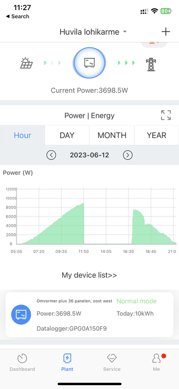

bbbrumbrum schreef op zaterdag 17 juni 2023 @ 19:47:
Ik denk dat hjj vooral gaat genieten. Met zo’n set die wss al (een heel eind?) is terugverdiend heb je genoeg opbrengst om bijna jaarrond zelfvoorzienend te zijn.
Inderdaad gewoon aan het genieten van 165kWh per dag die aan Innova wordt verkocht voor ongeveer 1 euro/kWh. Op die manier worden alle investeringen van de afgelopen jaren zeker al terugverdiend. Alle panelen waren eigenlijk altijd ongeveer 60-70ct/Wp, zelf gelegd, dus de tvt was eerder al 2-3 jaar, nu minder dan 1 jaar.
Zelfvoorzienend verwacht ik nu 10 maanden per jaar, met 45 kWh aan opslag. Opslag kan ook nog wel groter zolang de stapel niet te zwaar wordt, maar eerst eens zien hoeveel er opgewekt wordt in de winter.
Afbeeldingslocatie: https://tweakers.net/i/58EuKWHT_AZfW4UQDPY9DwWxLW8=/x800/filters:strip_icc():strip_exif()/f/image/JJKxcYB35Una146QKddxLlZh.jpg?f=fotoalbum_large
Hebben ook wel het geluk dat we redelijk dicht bij een grote industriële verbruiker zitten en het lijkt er op dat de netspanning al actief wordt geregeld. Eigenlijk maar zelden meer dan 240v gezien. Maar mocht het nodig zijn kunnen de victrons 17kW absorberen, dus dan zakt de netspanning wel.
PV: 49 kWp | ZB: 8kWp | WPs: 3x Pana 7J + Pana 5J + Nibe Savent + Vaillant aroSTOR + Samsung DVM S (L/L) | ESS: 90kWh/24kW + 30kWh/12kW

  • Mud.Starrr
  • Laatst online: 16-08 17:57
Mud.Starrr
I shoot people for money
Ik weet niet of dit het juiste topic is hiervoor, maar vermoed dat de meeste kennis hier zit.
In onze wijk heeft vrijwel iedereen zonnepanelen, vaak ook grote systemen.
Nu hadden we vorig jaar, met het grootste systeem in de straat, als eerste last van uitval bij te hoge opwek.
Waardoor wij veel mogelijke teruglevering zijn misgelopen, omdat de boel uitsloeg omdat het gewoonweg niet het net op kon.
Ik heb toen een melding gemaakt, en na een hele tijd hebben ze de wijkkast aangepast.
Daarna geen last gehad meer van uitval.
Maaar...nu zijn er deze winter weer een paar woning en dus ook zonnepanelen bijgekomen in de straat (nieuwbouwwijk) en dit voorjaar begon het weer met uitval.
Ik heb echt veel dagen dat de boel van 11-15uur gewoon niet gedraaid heeft.
Nu is het vorige week weer aangepast, en heb ik op hele goede dagen zelfs nog korte uitval.
En ik ben dus enorme ladingen die ik had kunnen leveren misgelopen.
Voor de korte uitval moet ik denk ik maar aan de accu;s ofzo. Want het is geen doen zo.

  • Mud.Starrr
Mud.Starrr
de Peer schreef op maandag 19 juni 2023 @ 11:24:
die vraag is al wel vaak gesteld op het forum en de conclusie is eigenlijk altijd dat het vette pech is. De netbeheerder schijnt een inspanningsverplichting te hebben en daar schijnen ze aan te voldoen.
Het blijft zuur natuurlijk. Een schrale troost is misschien dat het qua jaaropbrengst allemaal wel meevalt, zeker nu met de lage TLV van de komende tijd.
Nou ik heb nog een TLV van 82 cent, en onderstaande is gewoon dagelijkse kost geweest.
Dat is echt wel serieus geld wat je dan misloopt.
In plaats van 85-90kWh wat ik op zo'n dag draai kom ik dan aan de 40-45 max :(
Dat is gewoon ruim 35 euro per dag !!!!
Afbeeldingslocatie: https://tweakers.net/i/Fhn8gPD1tBCV_Fm90Yn7lm3UYno=/x800/filters:strip_exif()/f/image/5dEJ5bBoco3mBlvVZV1Bu8AA.png?f=fotoalbum_large
[ Voor 5% gewijzigd door Mud.Starrr op 19-06-2023 11:30 ]

  • de Peer
  • Laatst online: 22:28
de Peer
under peer review
Mud.Starrr schreef op maandag 19 juni 2023 @ 11:28:
Ja helaas, erg jammer. en voelt oneerlijk. Heel eerlijk gezegd zou ik dan (tot je geen hoge TLV meer hebt) gewoon de omvormer aangepast hebben zodat hij niet meer uitvalt, maar dat is niet legaal en mogen we hier geen details over delen.
[ Voor 13% gewijzigd door de Peer op 19-06-2023 11:33 ]

M'n omvormer is zo te zien weer uitgeschakeld ik lever niks terug.
Hoe kan dat op een bewolkte dag er wordt nu immens ga ik vanuit minder stroom opgewekt in het land dan op een mooie zonnige dag.
Als de omvormer uitgeschakeld wordt is dat dan normaal dat het voor de hele dag zo is? Heb het nu een aantal keren meegemaakt en telkens voor een hele dag doet die niks meer.

NicoHF schreef op dinsdag 20 juni 2023 @ 18:43:
Gebeurt dit alleen bij mensen met een slimme meter? Ik heb tot nu toe nog niets kunnen ontdekken wat erop lijkt dat de omvormer wordt uitgeschakeld.
Check de meterkast eens. Kan zijn dat de stop 'dichtslaat' bij half bewolkt of volledig bewolkt

D_Jeff schreef op dinsdag 20 juni 2023 @ 19:42:
Er is geen groep uitgeslagen als je dat bedoeld
Ik weet niet welk merk omvormer je hebt. Ik weet van SMA, dat je de log kunt uitlezen, zodat je weet waarom de omvormer uit is gegaan. Het is namelijk niet normaal dat deze met dit weer uitgaat en dan ook zo lang uitblijft.
Stel je vraag hier eens en dan iets meer info erbij graag, wij hebben geen glazen bol. ;)

Jojan265 schreef op dinsdag 20 juni 2023 @ 20:55:
Zou het een defect kunnen zijn?
Ik heb helaas geen idee wat voor omvormer het is en überhaupt waar die zou moeten zijn, niet in m'n meterkast in ieder geval.
Zit momenteel in een vrijesector appartement met zonnepanelen op het dak iedereen in het complex heeft 3 zonnepanelen toegewezen gekregen.
