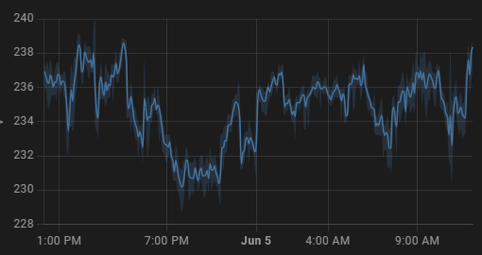

Dit topic heeft mij getriggerd. Ik ben een van de weinige mensen in mijn wijk ZONDER zonnepanelen op het dak. Ik zal mijn buurman eens bevragen hoe dat zit met het uitschakelen van de omvormers. Als dat dagelijkse prik is (op dagen met veel zon) dan ga ik serieus nadenken of ik überhaupt wel zonnepanelen wil.
Eigenlijk zou ik van de stroom van de buurt moeten kunnen profiteren. Dat doe ik nu feitelijk ook al, al zie ik daar op de afrekening natuurlijk niks van terug want de levering van stroom is mmers puur een administratieve aangelegenheid. Het zegt niks over waar mijn stroom vandaan komt.

@Spotmatic multimeter in stopcontact bij meterkast steken… in de meeste gevallen is er geen probleem.

Ronald schreef op maandag 5 juni 2023 @ 11:29:
Welk stopcontact moet ik precies meten?
Edit: Ik meet in huis 237 volt (op een stopcontact in de meterkast).
[ Voor 12% gewijzigd door Spotmatic op 05-06-2023 11:37 ]

Spotmatic schreef op maandag 5 juni 2023 @ 11:33:

Kijk vandaag elk half uur even, het kan nogal varieren maar vandaag is wel een mooie dag met veel en hoge zon.
Hier bij mij afgelopen 24u (zowaar een 1910 wijk in Utrecht met redelijk wat panelen, gaat tot nu toe goed):
Afbeeldingslocatie: https://tweakers.net/i/6Egj1BIhWCNMRKFWBcIwEePBlHI=/full-fit-in/4000x4000/filters:no_upscale():fill(white):strip_exif()/f/image/ZDLKtVxykgMrikwsVNWHcb6r.png?f=user_large

Mweh net boven de 230V is op zichzelf toch niet zo'n dingetje? Ik vind het juist erg makkelijk van hem: "Net is boven de 230V, dus mijn belabberde installatie met te dunne draden is niet mijn probleem, dus gewoon te hoge spanning terugleveren".
Hier is het nu 236V volgens mijn multimeter, 237V volgens een (domme) energiemeter in een stopcontact. Die hebben natuurlijk een meetonnauwkeurigheid, maar zal dus wel boven de 230V zitten. Sinds paar maanden zonnepanelen, nog nooit problemen gehad met terugleveren.
En uiteraard is de spanning op 251V op je stopcontact, tja, er is maar zoveel wat je kan oplossen door dikkere kabels te doen. Maar je kan nog een heel stuk boven de 230V bij je meterkast hebben zonder enig probleem verder.
