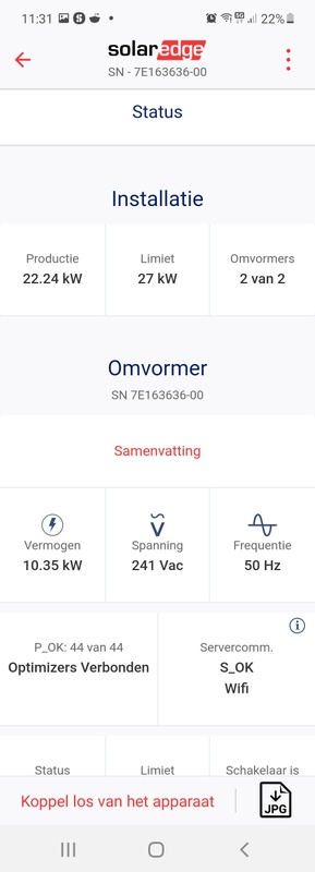

Gister voor het eerst dat mijn omvormers constant uitvallen door te hoge netspanning.
Na wat uitzoeken zag ik dat mijn kabel van de meter naar de meterkast, die wat de netbeheerder alleen kan leggen, maar 4mm2 dik is, ik heb een 3x 40A 3 fase meterkast en ik lever op piekmomenten 31.000 watt terug, afgetopt...
De rest van de kabels in de meterkast heb ik 6mm2 gebruikt.
Kan het zijn dat hierdoor het voltage sneller omhoog gaat? En is dit wel veilig om 30.000+ watt door een 4mm2 draadje te laten gaan?
Voor mijn omvormers naar de meterkast gebruik ik 10mm2 kabels...

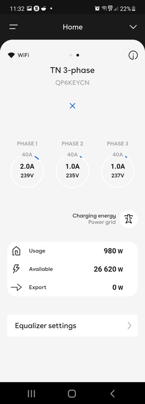

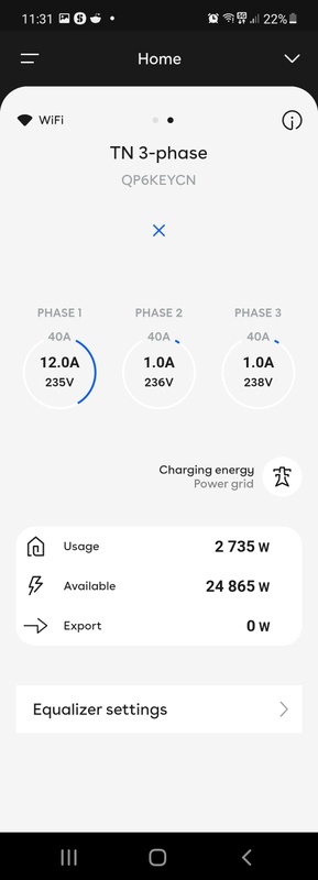

Goed idee, ik heb een equalizer van de laadpaal die me zegt hoeveel volt er op elke fase zit, voltage kan ik ook meten in het stopcontact toch?
Vraag me nog af of die 4mm2 voldoende is om 30k+ watt doorheen te stoppen

Ik meet 231v op de slimme meter en 233/234 op het stopcontact

Hij stampt al redelijk, 7000 watt nu, zal later nog eens meten

Ik heb 17,5 kWp liggen, 60 stuks. Maar dan wel vrije veld.
Zag net iets raars, heb met 2 telefoons op beide omvormers ingelogd en er zit 8 volt verschil tussen!! 238v op de 33.3k en 246v op de 12.5k, de 12.5k zat oo zijn max van 13.100 watt, de 33.3k op 13.000 watt.
Zodra de opbrengst omlaag gaat door wolken komen de 2 weer dichter bij elkaar, 236v op de 33.3k en 239v op de 12.5k .....

Beschrijf je installatie eens.

Dionysos1111 schreef op zaterdag 15 april 2023 @ 11:15:
En waarom zou dat raar zijn?

ds23man schreef op zaterdag 15 april 2023 @ 11:21:
Word steeds gekker en gekker, schijnbaar geeft de 33.3k het voltage van fase 2 aan en gebruikt deze als max en de 12.5k van fase 1, fase 1 is inderdaad het hoogst altijd, alsof de 33.3k de eerste fase niet gebruikt.
Opstelling, 2 slimme meters, 1 voor teruglevering, 1 voor levering. 44 panelen op de 12.5k met optimizers en momenteel 72 op de 33.3k met optimizers. Panelen van 12.5k hebben geen schaduw, liggen op het dak, panelen van de 33.3.k hebben op momenten schaduw, liggen op de grond met muren links en rechts.
33.3k aangesloten met 10mm2 kabel circa 10 meter, 12.5k aangesloten met 6mm2 kabel ook 10 meter.

Afbeeldingslocatie: https://tweakers.net/i/6rpHyOivA53bWUjN2XO4iCY4IlA=/x800/filters:strip_icc():strip_exif()/f/image/VvJ878AoOMqMgJ7oO7TFaSwz.jpg?f=fotoalbum_large
Afbeeldingslocatie: https://tweakers.net/i/DRUgpssLl2hNfTxeGn-44ZY49sQ=/x800/filters:strip_icc():strip_exif()/f/image/NNG5Cb1QWVILcLiIr8GQJ7Ql.jpg?f=fotoalbum_large
Afbeeldingslocatie: https://tweakers.net/i/XddBfnegpKulS8FwYeM9YcxAnRc=/x800/filters:strip_icc():strip_exif()/f/image/qfyZwrld86jfylYyN1JX6oNW.jpg?f=fotoalbum_large
Miss legt dit het beter uit, lijkt erop op de 33.3k het voktage van fase 3 pakt en de 12.5k van fase 1, daarom lag mijn 12.5k er gister ook constant uit en de 33.3k niet.

Afbeeldingslocatie: https://tweakers.net/i/IF99cs1Iz90bO0GtJa0J22JRwwY=/x800/filters:strip_icc():strip_exif()/f/image/a8EwBZb8bYFpXMb7ucWKrIuP.jpg?f=fotoalbum_large
Sorry, deze 3 afbeeldingen dus...

Eenum
Dit zijn 3 fase omvormers en reageren op overspanning per fase. Wat je in de app ziet is gemiddelde netspanning van alle drie de fasen. Als meer wil weten zal je toch de portal op het web moeten gebruiken.

ds23man schreef op zaterdag 15 april 2023 @ 11:52:
Maar waarom heeft de 12.5k meer netspanning dan de 33.3k op hetzelfde moment? Als ik een verwarming van 3000watt op de eerste fase aanzet zie ik de netspanning van de 12.5k omlaag gaan en die van de 33.3k niet

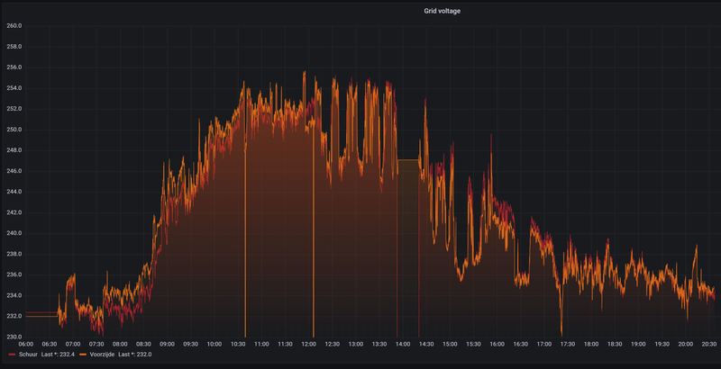

Ik zou eerst maar eens dit soort grafiekjes maken:
Afbeeldingslocatie: https://tweakers.net/i/i9PmUVxWcHi2gs2t_GBKHs2ox-k=/800x/filters:strip_exif()/f/image/qkSs4URwHBftvsHjCD4OQlao.png?f=fotoalbum_large
Dit was bij gisteren.

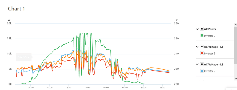

  • redwing
  • Laatst online: 23:06
Maar voorlopig zie ik op een zonnige dag nog niet rare netspanningen. Weet je zeker dat de omvormer uit is gegaan door een te hoge netspanning? Want met de +/- 240V die je nu meet gaat je omvormer niet uitvallen, zeker niet omdat je juist op de omvormer aan het meten bent.

  • Booster.
  • Laatst online: 11-10 06:09
Denk dat fase 1 van omvormer A niet op de zelfde fase zit als de fase 1 van omvormer B.
Verwacht dat bij jou de fases zo zijn aangesloten.
   omvormer A - omvormer B
(235V) fase 1 = fase 2 (235V)
(236V) fase 2 = fase 3 (237V)
(238V) fase 3 = fase 1 (239V)

  • Klotsred
  • Registratie: Juli 2020
  • Laatst online: 05-02 10:29
De 14e was een slechte dag qua netspanning. Hier in Zwijndrecht op 3 verschillende plekken in de stad kan ik gegevens uitlezen van slimme meters en omvormers.
Allen zijn ze vanaf 09:30 tot en met 15:30 meerdere malen uitgevallen.
Ik ben zelf op micro-grid gaan draaien. Zodoende kon ik mijn batterij toch vol krijgen.
De stapelwolken, het koude weer en de inmiddels bijna perfecte instraling zorgen voor dit soort dingen.
Het zijn vast meerdere factoren aangezien het gehele land er last van had maar it adds up en dan krijg je dit.
De netspanning van de Slimme meter:

Afbeeldingslocatie: https://tweakers.net/i/h_QewveFfpjBNknC046r6nsp3MY=/800x/filters:strip_exif()/f/image/esiWXMeyO0KyEB2fW7li6o3B.png?f=fotoalbum_large

  • ds23man
  • Registratie: Oktober 2021
  • Laatst online: 21-11-2023
ds23man
Eenum
Klotsred schreef op zondag 16 april 2023 @ 08:23:
De omvormers: (aangesloten op 4mm2 met max output van 3600W)
Het is niet raar dat je dat op drie plekken ziet, dat gebied wordt vanuit een verouderde 50 kV verbinding gevoed via 150 kV Merwedehaven:
https://webkaart.hoogspan...ex2.php#13/51.8231/4.6943
De oplossing is het vernieuwen en verzwaren van het MS net, dat is niet 1 2 3 geregeld.

  • Dre
Dre
In Zwijndrecht komt de spanning nog niet onder de 207 Volt zo te zien. Staat de spanning dan niet te hoog ingesteld :) (want gemiddeld ver boven de 230V)
Op Google Maps zag ik niet bijzonder veel PV liggen, maar dat kan een verouderde foto zijn.
@ds23man
Heb je meer data van die verbinding. Ik ben altijd eens benieuwd wat de stroom en spanning doet op zo'n verbinding. Zouden ze netto terugleveren op 50 kV niveau?
