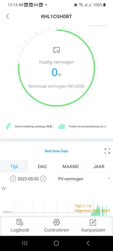

Er is nu wel weer een nieuw probleem aan de hand, lijkt wel of de omvormer af en toe uitvalt.

Flierefluiter schreef op woensdag 3 mei 2023 @ 12:58:
Ok, de eerste verdachte; wat is je netspanning, en dan vooral als hij uitvalt.

251,7 is de ac netspanning op dit moment.

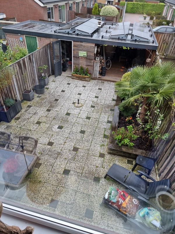

Ik heb even gekeken en er gaat nu 3x1.5mm naar de omvormer in de schuur over 20 meter.
Is het een idee om er 2x4mm bij te leggen en dan de bruine en blauwe draad te combineren in het groepenkastje in de schuur. hiervandaan kan er dan 3x6 naar de omvormer. De 1.5 en de 4 bij elkaar is toch 5.5mm.
De aarde kan denk ik gewoon 1.5 blijven neem ik aan.

@Flierefluiter Kabels combineren is een grote no-no. Ook moet de aarde net zo dik blijven.
1,5qmm is voor 3kW überhaupt al dun en voor 20m solar idioot.. Zou ik inderdaad minimaal 4qmm pakken maar dan dus gewoon een nieuwe kabel over de hele lengte. Los van de oude.

Nieuwe kabel 3x6mm2 is binnen, nu nog verzinnen hoe van de meterkast naar de schuur te komen. Afbeeldingslocatie: https://tweakers.net/i/PsQdijMu0VZ0kqTAzh4rGrtX65o=/x800/filters:strip_icc():strip_exif()/f/image/kJuGent9bdpsmjlUNpdLvUEm.jpg?f=fotoalbum_large

Als je huis een kruipruimte heeft, is het via die manier het makkelijkst. Die tegels in je achtertuin wip je er langs de schutting uit en legt van de meterkast tot in je schuur op minimaal 60cm diepte de mantelbuis neer. Als je toch aan het graven bent, is mijn advies om er gelijk 1 of 2 mantelbuizen meer in te leggen, voor toekomstige dingen waar je nu nog niet aan gedacht hebt.
Zonder kruipruimte wordt het lastig(er), en daar heb ik niet zo snel een idee voor. Anderen kunnen je daar vast beter bij helpen.
