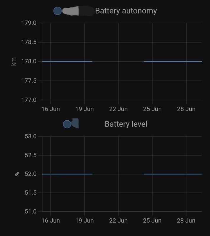

ik kan uit eigen ervaring melden dat mijn e-gmp (ioniq5) na een dag of 4 aan de laadpaal (thuis, te lam om los te koppelen) toch echt een lege 12v accu had (en een volle hoofdaccu, dat dan weer wel). Dus ja, te lang aan een laadpaal kan wel degelijk bij sommige modellen de 12v accu leegtrekken.
  • Tommie12
  • Laatst online: 22:58
Eboeker schreef op zondag 16 juli 2023 @ 18:15:
Dan moet Hyundai dat maar eens fixen met een software update of zo.
Dit kan niet de bedoeling zijn.

Onze Renault Zoe heeft ruim twee weken netjes op een parkeerplaats in Eindhoven gestaan en geen procentje batterij verloren. Al lijkt het alsof hij wel een week in diepe slaap is geweest. Kon zo instappen en wegrijden alsof ik hem de dag ervoor nog gebruikt had.
Afbeeldingslocatie: https://tweakers.net/i/PHU55e5HBa-uVOot2tl0nBomtbw=/x800/filters:strip_icc():strip_exif()/f/image/ZkFn9c5MOq5LnG8ZhHIqyW1S.jpg?f=fotoalbum_large
De garage nog gevraagd of het uitmaakte, die zeiden: alleen als je vier maanden weg bent even de 12V accu loshalen.

Verwijderd schreef op maandag 17 juli 2023 @ 08:56:
Is niet mijn ervaring ? Ik was per dag min. 3% kwijt ?
Ook al zegt de Tesla documentatie dat dit (dacht ik) 300Wh per dag verbruikt, hetgeen wel heel wat minder is dan die 3% die ik zag verdwijnen...
Mogelijk je tesla in de volle zon, dat werkt de overhitting beveiliging/koeling, en mogelijk heb je ook nog een blackbox van de lease toko die wat slurpt?
CP1977 schreef op maandag 17 juli 2023 @ 12:14:
Volle zon had wel gekund (stond namelijk inderdaad in de volle zon, en warm was het er ook best), maar ik had de overhittingsbeveiliging afgezet in de instellingen.
Ik merkte bij het rijden wel dat ie meer lading verbruikte dan hetgeen ik had ingeschat, en had dat op de airco gestoken die telkens opnieuw, bij 't begin van iedere nieuwe rit, de passagiersruimte moest afkoelen.
Heb je Sentry Mode/bewakingsmodus aanstaan op die locatie? Die slurpt nogal wat.
Ook als je de interieur oververhittingsbeveiliging uitzet, blijft ie alsnog de batterij koelen als de auto vol in de zon staat en deze te warm wordt. Dat staat los van elkaar en is voor de batterij ook niet uit te schakelen.
Ook frequente API toegang vanuit een Jedlix/tibber/andere laad-app en/of home assistant kan voorkomen dat ie in de diepe slaapmodus gaat, dan loopt ie ook veel sneller leeg.
