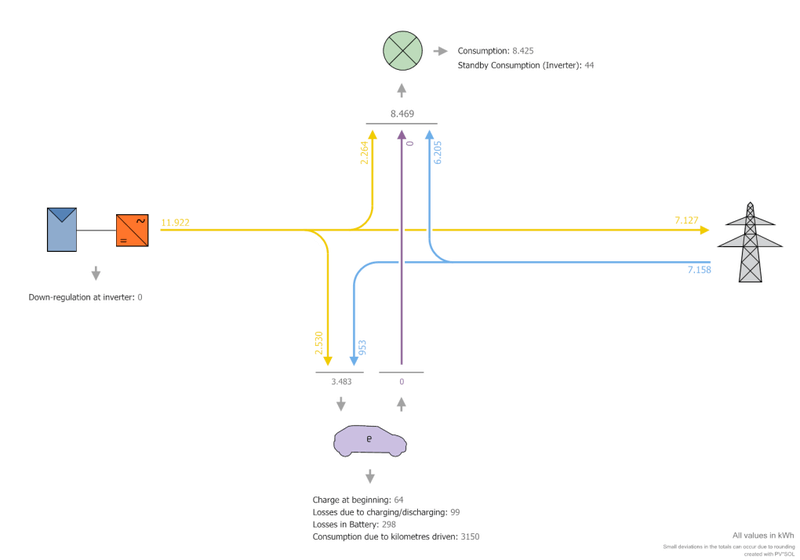

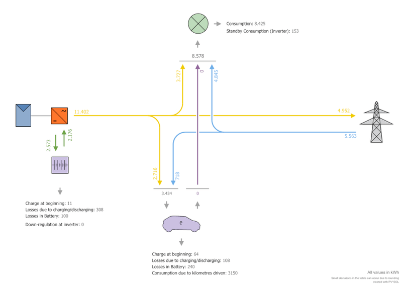

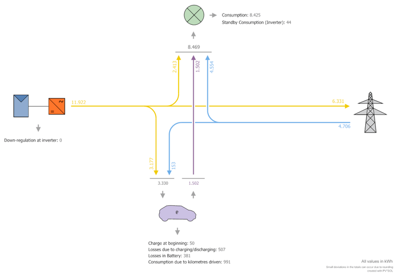

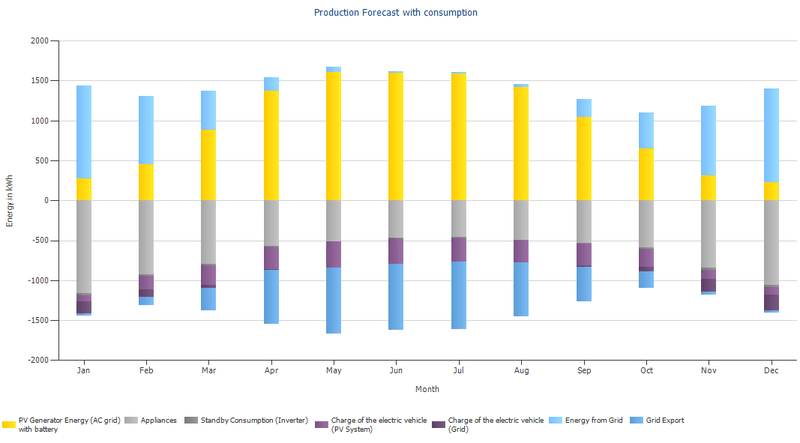

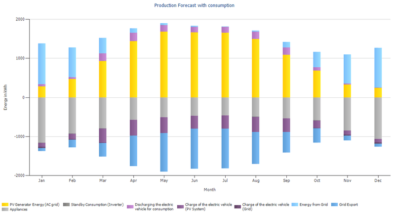

Ik heb voor mezelf in een simulatie gemodelleerd of een thuisaccu interessant genoeg is. Dit is blijkbaar niet het geval. In mijn situatie is het beter om te wachten op onze volgende EV met V2G:
Huidige situatie:
Afbeeldingslocatie: https://tweakers.net/i/0YyMb5XWGDW3YtK7vpBfnldaIjY=/800x/filters:strip_exif()/f/image/SIY12It2s2u2yIQWwhcBpCF1.png?f=fotoalbum_large
Afbeeldingslocatie: https://tweakers.net/i/y-dNKvyBkT2F7uD4pyhd_cQTQxI=/800x/filters:strip_exif()/f/image/1LPvxRBrvmHIP5gmQWPRWsXR.png?f=fotoalbum_large
Thuisaccu 11 kWh:
Afbeeldingslocatie: https://tweakers.net/i/NlBEOHCfBrZG776FBem9raPSIbE=/800x/filters:strip_exif()/f/image/9chfo6vn9HUN6flGm8S53bzP.png?f=fotoalbum_large
Afbeeldingslocatie: https://tweakers.net/i/p08mUsdGVTCkygeUJZjpwNJ0hsQ=/800x/filters:strip_exif()/f/image/3Go7idILMNb1P7i5LXpzjdKT.png?f=fotoalbum_large
EV met V2G:
Afbeeldingslocatie: https://tweakers.net/i/KOxtFIoUPlF2dzWiH_qZ4eKMQy0=/800x/filters:strip_exif()/f/image/H87YLcKTfoa1vB9uCfENgEIW.png?f=fotoalbum_large
Afbeeldingslocatie: https://tweakers.net/i/PVW89TpBWyj32nehYeFmN5F4Lz8=/800x/filters:strip_exif()/f/image/HsJeJIoli4anKGbSHL5uGUwB.png?f=fotoalbum_large

Jojan265 schreef op vrijdag 18 augustus 2023 @ 10:44:
Huidige situatie:
Thuisaccu 11 kWh:
EV met V2G:
Met welke software heb je de emulatie gedaan?

John245 schreef op vrijdag 18 augustus 2023 @ 12:01:
PV*SOL premium van valentin-software.
https://valentin-software.com/en/downloads/
