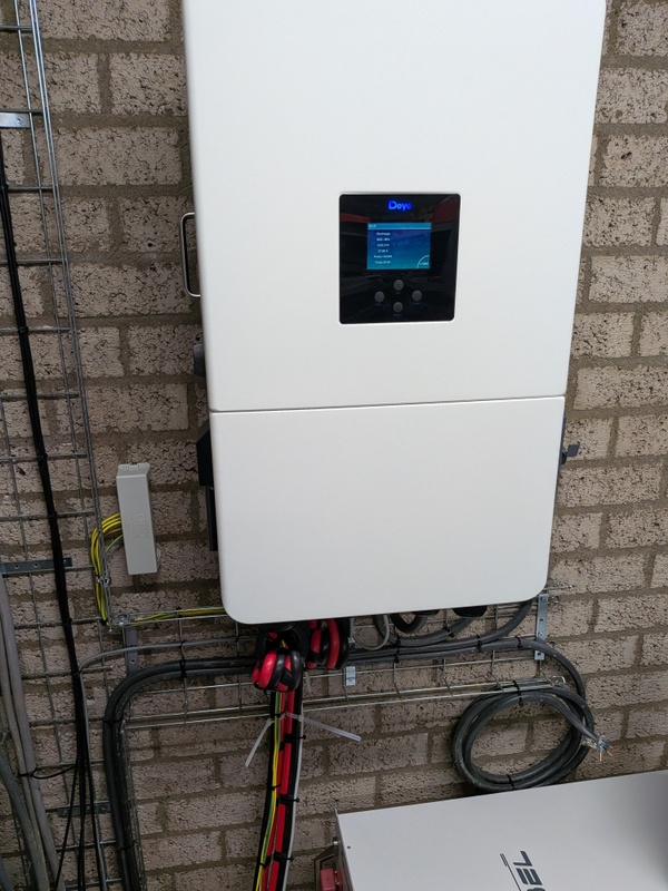

bommer schreef op donderdag 12 november 2026 @ 20:15:
Waarom denk je dat ze warm worden?

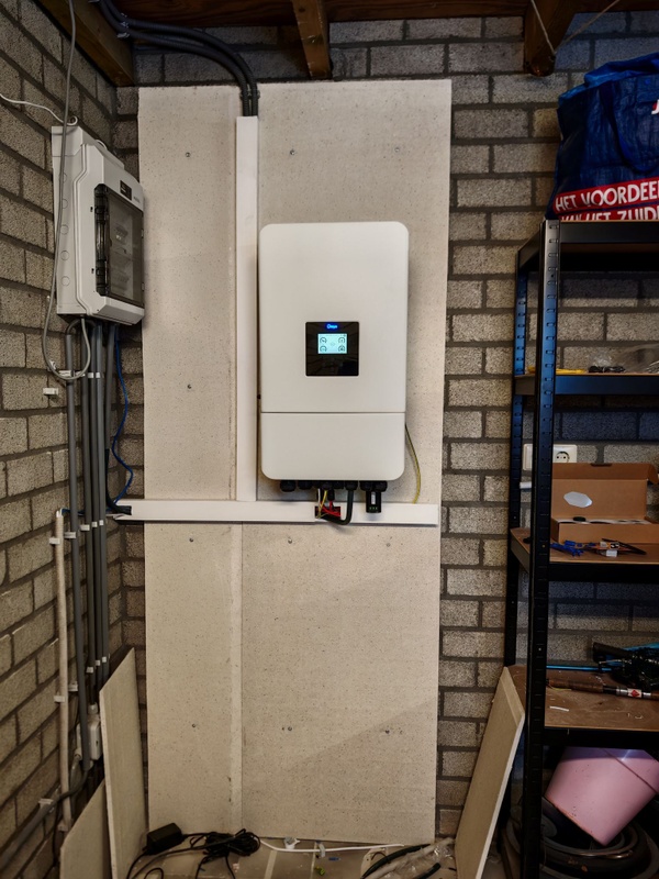

Omdat ik dat spul ook in t begin had en heel snel in de kast weer gemikt heb en een fatsoenlijke mccb ertussen heb gezet.
Afbeeldingslocatie: https://tweakers.net/i/4trQmTasLzGxiEncD0Kc4C_bFvg=/x800/filters:strip_icc():strip_exif()/f/image/NLhfqxxL37jJnAAPBYUuwQh3.jpg?f=fotoalbum_large
|| Solar 7.4kwp oostwest + 850wp zuid + Deye 12K-SG04LP3-EU + 50kWh LiFePo4 || EHVX08S23EJ9W + ERGA06EAV3H ||

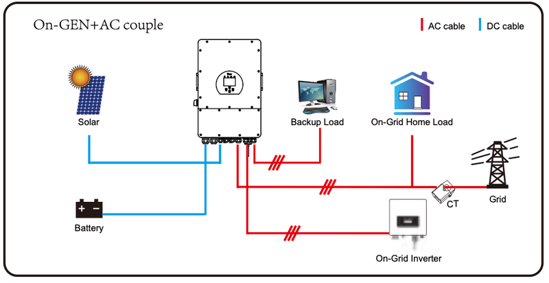

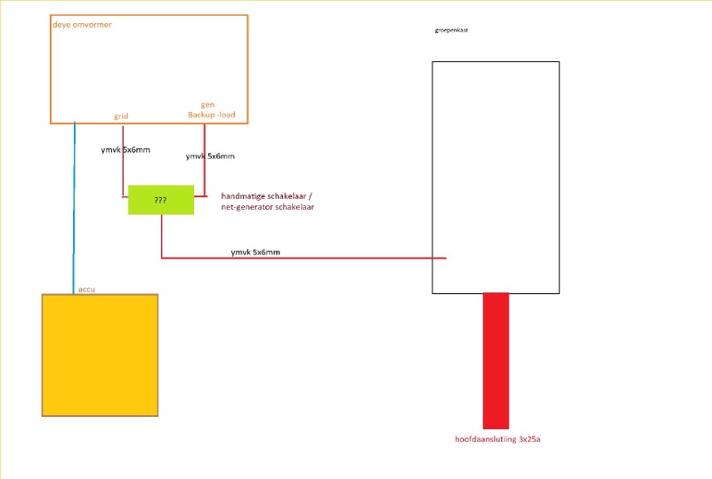

wouter.N schreef op vrijdag 6 november 2026 @ 19:47:

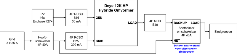

e had gelijk, het is inderdaad een TT-stelsel. Hierbij het aangepaste schema op basis van je feedback.
Ik moet alleen nog bedenken of ik mijn 4.200 W 1-fase omvormer via de GEN-aansluiting op de Deye wil aansluiten. Op die manier kan ik de accu ook laden wanneer de netspanning is uitgevallen. Hebben jullie daar toevallig ook nog goed advies over? Het is alleen wel weer wat extra werk (en kosten) om die kabel te trekken.
Waarom heb je fase 1, 2, 3 op andere volgorde geplaatst? Ze komen (op foto) in heel andere volgorde onder de meter verdaan dan dat je ze boven de meter aansluit.

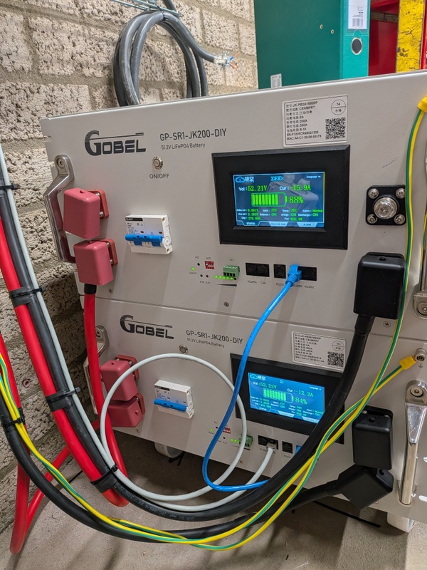

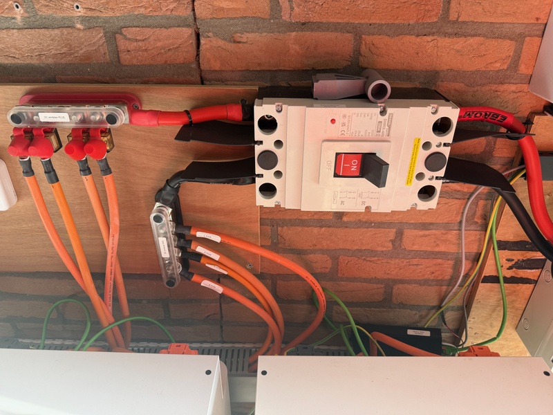

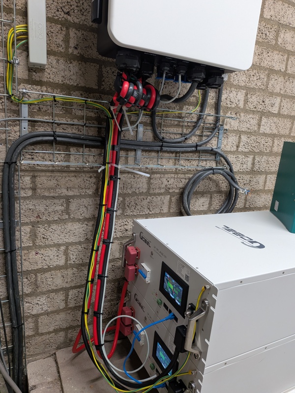

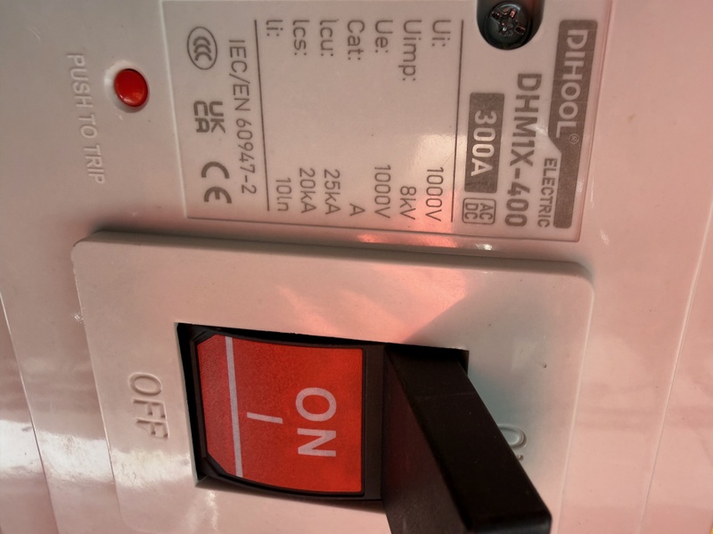

DCbreakers en DCfuses worden snel goed warm, waardoor ook de kabels warm worden.
Ergens begrijp ik de handleiding van de Deye ook niet omdat deze beschrijft dat je beide DC kabels door de ontstorings(ferriet)ringen halen moet en je deze er minimaal 2x doorheen halen moet.
Als je dit op juiste wijze doet dan ben je gezien de buigeradius al snel 2x een meter kabel kwijt en dan zitten de + en - wel heel gezellig tegen elkaar aan. Ik heb daarvoor de + en - uit elkaar gehouden en extra ferriet ringen in gebruik genomen, ook al twijfel ik zeer sterk of dit ook maar enige zin heeft met die beperkt aantal wikkelingen.
[ Voor 3% gewijzigd door BenSKIP op 14-11-2026 15:21 ]

DCbreakers en DCfuses worden snel goed warm, waardoor ook kabels warm worden. Ergens begrijp ik de handleiding van de Deye ook niet ondat deze beschrijft dat je beide DC kabels door de ontstorings(ferriet)ringen halen moet en deze er minimaal 2x doorheen halen moet. als je dit juist doet dan ben je gezien de buigeadius als 2x een meter kabel kwijt en dan zitten de + en - wel heel gezellig naar tegen elkaar. Ik heb daarvoir de + en - uit elkaar gehouden en extra ferriet ringen in gebruik genomen, ook al twijfel ik zeer sterk of dit ook maar enige zin heeft met die beperkt aantal wikkelingen.
Ik heb twee SG04LP3 van BJ2022 hardwareversie "2005" nog zonder ferriet kernen, geen idee over hoeveel storing niveau 's het gaat, maar ik merk er niets van met amper een 1 meter ervan met 1 van de 3 AP's voor wifi 2,4/5Ghz en bluetooth AP(45-50 gebruikers/sensors).
Ik heb meer moeite met de binnenmuren van mijn oude woning, 20-25cm dik met nodig geaard ijzer erin en zo hard als bazalt (is geen beton, maar stenen harder gebakken dan klinkers en nog niet te spreken over de buitenmuren van 50-60 cm, wel met 5cm spouw omdat kort na WW2 een half steense muur aan buitenzijde ervoor gezet is ).
Ik heb binnen woningschil eigenlijk meer last van slechte leddrivers en beperkte wifibandbreedte dat er niet meer per AP gaat.
Die ferrietkernen zijn van later met hardwareversie "2006" met deels electronica componenten van andere merken (als condensators, etc)

Ik heb die ferriet ringen eruit gehaald en kortere kabels gebruikt , heb geen verschil gemerkt .

BenSKIP schreef op zaterdag 14 november 2026 @ 00:32:
... de handleiding van de Deye ook niet ondat deze beschrijft dat je beide DC kabels door de ontstorings(ferriet)ringen halen moet en deze er minimaal 2x doorheen halen moet. als je dit juist doet dan ben je gezien de buigradius als 2x een meter kabel kwijt en dan zitten de + en - wel heel gezellig naar tegen elkaar. Ik heb daarvoor de + en - uit elkaar gehouden en extra ferriet ringen in gebruik genomen, ook al twijfel ik zeer sterk of dit ook maar enige zin heeft met die beperkt aantal wikkelingen.
Voor de duidelijkheid: de Deye handleiding toont 2x om en 3x door de ring.
De buigradius is afhankelijk van je kabel. De kabel met de kleinste buigradius die ik tot nu toe heb gevonden met verkrijgbaarheid in een NL-webwinkel is 3xD (buitendiameter): TKF installflex ymvk-ss (ss=super soepel?).
Een kabel met 2xD is mogelijk (bij een buitendiameter van 10 t/m 25mm), als die aan de "DIN VDE 0298 part 3" voldoet, én niet flexibel is. Die kleinste buigradius is voor kabels voor vaste installatie. Flexibele kabels zijn een ander deel uit de normtabel met hogere radii. Dus géén H07RN-F kabel met VDE 0298-3, die flexibele kabel is: 3xD bij 8 t/m 12mm en zelfs 4xD bij 12 t/m 20mm.
Of die ringkern wel of niet nuttig is kan ik niet beoordelen. Als ik het goed begrepen heb, is de bedoeling dat die batterijkabels niet als antenne gaan fungeren voor signalen tussen 1 en 100 MHz en dan EMC-normen over gaat. Of die signalen er zijn kunnen wij al moeilijk doormeten, en vervolgens verwacht ik dat je dat ook nog hoort te doen in zo'n beetje alle mogelijke vermogensgradaties en stroomrichtingen.
PS Zo'n Deye handleiding blijft lastig, je weet bijna niet welke aanbevelingen je kunt/moet volgen en welke te negeren. Die beveiligingen van 63A staan bij mij op de negeerlijst, kleiner is denk ik beter.

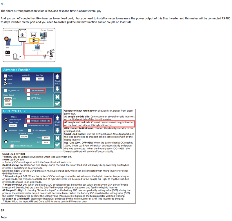

Die 63A is naar mijn mening bedoeld als de Deye is ingesteld op 'Asymmetric phase feed' of iets wat daarop lijkt. Ik had deze optie eens aangevinkt, met als gevolg dat kort daarna de hoofdzekering eruit lag. :?
Later zag ik in Enphas metered dat de Deye op 1 phase 12kW aan het trekken was gegaan.
Mijn advies, blijf weg van die Asymetrische ellende.
Inmiddels draait de Deye op de nieuwste firmware en weet ik niet of deze 12kW Asym (op 1 ph) nog mogelijk is. Ik heb het niet meer geprobeerd, mij te link.

63A vind ik echt overkill. Als ik in mijn situatie de LOAD/bypass met 63A zou afzekeren, moet de bekabeling daar ook op berekend zijn. Met de 8 meter die ik moet overbruggen naar mijn meterkast, kom ik al snel op minimaal 16 mm² uit, mogelijk zelfs meer. Dat is praktisch nauwelijks te doen en brengt ook nog eens een aardig financieel kostenplaatje met zich mee.

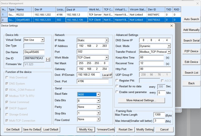

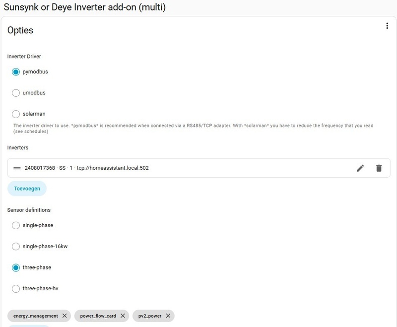

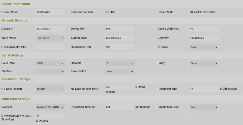

Deye uitlezen en aansturen in HA: ervaringen met ha-solarman, Modbus TCP of Solar Assistant?
Ik heb een Deye SUN-12K-SG04LP3 met 4× RW-M6.1 (firmware 1175), nu via een SmartDeyeDongle op de RS485-poort. De ontwikkeling daarvan lijkt stil te liggen en ik mis data, bijvoorbeeld de BMS-laadstroomlimiet (in de kou laadt hij maar ~128 A).
Ik twijfel tussen:
  • ha-solarman via de bestaande loggerstick
  • ha-solarman via een Waveshare RS485 naar Ethernet (Modbus TCP)
  • ha-solarman via een USB-RS485-adapter (Modbus RTU)
  • Solar Assistant
Wat zijn jullie ervaringen? Ik ben vooral benieuwd naar:
  • Snelheid: hoe vaak komen de waarden binnen (vermogen, SoC), en hoe snel wordt een gewijzigde instelling uitgevoerd en teruggelezen?
  • Betrouwbaarheid: time-outs, wegvallende verbinding.
  • Schrijven: werken TOU-slots en energy pattern goed?
  • Loggerstick: werkt lokale toegang nog met recente stick-firmware?

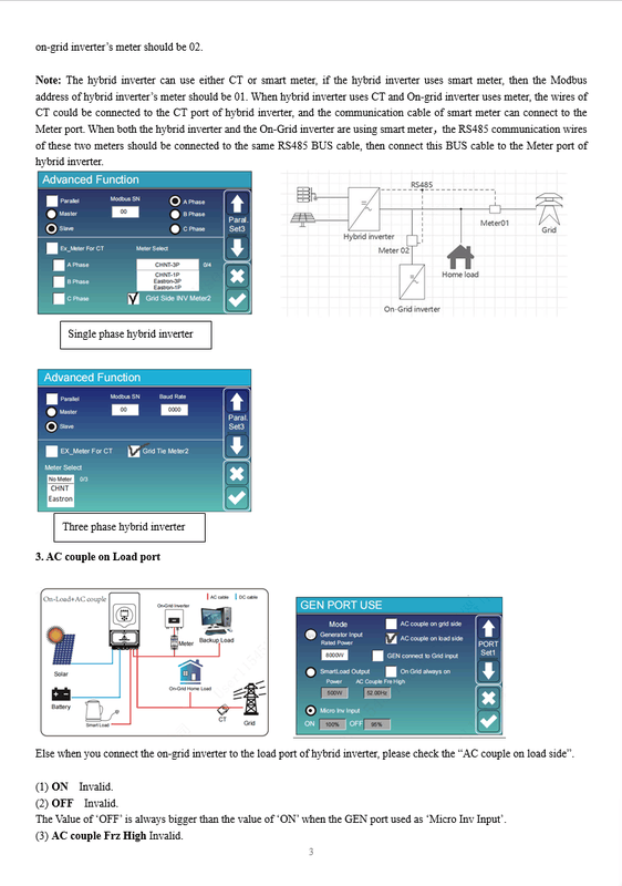

Heeft er iemand hier al ervaring met de:
Deye Wireless CT Meter + Smart Transmitter | Draadloze CT meting via LoRa
Bij een familielid ga ik mogelijk een systeem plaatsen maar daar kom ik met geen mogelijkheid met UTP bekabeling vanaf de meterkast naar de Deye opstelling. Met de oplossingen over t netwerk e.d. zoals hier besproken heb ik geen ervaring en ook geen zin/tijd om me daar in te verdiepen, daarom zou een plug and play oplossing perfect zijn. Ik lees alleen nog weinig ervaringen.

ybos schreef op zondag 15 november 2026 @ 10:28:
Met 2 Waveshare units, is het rete makkelijk om dit over ethernet te doen. Ik kan je als je wilt mijn config schermen sturen, kan je zo copy paste doen.

  1. MCCB pakken als zekering (Nanque 250V DC versie bv die ik heb)
  2. Ferriet ringen nergens gebruikt, nergens last van. Enkel nodig op AC kabels indien problemen (doet weinig bij DC, enkel wat hoogfrequentie storing wegpakken, ALS dat er al zou zijn)
Je moet ten alle tijden wel peak shaving instellen en kijken of (bv) 3x25A wel ook binnen die marge blijft. Als je een 30KW deye hebt, moet je ook eea beperken met de vemogens/instellingen als je op een fase max 25A kunt trekken...

OKA schreef op zaterdag 14 november 2026 @ 17:11:
Ik twijfel tussen:
  • Solar Assistant
Pak solarassistant. Die meet huisload ook in sellingfirst mode. Werkt top hier. Heb ook een SA -> HA koppeling trouwens. Dongle heb ik een UTP versie voor gepakt. Met een usb RS485 naar de rpi waar solarassistant op draait.

  • ybos
  • Laatst online: 10:29
rvdgaag schreef op zondag 15 november 2026 @ 10:31:
Thanks voor het aanbod. Ethernet, wil zeggen bedraad denk ik? Want dat is juist het probleem. Het is onmogelijk om van het huis naar de schuur te gaan met kabel.
Vandaar dat ik zoek naar een draadloze oplossing.

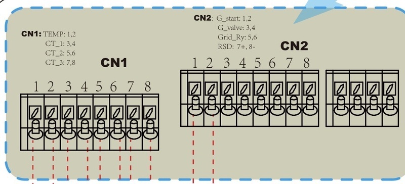

Terzijde: Heb je eigenlijk ooit gemeten of bij GEN-poort in MI-stand, de contacten 1,2 (G_start) ingeschakeld (gesloten) zijn zodra de AC-(micro)inverter mag laden en dat contact verbreekt/opent als het laden moet stoppen? Zo ja, en als de aan-uit schakelaar een make-break contact is, dan zou je zo die 2e Master, zonder Fingerbot, direct door de Master-BMS kunnen laten schakelen (als je zin hebt om de bedrading van die schakelaar naar buiten te brengen...)

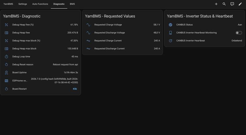

Als ik mijn niet vergis is er ook een Wifi versie, deze dus:

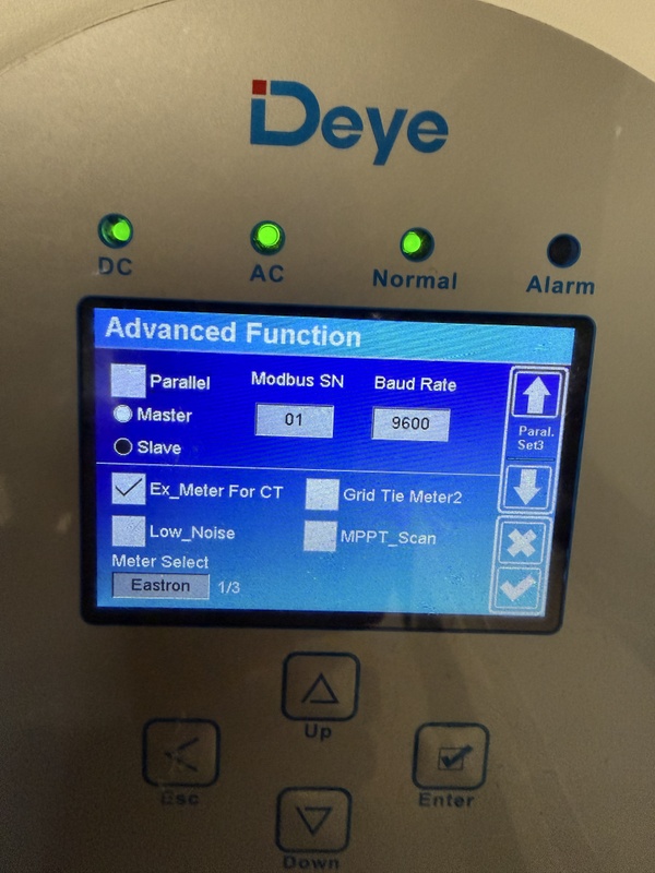

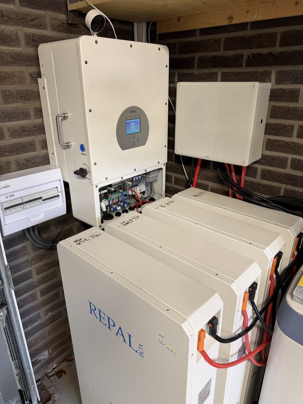

Ik heb onlangs een Deye SUN-12K-SG01HP3-EU-DM2 geïnstalleerd, maar krijg deze nog niet werkend.
De omvormer herkent zowel het net als de batterij, maar neemt geen vermogen op van het net. Ook met Time of Use ingesteld wordt de batterij niet opgeladen. Bij het uitschakelen van de netspanning levert de Load-uitgang ook geen spanning.
Op de statuspagina zie ik bij Inverter L1N, L2N en L3N respectievelijk 0 V, 414 V en 412 V, terwijl ik hier 3× 230 V zou verwachten. Verder geeft de omvormer geen foutmeldingen en staat hij op ON.Afbeeldingslocatie: https://tweakers.net/i/aR6B_-GUMva8KL2ntYM-_F2Pjs4=/800x/filters:strip_icc():strip_exif()/f/image/N6X7MhjWOBCKWc1VNMKEZZ4w.jpg?f=fotoalbum_large
Deye support is er inmiddels mee bezig, maar herkent iemand toevallig dit probleem?

@Elmardus Geen ervaring met high voltage
Op welk netprotocol staan je settings "gridmode" op grid setting screen?
En er is geen vinkje onderaan zelfde schrem voor IT system voor 3 fase zonder neutraal, want dan is voltage LL: 415 Volt?

@Domba goeie vraag, ik ben op deze settings uitgekomen:

@Elmardus Staan goed genoeg,
Als je geen losse/onderbroken neutraal heb aan load zijde, dan heb ik geen idee wat het zou kunnen zijn.
Edit: wat ik wel zie is dat er een nieuwere dan RTU 1.05.7 protocol gebruikt wordt (heeft maar 28 netprotocollen en nog geen 37 verschillende), of wel een zeer recente firmware is geladen.

Elmardus schreef op maandag 16 november 2026 @ 13:08:
Op de statuspagina zie ik bij Inverter L1N, L2N en L3N respectievelijk 0 V, 414 V en 412 V, terwijl ik hier 3× 230 V zou verwachten. Verder geeft de omvormer geen foutmeldingen en staat hij op ON.[Afbeelding]
Om te kunnen helpen hebben we meer info nodig.
Dus graag alles onder settings en ook alle parameters van homescreen.
Was jij het eerder ook die zei dat de Deye niet wilde opstarten op DC en AC?
  • Elmardus
  • Laatst online: 09:22
Domba schreef op maandag 16 november 2026 @ 13:41:
In on-grid modus zou (afaik) de load en grid aan elkaar gekoppeld moeten zijn. Als ik de spanningen meet op de schroefterminals is het bij beiden ook netjes 3x230V tov iedere neutraal. Mijn testen deed ik tot zover met geen apparaten achter de load (want dan is het hele huis spanningsloos), maar als ik wél het hele huis achter de load schakel dan leidt dit tot hetzelfde resultaat.
@BenSKIP dat probleem met niet opstarten was iemand anders. Om geen foto-dump direct in het topic te doen, heb ik hier alle settings en statussen geupload:
https://drive.google.com/drive/folders/1kf9pAgjl5ZWs2Hg4Ri99eT_MjyBNNoR3?usp=sharing
De phase en BMS communication faults waren van de initiële setup, die had ik beiden al gecorrigeerd door de phase type op 0/120/240 te zetten en de BMS kabel goed aan te sluiten :+
7kWp · 16×IQ7+ | Pana 5J | Explorer V5 200L | Q350 | MHI Duosplit | SmartEVSE | Deye 12K + 15kWh HV | HA
  • BenSKIP
  • Registratie: Oktober 2015
  • Laatst online: 23-11 15:45
Is je accu daadwerkelijk slechts 50Ah, één 18650 levert er al 3.
Dan is je 20A laden veel te hoog.
Waarom lijkt 1 phase op de inverter dood en hebben de andere 2 >400V. Lijkt op short of zwevende nul.
Waarom staat deze Deye als slave? Heb je een master?
Ik zou deze Deye niet aangezet hebben voor ik gemeten had. 400V op load? Moet dat niet +/- 3x 230v zijn?
Kreeg je geen waarschuwing op de Deye, iets met een phase rotation?
Ik verwacht dat je gridzijde wel goed aangesloten zit maar je op load een sluiting tussen 3 fase gemaakt hebt of een zwevende nul?
Leeft al je huishoudelijke aparatuur nog?
Dan heeft de Deye de klap gevangen. Ik gok zwevende nul bij Deye op loadzijde.
Of een fase rotatie tussen Deye en load. Heb je tussen Deye en load een automaat zitten? Maak dan eerst woning en Deye stroomloos en voel even goed of alle bedrading wel lekker vast zit.

@BenSKIP ik heb 3 modules Pylontech Force H3, vergeet niet dat bij HV accu's de packs in serie staan ipv parallel. Dus 50Ah bij 307.2V. Deze kan volgens de datasheet 50A laden, dus de 20A is daar ruim onder. In de praktijk zet ik dit waarschijnlijk nog lager omwille van levensduur.
BenSKIP schreef op dinsdag 17 november 2026 @ 03:25:
Ik denk dat dit de crux is van het hele vraagstuk... Alleen belangrijk is: dit zijn de spanningen die de Deye aangeeft. Dit is niet wat er werkelijk staat op de load aansluiting. Zowel op load als grid aansluitingen meet ik netjes op iedere fase 230V tov de nul. Dit heb ik ook nagemeten voor het opstarten, alle huisapparatuur doet het nog prima.
Parallel mode staat uit, dus master/slave toggle zou naar mijn weten niet uit moeten maken. Dit is in ieder geval de default systeeminstelling.
Ik kreeg bij eerste opstart een waarschuwing over phase rotation, dat heb ik gecorrigeerd via de Deye instelling 0/120/240 ipv de default 0/240/120. Sindsdien geen waarschuwingen meer gekregen.
Bij sluiting zou er ook serieus stroom gaan lopen, dat is niet het geval. Losse connecties heb ik niet kunnen ontdekken, als ik de hele keten doormeet met de multimeter zit dit zoals ik zou verwachten.
Hoe kan je een zwevende nul hebben aan de load-zijde? Stel dat je alleen een accu aansluit op de Deye, dan zou de Deye toch 3x230V t.o.v. de eigen nul moeten maken? Het enige wat ik mij voor kan stellen is dat er intern iets loshangt/defect is.

Elmardus schreef op dinsdag 17 november 2026 @ 10:45:
losse meting in de Deye aan de load zijde?

@Elmardus als je 3x hebt gemeten en 100% zeker bent van je zaak zou je haast gaan denken dat er aan de andere kant van het aansluitblok (dus intern) wat is omgedraaid. Maar dat zou toch wel heel erg bijzonder zijn. Danwel de sensors, danwel de bedrading. Maar beschouw dat vooral als een working theory die je zou moeten bevestigen in overleg met Deye. En het lijkt me dat je in zo'n geval vooral de unit moet terugsturen ipv zelf open maken om te herbedraden.
Het kan best zijn dat ik een denkfout maak, maar dit klinkt toch als een L1 en N die omgedraaid zijn?

ybos schreef op dinsdag 17 november 2026 @ 12:16:
Hoe bedoel je? De metingen die ik gedaan heb zijn achter de klep, direct op de schroefterminals. Op de automaten in de groepenkast meet ik overigens hetzelfde :)
scoobs schreef op dinsdag 17 november 2026 @ 12:53:
Bij dit soort dingen ga ik toch weer aan mezelf twijfelen, maar ik heb het toch al 2x gemeten. Vanavond met een frisse blik nog maar eens kijken, maar ik kan verder niet bedenken wat ik gemist zou kunnen hebben.
Als je L1 en N omdraait, zou je volgens mij 230V, 400V, 400V moeten krijgen. Een losse N in de Deye (of interne meting) lijkt mij dan meer aannemelijk. Als ik een beetje tussen de kieren van de zwarte afdekplaat kijk, lijkt het alsof de signalen voornamelijk via PCB's lopen, dus een wisseling daar lijkt mij onwaarschijnlijk.
Als het iets gaat zijn in die richting dan zal het inderdaad een garantiegeval worden, maar ik hoop ergens dat ik toch zelf iets verkeerd heb gedaan :P

Elmardus schreef op dinsdag 17 november 2026 @ 13:27:
Hier doelde ik op idd.

Dat Deye hier niet heel voorzichtig mee omgaat kan ik beamen.
Alles onder en boven de huisaansluiting draait bij ons rechtsom. Toch geeft de Deye een Phase Rotation error op bij 0 / 120 / 240.
Als ik het op De Deye op linksom zet, is het probleem weg. Dus dan zeg ik, in de fabriek zijn die draadjes op de verkeerd plek vastgezet. Daar ga ik de Deye niet voor open leggen... het werkt nu zo, laat de Deye maar denken dat het linksom draait, in werkelijkheid gaat alles toch wel rechtsom.
EDIT:
Na uitleg is 0 / 240 / 120 rechtsom.
0 / -120 / -240 is rechtsom
linksom is: 0 / 120 / 240
[ Voor 10% gewijzigd door BenSKIP op 18-11-2026 10:49 ]

0/120/240 is linksom; is omstandig uitgelegd eerder in deze thread.
  • BenSKIP
Dingo, hier kijk ik van op. Ik heb dit herhaald met instalateurs besproken die het ook niet snapten en mij vertelden dat de draden in de Deye verkeerd om gemonteerd zouden moeten zitten. Heb ik het dan verkeerd uitgelegd, of zijn er ook monteurs die het tegenwoordig nog slechts met rotatiemeter bekijken en de theorie niet meer kennen. In ieder geval is dit dan voor mij een "solved isseu":*)
  • BenSKIP
Top Dingo! _/-\o_ Grote dank! Nu is het geheel helder.

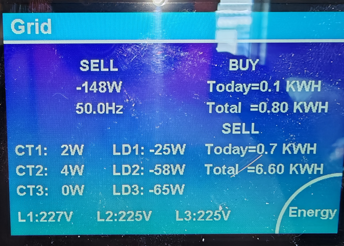

Wat betreft de fasedraaiing:
Ik heb de Deye gewisseld van 0/240/120 naar 0/120/240 nadat de Deye een foutcode hierover gaf. Vervolgens de CT's aangesloten zodat de op de Deye aangegeven stroom op fase X overeenkomt met de aangegeven stroom op die fase van de P1 meter.
Maak ik hier een denkfout qua fase matching? Of zouden verwisselde CT's niet mijn probleem kunnen veroorzaken?
Om de CT's uit te sluiten heb ik ook 'Zero to Load' operating mode getest, maar dit maakte geen verschil. Zie ik hier nog iets over het hoofd?
  • thomvh
Elmardus schreef op woensdag 18 november 2026 @ 08:36:
Ja eigenlijk wel als je terug kijkt naar hoe de fases draaien. 0/240/120 is rechts om draaiend.

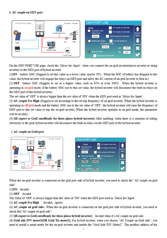

Ervaring gezocht: Enphase IQ8MC + Deye hybride omvormer – AC-coupling en afregelen in eilandbedrijf
Ik ben bezig met het ontwerpen van een thuisbatterijsysteem en zou graag ervaringen horen van mensen die Enphase IQ8-micro-omvormers combineren met een Deye hybride omvormer.
Mijn huidige installatie
  • 20 × Enphase IQ8MC-72-M-INT micro-omvormers
  • Totaal AC-vermogen: circa 6,5 kW
  • Verdeling over 3 fasen: 7 / 7 / 6 micro-omvormers
  • Enphase IQ Gateway Metered
  • Enphase Q-RELAY-3P-INT
  • De Enphase-installatie heeft een eigen PV-aansluiting.
Het geplande batterijsysteem
  • Deye SUN-8K-SG05LP3-EU-SM2 (3-fase, 48 V)
  • 16 × LiFePO4-cellen in serie (16S)
  • 320 Ah, circa 16,4 kWh
  • JK-BMS
  • Enphase PV-installatie bij voorkeur AC-gekoppeld op de GEN/MI-ingang van de Deye.
Wat ik graag wil bereiken
Bij een stroomuitval wil ik dat de Deye zelfstandig een 3-fase eilandnet vormt. De Enphase IQ8MC-micro-omvormers moeten dan blijven produceren, zodat mijn zonnepanelen de woning kunnen voeden en de thuisbatterij kunnen laden.
Mijn grootste vraag gaat over het afregelen van de Enphase-omvormers wanneer de batterij vol raakt.
De Deye kan in eilandbedrijf de frequentie verhogen om AC-gekoppelde PV-omvormers terug te regelen (frequency shifting / frequency-watt control).
Mijn concrete vragen
  1. Heeft iemand Enphase IQ8-micro-omvormers (bij voorkeur IQ8MC-72-M-INT) daadwerkelijk AC-gekoppeld op een Deye hybride omvormer?
  2. Blijven de IQ8-micro-omvormers bij netuitval daadwerkelijk produceren wanneer de Deye een eilandnet vormt?
  3. Werkt frequency shifting met de IQ8-serie? Regelen de micro-omvormers hun vermogen geleidelijk terug wanneer de Deye de frequentie verhoogt?
  4. Is het mogelijk om de Enphase-productie volledig terug te regelen tot 0%, zonder dat de micro-omvormers of de Q-RELAY-3P-INT voortijdig afschakelen?
  5. Bij welke frequenties begint de vermogensreductie en bij welke frequentie schakelen de IQ8’s of de Q-Relay af?
  6. Welke instellingen gebruiken jullie op de Deye, bijvoorbeeld bij ‘Micro Inv Input’, ‘AC Couple Frz High’ en de bijbehorende frequentie-instellingen?
  7. Werkt dit ook na langere tijd in eilandbedrijf, bijvoorbeeld wanneer de accu 100% geladen is en er vrijwel geen huisverbruik is?
  8. Zijn er specifieke firmwareversies, Enphase-netprofielen of instellingen van de IQ Gateway nodig?
  9. Zijn er aandachtspunten bij de combinatie van de Deye en de Enphase Q-RELAY-3P-INT?
Ik ben vooral geïnteresseerd in praktijkervaringen en metingen, niet alleen in de theoretische mogelijkheid.
Mijn belangrijkste doel: bij stroomuitval moeten zowel de Enphase-zonnepanelen als de thuisbatterij blijven functioneren. Ook wanneer de accu vol is, moet de Deye de PV-productie veilig kunnen terugregelen en later weer kunnen laten toenemen.
Alle ervaringen, foto’s van configuraties, instellingen en meetgegevens zijn welkom!

Dit zijn allemaal mooie vragen voor Claude. Maar om je wat te helpen, ik heb 24x EnphaseIQ7+ en die hangen aan GEN. Geen problemen ervaren.

Ik ben bezig met een nieuwe verdeelkast voor een Deye SUN-8K-SG05LP3 met Seplos Mason 16 kWh, plus handmatige backup via een Sontheimer omschakelaar
Afbeeldingslocatie: https://tweakers.net/i/M1UwqSxEDrfmabUerH3yLyWe_JE=/800x/filters:strip_exif()/f/image/OkwQzIS29y9A8X4xnTwuXN3g.png?f=fotoalbum_large
Waar ik over twijfel:
  1. Het bestaande huisbord (van vóór 06/2023) hangt nu achter de eerste 300 mA diff in grid mode en wordt ook in backup gevoed via eigen diff 300mA. Blijft dat conform, of verwacht de keurder dat alle (niet natte kringen) verlichting en stopcontacten achter een aparte 30 mA komen (4.2.4.3 b)?
  2. Is 300 mA op de GEN-tak met de Enphase ok, of liever 30 mA?
  3. Zie ik nog iets over het hoofd voor de keuring?
Iemand ervaring met keuring van zo’n setup in België? Alle feedback welkom 👍
  • Tomsworld
Tomsworld
officieel ele fan :*
@dawizze ik volg even je post - ik ben benieuwd of dat voldoende is. Ik ben ook zoiets van plan om te laten keuren in België.
Die Q1 zekering is dat die in je elektriciteitsteller ? Moet er geen meer tussen voor de omschakelaar ( Q1 ) ik dacht daar nog maal een 3F25A ( ik heb 3F25A ) te plaatsen. Ik weet niet of je de netbeheerder kan gebruiken als zekering voor je keuring.

  • dawizze
  • Laatst online: 10:33
@Tomsworld
Ja, Q1 is de aansluitautomaat van Fluvius in de meterkast (bij mij 32 A).
Voor zover ik het begrijp, mag je die gewoon gebruiken als overstroombeveiliging van de kabel naar je kast. Voorwaarde: de doorsnede van die kabel moet passen bij de waarde van de automaat. Bij mij is alles erachter 10 mm², dus ruim goed voor 32 A. Wil je een eigen automaat vóór de omschakelaar, dan is dat vooral handig om de kast zelf te kunnen afschakelen zonder aan de meterkast te moeten.
Voordien was het ook gekeurd op die manier, zekering van de meter en vervolgens diff en dan de losse groepen..
Uit welke regel trek je die conclusie?
Het zou kunnen maar ik zie er het nut niet meteen van..

  • Tomsworld
Tomsworld
dawizze schreef op woensdag 18 november 2026 @ 22:34:
@Tomsworld
Ik volg je redenering - ik ben benieuwd naar het resultaat van je keuring. Ik zelf twijfel nog tussen 6mm2 en 10mm2. Maar het ziet er wel een zeer logisch schema uit. Ikzelf twijfel om me aan te passen naar de nieuwe regel een diff per 8 zekeringen maar ik moet niet want de originele installatie is onder het oude arei gekeurd. ( Maar anderzijds heb ik veel veranderd - extra bord in berging voor WP & fornuis / extra bord in garage ).
"De kans dat een snee brood op een nieuw tapijt valt met de beboterde zijde onderaan, is recht evenredig met de prijs van het tapijt"

  • scoobs
  • Registratie: December 2019
  • Laatst online: 01:17
Waarom laat je je AI niet zelf een integratie schrijven? Als je toegang hebt to de modbus registers kun je ze evt setting voor setting nalopen.
De AM2-P zou protocol versie 118 van deye hebben. Hier is de link naar de documentatie: https://github.com/user-a....Modbus.protocol.V118.pdf
Of je pakt de solarman integratie. Die is heel populair voor alle deye inveters en heeft geloof ik ook v118 aan boord voor het profiel van jouw omvormer.
  • KVan
  • Laatst online: 23-11 21:49
Prop-er schreef op donderdag 19 november 2026 @ 22:29:
Kom er even niet uit.
- Deye SUN-6K-SG05LP1-EU-AM2-P (1-fase)
- 16kWh accu
- NUC met Home Assistant
- Modbus RS485 (via splitter) to Ethernet -> NUC
Ik ben op zoek naar een integratie voor HA die schrijfrechten op de Deye geeft.
Tot nog toe vind ik echter:
Geen single phase modellen:
https://github.com/Developer089/deye-modbus-ha
Wel single phase, maar alleen leesrechten:
https://github.com/keeepcool/deye-modbus-ha
Alleen leesrechten:
https://github.com/jlopez77/DeyeInverterHA
Moet ik dan deze gebruiken?
https://kellerza.github.io/sunsynk/
Ik gebruik Solarman: https://github.com/davidrapan/ha-solarman
Lezen en schrijven op mijn single phase.
Zeekr 7GT privilege, OS 3.04 | Deye SUN-12K-SG02LP1-EU-AM3-P 2 x 18 kWh JK-BMS
  • Mordred
  • Laatst online: 22-11 16:17
- 16kWh accu
Alleen leesrechten:
Ik gebruik de kellerza integratie met een SUN-12K-SG05LP3-EU-SM2. Wat mij betreft is deze zeker aan te bevelen.
Solarman Assistant had ik ook overwogen, maar dat scheelt weer kosten en complexiteit. Ieder zo z'n ding natuurlijk, maar weer een extra Raspberry pi erbij, terwijl het niet nodig is, heb ik gewoon liever niet. (Ja, hier had ik even de namen met elkaar verward.)
Ik heb 't gecombineerd met dit kabeltje: https://www.amazon.nl/dp/B07MYYCMJT Let wel op: Breek voor het aansluiten wel pinnetje 9 af van het kabeltje, anders komt er 12 volt op te staan en brand het ding waarschijnlijk direct door.
Qua software ben ik al een tijdje aan het proefdraaien met predbat. (Proefdraaien omdat mijn dynamische contract binnenkort pas start.) Voor predbat bestaat er geen directe non-cloud integratie met Deye, maar het is zeker te doen om die te koppelen via de kellerza integratie.

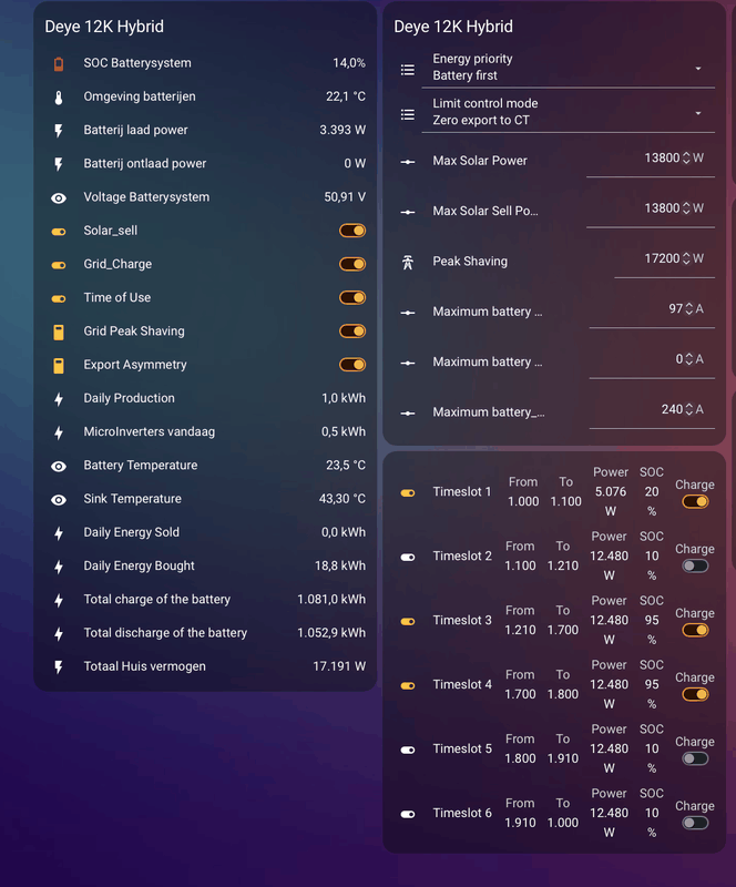

Nou, ik blijf toch wat vechten met peakshaven. Nu de zon het niet meer doet, wil ik de batterij vol houden en de aansluiting gaan peakshaven. Geen zero export to ct want accu is met 90 kWh nog te klein. Voor het einde van de dag geeft dit problemen op de aansluiting. Ik krijg het niet fatsoenlijk ingesteld. Volgens Gemini ligt dat aan de hmi 1001-c037 en vooral main 2006-1140-1807. Deze laatste zou op zijn minst 1144 moeten zijn. Kan iemand dit bevestigen?
Peakshaven wat nu uitgevoerd wordt lijkt nergens op. De aansluiting op 17 kW houden en al naar gelang de vraag accu laden/ ontladen doet ie niet. Het is of laden of ontladen en dus niet de accu vullen als machines weinig vragen of andersom.

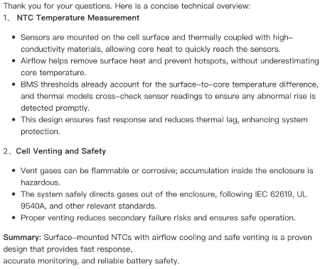

Korte update vanuit Deye Tech Support: Inmiddels heb ik een officiële reactie ontvangen van de technische dienst van Deye (`servicede@deye.com.cn`). Zij bevestigen enerzijds zwart-op-wit dat een 1-fase generator op L1 momenteel inderdaad niet wordt ondersteund op de SUN-8K-SG05LP3-EU (ondanks wat sommige verkopers soms beweren), maar het goede nieuws is dat ze mijn technische voorstel om dit via een firmware-optie op L1 mogelijk te maken inmiddels officieel hebben doorgestuurd naar hun Product Management en Firmware R&D-afdeling ter beoordeling. Mochten hier meer mensen zijn die hier baat bij hebben: hoe meer geluiden Deye hierover vanuit de Europese markt hoort, hoe groter de kans dat ze het daadwerkelijk in een toekomstige firmware-release meenemen!

Vraag waar ik geen antwoord op kan vinden, waarschijnlijk omdat ik hem niet goed formuleer...
Kun je op de Gen poort L1 een Goodwe 1 fase omvormer en op L2 een Solaredge en L3 een 220V generator aansluiten??
  • scoobs
Absoluut niet.

Dus wel de 2 stuks 1 fase inverters op L1 en L2 is 2 x 4 kw

Dat zal vast kunnen. Ik heb ook een losse 1 fase omvormer op de poort hangen. Maar nooit omvormers en generators mixen.

Mordred schreef op vrijdag 20 november 2026 @ 10:56:
My bad, ik was in de war met Solar Assistant. 8)7
Anyway, ik wilde iets lokaals en niet via internet op wat voor manier dan ook. Vandaar mijn keuze.
Er zijn ook oplossingen zonder je LSW-3 dongle gebruikt of een internet connectie nodig, zoals ESPhome op RS485 en Waveshare op RS485 of RS232 (ipv de dongle).
ESPhome is meest vrije, voor Waveshare is meestal een add-on nodig en zoals Sunsynk add-on/app die heeft defaults zonder microinverters op AUX-poort, maar die kun je wel met een eigen set modbus adressen toevoegen.
Ik gebruik de LSW-3 sinds 2022 enkel alleen als AP om lokaal firmware op de Deye te zetten, voor de rest van de tijd liggen de dongles in de kast.

dingo35 schreef op zondag 22 november 2026 @ 12:32:
Data interface RS232, heeft niks met USB van doen toch?
Nee, de Deye variant ervan heeft een DB-9 connector, maar die LSW-6 is er ook met andere connectors

scoobs schreef op zondag 22 november 2026 @ 12:38:
Maar je kunt prima de ethernet dongle gebruiken. Kwestie van dat mac adres blokkeren binnen je netwerk. Dat is dan 100% offline.
Er zijn gewoon diverse connectie mogelijkheden en welke past hangt van je voorkeuren af.
Er zijn flink wat personen die flink wat tijd hebben gestoken in kant en klare oplossingen en keuzes hebben gemaakt uit de diverse mogelijkheden voor de verschillende inpassing/setups van de Deye achter de meter in je huis installatie.
Er zijn ook setups die je in Nederland niet snel zult zien, zoals met de netaansluiting op AUX/GEN poort, omdat invoeding en enige scheefbelasting van het net(grid) toegestaan is en/of niet de meest belaste fase prijsbepalend is.
  • jeeedeee
  • Laatst online: 09:47
dawizze schreef op woensdag 18 november 2026 @ 13:33:
Een reactie vanuit NL en geen ervaring met keuringen in België. Mooi overzichtelijk schema en dar helpt mij ook weer met mijn setup. Een paar dingen die mij opvielen.
  • De warmtepomp zit niet op de load, als die voor verwarming van het huis is wil je die misschien liever wel op load?
  • Naar de laadpaal gaat 4 mm2, zou je hier niet liever voor 6 mm2 kiezen?
  • De gateway van Enphase zit op GRID, ik ben daar zelf ook nog over aan het dubben. Bij entule uitschakeling van de GEN poort valt de gateway ook uit. Wellicht niet ideaal.
Verder vrij veel prijzige componenten :o wel een vraag, bij de aardlekschakelaar achter de LOAD staat “werkt in eilandbedrijf”, wat bedoel je daarmee? Is dat met het uitzoeken van een aardlekautomaat of schakelaar iets om mee rekening te houden?
[ Voor 8% gewijzigd door jeeedeee op 22-11-2026 22:04 ]

arend20 schreef op zondag 22 november 2026 @ 12:03:
Ik zal proberen wat achtergrond te geven om welke reden Scoobs de "Absoluut niet" geeft.
Vooropgesteld: Hij heeft gelijk.
De twee omvormers zullen de bestaande sinusgolf van de inverter (grid) gaan volgen. De generator zal niet kijken naar enige sinusgolf, die maakt gewoon een eigen sinus en die zal in vrijwel geen enkel geval identiek volgend aan de bestaande sinusgolf zijn. Hz hoef maar iets te gaan afwijken en er gaat iets een grote knal geven doordat de sinusgolven uit elkaar gaan lopen en dus de voltage op die fase toe gaat nemen.
Die generator kan je ALLEEN aansluiten als alles uit geweest is en de generator als enige sinusgolf aanwezig kan zijn. Maar.... dan moet je dus ook de software van de inverter aanpassen. Want het is OF / OF... dus OF Gen voor je omvormers / OF Gen voor de Genarator.
Doe je het anders en wordt een bestaande sinusgolf niet verbroken, daan gaat alles op die fase meer dan 230V krijgen en is dat een kort leven gegeven.
  • arend20
  • Registratie: April 2016
  • Laatst online: 23-11 18:55
BenSkip, dankjewel voor de toelichting. Dus syschroniseren is het probleem. Snap ik helemaal, een generator synchroon met het net is wel een dingetje, lukt nooit zonder speciaal apparatuur.
Ik denk ook niet een generator nodig te hebben, zolang er geen oorlog is.....
  • dawizze
jeeedeee schreef op zondag 22 november 2026 @ 21:59:
@jeeedeee
Laadpaal 4 mm²: ik wil nooit boven 11 kW (3x16 A). Op een C20 is 4 mm² dan ruim voldoende. 6 mm² zou pas zin hebben bij 22 kW of een heel lange kabel. Bovendien is de kabel maar 5 meter lang in mijn geval.
Gateway: die zit bij mij op de GEN-tak, na FI4/Q5, niet op GRID. Je hebt wel gelijk dat hij mee uitvalt met de GEN-poort. Ik denk eraan om hem weg te halen en enkel aan te sluiten wanneer nodig (commissioning, firmware). De Deye doet de power meting wat het enige is dat ik wil opvolgen qua data.
Warmtepomp op netzijde: dat is bewust. In de winter heb ik te weinig productie om de batterij voldoende te laden, en in backup geef ik voorrang aan de basisfuncties van het huis (koken, licht, evtl internet). Op de batterij zou verwarming toch niet lang meegaan, en een korte panne vangt de isolatie van de woning makkelijk op. Zo blijft er in backup ook meer vermogen over voor de rest.
"Werkt in eilandbedrijf": in eilandbedrijf is de Deye de bron. De hoofddifferentieel aan het begin van de installatie zit dan vóór de bron en ziet geen enkele foutstroom. Alleen een differentieel ná de LOAD-uitgang beschermt dan nog. Dat werkt enkel als de omvormer in eilandbedrijf zelf N en PE verbindt (bij Deye het N-PE-relais, met "Signal island mode" aan). Anders is er geen retourpad en springt er niets.
Wat bedoel je met veel prijzige componenten? (qua veiligheid neem ik geen risico's als dat is wat je bedoelt :) ). Hier en daar wat overgedimensioneerd idd, maar better safe than sorry.
