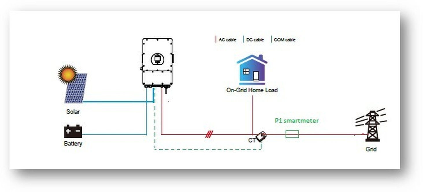

Hi all,
Hoop dat deze mag hier, om wat mensen en kennis centraal te krijgen over/van het merk Deye. Ze maken accu packs, inverters, micro omvormers (en wellicht nog meer).
Ikzelf heb een dik jaar een Sofar HYD5000EP gehad en vorige week overgestapt op 3 fase met een SUN-12K-SG04LP3-EU. Bevalt tot nu toe maar het is nog erg uitzoeken hoe het zit met settings en werk modi. Het is nog een tandje lastiger/complexer dan met de Sofar :+
Afbeeldingslocatie: https://tweakers.net/i/N2CXgbhEb7canQSRJv8zd03GWX8=/x800/filters:strip_icc():strip_exif()/f/image/Rv2XB06bSLOfDDKSm18B9OSx.jpg?f=fotoalbum_large
Ik hoop dat we in de topic al onze ervaringen en tips kunnen delen met deze inverters, accupacks en micro omvormers, net zoals er andere merkgebonden topics zijn.
Allereerst heb ik zelf alvast de vraag (de handleiding is erg slecht geschreven en soms lastig te begrijpen omdat het vanuit het Chinees is vertaald, en sommige menu items ontbreken gewoon) wat betreft de grid instelling.
Ik hoor de dat VDE4105 een goede optie was, en uiteraard 230/400V. Echter de Phase Type heb ik nog niet kunnen uitvinden, het is iets als rechtsdraaiend of linksdraaiend. In NL zouden we rechtsdraaiend hebben echter als ik 0/120/240 ingeef krijg ik na enkele sec een foutmelding: Grid Phase Wrong. Dus heb m weer teruggezet naar 0/240/120
Afbeeldingslocatie: https://tweakers.net/i/rAEmmX3vnZRXRJesl4pHBGzRmlA=/800x/filters:strip_icc():strip_exif()/f/image/Osxbz66awK6gZ8pLOlC156rQ.jpg?f=fotoalbum_large
Ik heb enkel de Grid aangesloten nu;
Afbeeldingslocatie: https://tweakers.net/i/ZW9S62VWgyukUj866Q8w5bYMFN0=/800x/filters:strip_icc():strip_exif()/f/image/TZq8gurWhi26fxb92AxXf9cU.jpg?f=fotoalbum_large

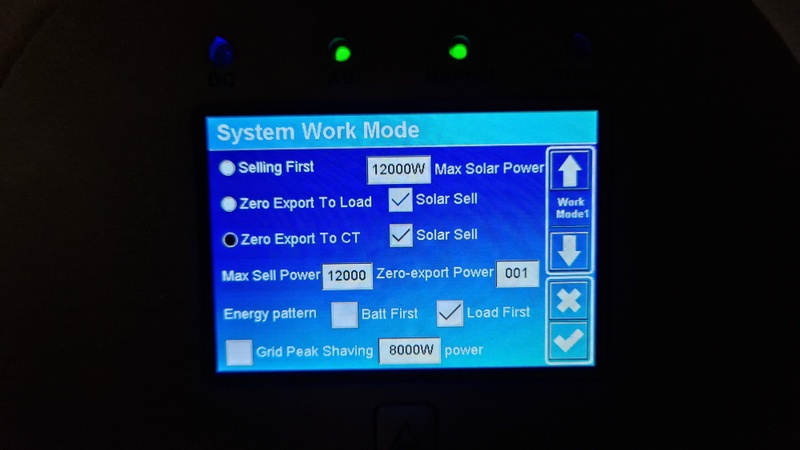

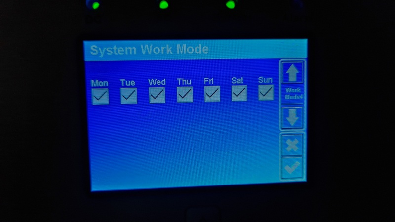

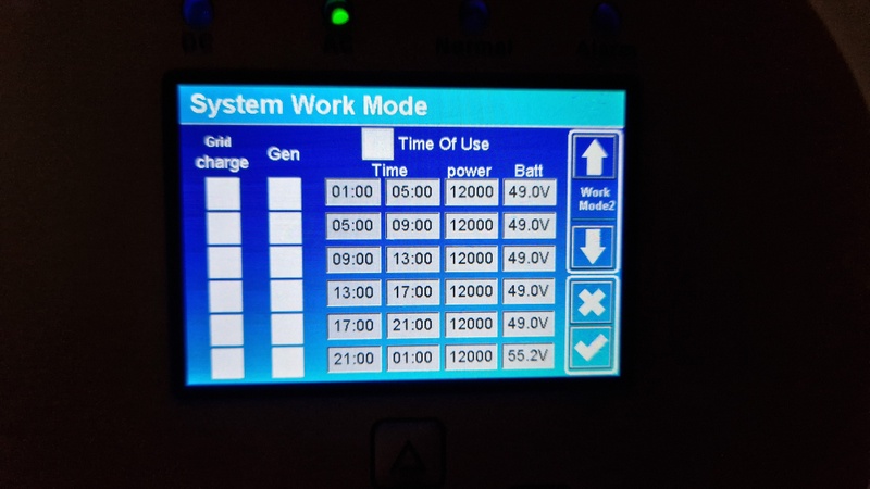

Verder vraag 2: ik wil eigenlijk de accu in de zomer butien werking stellen. Afkoppelen heeft nadelen zo ver ik had getest; de omvormer valt vaak uit en werkt niet fijn als er geen accu aangesloten zit, klopt deze stelling? En hoe is het zo in te stellen dat de accu verder niet gaat laden en ontladen? Ik heb geen BMS comm.
Afbeeldingslocatie: https://tweakers.net/i/ecRnqdgLVnxgPQM9HG0pcl9rqdA=/800x/filters:strip_icc():strip_exif()/f/image/VKgQhcsMpR5mWo8OBFzxMtlx.jpg?f=fotoalbum_large
Afbeeldingslocatie: https://tweakers.net/i/RI-K9e5mEo2VPjsJO1w3dCAtCQU=/800x/filters:strip_icc():strip_exif()/f/image/unAyLTe0STm5jk338hfcg9mm.jpg?f=fotoalbum_large
Fire erop los :)

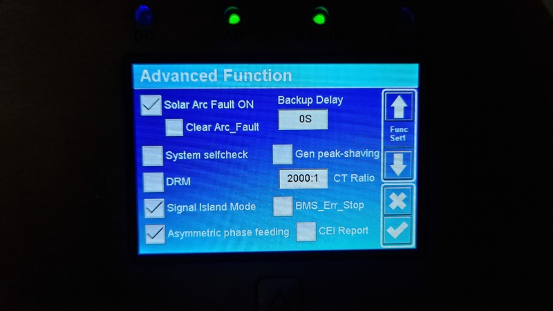

Solar Arc Fault ON is alleen voor de USA volgende de handleiding. Deze staat bij mij uit.
hetzelfde geldt voor Signal Island mode, en Asymmetric phase feeding. Deze staan bij mij ook uit.

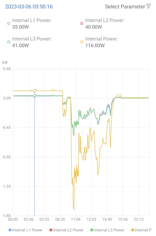

Betekent niet dat hij niet meer op twee fases kan laden/ontladen.

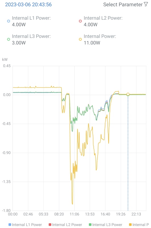

Ik was de EV aan het laden op 1 fase, en de Deye kiest dan gewoon fase 2 en 3 voor het laden van de aangesloten accu.
Ik heb het idee dat de omvormer bij een aangesloten accu altijd(?) de stroom voor de werking van de omvormer uit de batterij pakt.

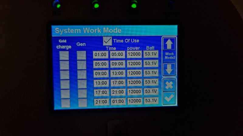

Je kan bij System work mode, de optie Time of use aanvinken, en dan in de Batt kolom voor alle tijden de
spanning of SOC op een waarde instellen die boven de huidige SOC of V van de accu ligt.
Dan zal de omvormer de accu niet ontladen.
Je kan bij System work mode, de optie Time of use aanvinken, en dan in de Batt kolom voor alle tijden de spanning of SOC op een waarde instellen die boven de huidige SOC of V van de accu ligt.
Solar Arc Fault; ik zag idd staan US only, maar als tweakert klonk t mij gewoon al goed in de oren om dit aan te hebben. Je zou verwachten dat ergens staat wat het nu doet. Zoiets moeten we ook gewoon weten, heb nog geen tijd/moeite genomen erop te gaan googlen :>
Signal Island mode; dit is iets voor offgrid modus, als grid zou wegvallen. De Earth wordt dan aan de Neutral gekoppeld. Ik meen dat dit bij ons in de meterkasten nu ook zo gemonteerd zit. Ik heb dit gezien bij de 3 25A automaten in het verzegelde kastje. De blauwe draad gaat hier over in een groen-gele, maar ook gaat er een koperen balke rechts naar buiten van het kastje, en hierop zit de aard verbinding (vanaf de aard rail in de groepenkast) en gaat ook een metalen draad naar de pijpleiding van de gasmeter.
Nu weet ik even niet waarom deze optie aan/uit dan moest, welke situatie dit als gevolg heeft.
Asymmetric phase feeding; ik kan geen verschil merken tijdens normaal bedrijf overdag, met solar, of zonder solar. Ik heb een filmpje op yt gezien YouTube: Deye Three Phase Hybrid Inverter 100% Unbalanced Output Application en hier leggen ze het uit.
Als dit is wat ermee te maken heeft? Feeding lijkt me meer te gaan over datgene dat terug het grid op word verkocht. Als deze setting wil zeggen dat het ding rekening gaat houden emt hoeveel load er is, en op die fase dus meer power gaat voorzien, dan wil jne dat dus lijkt me. Dan wil je dus Asymmetric feeding, die optie zou je dan aan moeten vinken?
Met een actieve accu pakt de omvormer de stroom uit de solar, en anders uit de accu denk ik ja, en dan bij ook geen accu; grid.
Ik heb de TOU nog uitstaan. Met No Batt, is het voldoende om in mijn zomermaanden de accu buiten werking te stellen. In de winter met dynamisch, dan heb ik wel een tijdsblokje nodig in de nacht om te accu te laden. Daarbuiten moet de accu dan gebruikt voor voor het huis te poweren, mocht er geen of te weinig solar zijn. :)
Wat hier beschrijft is een TN-CS stelsel, eigenlijk zou je ook nog een hulp-aardelectrode (als referentie, tegenwoordig zijn binnenkomende water/gas leidingen niet van zelfsprekend meer van metaal of geleidend) moeten hebben aangesloten op aard rail tegen PEN-breuk.
Waar je naar moet kijken of je ook vanuit aard rail op LOAD/EPS groepen hebt (schema 3.10). Het simpelste is met een tester in het stopcontact die op LOAD/EPS uitgang zit of de verschilschakelaar (aardlek) ook wordt getriggert,(of dat PE van load een verbinding heeft met aard-rail, is wat anders dan testknopje op de aardlekautomaat zelf)
Ingeval van live-aarde sluiting of te grote lekstroom naar aarde, dient die wel weg moeten kunnen vloeien,via aarde naar 1 punt voor de aardlek (in grid-tie naar HAK) en als hoofdschakelaar (of ATS) hebt uitstaan dan wordt in NL de nul onderbroken(verplicht 4 polig schakelen en bijna altijd is neutraal aan aarde gelegd voor de hoofdschakelaar, dat is niet in alle landen zo) en is de stroomkring onderbroken, omdat je nu in eiland mode bent dient weg lek naar sterpunt van de inverter te gaan. In principe kan neutraal ook na HS aan aarde gelegt worden als het maar voor de beveiligingen is
Ik heb een TT-stelsel netaansluiting in grid-tie mode ligt bij mij neutraal nergens aan aarde, alleen aan aardelectrode (geen referentie-pen). de tegenhanger om het circuit te sluiten is dat sterpunt van de transformator van netbeheerder ook een aardelectrode heeft.
In mijn HAK is aarde (kabel scherm net-kabel) wel aan nulgelegd, maar die zit alleen op een werk/referentie aardelektrode bij de netwerkbeheerder.
In off-grid/eiland mode dien ik over te schakelen op lokaal TN-CS stelsel en voor de beveiligingen een aarde aan sterpunt van inverter te hebben voor allle beveiligingen.
Testen dat je geen aarde van aard-rail naar een PE uitgang mist

Bedankt voor de link naar de geupdate manual @Domba .
Bij mij staat er in de bijgeleverde manual bij Signal island mode: Reserved.
Ik ging er van uit dat de inverter de N en PE met elkaar verbindt bij eilandbedrijf, maar dat lijkt dus alleen te gebeuren als je deze optie aanvinkt.
Zojuist de proef op de som genomen. Hoofdschakelaar uit. Spanning tussen PE en N was 17 Volt.. Oeps.
Na het aanvinken van de Signal Island mode, hoor je ook een relais schakelen. Spanning tussen PE en N: 0 Volt, zoals het hoort.
Een zwevende Nul is niet fijn. Ben blij dat er met mijn off grid tests niets kapot is gegaan.

Ok, dus even samenvattend (die lange verhalen zijn interessant :) maar we moeten even kort en bondig blijven):
Dus onder Advanced settings: Signal Island mode: aanvinken.
("Grid signal" onder Battery Settings is compleet wat anders volgens mij).
Verder kan Arc Fault uit, maar vraag me nog steeds af of het niet goed is om het toch aan te hebben.
Grid settings: Phase type laten op 0/240/120.
Assymetric phase feeding: lijkt me goed om dat aan te vinken, heeft iedereen dat?

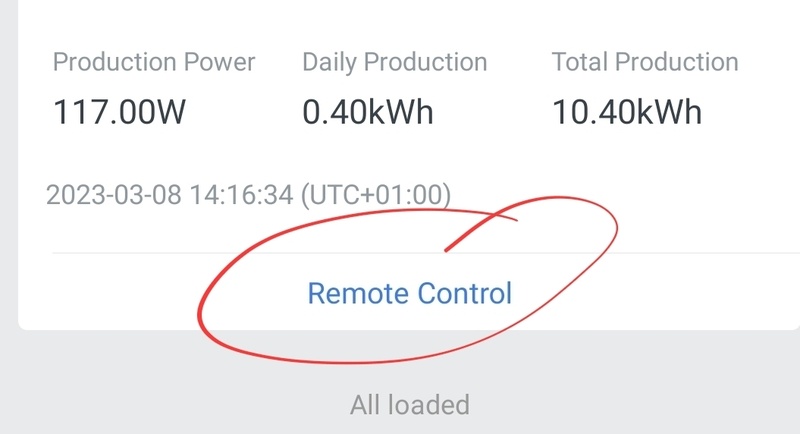

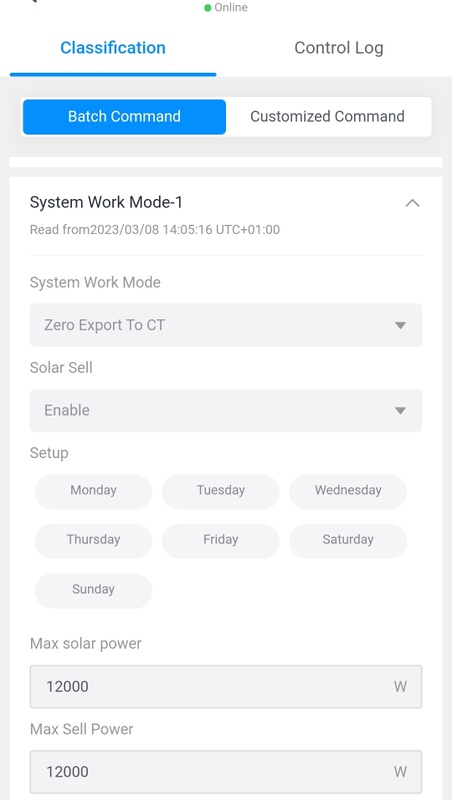

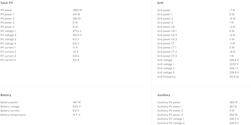

*ik ben met Deye bezig om write access te krijgen in de Solarman Smart app, zodat je op afstand de modus/settings kunt aan passen.
Edit: via whatapp heeft een Deye medewerker al remote control aangezet. Zowel solarman smart als deye cloud app werkt dat meteen. Dezelfde login werkt gewoon.
Afbeeldingslocatie: https://tweakers.net/i/yOTEraZJALprpwSEFgVq1XYo_UM=/800x/filters:strip_icc():strip_exif()/f/image/B0Qfl9jpyzjKp6D1iKzAe7LN.jpg?f=fotoalbum_large
Afbeeldingslocatie: https://tweakers.net/i/VyJsac9SykOYZbPoJsAwnV8LVw4=/x800/filters:strip_icc():strip_exif()/f/image/hufALCxlzYUdmDiQDUvwc8gE.jpg?f=fotoalbum_large
Volgens mij alles is instelbaar zoals van het scherm op de deye zelf

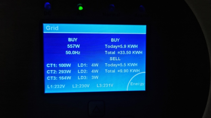

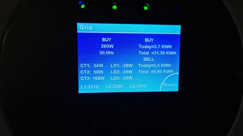

Ik heb een slimme meter en 3x een 25A automaat ja dus dat gaat prima.
Ik heb alles nagemeten, per fase aangezet. Het komt precies overeen met de pijltjes op het display van de slimme meter. Vervolgens de meterkast doorgemeten en ook bij de RST automaten in de Deye.
Alles klopt. Ook de voltage aanduiding per fase in de Deye.
Dus, lijkt me niet dan aan de automaten/bekabeling/aansluiting te liggen?
(CT klemmen, mochten deze niet correct zitten, lijkt me niet van invloed op de phase type error)
Via welke route heb je contact gelegd met de Deye medewerker ?
Want als ik via de app remote control kan gebruiken ben ik al erg tevreden.

Nienix schreef op donderdag 9 maart 2023 @ 09:42:
Als het goed is komt de elektricien vandaag mn meterkast nog een beetje vergroten.
Daarna kan ik de boel gaan opstarten.
En na het lezen van https://nos.nl/artikel/24...schuwt-voor-vol-stroomnet denk ik dat ik een goede keuze maak met mn opslag.
liever niet andermans contactgegevens publiek maken
App haar, binnen 10min was t geregeld.

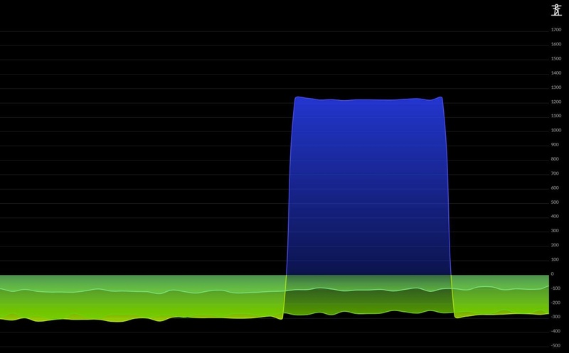

Mensen, ik heb weer wat :)
-> balanced/unbalanced phase feed
Hier is een mooi filmpje dat uitlegt hoe de 3phase Deye werkt met een load op een fase die hoger is (meestal het geval) dan de andere fases.
Nu is het zo, als ik alles goed snap, dat de Deye kijkt waar de load zit, en hier allereerst hetzelfde wattage aan bv solarpower naartoe stuurt. Zo heb je dus meest efficiënte self-usage en minste energie dat het grid op gaat terwijl je eigenlijk ergens op een fase toch een dikke verbruiker aan hebt staan.
Het ding kan dus de solar power verdelen over de 3 fases. Elke fase kan max 50% van de total power krijgen, dus bij mijn 12kW model is dat max 6kW op fase1, bijvoorbeeld 6kW op fase2, en er blijft dan 0kW over voor fase3.

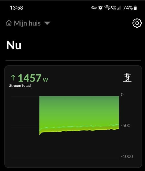

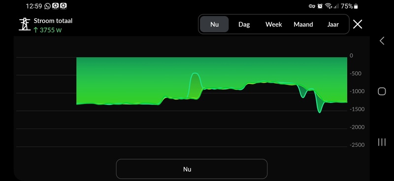

Nu had ik vandaag solarpower, en als ik op de P1 meter kijk zie ik een bijna gelijke hoeveelheid power over fase 1, 2 en 3 het grid op gaan (solar-sell / grid feed-in). Het maakt hierbij niet uit of ik (zoals eerder hier besproken) de Setting Assymetric phase feed aan of uit heb.
Afbeeldingslocatie: https://tweakers.net/i/0QukIKHkKbez-t9z1jb2ZRDlhu0=/full-fit-in/4920x3264/filters:max_bytes(3145728):no_upscale():strip_icc():fill(white):strip_exif()/f/image/MlLvLFxeAd6QHuD8DmjjcFT1.jpg?f=user_large

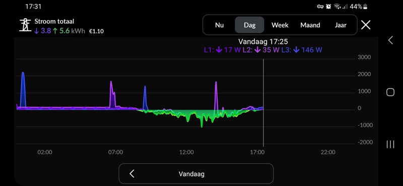

Afin, ik heb vanmiddag dus tijdens wat zon een heatertje aangezet (ik meen 1000 of 1500W ding).
En ik zie vervolgens via de P1 meter dat 1 fase gaat kopen van het net, en de 2 andere fases blijven doodleuk verkopen (feed-in) naar het grid :+
Maar dat was niet de afspraak. Of ik zie/snap iets verkeerd ...
Ik heb de hele MK en alles doorgemeten, de fase 1 zit echt op de R in de Deye, en ook CT1 is fase 2.
Zelfde voor L2 en L3, deze matchen de kabels op de hoofdschakelaar, de aardlekautomaat naar de Deye, en de RST aansluitingen, maar ook de L1 L2 en L3 in de Deye settings, en de uitlezing in de P1 meter. Ik kan hier nergens iets verkeerds vinden. Enkel: 0/240/120 phase type pakt ie bij mij wel, en 0/120/240 pakt ie niet (krijg ik een errorcode melding).
Settings (niet allemaal op hetzelfde tijdstip, de wattages zijn dus niet matchend):
Afbeeldingslocatie: https://tweakers.net/i/jVx20Yp0dfz3wLInLJb-tqmT1o8=/800x/filters:strip_icc():strip_exif()/f/image/HbHcHIK480PwvxJJ5aKUnFzm.jpg?f=fotoalbum_large
Afbeeldingslocatie: https://tweakers.net/i/s3-udETpzFOdxbgyQAQ5l2iwplc=/800x/filters:strip_icc():strip_exif()/f/image/FwP9DeQBWdfXazsksFlHtlKY.jpg?f=fotoalbum_large
Afbeeldingslocatie: https://tweakers.net/i/fdP5N4P-06M6y1tC32OvEo3WmlU=/800x/filters:strip_icc():strip_exif()/f/image/Rw4mqO8yULv3WPCsTaQPYfok.jpg?f=fotoalbum_large
Hier je ze 2x fase verkoop, en tegelijk 1x fase inkoop :X :? (plus nog een totaal grafiekje van de dag)
Afbeeldingslocatie: https://tweakers.net/i/fYVwl67xdZVx6g4dxaUKM6D7lW8=/x800/filters:strip_icc():strip_exif()/f/image/FrvEVRO4EGd9KmdegbLCTkIU.jpg?f=fotoalbum_large
Afbeeldingslocatie: https://tweakers.net/i/qv8KXJ3X9vhxdMxUQUuHU92rV-M=/800x/filters:strip_icc():strip_exif()/f/image/w0ZNDvxtNlcqk93LxKOErE6H.jpg?f=fotoalbum_large
Afbeeldingslocatie: https://tweakers.net/i/QlV92qi_zUfabQxuKBwicd9vB3E=/800x/filters:strip_icc():strip_exif()/f/image/D7ZyvBaSlHT2Nk5SvwUk1zhy.jpg?f=fotoalbum_large
Afbeeldingslocatie: https://tweakers.net/i/sQtHI8QAsrpFdwtYaU_2nekLxUg=/800x/filters:strip_icc():strip_exif()/f/image/1VGFr83TIRxnXFEs2tk9quJk.jpg?f=fotoalbum_large
Afbeeldingslocatie: https://tweakers.net/i/ZAiggxCkLfW09oDibmcdkgSP4-g=/800x/filters:strip_icc():strip_exif()/f/image/ozgONYCdcEwxjYbbQi5KtkoD.jpg?f=fotoalbum_large
Whats going on 8)

  • Domba
  • Laatst online: 09:17
Domba

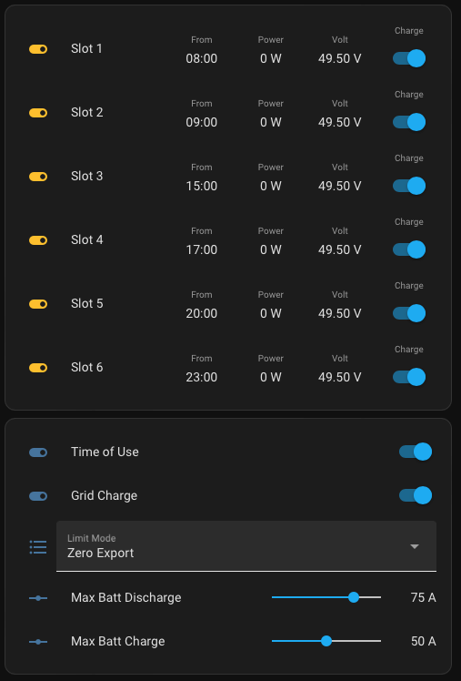

@PCJR Wat zijn je settings in "system work mode" en "gen port use" scherm voor MI.
Wat mij opvalt is dat CT en LD verschillend zijn.CT zijn de losse ct-sensoren en LD zijn de interne op de D63 automaat in de Deye grid aansluiting.
Heb je bij zero-export Power iets anders ingevuld staan tijdens verkoop dan "0",
Is iets wat in C031 in bepaalde gevallen verbruik van net veroorzaakt.
Een andere bug die er zou zijn in C032, waarvan ik niet alle details bij elkaar kreeg enkel een beschrijving voor een hint, schijnt MI geslecteerd te zijn als die aanstaat, dat er verbruik optreedt vanaf grid.
Ik heb gevraagd naar trickle feed (zero-export power setting), ik heb geen terukoppeling meer ontvangen, daar een installateur was, heeft die rechtstreeks vraag weggelegt bij Deye ivm zijn afgegeven garantie aan klant.

Die HM en LD loads kloppen, je ziet linksboven dat ik die heater aan heb staan op L2.
Afbeeldingslocatie: https://tweakers.net/i/Pj99RBk7W84H1CorzGGGHf2aEII=/full-fit-in/4920x3264/filters:max_bytes(3145728):no_upscale():strip_icc():fill(white):strip_exif()/f/image/iRCxLkWsXl4JuLiLykFYZWK2.jpg?f=user_large Dus de P1 meter die was aan het inkopen, dat zie je ook aan de HM die positief is. Maar de LD ,die is van de inverter die was gewoon op 3 fases de solarpower aan het wegsturen. En dat gaat er dus mis, die LD moet dan volledig (of in ieder geval genoeg voor de load) naar L2 gaan, zodat er op L1 en L3 nog maar weinig solarpower overblijft om het grid op te sturen. Het klopt dus dat HM en LD verschillend zijn. LD is de breaker van de Deye en HM is zeg maar de CT klemmen inderdaad. En hierboven zie je exact wat er anders moet. Die LD van L1 en L3 had gewoon lager gemoeten bij een dikke load op L2. 8)
Settings as we speak:
Afbeeldingslocatie: https://tweakers.net/i/NrFWLjxqgQz619-R7UGtGu2_Eq0=/800x/filters:strip_icc():strip_exif()/f/image/rcdS5g559OnzuPORWbD51qoN.jpg?f=fotoalbum_large
Afbeeldingslocatie: https://tweakers.net/i/vQGOAP9yGV-7bJGtGomP5MBZY-M=/800x/filters:strip_icc():strip_exif()/f/image/sCXTqVVlWvEVqGklg9Tmjfen.jpg?f=fotoalbum_large
Afbeeldingslocatie: https://tweakers.net/i/lUSiR7k5C1_WcoidY0JGJ3eJ_JM=/800x/filters:strip_icc():strip_exif()/f/image/s9uID02U2QpJpMYeQsYaDqx3.jpg?f=fotoalbum_large
Afbeeldingslocatie: https://tweakers.net/i/paeEUQfGzBWlmdiKfUNhoPBkXZs=/800x/filters:strip_icc():strip_exif()/f/image/lZpCEOewtHM3CPfBvzmNKgZm.jpg?f=fotoalbum_large
Afbeeldingslocatie: https://tweakers.net/i/OCHORgx6R-VFS3US3NU0bxqcS8w=/800x/filters:strip_icc():strip_exif()/f/image/0LhgNyAtQrlEoUj092NqEsLp.jpg?f=fotoalbum_large
Afbeeldingslocatie: https://tweakers.net/i/0h_fMwNylI1rjMPAY1Rpe_00zgg=/800x/filters:strip_icc():strip_exif()/f/image/eZuLrhJtP7hdjdWCyTN7EIGn.jpg?f=fotoalbum_large
Afbeeldingslocatie: https://tweakers.net/i/MPIng-rVdSqUEyTG17weOXPOCa4=/800x/filters:strip_icc():strip_exif()/f/image/3CE0poF8WkhkHjtSpL2rhoIi.jpg?f=fotoalbum_large
Afbeeldingslocatie: https://tweakers.net/i/5jdZ6qdLdHL_XsWdEi3GH1ciegE=/800x/filters:strip_icc():strip_exif()/f/image/ezuLV3taldM9RRFcN4QWWztJ.jpg?f=fotoalbum_large
Afbeeldingslocatie: https://tweakers.net/i/9S1Ckubm9U6LYiAFF3kYwZ3-mUA=/800x/filters:strip_icc():strip_exif()/f/image/V6srjBJUIzVaZ6iQKRMC1L1e.jpg?f=fotoalbum_large
[ Voor 3% gewijzigd door PCJR op 09-03-2023 21:24 ]
|| Solar 7.4kwp oostwest + 850wp zuid + Deye 12K-SG04LP3-EU + 50kWh LiFePo4 || EHVX08S23EJ9W + ERGA06EAV3H ||
  • Domba
Domba
@PCJR Dus bij jouw zitten de verbruikers tussen Deye en losse CT en niet op de LOAD/EPS uitgang?
Die zero-export power dien je op 000 te zetten is mijn ervaring met sell en niet op 001, dat zie je ook aan de LD waarde van jou.met lagere L2
Asymmetric phase feeding is op basis van LD sensoren en niet op basis van de losse CT sensoren (deze zijn namelijk een optie hoeven niet aanwezig te zijn), dus vinkje uit.
  • Domba
Domba
PV 707W & 735W
op Deye zelf zitten geen verbruikers
met Assymmetric phase feed en die gebruikt LD-sensoren,
Zet dat om in 468W, 464W en 467W
Gebruikers zitten tussen Deye en losse CT
Dan is Load links boven + LD= HM waarde
Meest waarschijnlijke is dat je sell first hebt gebruikt en dat heft zero-export to CT op

Zero export op 000 gezet. Morgen kijken of dit iets doet, maar verwacht t niet.
Afbeeldingslocatie: https://tweakers.net/i/xIMZ296C148uOFnDqNIiNrqIl1g=/800x/filters:strip_icc():strip_exif()/f/image/MIZo8wD5bwvYSJ9ZHftThc9l.jpg?f=fotoalbum_large
Update 10maart 09:22: issue blijft:
Afbeeldingslocatie: https://tweakers.net/i/auPQh4egtokUSTSEBSYvE003Rp4=/800x/filters:strip_icc():strip_exif()/f/image/iN0g0rr4FhimQLwOZzOYLxsj.jpg?f=fotoalbum_large
Je andere punten lees/check ik morgen ff :)
[ Voor 22% gewijzigd door PCJR op 10-03-2023 09:22 ]

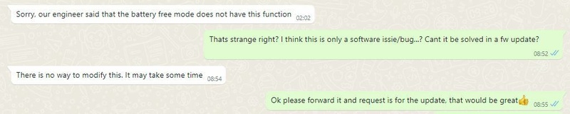

Ik heb Deye gemaild met het issue, plus de vraag of voor dat LD-balancen het uitmaakt of je CT hebt of een extmeter (Eastron of CNT).
Het KAN best zijn dat het hele "PV/Battery unbalanced phase output verhaal" (je snapt t) alleen betrekking heeft op de LOAD port van de inverter. Zou wel jammer zijn. Want de inverter meet alles prima, hij weet wat ie zou moeten doen! Want op het display zie je HM en LD dus kan t ding zelf snappen wat ie aan wattage eruit moet gooien :)
Ik zie dit plaatje:
Afbeeldingslocatie: https://tweakers.net/i/atJ2tGUdVKCAela-SNkBCyq6Ie8=/800x/filters:strip_icc():strip_exif()/f/image/XT73mSmgDt5JTDIWInBqAaPV.jpg?f=fotoalbum_large
Wat ik hieruit opmaak:
- het grid is direct verbonden met de Deye en ook mnet het huis, het gaat dus om de normale GRID port zoals ik ook aangesloten heb.
- er zit idd een rs485 extmeter en geen CT
- de aftakking van grid naar Deye zit voor de extmeter, bij mij zitten de CT clamps onder de hoofdschakelaar (zoals ook hoort met CT clamps)
Kan er nog geen conclusies uit trekken, Deye moet maar eens antwoorden :+

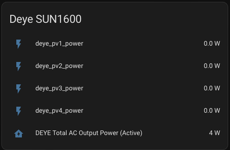

Begin April worden onze zonnepanelen geïnstalleerd met daarbij Deye micro omvormers (2000G3-EU-230). Fijn dat er nu een Deye-topic is, want heel veel info kon ik ook niet vinden over ze.
Ik heb de kleinere broer hiervan, de 1600 met van Hyundai 2x 410Wp en 2x 490Wp panelen. Liggen op verschillende dakvlakken en helling vandaar dat ik voor deze panelen voor micro heb gekozen. Deze zit nu aangesloten op de Gen/Micro ingang van mijn 8kW hybride inverter.
Werkt prima, opwek is gelijk aan Enphase iq7a minus 5W in totaal (dus op de 4 panelen totaal) waarschijnlijk door de ingebouwde wifi.
Benieuwd naar de lente, heb deze in het najaar geïnstalleerd dus nog geen max opbrengst gezien, ga er vanuit dat hij niet zal aftoppen bij 360W zoals de iq7a.
Voor monitoring gebruik ik HomeAssistant, bijvoorbeeld:
Afbeeldingslocatie: https://tweakers.net/i/2gr8zeozqDDVBXIW5A1o-ccp8M4=/full-fit-in/4000x4000/filters:no_upscale():fill(white):strip_exif()/f/image/qGXVkxV6Ulq2TZkHH0C72gY9.png?f=user_large
[ Voor 3% gewijzigd door mahagen op 10-03-2023 12:25 ]

Ik zie dit plaatje:
Op dit moment saldeert je meter nog alle fases bij elkaar maar optimaal is het niet.
Wat gebeurt er als je solar-sell uitzet? (vandaag lastig testen zonder zon)
Deye 8K-SG04LP3 (16x230Ah + JBD-BMS + Proxmox HA-ESP32) 4.5kWp (Deye SUN1600G3 + Enphase iq7a)

Nienix schreef op maandag 6 maart 2023 @ 23:05:
Je kan
https://github.com/klatremis/esphome-for-deye
gebruiken om de data via RS485 uit de omvormer te lezen/schrijven, en dit dan in HA te laten zien.
Ik heb hier nog geen ervaring mee maar ik wil graag vooral de pieken van mijn zonnestroom gebruiken om de accu's op te gaan laden.
Mijn zonnestroom loop via andere omvormers.
Volgens mij is er in de Deye geen optie om te gaan laden bij een bepaalde teruglevering.
Dat zou bij mij dan -30kW zijn.
Is die optie er? of moet ik dan een HA systeem er aan gaan knutselen ?
Ik gebruik deze esphome maar heb wel het een en het ander aangepast. Bijvoorbeeld geen soc % maar voltage, sliders voor power en tijd selecties per uur (heb ook prijzen per uur).
Afbeeldingslocatie: https://tweakers.net/i/Wx_P7jNik_SjPZE2enWaOTZYg6Y=/full-fit-in/4000x4000/filters:no_upscale():fill(white):strip_exif()/f/image/pS7kd0kSm0LW5yRPyf1zEhEP.png?f=user_large

De work mode Zero Export to CT (energy pattern: load first) wil zeggen:
PV power eerst naar het huis (home load en backup load)
Dan naar laden van accu als dat moet
Als er dan nog over is: verkoop op grid (alleen als solarsell aanstaat)
Dus ik denk dat het niet echt opheffen is.
Selling first lijkt me duidelijk, alle PV naar grid
Zero export to Load: Eerst alle PV naar de backup port blijkbaar.
YouTube: Deye Hybrid Inverter Quick Setup Guide Video

PCJR schreef op vrijdag 10 maart 2023 @ 14:13:
Dat is niet in mijn setup, niet met 1 klik ( ik heb wel Micro inverter ingang actief in gen setup)
Met sell first zonder use TOU table wordt critical load voorzien vanuit grid ( ook zonder solar exp batt full is actief),
Met Max Grid charge regel ik hoeveel accu wordt opgeladen vanuit grid (PV op MPPT's gaat nog wel steeds gewoon naar accu tot deze vol is, dat regel ik met max charge)
Dan gaat PV van MPPT's naar load en dan kan ik bepalen hoeveel PV naar Grid gaat mits voldoende opwek met max solar power power limiter
-PV met eigen omvormer op critical load trekt zich nergens iets van aan, ook als je alle PV op MPPT's van Deye naar accu stuurt ( een retrofit die je in USA en Canada ziet. hybride met accu in de kabel tussen Main panel (non-critical) en sub panel (critial) met grid-tie PV omvorner ipv generator met ATS.
--PV met eigen omvormer op MI (gen-setting, hier moet ik nog paar settings testen, met MI-cut-off
Als uurprijs goed is, wil ik die PV opwek die al AC is, niet gebruiken voor accu laden, dat is een extra AC-DC verlies stap.
(deze wordt veel gebruikt in landen om zeker te zijn zoals Duitsland dat er absoluut geen teruglevering is, ook geen schakel spikes die slimme meter registreert.
met max discharge regel je hoeveel je load/home load wilt ondersteunen en hoeveel naar grid ontladen wordt.
Dan heb je nog grid peak shaving die werkt op basis van de losse CT-sensoren en onthouden dat die beide richtingen op werkt

Antwoord Deye over het phase load balance verhaal:
Afbeeldingslocatie: https://tweakers.net/i/gw4svR17pK27LV0Qitwd0Pnkj9s=/800x/filters:strip_icc():strip_exif()/f/image/kaXUUuTZSL9HiSNjmb1JfD2c.jpg?f=fotoalbum_large
De accu zou dus niet uit mogen zijn (NoBatt). Raar verhaal en lijkt me gewoon een software/fw issue/bug.
Straks ff testen met accu aan (en dan op max charge discharge 1A ofzo, gewoon bijna niks) :+
Ook zou perse t vinkje aan moeten zijn bij TOU.
Met batt uit heb je dus een gewone 3fase omvormer.
Wat is voor jou de toegevoegde waarde van de batt uit? je kan met batt aan de waardes ook zo instellen dat hij altijd 'denkt' dat de batt vol is en dan heb je met Zero-export CT ook wat je wilt toch?

Met SOC sturing heb ik 2 mogelijkheden om geen accu te gebruiken, door in ToU het vermogen op 0W te zetten (0-12000) bepaald in hoeverre ik met accu wil ondersteunen en ik heb max discharge in die op 0A kan
PV houdt dan accu op SOC %, dat zou in jouw geval een pack voltage dienen te zijn,
  • PCJR
  • Laatst online: 15-11 12:05
Domba schreef op zondag 12 maart 2023 @ 00:11:
Ik kan bij battery settings de zaak weer op BattVoltage zetten.
Max discharge 1A
Max charge 1A
Alleen op tab 3 meen ik, vraagt ie dan float, equalization en absorption, enig id wat hier dan handig is om te pakken (voor een diy lifepo4 pack)? (moet er anders nog ff op googlen, maar deze 3 zijn eigenlijk voor lead-acid)
BIj TOU scherm moet ik dan iets pakken bij Voltage (waar jij SOC % hebt) zodat hij eigenijk zoals je aangeeft, de accu niet gaat gebruiken.
-> en dan kijken we dat de LD waardes doen als er overdag zon is en ik op L2 een kacheltje aanzet :9

Ik wist al dat je, net als ik, met voltages moet werken vandaar dat ik daarover begon. De TOU waardes die je kan instellen zijn afhankelijk van wat je bij je batt settings opgeeft als min - max voltage.
Als je TOU aanzet zet dan (zeker bij lage V) ook de vinkjes aan bij load from grid anders loopt de batterij langzaam leeg.
49.0V en 0W power grid load aan = batterij wordt niet gebruikt, voltage wordt op minimaal 49V gehouden.
49.0V en 0W power grid load uit = batterij wordt niet gebruikt, voltage zal langzaam door 49V zakken.
De rest spreekt voor zich, je kan dus via voltage en power aangeven wanneer er geladen en of ontladen mag worden en hoeveel. Bijvoorbeeld:
50.5V en 2000W power grid load aan = batterij gebruiken max 2000W tot voltage gezakt is tot 50.5V
50.5V en 0W power grid load uit = batterij wordt niet gebruikt voltage zal heel langzaam zakken
54.0V en 0W power grid load aan = batterij niet gebruikt maar laden vanaf grid tot 54.0V
Laden gebeurt trouwens altijd tot Max Batt Charge waarde.
Ontladen gebeurt met power waarde maar niet hoger dan Max Batt Discharge.
Bij solar overschot wordt de batterij ongeacht TOU altijd geladen tot Equalisation value, voor jouw test zou ik die dus laag zetten bijv 50.0V zodat de inverter altijd reageert alsof je batterij vol is.
Heb nog een oud screenshot met settings gevonden:

Ik ga binnenkort een keer de unbalanced/assymetric phase feeding testen met accu enabled.
YouTube: deye inverter battery first setting
Zag toevallig hier weer andere voltage settings. Dat float etc is voor lead-acid, al kan lifepo4 er ook wel mee overweg mag ik denken/hopen. Zo was het meen ik ook met mijn oude HYD5000EP.
Over 1-2 jaar een 280-340 Ah cellen accupack maken met een dikke bms eraan die iig 240 A up/down doet.
Maar, wellicht komende winter weer dynamisch met accu aan. Ik vind het TOU menu enzo van Deye nog niet goed/snel te begrijpen, moet er nog wat meer mee spelen. Gelukkig op yt veel uitleg filmpjes te vinden :+
Ik kan meteen zien of straks (met accu test) met het aanzetten van een kachetlje, het beter gaat dan nu:
Afbeeldingslocatie: https://tweakers.net/i/Z7-_Ri4LdG4vsT5-0QpHNBuvsp8=/full-fit-in/4920x3264/filters:max_bytes(3145728):no_upscale():strip_icc():fill(white):strip_exif()/f/image/RKxpVsOkyq4WVebJB6z19ZiM.jpg?f=user_large
Hier zie je dus ook weer net als in de grafiek (NU) in de HW Energy P1, op 1 fase afname en op 2 andere fases teruglevering. En dat wilden we dus niet :P
[ Voor 17% gewijzigd door PCJR op 15-03-2023 10:18 ]

It works. Ofja, assymetric phase feeding dan dus met accu aan. En TOU aan dan, niet getest of TOU ook uitgevinkt mag zijn.
Bij inschakelen 1500w kacheltje zie je de LD waarden uit elkaar lopen. Er gaat dus pv power van L1 en L3 naar L2 waar de heater op zit. En dus aan de P1 meter, geen inkoop meet op L2.
De accu settings op 1A maximaal, dus het blijkt dat ie de accu niet gebruikt om die power te sturen zeg maar (zou ook niet moeten).
Mooi!
20230315_125928.mp4:
http://gofile.me/77nD8/yAe1OrYYU
Afbeeldingslocatie: https://tweakers.net/i/CuAXxyWoFxqyvPax1nIuxcmXHwU=/800x/filters:strip_icc():strip_exif()/f/image/exZQUnQVdLjtLV1ZKBea6OZS.jpg?f=fotoalbum_large
Afbeeldingslocatie: https://tweakers.net/i/ZUzfjFBnoZVyYrOrNgOF9BK8Ozw=/800x/filters:strip_icc():strip_exif()/f/image/pJB9Jib1MtqZz1iefiP7xUwp.jpg?f=fotoalbum_large
Afbeeldingslocatie: https://tweakers.net/i/anftj8j17D5rQHGXN23ft6eUuN8=/800x/filters:strip_icc():strip_exif()/f/image/qRq8RptDX5FT6zx5adEnPP7o.jpg?f=fotoalbum_large
Afbeeldingslocatie: https://tweakers.net/i/Sw39dDwiKJAQY2T9yfk7IXDmGII=/800x/filters:strip_icc():strip_exif()/f/image/2fi1dlamWsRJreFjTAG2771F.jpg?f=fotoalbum_large
Afbeeldingslocatie: https://tweakers.net/i/UKWm-rOGzAllBJ_PyGiaPz2FT_A=/800x/filters:strip_icc():strip_exif()/f/image/bXxZdhGzH1qxJRkQwcN4fRhI.jpg?f=fotoalbum_large
Afbeeldingslocatie: https://tweakers.net/i/pVweJsZvRMPRRjxl9Ha3C65k-MY=/800x/filters:strip_icc():strip_exif()/f/image/jNMQbrij6AJ56U8wZkLVZGIJ.jpg?f=fotoalbum_large
Afbeeldingslocatie: https://tweakers.net/i/hw8VFfyRJGCUCE1gExSNklzcn9U=/800x/filters:strip_icc():strip_exif()/f/image/K7h1zFYAaS7ffLPaH6760xbR.jpg?f=fotoalbum_large
Afbeeldingslocatie: https://tweakers.net/i/ieiDHo6fQKQBQrlykvclndH8NHs=/800x/filters:strip_icc():strip_exif()/f/image/23RfnxuHx2blEXnmDpBbPx8V.jpg?f=fotoalbum_large
Afbeeldingslocatie: https://tweakers.net/i/KTNBI_Xy6vCbJVGkucChZdVKNzE=/800x/filters:strip_icc():strip_exif()/f/image/QRwRFUVHbR6nLbTF1USxNCbA.jpg?f=fotoalbum_large

L1 500W
L2 -500W
L3 500W
Enige wat je (inverter) kan doen is omzetten naar DC (accu laag) dan terug naar AC maar dat doet hij niet vanwege verliezen..
Wat je zelf kan doen is je micros en kacheltje op zelfde fase zetten of je meter lekker intern laten wegstrepen.. :P
Nou, dat valt mee. Zoals hier eerder beschreven gaat de pv power volledig naar 1 fase als dat nodig is. Nu is er altijd genoeg pv vermogen op de 2 strings. dus die 3x 400w (als dat er al uitkomt) ofzo van die 3 extra panelen en 3 micro's dat blijft dan op elke fase staan, thats fine :P
Zolang de 5000w van de 2 strings verdeeld kan worden nagelang de load op een specifieke fase is t mij prima. Overigens gebruik ik deze functie nog niet omdat ik de accu in de zomer uit heb.
+ dat dit dus eigenlijk een bug is; ik heb Deye gevraagd load-assymetric-phase-feeding ook aan te zetten wanneer NoBatt is geselecteerd...
Anyway, dat de MI input power dan niet gereroute kan worden, ok is mee te leven. Zolang de 5-7kw van de string power dat maar wel blijft doen :+

Is er ergens documentatie beschikbaar over hoe je zo'n Deye-omvormer aanstuurt (via bijv. modbus of een API).
Volgens mij was jouw vraag nog niet beantwoord. Ik heb een Deye 8 kW en stuur 'm dagelijks aan via modbus en een raspberry pi. Ik ben redelijk nieuw op het tweakers forum en weet niet hoe (en of) ik hier de documentatie (in PDF) kan delen maar als je ernaar googled moet je wat tegenkomen. En anders een mail sturen naar Deye zelf of MOSA aggregaten in Roosendaal.
Mocht je vragen hebben over hoe dit werkend te krijgen kan ik altijd helpen.

Andere vraag wat betreft het standby verbruik van Deye.
Ik merk dat mijn (8 kW) deye unit standaard zo'n 100 watt vermogen vraagt ondanks dat ie niks staat te doen. Vaak komt er 100 watt vanuit de accu of 50 watt accu en 50 watt grid. Ik vind 100 watt nogal veel (876 kWh per jaar) en ben op zoek naar manieren dit naar beneden te krijgen.

Volgens mij kun je in de nacht kijken naar het verbruik als je online op de portal naar device gaat, inverter data, en dan de grafiek en hier zoekt naar een bepaalde parameter. Straks ff checken hier.
Met mijn nieuwste firmware heb ik gemerkt dat het standby verbruik drastisch is gezakt.
Via deye whatsapp kun je eenvoudig een fw update vragen, pm me ff voor info.
  • PCJR
Precies, confirmed, standby verbruik.
Snapshot van dag2 dat ik de Deye had. In de ochtend een fw update laten doen. Van 100-120w in de nacht naar 10-11w.
Afbeeldingslocatie: https://tweakers.net/i/opzY3HZjQzb715ZcxaQcTLAXh1A=/x800/filters:strip_icc():strip_exif()/f/image/NBJAkeDRiixB4buacsD2m5u5.jpg?f=fotoalbum_large
Afbeeldingslocatie: https://tweakers.net/i/8nzEuEeiGsZS4lAGzoTHEZ65HCM=/x800/filters:strip_icc():strip_exif()/f/image/tXwGqr7PQeVEweVhZKiZlmDQ.jpg?f=fotoalbum_large
