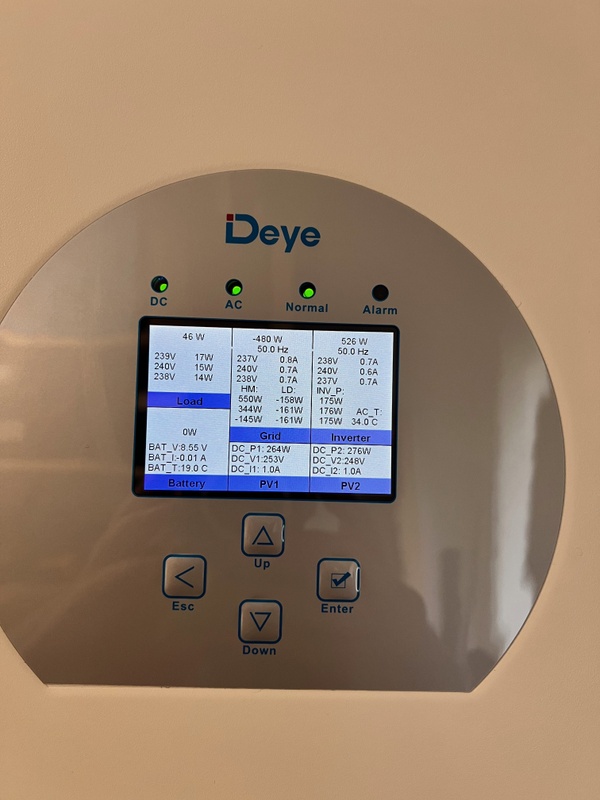

PCJR schreef op vrijdag 31 maart 2023 @ 10:57:
Precies, confirmed, standby verbruik.
Snapshot van dag2 dat ik de Deye had. In de ochtend een fw update laten doen. Van 100-120w in de nacht naar 10-11w.
Firmware update zojuist laten uitvoeren, helaas niet hetzelfde resultaat als jij hier laat zien.
De omvormer gebruikt nog steeds 100+ watt terwijl het apparaat verder niks doet (zonnepanelen zijn niet aangesloten op 't moment).
Afbeeldingslocatie: https://tweakers.net/i/i0083d1ZmjmRf0OOAI6SBfGmDKk=/x800/filters:strip_icc():strip_exif()/f/image/WFss9HIHyUlCm0Hlu9cv66MK.jpg?f=fotoalbum_large
Jammer, had dit graag naar beneden willen brengen.

PCJR schreef op vrijdag 31 maart 2023 @ 16:13:
Batt setting: NoBatt.
Probeer eerst eens zonder accu. Kan best zijn dat t ding 80w ofzo steeds, of soms, nodig heeft om de accu op peil te houden (?).
Ik weet eerlijk gezegd niet of ik toen op 6 maart de setting op NoBatt had of nog oo Vbatt. Ik heb de laatste weken de accu niet in gebruik dus staat het op Nobatt.
In dit geval gebruikt ie juist stroom uit de accu ipv dat ie stroom aan de accu levert om hem eventueel op peil te houden.
NoBatt
Bij setting NoBatt gaat het verbruik terug naar 30 watt. Bijzondere is dat ie die 30 watt wel vanuit de batterij trekt en niet vanuit de Grid. Waarom ie dat zo doet, geen idee. Een optie voor mij is nog om via de raspberry pi te programmeren dat de omvormer op bepaalde momenten op 'NoBatt" wordt geschakeld om zo energie te besparen, dat is vrij eenvoudig te doen. Maar volgens mij schakelt ie met die optie de grid relais uit en ik vraag me af of het kwaad kan als ik dat meerdere keren op een dag ga doen. Wellicht kan iemand hier meer over vertellen?
Low power mode
Na de firmware update viel het mij wel op dat er een nieuwe "low power mode" optie onder de batterij settings verscheen. Aanvinken hiervan heeft alleen in mijn geval nog geen winst opgeleverd, het standby verbruikt blijft hetzelfde.
Contact met Deye
Ik heb ondertussen wel contact gehad met Deye via whatsapp en ze hebben op afstand wat settings veranderd om te kijken of ze het verbruik naar beneden krijgen. Tot op heden nog zonder succes maar dat was gisteravond en ik verwacht dat ze in 't weekend niks doen er ze er maandag weer mee verder gaan. Daarmee durf ik wel te concluderen dat 100+ watt als standby verbruik niet normaal is, anders zouden ze naar mijn mening geen moeite gaan doen om het verbruik naar beneden te krijgen.
Kortom, nog geen complete oplossing gevonden maar work in progress.

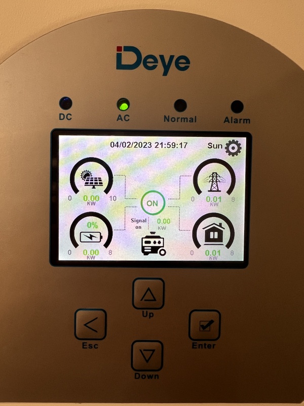

2) In mijn display zie ik het icoon van een generator. Ik heb geen generator aangesloten en ook geen signaalkabels, maar toch denkt de inverter dat er een generator is.
Dit probleem heeft zichzelf opgelost 8)7
Afbeeldingslocatie: https://tweakers.net/i/JTUAe0qT2RWMtjvGuA_dCCdF2HY=/x800/filters:strip_icc():strip_exif()/f/image/vkcRZp2BF8ojZpaJFZh0tjiZ.jpg?f=fotoalbum_large
3) Ik heb nog geen batterij aangesloten. Die zitten nog in een schip. Ik zou dus denken dat ik de No Battery mode moet selecteren. Als ik dit doe, dan schiet hij naar foutcode F13 (gedocumenteerde feature), maar die foutmelding gaat niet weg. Bij het uit, aan schakelen van de inverter, is de "No battery" setting overschreven en staat de instelling weer op Lithium. (geen batterij verbonden) Heeft iemand een idee?
Ook dit is inmiddels opgelost. Ik heb misschien iets te weinig geduld gehad tussen uit en inschakelen van het apparaat.

Gorgelmuil schreef op zondag 2 april 2023 @ 21:44:
Ik ben een stapje verder. Ik heb een sun-8k-sg04lp3-eu geinstalleerd en netjes aangesloten. De wifi dongle werkt en ik zie mijn plant in solarman. Ik ga morgen nieuwe panelen op het dak leggen en mijn batterijen zitten nog in de boot richting Europa. Ik ga twee batterijen bouwen, 16s1p, die beiden met een eigen Daly smartBMS en een parallel interface board via CAN zóúden móéten kunnen kletsen met Deye. Daly heeft het Deye protocol geactiveerd in de BMS'sen en zodra de cellen in europa aankomen, zal ik mijn bevindingen delen. Naar wat ik begreep van mijn warme Daly Whatsapp contact: De nieuwe serie smartBMS van Daly, kunnen met het Deye CAN protocol overweg.
Ik heb nog 1 vraag:
1) Ik heb geen ruimte voor 3 CT klemmen in mijn meterkast. Ik zoek dus een andere oplossing om de inverter the informeren over de loads richting Grid. Ik heb ooit via @stegen een Smart EVSE Sensorbox v2 aangeschaft en ik heb al een splitter op mijn P1 poort zitten. (sensorbox op de ene, Plugwise Smile P1 op de andere) dus ik vroeg me af of het een mogelijkheid zou zijn om de P1 data die ik al in Homeassistant heb, live door te sturen naar de inverter. Ik ben benieuwd hoe jullie dit doen. Het ruimtegebrek voor ct klemmen is het gevolg van een te beperkte ruimte voor een grotere groepenkast. (ik kan er ook geen kwh-meter meer in kwijt)
De generator ingang kan je ook op micro-inverter zetten, dan gaat dat icoontje weg...

Ik heb afgelopen week de Deye geleverd gekregen, en ben nu zo ver dat ik de huidige SMA Sunnyboy heb aangesloten op de GEN aansluiting, en dit lijkt voor een probleem te zorgen. Zodra ik de "micro inverter" setting aan zet, duurt het even en klapt de aardlekautomaat waar de Deye achter zit, er uit.
In de logging van de SMA vindt ik allemaal alarmen mbt het missen van aarde.
Iemand een idee wat dit kan zijn? Moet ik bv een extra aarde aanleggen voor de SMA? De SMA zat voorheen achter z'n eigen aardlekautomaat, zonder enige problemen.

Aarde is overal aan elkaar geknoopt ?
En bij grid settings, IT system not grounded, ofzoiets, er is een vinkje, dat heb ik uitstaan meen ik.
[ Voor 64% gewijzigd door PCJR op 05-04-2023 10:44 ]

Van de Deye loopt een enkele 3x 2,5mm2 kabel naar de SMA omvormer, aarde is aangesloten in de Deye, Dat is dan ook de enige aarde naar de SMA. Ik heb nog wel even gepiept met de multimeter tussen de aarde bij de SMA, en een naast gelegen stopcontact. Daar piept het, alle aarde lijkt dus verbonden.
  • PCJR
  • Laatst online: 15-11 12:05
Je moet (ofja zo heb ik t) een aardblok/rail/koppelstukje maken met de aard van de deye, de sma en een aarde die naar de mk gaat. De omvormers moeten aan de buitenkant de aarde naar de rail hebben maar ook de PE bij de terminals

Dat zou zomaar de oplossing kunnen zijn. Ik heb aarding aangesloten aan de buitenkant van de SMA. Het kabeltje zat er wel, maar is schijnbaar nooit aangesloten geweest. Alles werkt op dit moment.
Als morgen tijdens de eerste zonnetstralen de aardlek niet uitvalt is dit de oplossing.

Is er toch ergens een lekstroom naar aarde. Misschien dubbelcheck of je aarde - null en fase(s) goed hebt aangesloten.
Ik heb zelf 3 omvormers(tjes) aangesloten via de gen-poort, 30mA automaat is nog nooit afgeschakeld dus het moet kunnen.
"IT system not grounded" moet inderdaad uit.

Helaas is het probleem nog niet opgelost..... maar het lijkt niet per se aan de SMA omvormer te liggen. Als ik alle groepen achter de Load aansluiting van Deye, middels de omschakelaar in de groepenkast, omschakel naar het net, kan ik zonder problemen de SMA op GEN aansluiten. De aardlek voor de Deye klapt er dan niet uit.
Zodra ik de load weer omschakel naar de Deye, klapt binnen enkele tellen ook de aardlek er weer uit. De SMA zorgt dus net voor het beetje extra lekstoom, en laat de aardlek uitschakelen.
Als het huis morgen leeg is, maar eens groep voor groep alles aanzetten, en kijken wanneer er iets gebeurt.
Overigens, is het wel de bedoeling dat er voor de Deye nog een aardlek zit? Ik vind dit volgens mij in geen schema terug, en zie enkel maar AC breaker staan.

Heb je wel overal voor de solar 300mA gepakt?
30 ging hier ook vaak eruit.
Ik heb een alamat 20 of 25A 300mA 3fase voor de Deye
Afbeeldingslocatie: https://tweakers.net/i/NWs2aLrUTmNp4YadwrOG_2dRvGg=/800x/filters:strip_icc():strip_exif()/f/image/LA5FyX6WRUoFTQfzS4KdFhh5.jpg?f=fotoalbum_large
Bij de inverter een kastje waar ik alles doorlus, en een aardrail voor alles
Afbeeldingslocatie: https://tweakers.net/i/soFt0uIrOiRGtNbMHuAncrwXqJo=/x800/filters:strip_icc():strip_exif()/f/image/NLHgTmLxlDZM9PNWwPwleTJj.jpg?f=fotoalbum_large

Bedankt voor de tip, dit is inderdaad een 30mA aardlek. Ik ga eens informeren voor een 300mA.
  • bbbrumbrum
SLOAPERT schreef op vrijdag 7 april 2023 @ 10:56:
Er zijn ook nog 100mA's. Maar zou eerst gewoon laten zitten, mijn Solis schrijft ook 100mA voor geloof, maar gaat al 3 jaar goed op 30mA.
  • PCJR
Paar tientjes en 10min tijd om te vervangen...

Ik heb mijn Deye Hybrid 8KW in productie! De batterijen zijn er nog niet, dus tot nu toe alleen Solar productie en voeden aan het net. Wat me opvalt zijn twee typen geluid die me verbazen. (En waarvan 1 bij nader inzien bekend had kunnen zijn als ik beter onderzoek had gedaan.)
Ik ben benieuwd naar jullie ervaringen. Ik hoor altijd een hoogfrequente pieptoon. (Video 1)
Hebben jullie hier ook mee te maken? Dit is alleen wanneer de zon schijnt. Ik heb nog geen batterij aangesloten, dus ik weet nog niet of het een solar of algeheel dc-probleem is.
Dan geluid twee: Zodra de inverter het warm krijgt, gaan er 1 of meerdere Fans aan en die draaien voor enkele seconden op vol vermogen, waarna ze afzwakken tot een irritante brom. Video 2.
Zijn deze geluiden jullie ook bekend? Ik vind dit wel een waardige waarschuwing voor potentieel geïnteresseerden. Bij nader speurwerk vind ik hier veel klachten over in buitenlandse fora.
  • PCJR
Klopt, die geluiden heb ik hier ook.
Hoogfreq piepje is er wat meer bij meer solar, en het is erg zacht als er eg minder dan 2kw aan solar is.
De bron/zoem/fan geluid is er bij wat langere tijd wat meer solar vermogen. Je kunt zien in het menu (druk op het groene rondje in het mdiden) dat de temp dan wel naar + 45 graden gaat. Er kan dan nog een fan starten, ik denk dat je die nog niet hebt gehoord! ;)
Wat ik een beetje als oplossing heb is een labvoeding gepakt op 7-8v, hieraan 3-4 stuks 12cm fans gehangen en bovenop de Deye gelegd. Hier ook een tempsensor gemaakt. Als de tempsensor boen de 35 graden komt gaan de case fans aan. Deze hoor je vrij zacht maar zorgen wel voor redelijjke airflow aardoor ik nog maar nauwelijks heb dat de Deye fans aangaan.
Het zijn geen beesten om op de slaapkamer op te hangen idd...
edit: wat heb je weinig verbruik in je huis zie ik :+ 47W zo ongeveer?
[ Voor 4% gewijzigd door PCJR op 12-04-2023 15:57 ]
|| Solar 7.4kwp oostwest + 850wp zuid + Deye 12K-SG04LP3-EU + 50kWh LiFePo4 || EHVX08S23EJ9W + ERGA06EAV3H ||

Die fans heb ik ook al gehoord. Sterker nog, daar begint de sequence mee voordat de brom-fan hoorbaar is ;-)
Ik overweeg om de interne fans te vervangen door Silent Case fans. Daarmee gaat de piep niet weg, maar is in elk geval de brom misschien op te heffen?

Ik heb misschien nog iets aan te passen. Uiteindelijk heb ik de CT klemmen kunnen implementeren, maar ik heb geen critical loads aangesloten. Ik weet nog niet waarom het enige weergegeven verbruik het eigen verbruik van de omvormer is. Na zonsondergang daalt dit naar 11W als je geen batterij hebt aangesloten ;-)
  • PCJR
Gorgelmuil schreef op woensdag 12 april 2023 @ 16:00:
Je hebt de CT klemmen direct boven of onder de hoofdschakelaar?
En de Deye zit gewoon achter de hoofdschakalaar via een aardlek of alamat bv?

Direct onder de hoofdschakelaar ja.
Klopt. Vanaf de hoofschakelaar gewoon netjes via een eigen alamat.
  • PCJR
Hoe kan het dan dat je maar 47w meet.
Wat meet je met de p1?

Die fans hoor ik wel, dat gepiep niet maar dat kan aan mijn oren liggen. Geluid is wel minder dan van Victrons, heb je die wel eens gehoord 8)
Ik heb ook het idee dat de laatste firmware het gedrag van de fans heeft beïnvloed. Misschien kan je controleren of je op de laatste versie C037 zit?
Ik zal eens kijken of ik een 3d print houdertje kan maken voor 120mm computer fans.
