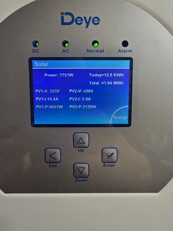

  • dastdast78
  • Laatst online: 09-10 08:09
Ik denk dat de aansluitingen op PV1 parallel staan , omdat ik op het schermpje pv1 en pv2 zie staan , waar pv1 ongeveer het dubbele vermogen geeft.
3xDeye 12K-SG04LP3-EU , 104x belinus M8,41,6 kwp
  • wendan20
  • Registratie: Oktober 2015
  • Laatst online: 01-09-2024
Dank! Ik zie het op je display. Ws heb je twee kleinere strings aangesloten op PV 1? Ik zag namelijk dat het voltage iets lager was dan op PV 2. Maar dan is het zeer aannemelijk dat de twee aansluitingen parallel staan als de stroom en dus het vermogen hoger is.

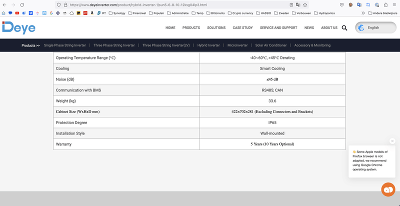

Iemand ervaring met het verlengen (van 5 naar 10 jaar) van de garantie van de Deye hybride? Ik zag op de website van Deye dat er 5 jaar garantie is en optioneel 10 jaar. Meestal met een registratie oid. Ik kan echter niks vinden online.Afbeeldingslocatie: https://tweakers.net/i/np1J6_hlF9l0hIJEQLdtGgbw0_g=/800x/filters:strip_exif()/f/image/DQ96O0r7qVSPeSa136nSVKs4.png?f=fotoalbum_large
