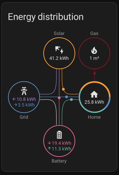

Solar gaat sowieso batterij in tot max soc/voltage uit batterij settings is bereikt, daarna teruglevering als dit niet disabled is.
Wellicht ten overvloede maar hier zijn 3 scenarios:
- Zero CT, alles in/uit batterij, laden door solar, ToU alle op max PWR en SOC 10% / Voltage 49V.
- Laden laag/negatief tarief, voor dat uur (uren) de ToU SOC 100% / Voltage 55.4V, 'max grid charge' op gewenst laad vermogen.
- Verkopen, handmatig of via HA (NodeRed) 'Allow Export' aan met 'max batt discharge' op gewenste ontlaad vermogen.
Die laatste setting zou anders moeten, hij zou dan rekening moeten houden met max PWR uit ToU voor dat uur of een nieuwe 'max grid discharge' setting, maar dat doet hij dus niet. Hij neemt de 'max batt discharge'. Lastig als je 'slechts' 3kW wilt terugladen en er iets aan springt van 5kW, dan haalt hij dus 2kW van de grid :P
Alle 3 de opties kan ik via HA aansturen met eventueel helpers erbij zoals goedkoopste uur, duurste uur en solar prediction.
En dan kan je met relatief weinig solar toch goedkoop uit zijn.
Afbeeldingslocatie: https://tweakers.net/i/r0hmJP3MrZDYw9PLsym1Bg1OR1k=/800x/filters:strip_icc():strip_exif()/f/image/o8wyqrPRaEEN58w8jSuZmh8K.jpg?f=fotoalbum_large
Edit: dit hoort er nog bij anders is onduidelijk hoeveel is ingekocht, verkocht, opgewekt en verbruikt:
Afbeeldingslocatie: https://tweakers.net/i/UZszdUXE1IMzFAQZXxcinbLLHB0=/800x/filters:strip_icc():strip_exif()/f/image/f95xh8C687lmv0dLao1FzFKt.jpg?f=fotoalbum_large
[ Voor 12% gewijzigd door mahagen op 30-05-2023 19:32 ]
