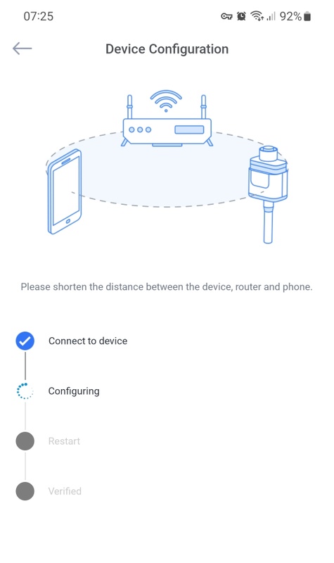

Afbeeldingslocatie: https://tweakers.net/i/Y-fJzlfsIWbFk403I-bvRVa9nZQ=/x800/filters:strip_icc():strip_exif()/f/image/3Nsye2HemNsl3UvS3jhD3y3E.jpg?f=fotoalbum_large
Afbeeldingslocatie: https://tweakers.net/i/RoNjw1iPVfPvIx7bVk1xe5P9Kus=/x800/filters:strip_icc():strip_exif()/f/image/g6TZ0PdBjjm7Jje8T7xjspmk.jpg?f=fotoalbum_large
Bijna...
Ps ik heb wel een Asus mesh netwerk met 3 routers, maar 1 zichtbaar wifi name. Met de 12kw deye was dit geen issue.
Micro werkt wel, zag wel deze ochtend iets raar gedrag, soms niet stabiel:
Afbeeldingslocatie: https://tweakers.net/i/GmQ6B7v6WUsIYyZqF9c9MieLJoQ=/x800/filters:strip_icc():strip_exif()/f/image/v5IpAte5oguh2Dq6baJBLVJD.jpg?f=fotoalbum_large
Afbeeldingslocatie: https://tweakers.net/i/nhBv0Epp7ZFUPMUcRck1NeKD6Zg=/x800/filters:strip_icc():strip_exif()/f/image/NNNRuuQvEFLOiuYFxxvU9MgQ.jpg?f=fotoalbum_large
Afbeeldingslocatie: https://tweakers.net/i/S-A0C3DAKCATU1KOJcWhNuU4n0I=/x800/filters:strip_icc():strip_exif()/f/image/GVHsP3PGNL09EM8q5xI65GvD.jpg?f=fotoalbum_large
[ Voor 40% gewijzigd door PCJR op 05-06-2023 07:29 ]

  • Ricko1
  • Registratie: September 2014
  • Laatst online: 18:44
Als je bij stap 5 meerdere keren hetzelfde ssid (met verschillende mac adressen) is dat waarschijnlijk het probleem.
Ik moest ook een keer opnieuw de pagina laden na het klikken op "refresh" (bij alle 5 micro omvormers)

mahagen schreef op maandag 5 juni 2023 @ 13:01:
Sterkste nemen, met hoogste RSSI
De deye micro-omvormers hebben een bekend probleem met de implementatie van de wifi standaard. Dit komt sporadisch voor bij oudere/goedkope (chinese) (iot) apparaten.
Het werkt niet met een mesh wifi systeem of meerdere accespoints met dezelfde ssid naam. Je moet dan zorgen voor een apart ssid dat alleen op het dichtstbijzijnde acces point wordt uitgezonden. Daar kwam ik achter na uren testen en zoeken met mijn TP-Link Omada systeem.

Ricko1 schreef op maandag 5 juni 2023 @ 17:26:
Een bug kan natuurlijk maar die van mij ziet gewoon alle losse acces-points van mijn Mesh netwerk.
SSID + BSID (mac-adres) + signaal sterkte + kanaal.

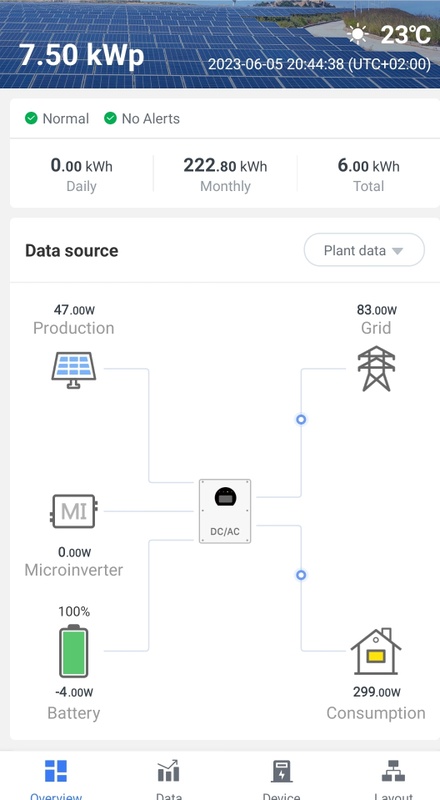

  • PCJR
  • Laatst online: 29-10 09:41

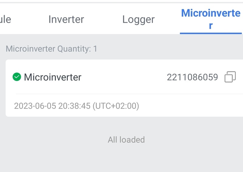

Gelukt, wel in eerste instantie door manueel de wifi settings in te geven.
Ik zie nu de modules en micro in de app.
Enige dat ik niet zie is de micro power in het totaal plaatje (MI hier is de micro input van de 12kw deye, is 0):
Afbeeldingslocatie: https://tweakers.net/i/vQX0eIEuBTMm43x2EZxZHKgMfzw=/x800/filters:strip_icc():strip_exif()/f/image/gVqAksF7DMaY9mOpeEyKmXOW.jpg?f=fotoalbum_large
Weet niet of dat kan ook...en bij de grafieken zie ik niet of de waarden met of zonder de micro power zijn.
Ter info:
Afbeeldingslocatie: https://tweakers.net/i/yYbzdQDzjAlxB_zuwAYt4sgmxX0=/x800/filters:strip_icc():strip_exif()/f/image/0YykPRLBQAte77GAg3OuwUKR.jpg?f=fotoalbum_large
Afbeeldingslocatie: https://tweakers.net/i/HfDv2Q4t1ILvBIInT-ouOlJA6VQ=/800x/filters:strip_icc():strip_exif()/f/image/dkIU8QxHY8ZLIxgFH7zt2Aqq.jpg?f=fotoalbum_large
Afbeeldingslocatie: https://tweakers.net/i/Vto2eunJvAkrvvjaS1WzZJzfSpc=/800x/filters:strip_icc():strip_exif()/f/image/a4d3Rw6YsgdbU4NOs7nuvt3K.jpg?f=fotoalbum_large
Afbeeldingslocatie: https://tweakers.net/i/sIqtvWnjbOTkmRx1I6lmNUlK0Ak=/800x/filters:strip_icc():strip_exif()/f/image/dUEvjAnp9ygkofXYnWSO4Bak.jpg?f=fotoalbum_large
Afbeeldingslocatie: https://tweakers.net/i/o2hF5fMQhTggPPIgLSdMFPqkADw=/800x/filters:strip_icc():strip_exif()/f/image/UFis5Z3DRuztx7hMw04vQrCC.jpg?f=fotoalbum_large
Afbeeldingslocatie: https://tweakers.net/i/0QBDbNhfhAjm62x1swUUxgxFTsA=/800x/filters:strip_icc():strip_exif()/f/image/cKEHMHXnkFasWrnAE9dEDyT8.jpg?f=fotoalbum_large

PCJR schreef op maandag 5 juni 2023 @ 20:51:
Ter info:
Yep, dat is de oude 15U firmware. Dat zou na 30 minuten internet verbinding automatisch moeten updaten.

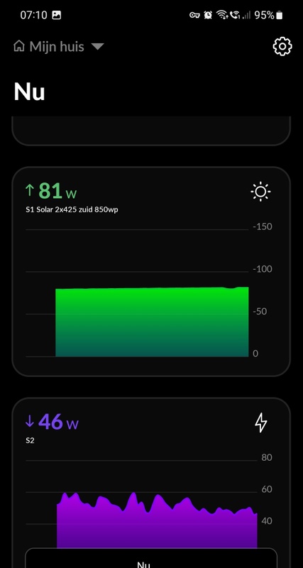

Afbeeldingslocatie: https://tweakers.net/i/hzhtHEDaDHjPDTD4_blG2IXL6QQ=/x800/filters:strip_icc():strip_exif()/f/image/g7fwt3CB4aorYTx4ukcOGt4I.jpg?f=fotoalbum_large
Ik Deye cloud app, als ook in de SolarmanSmart app de micro toegevoegd.
Ik had al de 12kw hybrid erin natuurlijk. Maar volgens mij gooit ie nu alle info door elkaar...?
Hoe zie/check/monitor ik nu de 12kw en de micro los van elkaar? Ik zie nergens iets om te selecteren in de grafieken bv...
De app gooit nu vanalles door elkaar en lijkt de micro nu als prio te kiezen...t klopt totaal niet meer.
Afbeeldingslocatie: https://tweakers.net/i/6FkPBrRAiQPanhGGdJxUaah2TT0=/x800/filters:strip_icc():strip_exif()/f/image/KEXLWN1QYHKWxEBMwD59IZui.jpg?f=fotoalbum_large
Afbeeldingslocatie: https://tweakers.net/i/Z9M3UwW2fxYEAkIWwTnlJKm9mVg=/800x/filters:strip_icc():strip_exif()/f/image/7EupYVf7VdBhsqAngklE9O5Y.jpg?f=fotoalbum_large
Ook in de SolarmanSmart app gaat t allemaal mis:
Afbeeldingslocatie: https://tweakers.net/i/-2MqSjZTuQRWv81eCsPAYDdUyUQ=/800x/filters:strip_icc():strip_exif()/f/image/ebcp9pA5OdY1phsNoF7xz6NR.jpg?f=fotoalbum_large
[ Voor 71% gewijzigd door PCJR op 06-06-2023 09:12 ]
|| Solar 7.4kwp oostwest + 850wp zuid + Deye 12K-SG04LP3-EU + 50kWh LiFePo4 || EHVX08S23EJ9W + ERGA06EAV3H ||

PCJR schreef op dinsdag 6 juni 2023 @ 08:52:
Mss klinkt t wat te ingewikkeld, laat ik anders beginnen: wie heeft een Deye omvomer + een Deye micro in gebruik? :9

PCJR schreef op vrijdag 9 juni 2023 @ 14:00:
Ik, maar app nooit gebruikt omdat ik het overzicht waardeloos vond, heb alles ondertussen in HomeAssistant.
Waarschijnlijk komt dit dus inderdaad doordat er twee devices in zitten weet ik nu dankzij jou :P
Er zijn wel wat configuratie instellingen zie ik, misschien dat het daarmee opgelost kan worden?
Deye 8K-SG04LP3 (16x230Ah + JBD-BMS + Proxmox HA-ESP32) 4.5kWp (Deye SUN1600G3 + Enphase iq7a)

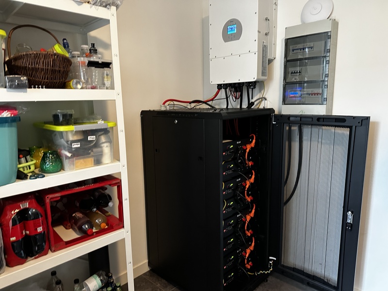

  • Elja
  • Laatst online: 12-07 08:15
Vandaag zijn mijn Deye Sun 12K 3 fase inverter en mijn 40 kWh accu's aangesloten.
Nu heb ik al meer dan de helft van dit topic doorgenomen (sorry, nog niet helemaal), maar nog niet ontdekt of/hoe ik via Home Assistant het beste de Workmodes kan aanpassen in de inverter.
Afbeeldingslocatie: https://tweakers.net/i/jrZ5hY6mRn5DWqao3okEeUneOsM=/800x/filters:strip_icc():strip_exif()/f/image/r6cNKETvz9nBuqsJiNQW8FAs.jpg?f=fotoalbum_large
Met Solarman kan ik in HA inmiddels wel data uit de accu halen, nu zou ik graag ook nog automatisch de workmode willen aanpassen.
Het idee is dat ik Forecast Solar in HA gebruik om te bepalen of er vandaag meer opbrengst verwacht wordt dan ik kwijt kan in de accu's. Als dat zo is, dan wil ik graag de accu's 's ochtends zo ver mogelijk leeg gooien (work mode: selling first - lijkt me). En dan vanaf een uur of half 12 de accu weer gaan vullen (workmode: Zero export ct).
Wordt er minder zonopbrengst verwacht, dan hoeft er niet per se gedumpt te worden vooraf. :)
Op een zonnige dag loopt het voltage hier in de wijk snel op naar 253 Volt. In mijn oude situatie viel dan (een van) de omvormer uit. Als ik mijn auto laad op een zonnige dag blijft het voltage in huis wel laag genoeg.
Het idee is dus dat de thuisaccu het hoge voltage in huis kan voorkomen. Maar dan moet de accu dus niet vol zijn op een zonnige dag tussen circa 11:30 en 15:30.
Hebben jullie tips over hoe ik vanuit Home Assistant de Deye kan aansturen?
De verbinding loopt momenteel via de Solarman Logger Wifi dongle.
Elja
Photofacts; weblog over fotografie..

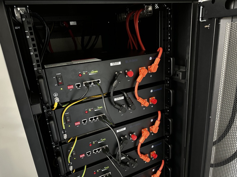

  • Elja
Steemsmij schreef op zondag 2 juli 2023 @ 09:45:
Je hebt trouwens een prachtig server rack, mooi hoor! Ik zoek er ook nog een, waar heb je die gekocht? Ik kan het niet goed zien op de foto's maar werk je via busbars? Of heb je alle batterijen in daisy chain staan?
Ik heb deze serverkast via Blauhoff/Eigenstroomopslaan.nl. Inderdaad met busbars.
Afbeeldingslocatie: https://tweakers.net/i/lfkVJZNowTL57WyXLF4bE8sByJ0=/800x/filters:strip_icc():strip_exif()/f/image/GXDvmgvUKQFT3BwGxLazWPXk.jpg?f=fotoalbum_large

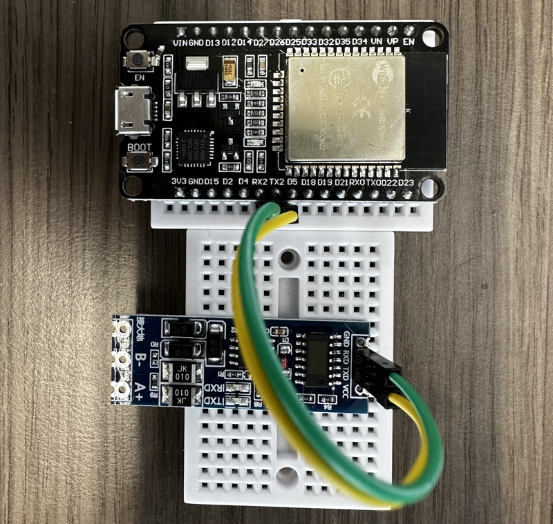

Andere optie is de HA Sunsync plugin van KellerZa, hiervoor heb je ook hardware nodig, namelijk een rs485 naar usb/eth converter. Nadeel is dat je geen aanpassingen kan doen, althans niet eenvoudig. Zie volgende repo voor meer info: https://github.com/kellerza/sunsynk
Voor alle hardware geldt dat de kosten nihil zijn trouwens, voor ca 25e ben je klaar...

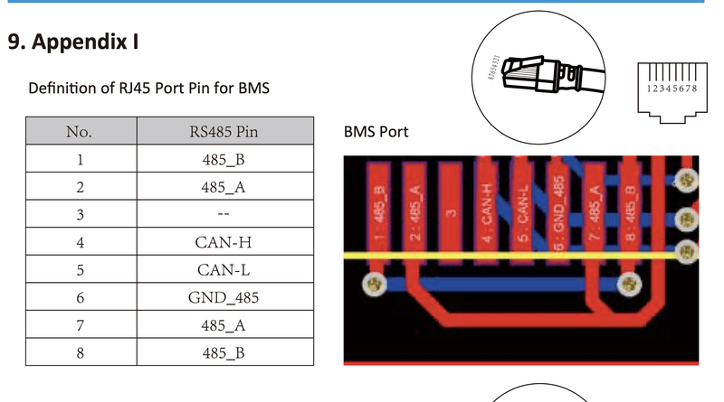

Die componenten kloppen, ik heb ze alleen gesoldeerd dus geen breadboardje enz. Als doosje heb ik een oud DAT tape doosje gebruikt en wat dubbelzijdige schuimtape. Als ik nog eens tijd heb zal ik een 3d doosje kunnen maken maar vooralsnog vind ik het zo ook prima. De voeding haal ik niet van de Deye zoals in het schema. Ik heb er een usb adaptor op zitten, deze zit op de Load uitgang zodat hij altijd stroom zou moeten hebben. De aansluiting naar de Deye is een UTP kabel in de BMS poort..
De bms poort heeft 2 rs485 kanalen, 1&2 en 7&8 (rs485) gaat maar over 2 draadjes, A en B )
Zie manual als volgt
Afbeeldingslocatie: https://tweakers.net/i/28UfQpG71R2M2EeEjrYrhPe4gSk=/800x/filters:strip_exif()/f/image/4CQeVPNqTOm538vcPoG9Qm9Q.png?f=fotoalbum_large
Als je kanaal 1 wilt gebruiken dan neem je de volgende draadjes van de UTP kabel.
oranje-wit - B
oranje - A
groen - Gnd
Die gaan dan naar een tll - rs485 converter, 4&5 CAN (blauw/blauw-wit) of 7&8 rs485 (bruin-wit / bruin) kan dan naar je BMS (indien je dat gebruikt).
De tip van @Heronimo is natuurlijk prima, zelf kreeg ik het niet zo snel werkend met een 8266 D1-mini dus ik zou dan wel een esp32 bestellen.

Die RX en TX moeten op de TX en RX van de TLL-RS485 converter. De GND moet neem ik aan ook op de GND aan de andere kant, maar waar moet de VCC naar toe?

  • jadjong
Elja schreef op dinsdag 4 juli 2023 @ 14:44:
Thanks!
Ik denk dat het bordje een stabiele voeding wel kan waarderen. :P
Verder zou ik TX naar RX verbinden en vice versa. ;)

Dank je. Ja, die voeding snap ik.
Mijn vraag is: welk pinnetje is die voeding?
Ik heb geen idee waar die zit (en welke afkorting daar dus voor gebruikt wordt).

Elja schreef op dinsdag 4 juli 2023 @ 15:50:
Vin is plus gebruik 3,3 Volt of dat stabiel werkt
Vcc is plus op RS485 >TTL
GND is min

Domba schreef op dinsdag 4 juli 2023 @ 17:45:
GND is min
Inderdaad, die RS485 -> TTL heeft een input van 3V tot 30V dus gebruik de 3.3V links onder.
PS: Ziet er erg netjes uit (y)

  • Elja
mahagen schreef op maandag 3 juli 2023 @ 13:25:
Oke, ik heb zitten kijken naar de aansluitingen van de Deye. Jij hebt het over het gebruik van de BMS poort, maar die zit al gevuld met de UTP kabel die van de accu's komt. Die lijkt me ook wel handig. :)
Ik dacht dat ik wel de ModeBUS poort zou moeten gebruiken, maar dat is dus niet zo?
