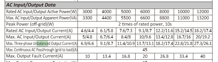

water_escape schreef op woensdag 12 augustus 2026 @ 09:15:
Het staat er wel en niet, ik heb AI de handleiding laten scannen:
In de actuele handleiding van de SUN-15K-SG05LP3-EU-SM2 staat bij Generator Port Use inderdaad standaard “Rated Power 8000 W”. Maar Deye beschrijft die waarde daar als “Generator input rated power: allowed Max. power from diesel generator.” In hetzelfde menu kun je de GEN-poort vervolgens als Micro Inv Input instellen voor een AC-gekoppelde PV-omvormer.
Dus ik zou niet concluderen dat de GEN-poort fysiek maximaal 8 kW Enphase-PV aankan alleen omdat daar 8000 W staat. Dat getal hoort volgens Deye bij de instelling voor het toegestane generatorvermogen.
Mijn huidige inschatting is dus: nee, ik zie nog geen bewijs dat jouw 9 kW te veel is; die 8000 W die jij hebt gevonden is de generator-rated-power instelling. Maar dit punt is belangrijk genoeg dat ik het niet op basis van alleen die handleidingtekst definitief groen zou geven.
Het is 20A max per fase bij SUN 12K (in specs staat het bij max AC input (ook als grid weg is), dit is 13200W bij 220V (of 13800W bij 230V)).
De GEN input relais zijn kleiner dan die van load (die zijn belastbaar tot max 45A max met passthrough). Zie hiervoor ook het filmpje van deze Oostenrijkse gast, is weliswaar een 12K SG04:
YouTube: Achtung nur 20 Ampere auf den Genport geben! Deep Inside Deye Hybrid 12KW Inverter Teil 2 / Deutsch
Vlak daarvoor wijst hij trouwens het N-PE relais aan.

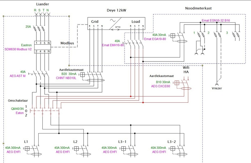

Ik wil eindelijk mijn installatie zo maken dat ik bij spanningsuitval kan omschakelen naar de Thuisbatterij. Ik wil gewoon de hele meterkast achter batterij kunnen schakelen en schakel zelf wel de groepen af op dat moment dat er te veel afnamen is. Ik heb een schema bijgevoegd Zwart is bestaand en rood wordt nieuw. Ik had bij de omvormer al een kast hangen voor eventueel in nood voeding uit de batterij te betrekken, hier hangen ook de interface van de Deye naar HA achter en in de meterkast wil ik een extra groep maken waar ik aan de Load van de Deye mijn Wifi en HA server achter hangt.
Blijf alleen de omschakelaar over ik heb nu de Eaton QM40/3N er in staan, ik heb het nodige gelezen over de discussie op dit forum hierover. Blijf de vraag over moet je nu eigenlijk in een keer zo snel mogelijk door schakelen ?Afbeeldingslocatie: https://tweakers.net/i/xa2ETEm_1kDgXal3SVLAFjuHPdM=/800x/filters:strip_icc():strip_exif()/f/image/MbpyUrLy0fVh8lUyiOa0NWNi.jpg?f=fotoalbum_large
Bambu Lab P1S || EHVX08S18EJ6V , ESPAltherma || Deye SUN-12K-SG04LP3-EU , 2 x Seplos V4 , 32 x EVE MB31 315 Ah , Tibber

SnarfB schreef op donderdag 13 augustus 2026 @ 14:07:
Blijf alleen de omschakelaar over ik heb nu de Eaton QM40/3N er in staan, ik heb het nodige gelezen over de discussie op dit forum hierover. Blijf de vraag over moet je nu eigenlijk in een keer zo snel mogelijk door schakelen ?[Afbeelding]
Ik draai deze setup. Maar inplaats van de Eaton draai ik de Sontheimer zodat ik live kan omschakelen. Verder draai ik hem eigenlijk altijd in "noodstroom" bedrijf. Waardoor de Grid -> Sontheimer -> Deye -> Meterkast gaat. Hierdoor hoef ik niks te doen als de stroom uitvalt.

Ik was aan het kijken naar deze schakelaar: I-0-II Hager schakelaar nu ben ik elektrisch niet zwaar onderlegd, dus hoe kijken jullie naar deze schakelaar? Mijn idee is om standaard natuurlijk over de Deye omvormer actief te zijn en bij eilandmodus Deye lekker in controle te laten. Bij eventuele problemen met de Deye installatie (inclusief batterijen) wil ik naar het normale netwerk kunnen schakelen. Met mijn kennis lijkt deze schakelaar dat te kunnen, toch?
Niet quoten, zorgvuldige reacties volgens de regels worden zo weggewerkt: *knip*, reactie op geknipte reactie.

thomvh schreef op donderdag 13 augustus 2026 @ 14:16:
De Eaton QM63/3N kun je volgens https://welkekiezen.nl/elektriciteit/omschakelaar-driefase ook live omschakelen. Blijf ook altijd de vraag wat verstandiger is, altijd op noodstroom met de kans als er wat met de Deye is dat je zonder spanning zit of op grid en spanningsuitval zonder spanning. Hierbij komt is je vermogen van je Deye altijd voldoende voor je hele huis, wat bij mijn nog maar de vraag is

hamsteg schreef op donderdag 13 augustus 2026 @ 14:31:
Ik heb deze er in zitten: https://www.amazon.nl/-/e...ter/dp/B0BJPWDKX3?ie=UTF8
De Hager kon ik niet van vinden of die een voor/na eilende nul hebt. Zeker omdat ik eventueel ook onder load wil kunnen schakelen als het nodig is.
Ik kan bij de Hager niet het Symbool van na-ijlende nul vinden zoals omschreven in https://welkekiezen.nl/elektriciteit/omschakelaar-driefase
Afbeeldingslocatie: https://tweakers.net/i/-bBz3YWPRgOkb3jUrMDHJ1xL_s0=/fit-in/4920x3264/filters:max_bytes(3145728):no_upscale():strip_icc():strip_exif()/f/image/WBS5QSKR4jAjSVbZqmUgZhAD.jpg?f=user_large
Paar opmerkingen;
- Zet je sdm na de hoofdschakelaar
- gebruik een 300ma aardlek B25 ampère voor de deye, het liefst een goed merk (zie eerdere discussie in deze topic)
- zet een werkschakelaar voor je Deye zodat je lokaal kan schakelen
- alle schakelaars en beveiligingen 40 ampère zou ik niet aanraden, Kortom schakelaars hoger of de beveiliging lager
- de beveiliging naar jou nood meterkast is 40 ampère en dat is niet echt nuttig gezien de Deye Max 12kw levert
- vergeet ook niet je pe/aarde goed te koppelen
Succes

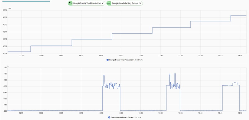

Als ik de energie registratie van de Deye in HA bekijk dan zie ik dat deze van de Solarman om de 10 minuten de gevens ophaald. Als ik dan naar de PV productie kijk dan zie ik in GBBoptimizer een vreemd beeld, omdat deze met kwartieren werkt is het ene kwartier de PV productie hoger als het vogende kwartier. Het lijkt erop dat hij het ene kwartier een meting van 10 minuten gebruikt en het volgende kwartier een meting van 2 x 10 minuten. Is er een mogelijkheid om de energie gegevens om de 5 minuten op te halen.
Afbeeldingslocatie: https://tweakers.net/i/fWpW-qrlmuNlwC4YeTSAWGH3QVw=/x800/filters:strip_exif()/f/image/uLng0Tg4cMILkWrERwtnZSwQ.png?f=fotoalbum_large

SnarfB schreef op vrijdag 14 augustus 2026 @ 12:16:
Bedoel je hier Solarman via de cloud? Als ik de lokale HA Solarman integratie (richting de wifi-stick) bekijk, dan is de update iets van elke 6 seconden.
De ESPHome-Modbus integratie kan het ruwweg elke 20 seconden (mogelijk wat vaker als ik wat minder registers zou ophalen, maar dit nooit geprobeerd.

MarcoPolet schreef op vrijdag 14 augustus 2026 @ 12:30:
De metingen komen wel snel door maar de energie waardes nietAfbeeldingslocatie: https://tweakers.net/i/GxmzXfFnkA1k633dinaNRfYH7S4=/800x/filters:strip_icc():strip_exif()/f/image/flL2nVdw41mQqGttle0CLhmZ.jpg?f=fotoalbum_large maar om de 10 minuten

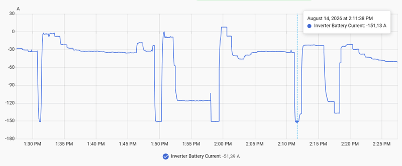

SnarfB schreef op vrijdag 14 augustus 2026 @ 13:55:
De metingen komen wel snel door maar de energie waardes niet[Afbeelding] maar om de 10 minuten
Dat is wel gek, die batterycurrent (via Solarman dongle->wifi->HA) doet hij hier met ongeveer zelfde frequentie (~6 seconden):
Afbeeldingslocatie: https://tweakers.net/i/VJz8ruM6bsykGhKviwbUT-9Ps28=/800x/filters:strip_exif()/f/image/Eowl5cns3WFXTjwwtIweF9fZ.png?f=fotoalbum_large (ter info; de pieken richting -150A vallen samen met het off-grid gaan van de omvormer, alle PV gaat dan de batterij in).
als ik je grafiek goed bekijk dan lijkt het onderin redelijk vlak, maar wel wat schommellend rond -200A ? Is het geen gezichtsbedrog dat er geen updates waren?
edit2: ik kan prima een gesprek met mezelf voeren, ik zie dat je bovenste plaatje over total production ging. Dat is ook bij mij elke 10 minuten...
[ Voor 13% gewijzigd door MarcoPolet op 14-08-2026 14:48 ]

Ik ben van plan mijn omvormer te vervangen door een Deye SUN-10K-SG05LP3 met een 16kwh accu. Nu heb ik een driefase kabel met 4 mm aders naar de meterkast lopen, volgens de handleiding zou dit 6 mm moeten zijn. Kabels vervangen kan natuurlijk maar dat doe ik liever niet als het niet strikt noodzakelijk is. Is 6mm echt nodig?

Lordp! schreef op maandag 17 augustus 2026 @ 14:21:
Ja 6mm is wel het minimum, ook afhankelijk van de kabellengte, een 10K doet ongebalanceerd max zo'n 23 A per fase en de spanningsval is door de hogere weerstand flink wordt deze te warm (richting 72 graden op een 12 meter kabel).

rvdgaag schreef op maandag 17 augustus 2026 @ 16:09:
te berekenen hier: https://acdesigner.app/kabel
Ha thanks! Als ik Asymertic phase feeding nu uitlaat dan zou het op zich wel goed moeten gaan toch? Dan gaat er max 16.7 A door de draden. In de Manual zie ik dit staartje: Afbeeldingslocatie: https://tweakers.net/i/07028xc2Vb75d_Ed6_4MRxLFYn8=/fit-in/4000x4000/filters:no_upscale():strip_exif()/f/image/UYrRfPNwKacleFuFEKw9CvSB.png?f=user_large
Vraag is wel of dat dan helemaal volgens de regels is...
Of toch voor de 8 kw variant gaan, gekke is dat die 160 euro duurder is bij Nkon dan de 10 kw. Bij het opladen van de auto gaat het iets langzamer op eigen stroom, maar de vraag is of dat nu echt van belang is...
Een nieuwe 6mm door de 19 mm buisjes frotten is niet een heel aantrekkelijk vooruitzicht :|

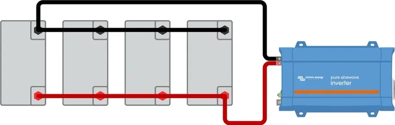

Zijn er mensen met ervaring met in serie zetten van 4x 12V lithium accus
Solar Edge 9800WP O/W - Itho Amber 95 | Systeem integrator meet en regeltechniek & KNX | projecterings deskundige CCTV & Inbraaksignalering systemen | Meet- en regeltechniek in de klimaatbeheersing (MRK-A)

En met 3x 25A netaansluiting, zou je toch het liefst een 18K of een 20K willen pakken? Zodat je dat ook daadwerkelijk kan benutten? Immers, 18K = 26A per fase. 20K zit je nog ruimer.
Met de 12K zit je "maar" op 17A per fase. Met de 15K zit je op bijna 22A per fase.
[ Voor 7% gewijzigd door Tanuki op 19-08-2026 11:50 ]
PV: Growatt MOD5000TL3-XH + 5720wp, WPB: Atlantic Explorer v4 270LC, L/L: MHI SCM 125ZM-S + SRK 50ZS-W + 2x SRK 25ZS-W + SRK 20ZS-W Modbus kWh meter nodig?
  • thomvh
  • Laatst online: 21:02
Tanuki schreef op woensdag 19 augustus 2026 @ 11:49:
Hulde voor deze post: Inderdaad, 2 kabels, 1x AC-in, 1x AC-out.
20K kan maar 18kW op de DC bus, even heads-up daarover.
