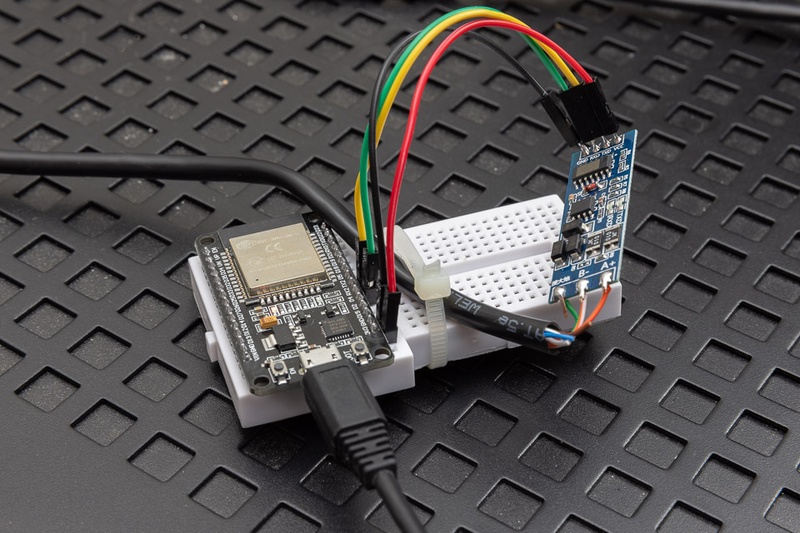

Oke, het is gelukt om de boel aan elkaar te knoppen. :)
Afbeeldingslocatie: https://tweakers.net/i/ylx62cOuVzM390hAkBIu-59U44k=/800x/filters:strip_icc():strip_exif()/f/image/IdbAcjiTlxNu83MMAISYR7Mq.jpg?f=fotoalbum_large
De yaml file van @mahagen erop gezet. Dat was ook nog wat gedoe, want mijn Raspberry Pi 4 wilde 'm niet compilen. Bleek een geheugenkwestie te zijn. Uiteindelijk met VMware een nieuwe HA installatie gedraaid op mijn Windows PC en die kon wel een .bin maken ervan.
Dat lijkt te werken, in zoverre dat het 'rx' lampje op de TTL to RS485 gaat knipperen.
Vanavond geprobeerd in de BMS poort van mijn Deye. Dan gaat wel de Deye piepen omdat de BMS vanuit de accu niet verbonden is (morgen komt de splitter pas binnen).
Wel voor elkaar gekregen de ESP32 in HA te krijgen. Daar krijg ik netjes alle velden te zien, maar helaas geen data.
Iemand nog tips daarvoor? Wellicht dat die splitter straks helpt, maar wat kan ik anders doen om te troubleshooten?

Elja schreef op donderdag 6 juli 2023 @ 22:19:
Geeft de logging van esphome wat door?
Iets als dit:
Afbeeldingslocatie: https://tweakers.net/i/i2nbNX6uLHMMKvYuwEQLyZsdCXw=/800x/filters:strip_exif()/f/image/mS6CyqnqVv1t4hWFW4XfTeXL.png?f=fotoalbum_large
Deye 8K-SG04LP3 (16x230Ah + JBD-BMS + Proxmox HA-ESP32) 4.5kWp (Deye SUN1600G3 + Enphase iq7a)

mahagen schreef op donderdag 6 juli 2023 @ 23:07:
Yes, vanalles. :)
Hij lijkt geen antwoord te krijgen van de Deye.

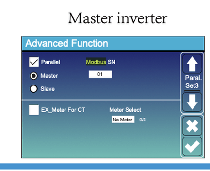

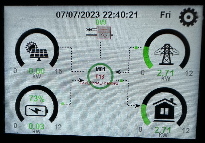

Wat ook fijn was: het is niet mogelijk de Modbus SN weer terug op 0 te zetten. Hij skipt van 1 naar 16 en visa versa. :/
Gelukkig herstelde de Deye zich naar een paar minuten vanzelf. Net op tijd, want ik was al aan het zoeken naar de factory reset functie. :)
Helaas hielp het overschakelen naar adres 1 niet voor de koppeling met de EPS32. Dezelfde foutmeldingen als voorheen vanuit HA.
Nog eens naar je afbeelding gekeken en daar zag ik dat je ook 'Parallel' en 'Master' aan hebt staan. Dus ik die settings ook aanpassen. Daar was de Deye het weer niet mee eens; weer piepen en nu ook een foutmelding: F13.
Afbeeldingslocatie: https://tweakers.net/i/VlIz4G1WZNL2uaWHDYkHSCBYYW4=/800x/filters:strip_icc():strip_exif()/f/image/orRuLMJ3SrifxClLaz3DWOUW.jpg?f=fotoalbum_large
Ik heb 5 minuten gewacht, maar dit keer leek de Deye zich niet te gaan herstellen. Toen heb ik hem weer op 'slave' gezet en 'parallel' weer uitgevinkt. Na een halve minuut starte de Deye toen weer op.
Wellicht iemand nog inzichten/suggesties over hoe verder?

Als eerste is firmware recent geupdate?
Parallel heeft te maken met meer dan 1 omvormer gebruik, solo draai ik master (zonder vinkje bij parallel) met
Het zelfde geldt voor master en slave, waarbij master modbus SN =01 en slaves hebben een ander modbus adres.
(een slave moet je ook opnieuw opstarten, allereerste opstart doe je door alleen accu aan te sluiten voor een update en zodat je AC instellingen kunt aanpassen, er is maar 1 echt schadelijke die je absoluut niet wilt, bij een AC opstart niet op split-fase staat, maar dat is hier niet aan de orde)
F13, aanbeveling Deye is om DC en AC uit te schakelen en na 1 minuut weer in te schakelen
(ik heb nog niet gehad met mijn hybride's)

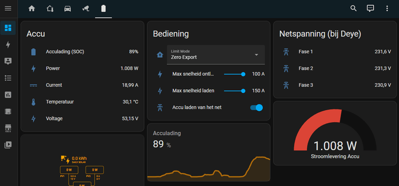

mahagen schreef op zaterdag 8 juli 2023 @ 16:35:
Als hij het zo nog niet doet dan misschien tx-rx omdraaien? of A en B..
Jaaaah! 8)
Hij doet het!
De 'master'-stand hielp nog niet, maar het omdraaien van de TX-RX kabel deed het wel.
Gelijk data in Home Assistant.
Bedankt!

Het EPS32 board kun je op het breadboard plaatsen. Je hoeft dan daarop niet te solderen. Voor het TTL to RS485 board is solderen wel nodig.
Het resultaat ziet er dan ongeveer zo uit:
Afbeeldingslocatie: https://tweakers.net/i/gYoFwmINuJ6omiJTOZ_zkBcJ1o0=/800x/filters:strip_icc():strip_exif()/f/image/lbHj6QtehGz2Khj9vp0pFeUQ.jpg?f=fotoalbum_large
EPS32 en TTL to RS485 module
Sluit een USB kabel aan op het EPS32 board. Op het EPS32 board moet een rood lampje gaan knipperen. Op de TTL to RS485 module gaat het TX lampje branden. Als je de software erop geflashed hebt (zie hieronder) gaat om de vijf seconden ook het RX lampje even flikkeren.
Gaat alleen het RX lampje constant branden? Dan heb je waarschijnlijk de RX en TX omgedraaid tussen het EPS32 board en het TTL ro RS485 board. Dan gaat het niet werken.

Op de Deye kun je onder ‘Advanced functions’ de Modbus SN instellen op 01. Wil je dit liever niet aanpassen, pas het dan later aan in de code die je naar de EPS32 flashed. Let op: als je de poort aanpast van de default waarde ‘0’, dan kun je hem niet terugzetten op 0 daarna. Ik weet niet zeker of het verschil maakt, maar ik heb hem daarnaast ook op ‘Master’ gezet.
Bij het aanpassen van deze instellingen gaat je Deye waarschijnlijk piepen. Je kunt de piep uitzetten in het basismenu. Na een paar minuten accepteert de Deye de nieuwe instellingen en stopt het gepiep.

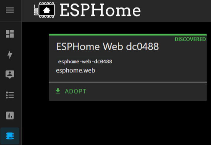

Je board gevonden via ESPHome op Home Assistant of met behulp van https://web.esphome.io/? Dan kun je ‘prepare for firs use’ gebruiken om je ESP32 board te koppelen aan je Home Assistant installatie. Als hij klaar is kun je het ESP32 board ook koppelen aan je wifi netwerk. Zo kun je in de toekomst over-the-air updates uitvoeren.
Vanaf nu vind je jouw ESP32 board ook terug in ESPHome op je Home Assistant en kun je hem ‘adopten’.
Afbeeldingslocatie: https://tweakers.net/i/EvOnypGTqmpNxDVxN7cQ8tV74cY=/full-fit-in/4000x4000/filters:no_upscale():fill(white):strip_exif()/f/image/5QG1IS10HOUddYnMpmY8EoAT.png?f=user_large
Druk nu op ‘install’, zodat er een basisconfiguratie aangemaakt wordt met je encryption key. Bij mij liep de eerste installatie fout tijdens het proces. Op zich niet erg, want je wilt toch je eigen yaml bestand gaan gebruiken.

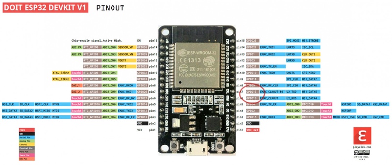

uart:
  tx_pin: GPIO17
  rx_pin: GPIO16
  baud_rate: 9600
  stop_bits: 1
De poortnummers die je moet gebruiken kun je terugvinden in het schema van je ESP32 board. Bij het EPS32 boaard dat ik gebruik zijn het port GPIO16 en GPIO17.

De volgende stap is het installeren van dit yaml bestand op je ESP32. In principe heel eenvoudig; opslaan en op ‘Install’ klikken.
Mijn Raspberry Pi 4 met 1 gigabyte geheugen bleek helaas niet voldoende geheugen te hebben om de boel te compilen. Hij geeft dan na een paar minuten druk bezig te zijn geweest een foutmelding. Die ontstaat door simpelweg een tekort aan geheugen.
Daarom had ik een workaround nodig. Ik heb gekozen voor de VMWare route. Installeer VMWare (de gratis versie) op je desktop pc en installeer daar dan weer een Home Assistant installatie op. Op die Home Assistant zet je ESPHome.
Hier een handige video over het installeren van VMWare op je Windows pc:
YouTube: Install Home Assistant On Windows In Under 4 Minutes!
Aangezien je lokaal waarschijnlijk ook al je eigen Home Assistant hebt draaien kun je de VMWare versie waarschijnlijk het best bereiken door het lokale adres te gebruiken: 192.168.0.x:8123 (het exacte adres wordt in je VMWare scherm getoond).
Je Windows PC zal geen moeite hebben via VMWare (met voldoende resources toegewezen) om de yaml te compilen.
Afbeeldingslocatie: https://tweakers.net/i/AoFtXbr67A_Fwt7b0meVBESsWIk=/800x/filters:strip_exif()/f/image/9cyLzXgHuDHLqUyOtqTYaWcF.png?f=fotoalbum_large
Kies eerst voor ‘manual download’ bij ‘install’ en dan voor ’Modern format’.
Na het compilen wordt automatisch het .dat bestand gedownload.
Sluit je VMWare installatie af. Gebruik de webversie van ESPHome (https://web.esphome.io/) om de .dat file naar je ESP32 te flashen.
Je bent nu gereed om de ESP32 board aan te sluiten op de BMS poort van je Deye.
Afbeeldingslocatie: https://tweakers.net/i/mWasLb-sbH5A_ADTHbDW97fFoJI=/800x/filters:strip_icc():strip_exif()/f/image/EvjmSZvGELO9Jtk4mELLyQuN.jpg?f=fotoalbum_large
EPS32 aansluiten op de BMS UTP poort
Als in de BMS poort al een kabel in zit, zoals bij mij die van de accu’s, dan kun je een UTP splitter gebruiken. Hierdoor kun je twee kabels samenvoegen tot één. De BMS kabel schijnt geen gebruik te maken van de groene, oranje en oranje/wit kabeltjes uit de UTP kabel.
Afbeeldingslocatie: https://tweakers.net/i/uJ1hp6MwvROc_t2JD_-wgrWWUaQ=/800x/filters:strip_icc():strip_exif()/f/image/V16hoObBZx29S27vKdn8LRBD.jpg?f=fotoalbum_large
UTP Splitter
Om het geheel mooi af te werken kun je natuurlijk een doosje op maat 3D printen. Ik heb het de eenvoudige manier gedaan; een lasdoosje van de Praxis.
Afbeeldingslocatie: https://tweakers.net/i/PL2Zjqo5HblRg_-ozzra2JH2t-Q=/800x/filters:strip_icc():strip_exif()/f/image/aJK4owexQm6A1muBM9KltVEf.jpg?f=fotoalbum_large
De stroom krijgt het EPS32 boardje van een USB lader en de USB kabel. Het is natuurlijk handig om de stekker die je hierbij gebruikt op de back-up load van de accu te zetten. Dan kun je immers ook als de stroom uitvalt (in elk geval lokaal) nog via Home Assistant de accu bedienen.
Als alles goed werkt gaat er 1 rood lampje aan het op EPS32 board en op het TTL to RS485 board brandt het TX lampje en knippert om de 5 seconden even het RX lampje.
Je kunt nu in Home Assistant bij ’Apparaten en Diensten’ je ESP32 als het goed is terugvinden onder ESPHome. Mogelijk moet je hem hier nog even akkoord geven (configuratie maken).
Je kunt nu je accu bedienen vanuit Home Assistant en het systeem automatiseren!

Ik heb de TX en RX kabels al een aantal maal verwisseld.
Naar de pins 1 & 3 en 16 & 17 op de esp32.
Aan de Homeassistant kant lijkt mij alles goed, via de log (ESPhome) komen ook geen gegevens binnen.
Ik zie meldingen als Modbus CR Check failed! En Component Modbus took a long time for an operation.
Heeft iemand nog een tip voor mij?
