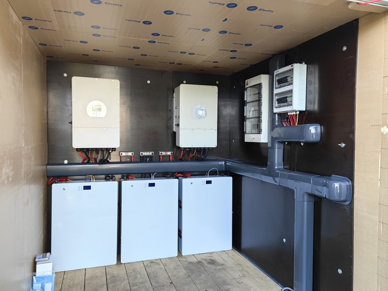

Vorige week vrijdag heb ik m'n nieuwe omvormer gekregen nadat de oude niet meer gemaakt kon worden.
Alles werkt nu als een zonnetje. Inmiddels ook een deel van mijn zonnepanelen aangesloten, al moest ik daarvoor wel van elke string 1 paneel afkoppelen om niet boven de 800 Volt te komen.
Hier een paar foto's inclusief de vorig jaar opgehangen Huawei omvormers
Afbeeldingslocatie: https://tweakers.net/i/zmCLv2QbhGn02yRzuBWZcY_BDWs=/232x232/filters:strip_icc():strip_exif()/f/image/xXuQ1pXUwDM3FSgpNJ0triMt.jpg?f=fotoalbum_tileAfbeeldingslocatie: https://tweakers.net/i/UzyQGbGsGcKLelG10VnBKpeyuXk=/232x232/filters:strip_icc():strip_exif()/f/image/pRkd2mzhOhOjK1nXjBtNdrp0.jpg?f=fotoalbum_tileAfbeeldingslocatie: https://tweakers.net/i/0p08yJyOsLvkGr9gnBvTv5adIJw=/232x232/filters:strip_icc():strip_exif()/f/image/Lx0OutaeG5owMQzwJiQPYe7Y.jpg?f=fotoalbum_tile
Afbeeldingslocatie: https://tweakers.net/i/1NPYhX9NgA8QCNI0A3thTMenG1I=/232x232/filters:strip_icc():strip_exif()/f/image/HOQ4sFLggTP1wykTBhZUcth6.jpg?f=fotoalbum_tile

  • sMoKeFiSh
  • Laatst online: 29-10 08:15
Afgelopen weekend zijn mijn Seplos Mason DIY kits binnengekomen. Nu nog wachten op de levering van de 32x 320ah cellen en de 2x Deye 12K-SG04LP3. Kan niet wachten om aan de slag te gaan.
Afbeeldingslocatie: https://tweakers.net/i/2lu5gJtb1UnNeS29eiVP5k4BqZk=/x800/filters:strip_icc():strip_exif()/f/image/OTpN4zfp6yLLfbK690tF8qm3.jpg?f=fotoalbum_large
Full Electric | 2x Deye 12KSG04LP3 met 1.680Ah LFP 51,2V (4x Seplos Mason 280, 2x Seplos vertical 280) | 23,3 kWp PV

Deye is de partner waar we uiteindelijk voor hebben gekozen na het testen van veel merken, hij heeft veel functies en zorgde natuurlijk ook voor relatief ingewikkelde instellingen. Er zijn twee omvormers van 12 kW geïnstalleerd in de tentoonstellingshal van ons bedrijf. Als u installatietechnische problemen ondervindt, kunt u met hen communiceren.

  • bbbrumbrum
RICHACCU schreef op donderdag 31 augustus 2023 @ 15:39:
Als dit mijn professionele visitekaartje zou zijn, had ik het persoonlijk toch wat strakker/netter opgezet. Oogt een “beetje” rommelig.
  • Domba
  • Laatst online: 09:14
Domba
bbbrumbrum schreef op donderdag 31 augustus 2023 @ 16:07:
Mee eens,
Als tweaker zou schamen om zo aan te sluiten, niet eens fatsoenlijke M10 perskabelschoen gebruikt om aan te sluiten
Aanvulling
Doe dit aub niet na, mm2 contact is minimaal zo voor 240A,
Accu's zijn niet aangesloten als 1 accubank voor master slave gebruik, maar er is wel een link gemaakt voor master slave.
Accu's zijn ongelijk aangesloten , recht als 2+2 maar niet eens diagonaal, wat ongelijkmatige belasting geeft

  • Compuadb
  • Registratie: Maart 2021
  • Laatst online: 01-11 21:28
Ik denk dat dit er toch wel wat beter en veiliger uitziet dan wat ik hierboven ziet.. Ik hoop niet dat we met energieopslag dezelfde kant opgaan als met de zogenaamde solar cowboys.
Overigens zie ik sowieso ook een paar installatietechnische zaken die niet aan de voorschriften van Deye voldoen.
- Geen DC zekeringen toegepast om de inverters te beveiligen.
- De twee accupakketten en zijn niet gekoppeld, terwijl Deye dit expleciet voorschrijft voor de lage voltage hybride inverters.
- Geen DC-overspanninsbeveiligingen toegepast.
- Geen AC overspanningesbeveiligingen toegepast
- niet conform de NEN1010 geïnstalleerde bekabeling.
- niet conform de NEN4288 voorgeschreven waarschuwingen als er 20 kWh of meer accu capaciteit is aangesloten
- en waarschijnlijk nog wel meer wat niet klopt.

  • RICHACCU
  • Registratie: Augustus 2023
  • Laatst online: 18-09-2023
Ja, je hebt gelijk. Dit is de foto van de test destijds. Bovenstaande foto is van na de test. De M10 wordt gebruikt voor tijdelijke testen omdat de hydraulische krimptang nog niet gearriveerd is. Nu is de M10-connector gebruikt.
  • RICHACCU
Compuadb schreef op donderdag 31 augustus 2023 @ 20:37:
(Energietransitie en Deye specialist TechNabo / MOSA Aggregaten BV, gecertificeerd Deye distributeur en Deye servicepartner)
@RICHACCU neem eens contact op, ik geef ook bedrijfstrainingen betreffende het installeren van hybride energiesystemen.
Bedankt dat u op het probleem wijst. De AC- en DC-schakelaar zijn achter de kast geïnstalleerd, de overige zullen we aan de installateur vragen om te controleren en te wijzigen
  • RICHACCU
Domba schreef op donderdag 31 augustus 2023 @ 16:20:
Mee eens,
Aanvulling
De Phoenixconnect-connector is niet op voorraad en het personeel is geïnformeerd om het systeem tijdelijk op te schorten, bedankt!
