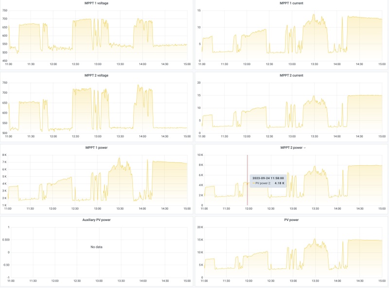

Schaduwmanagement is een verkooppraatje of gaat over oude panelen zonder diodes. Schaduw heeft bij moderne panelen geen invloed op de overige panelen in de string vanwege 1 of meerder ingebouwde diodes. Deze zetten een heel paneel of een segment (als er meerdere diodes inzitten) buiten de string.
Zelf heb ik een tijd terug dit getest, een groot kussen over paneel 1 van een set van 3 gelegd, opbrengst werd netjes 1/3 minder. Met optimisers had dat echt niet meer geworden, ze maken immers geen zon.
Enige waar nog iets van winst te pakken is is bij een hele lichte overtrekkende schaduw zoals @jadjong aangaf. De optimiser kan dan wat terugschroeven. Iets wat een diode niet kan, die overbrugt of niet.
Wat versta jij onder 'oude' en 'moderne' panelen? Mijn plaatje van een paar posts hierboven is met een relatief oude Growatt 5000 UE omvormer maar Heckert 330 Wp panelen van ongeveer een jaar oud. Zoals je ziet doet de hele string bijna niks totdat het laatste paneel van de string volledig in de zon komt, wat niet helemaal strookt met jouw ervaring.

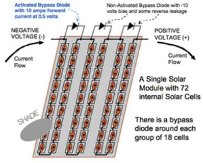

TorpedoX_88 schreef op dinsdag 12 september 2023 @ 10:31:
Ik zie in de datasheet van jouw panelen dat deze "maar" 3 diodes hebben. Als je in portrait naar het paneel kijkt, heb je 6 rijen van 10 cellen. Jouw paneel kan dus dmv 1 diode, 2 verticale rijen bypassen. Als het paneel in portrait schaduw heeft over alle rijen, doet je hele paneel bijna niks meer.
Bij half-cut panelen heb je 6 zones die dmv diodes geschakeld kunnen worden. Dus zelfs bij schaduw op de onderste helft van het paneel, kun je in theorie nog de helft van met opgegeven vermogen van het paneel opwekken.
Zie voor meer info https://www.eco-greenener...ng%20together%20in%20rows.

sMoKeFiSh schreef op dinsdag 12 september 2023 @ 10:57:
Bedankt voor de info, goed om te weten! De panelen liggen in portrait naast elkaar en de zon komt over de breedte op de panelen, waardoor dus alle rijen in de lengte daar last van hebben. Opzich is dat per paneel niet zo'n ramp maar de hele string wordt daar dus door gekort, zijn optimizers voor de panelen in de schaduw hiervoor de oplossing?

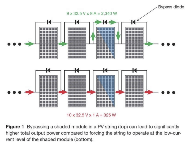

@mahagen en @TorpedoX_88 de bypassdiodes werken alleen als de MPPT meewerkt. Een plaatje van de stringspanning (samen met vermogen) vertelt je alles wat je moet weten: bij schaduw moet de stringspanning lager worden.
Gebeurt dat niet, dan noem je dat slecht schaduwmanagement van de omvormer.

Proton_ schreef op dinsdag 12 september 2023 @ 12:49:
@sMoKeFiSh De extra mogelijkheden qua schaduwmanagment die halfcell biedt pak je alleen bij een enkele rij panelen in portrait of bij micro's/optimizers, want anders moet de hele string alsnog dezelfde stroom hebben.
De diodes zullen het paneel of segment geheel automatisch buiten de string plaatsen, hoeft de omvormer niets voor te doen. Dit omdat de weerstand van een schaduw segment of paneel veel hoger is dan die van een diode. Hierdoor zakt de spanning vanzelf en als dit nog binnen het mppt bereik zit dan behaal je gewoon je max resultaat minus dat paneel/segment, hoeft de omvormer niets voor te managen, alleen zijn mppt uitvoeren. (In principe simpel A opvoeren totdat V net niet instort)
Als je panelen geen of niet optimaal opgestelde diode opstelling hebben dan zullen optimisers zeker helpen, ze zullen dan als slimme diodes fungeren.
mahagen schreef op dinsdag 12 september 2023 @ 19:53:
We zijn het grotendeels eens. De omvormer moet onderscheid kunnen maken tussen een lokaal en globaal mpp.
Ik ben het niet met je eens dat elke omvormer dit automatisch doet. Of Deye dat doet is dus een valide vraag (en waarschijnlijk simpel te beantwoorden :)).
(oja, de stroomrichting of de bypassdiodes staan verkeerdom in je plaatje)

Proton_ schreef op dinsdag 12 september 2023 @ 21:02:
Plaatje klopt wel als je de elektronen flow neemt :P
Mijn Growatt 1000TL-X (nu over) en mijn Deye 3f8kW doen het beide in ieder geval met mijn panelen.

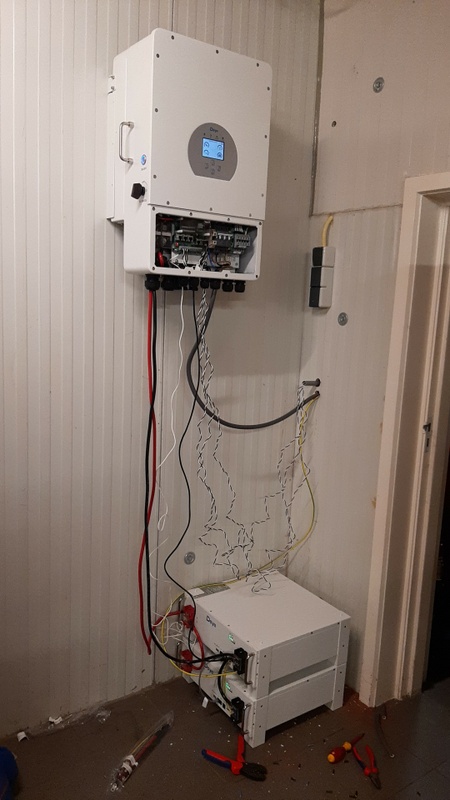

Voor de veiligheid raden wij aan dat u voor uw huis een laag voltage oplossing gebruikt en dat de industrie een hoog voltage oplossing gebruikt. We hebben veel hybride omvormer merken getest en zijn tot de conclusie gekomen dat de omvormer van het merk Deye stabiel, veilig en functioneel is.
Daarom gebruiken we deye hybride laagspanningsomvormer voor onze energieopslagbatterijen voor thuis

@RICHACCU Bekabel nu eens fatsoenlijk.
Neem die rechtse set van 6 serverr racks, met deze manier van bekabeling, wordt de bovenste unit (master BMS) het meeste gebruikt en is deze al vol terwijl de onderste pas op 40% is, door de verschillende spanningsval/ kabelweerstand voor elke unit (De units hebben een display, je kunt ook SOC's aflezen)
Mijn ervarings is met dynamisch tarief en PV opwek van de dag, shift naar de 2-3 hoogste Day ahead tariefuren dat dit verre van optimaal werkt. je kan geen 3 uur 10kW (80%) leveren met deze setup, de kabel weerstand/voor alle units dient gelijk te zijn.

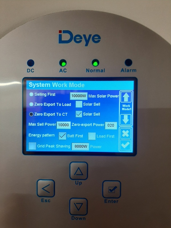

ik blijf toch met iets zitten en die facebook groepen helpen geen moer..
ik heb een 15kw deye 3 fase hybride omvormer..
die heeft dus een load uitgang, net ingang, gen ingang, zonnepanelen ingang en accu aansluitingen.
ik ga het ding alleen gebruiken voor accus. load, gen en zonnepanelen heb ik niks aan en wil ik uitzetten..
ik kan niet vinden hoe dat moet.. super frustrerend want het ding vreet stroom heb ik het idee... continue tussen de 50 en 100 watt verbruik zonder dat er ook maar iets aan hangt..

@KorneelB Wat is model nummer,
Zover ik weet is er geen low voltage EU type met 15kW, dan zou het gaan om de een SUN-15K-SG01HP3-EU-AM2, dat is een HV versie
Daar pas ik, geen ervaring mee, is iets voor de paar tweakers die al een HV hebben.

  • KorneelB
  • Laatst online: 02-11 13:06
Domba schreef op woensdag 13 september 2023 @ 13:36:
excuus, ik zit te prutsen, het is een 12kw en dan is het de
SUN-12K-SG04LP3-EU
60 TB can not be enough

KorneelB schreef op woensdag 13 september 2023 @ 13:09:

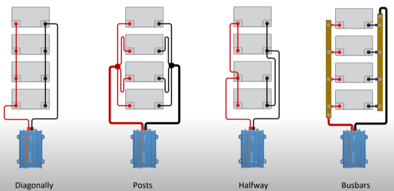

@RICHACCU het is aanbevolen accu's bijvoorbeeeld volgens het Tichelmann-systeem parallel te zetten zodat elke accu dezelfde impedantie naar de inverter/charger ziet en dus evenveel belast wordt.
  • RICHACCU
  • Registratie: Augustus 2023
  • Laatst online: 18-09-2023
sMoKeFiSh schreef op woensdag 13 september 2023 @ 14:27:
Dag Richard, volgens mij bedoeld Domba dat je de accus anders parallel moet aansluiten. Nu heb je het ongebalanceerd aangesloten. Hierdoor worden sommige batterypacks meer belast dan anderen. Hierdoor zullen de batterypacks die meer belast worden, ook sneller slijten.
Zie verschil tussen unbalanced en balanced charging op de volgende website: https://www.impactbattery...-rv-batteries-in-parallel
Wat u zei klopt vanuit het principe van parallelle verbinding, vooral voor loodzuuraccu's. Onze lithium-ijzerfosfaat-accupakketten zijn uitgerust met bms actieve balanceringschips. De laadstroom zal geen 10% verschillen, maar we zullen de verbinding testen die u genoemde manier, vergelijk.
  • OKA
  • Laatst online: 01:13
OKA
RICHACCU schreef op woensdag 13 september 2023 @ 14:58:
Parallel verbinding via busbars is altijd het beste.
Kijk eens hiernaar https://youtu.be/eWqJjlHoW9A
  • RICHACCU
Proton_ schreef op woensdag 13 september 2023 @ 14:42:
Ja, ik vond dit
Afbeeldingslocatie: https://tweakers.net/i/GppLh4QKqbrMDcV-vu0raJOCj7U=/800x/filters:strip_exif()/f/image/sHaAySPfmuSHmhnXwytlnanl.png?f=fotoalbum_large
  • sMoKeFiSh
  • Laatst online: 03-11 15:57
Het feit dat de batterypack een actieve balancer heeft voorkomt in jouw huidge opstelling niet dat het ene pack meer belast wordt dan de andere in jouw parallele opstelling. Voor zover ik kan zien, is het bovenste pack in de rechter cabinet aangesloten op je omvormer, en lopen de rest van de packs parallel na het bovenste pack. Het bovenste pack heeft dan altijd de laagste weerstand, dus deze zal als eerste het verste leeggetrokken worden. Als je ze aansluit volgens het balanced schema van https://www.impactbattery...-rv-batteries-in-parallel worden alle packs gelijk(er) belast.
Een active balancer houdt de cellen in een enkel batterypack op een gelijk voltage. "An Active Balancer Module (Active Balancer) is a unit which will “Actively” balance the voltage between 2 or more cells connected in series. When charging/discharging cells connected in series, each cell will behave differently depending on their internal resistance which will result in the being unbalanced"
Full Electric | 2x Deye 12KSG04LP3 met 1.680Ah LFP 51,2V (4x Seplos Mason 280, 2x Seplos vertical 280) | 23,3 kWp PV
  • RICHACCU
OKA schreef op woensdag 13 september 2023 @ 15:11:
Goed, ik denk dat ik ga overstappen op busbar, bedankt!

  • PDATechcenter
  • Laatst online: 08-07-2024
Zijn er hier nog meer leden die een SUN-xxk-SG01HP3-EU-AM2 series hebben? Dit is de HV 3 fase versie. Ik heb iets raars wat ik met anderen zou willen vergelijken.
Ik het kort: Als ik 15kW PV heb, en ik belast één fase met > 3.5kW dan stort het PV vermogen in. Ik zie op dat moment ook de MPPT verschuiven (de paneelspanning stijgt van 525V naar >700V, dus naar een minder efficiënt punt). Ik kan hier mjn vinder niet achter krijgen, en ben benieuwd of dit bij anderen ook voorkomt.
Plaatjes van afgelopen zondag waar we de hele dag een strak blauwe hemel hadden. Ik was met de hogedrukspuit bezig, maar ik zie dit ook gebeuren als ik een oven of inductie kookplaat aanzet.Afbeeldingslocatie: https://tweakers.net/i/AwLH4DgjEy9iciwRrOMgM28zXBA=/800x/filters:strip_icc():strip_exif()/f/image/rWs7ARmZCfcLC2q9MNT9xSWM.jpg?f=fotoalbum_large
Afbeeldingslocatie: https://tweakers.net/i/AemnqH-vKS3MFb0HvTKsrTVwKGU=/800x/filters:strip_icc():strip_exif()/f/image/IXhGdfCUZxXDZZJWObUASe1m.jpg?f=fotoalbum_large
[ Voor 36% gewijzigd door PDATechcenter op 28-09-2023 09:29 ]

Ik heb ook een HV 3 fase Deye, ik meen de 15kW versie. Dit herken ik niet.
Ik zie ook niet hoe je PV vermogen in kan storten als je een stevige verbruiker aanzet.
Ik zou het als eerste zoeken in:
- Meet je wel de juiste zaken?
- ik zie in de grafiek dat je de aux-aansluiting ook gebruikt, kan dat er iets mee te maken hebben?
  • PDATechcenter
Precies mijn punt. Wat heeft de PV MPPT met "een verbruiker" te maken.
De aux is niet in gebruik. Ik meet deze zaken via Solar Assistant, maar ik zie het op het display van de Deye zelf ook gebeuren.
Ik snap er geen fluit van.

@PDATechcenter Ik ben een LV gebruiker.
Een vraagje ervan uitgaande dat je laatste firmware versie op je omvormer hebt
Je gebruikt AUX niet heb je dan ook MI niet aangevinkt staan?
Wat zijn de andere settings, bijv
Zero export to CT (of gebruik je zero-export to Load) met when battery full export icm symmetrische feed in geactiveerd.
Probeer dan eens zonder assymetrische feed in.
Solar assistant (is van oorsprong voor net Zuid-Afrika ontworpen) is ontworpen voor load shedding en geoptimaliseerd voor off-grid
Wat er heel slecht mee ging was teruglevering sturen
(een jaar geleden toen ik vragen had over gestuurde teruglevering,
had ik indruk dat de ZA groep water zag branden.
In ZA is sinds enige tijd de noodtoestand afgekondigd om teruglevering bij wet toe te staan zodat de staats energie maatschappij teruglevering mag opkopen om load shedding te beperken)
  • PDATechcenter
@Domba Ik heb Zero export to CT, load first, momenteel in parallelbedrijf. (Ik kan omschakelen naar seriebedrijf).
Ik heb niets op de Aux / GEN poort. Ook geen MI. Setting staat op GEN / 20kW
Asymmetric Phase feeding maakt geen verschil.
Solar Sell staat aan, alles op 20kW.
ToU: Alles staat op 15kW / 11% 7 dagen per week.
Los van deze instellingen is en blijft het raar dat de PV instort als ik een enkele fase belast met ±3.5 kW, maar als ik alle drie de fases belast met 11kW (en daar bovenop mijn domestic gebruik) het gewoon goed gaat.
Qua firmware: ik heb inmiddels 3 versies op de inverter gehad. Ik zie dit verschijnsel met alledrie de versies.
SA: Gebruik ik alleen om uit te lezen. SA is overigens echt wel goed doorontwikkeld voor algemeen gebruik. De koppeling naar HA is erg fijn, en werkt feilloos.

@Soolshine op scherm System work mode met zero export to CT, met solar sell erachter als ook battfirst geactiveert, Op foto had je niets op load aan gesloten aansluitklemmen rechts naast de automaat in de hybride.
Je hebt niet toevallig in battery mode het scherm waar je SOC of V , e capaciteit van de accu 200Ah instelt de de max charge niet op nul gezet?
Activate Battery dient niet aangevinkt te zijn.
Deze hoef eigenlijk nooit te gebruiken met LFP daarvoor heb BMS in de accu

Afbeeldingslocatie: https://tweakers.net/i/6OzJyEY9_msXg066F0eh1-nayVQ=/x800/filters:strip_icc():strip_exif()/f/image/SmRgYYLulLepKGmnFuU40SS5.jpg?f=fotoalbum_large nu staat het zo
  • Soolshine
  • Registratie: Oktober 2023
  • Laatst online: 01-05 18:12
Ik had hem op load first staan nu naar batt frist gezet. En solar sell nu aan gezet. Ik heb alleen niet de zonnepanelen aan de omvormer zitten. Ik heb enphas.
