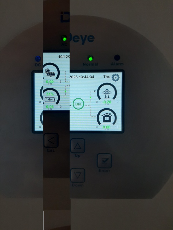

Oké dank je wel. Alleen mijn batterij laait niet op met zonne stroom. Die ct klemmen zien verbruik wel en alles. En het terug leveren. Ik snap ook electra gedeelte allemaal wel snap alleen die instellingen niet helemaal. Mijn micro omvormers leverenngewoon aan het net. Hoe kan ik die hybride omvormer zo in stellen dat als die terug leverd dan eerst mijn accu gaat vol laaien .@Domba ik heb zero export to ct in gestelt en solarsell aangevinkt batterij firt. Maar accu nu 30 procent en ik had in gestelt overdag naar 80 % moet laden maar dat heeft die niet gedaan.
  • Domba
  • Laatst online: 00:28
Domba
@Soolshine Ik heb geen idee wat betreft voor de handliggende zaken.
Je komt hier op het gebied van heb je wel communicatie met de accu of heb je de CT-sensoren niet verkeerd om geinstalleerd en welke firmware draait de hybride.
Iets van achter keyboard niet te oordelen is of ik uit de foto's kan halen die gepost zijn.

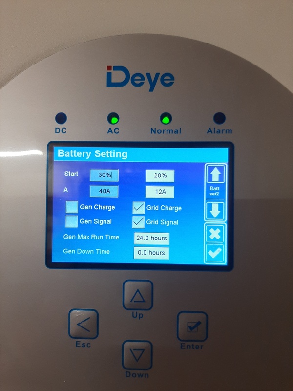

Hij staat in time of use op 70% als ik op grid charme instel laad die met 1.5 khw meteen en als ik dat vinkje weer uit zet zak laden weer terug naar 0.01kwh
  • Soolshine
  • Registratie: Oktober 2023
  • Laatst online: 01-05 18:12

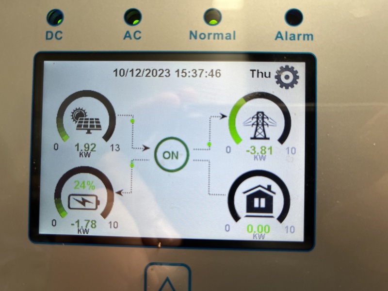

Afbeeldingslocatie: https://tweakers.net/i/Dp0PWP5sv6ES5IdrvuCUBZ6cSNs=/x800/filters:strip_icc():strip_exif()/f/image/NIKq3OKrxHStXOqaGeIqtBG7.jpg?f=fotoalbum_large
Zo is het met grid charge aan ik heb nu maar zon
op Oost kant panelen vanmiddag rond 1 staat die op allebij kanten
  • Domba
Domba
@Soolshine Hij doet helemaal niets, de 0,01kWh is de trickle feed (zero export power) de minimale afname van 20W als je handleiding hebt gevolgt (je hebt heel recente firmware nodig, waarbij dat beter functioneert
Heb je op time of use, rechts met pijltje naar beneden een volgende pagina met weekdagen, om een idee te hebben welke firmware je hebt?

Afbeeldingslocatie: https://tweakers.net/i/-6t9kHW1pYRsBPSn8VwcvMInsi0=/x800/filters:strip_icc():strip_exif()/f/image/3aaeQrH92cBk1VpupA4WBz8X.jpg?f=fotoalbum_large
Afbeeldingslocatie: https://tweakers.net/i/unkR2LBPVESGZ8wXvqugl7JAlYU=/x800/filters:strip_icc():strip_exif()/f/image/2a3hBO7k0SfsWMacNT2Kytsn.jpg?f=fotoalbum_large
Afbeeldingslocatie: https://tweakers.net/i/nliulQorXABUydO5F0tSN74urEg=/x800/filters:strip_icc():strip_exif()/f/image/ftzJgk3c5N0oTBpJRLNr69A6.jpg?f=fotoalbum_large
Afbeeldingslocatie: https://tweakers.net/i/oEWTgQ4cyQQgocTX88b7k718Z28=/x800/filters:strip_icc():strip_exif()/f/image/gw2REfb5ImAtK6nJolicr0EV.jpg?f=fotoalbum_large
Afbeeldingslocatie: https://tweakers.net/i/oJ-vXAXirLEbD9aPN6s-Hkbf1IY=/x800/filters:strip_icc():strip_exif()/f/image/xMAbzm3D0UeQcJqDadB4zphz.jpg?f=fotoalbum_large
Zo heb ik alles staan ik heb nu ampere laag bij battery settings. 12a dan laad die nog overdag van zonnestroom en niet van net .
