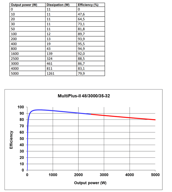

Compuadb schreef op woensdag 25 oktober 2023 @ 19:23:
@Domba waarom zou je de MI ingangen van 2 stuks parallel geschakelde 12 kW deye inverters niet kunnen samenvoegen ?
Ik heb het bij mij al ruim 2 jaar zo werken namelijk en dat werkt perfect. Ik heb 1 MI string (3900Wp) aangesloten op 1 fase van de 3 fase MI ingang van de twee 12 kW inverters. (twee inverters parallel)
Totaal opgewekte MI vermogen wordt netjes verdeeld over de twee inverters.
Verdeling is een kwestie van weerstand.
Mijn zorg zit bij twee frequentie regelingen die je samenvoegt en dat moet zonder fase verschuiving ik heb nog twee 3fase 6kW grid-tie, daar kan ik niet zonder straks, zijn alleen al nodig voor aantal strings , en die frequentie regeling op MI was niet bijzonder goed tot nu toe, dat zou in FW 1140 beter zijn. Die sync dient gelijk te zijn, zonder fase verschuivingen en dan met name voor overgang naar eiland mode zonder grid.
Ik ben frequent echt off-grid als accu SOC tussen 30% en 80% zit om nog twee andere reden. de zero export nul handhaving, waarvoor je zelf een verzoek hebt gedaan voor de komst van FW 1136 en de max sell limit, daarvan ben ik zeker van voor de uren dat ik niet wil terugleveren door gewoon off-grid te zijn.
Verder ben ik nog off-grid voor de 1e als ik test met de 2e Deye voor meer data voor sturing waar ik nog mee bezig ben.
Voor een dissipatie tabel (hoeveel kost om x watt AC te leveren) en trip-around waarde bij verschillende vermogens door 1-2 uur van het net te laden en paar uur later accu weer te legen via teruglevering met zelfde vermogen, of heb je zulke tabelen toevallig ergens beschikbaar, scheelt een hoop dagen testen.
Mijn grootste probleem is de verlieswarmte, de efficientie is goed met 90.5%, maar die 9.5% is wel ~3000kWh-verlies/j als ik alle PV in gebruik heb,
Op dit moment is die verlieswarmte ~1950kWh/j voor 1 Deye het grootste deel komt in een paar uur van de dag vrij en zoals afgelopen zomer zonder alles te warm wordt de max terugleveringen zakt terug tot onder 120A DC <50% juist op het moment dat ik eigenlijk 75% van beide Deye's nodig heb om de opgeslagen PV opwek op het net te krijgen, elke kWh verlies warmte probeer ik dan ook te besparen .

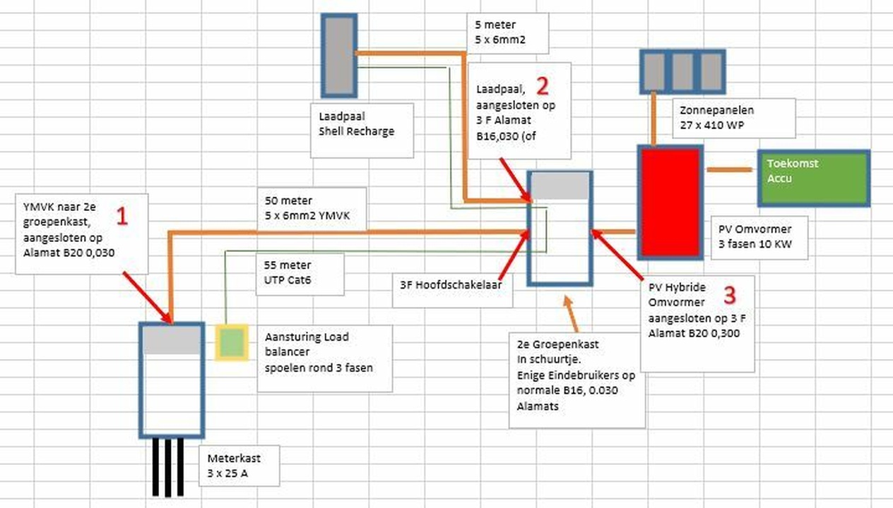

  • Robbie-1
  • Registratie: Februari 2020
  • Laatst online: 03-11 21:37
Hallo,
Helaas is de overkapping met zonnepanelen nog niet klaar, maar toch al even nadenken over de 2e groepenkast, die ik in het schuurtje onder de overkapping ga maken.
Welke Aardlekautomaten zouden jullie gebruiken? Ik heb het volgende in gedachten.
Ik weet dat het niet echt selectief is, maar ik vind het niet erg als de spanning van de 2e groepenkast uit zou vallen ivm een probleem. De hoofdgroepenkast is belangrijker.
Het moet wel veilig zijn natuurlijk.
Welke veranderingen zouden jullie nog doen?

Robbie-1 schreef op vrijdag 27 oktober 2023 @ 21:02:
Hallo,
Als je in de onderverdeler een 300ma aardlek nodig hebt moet dat ook in de hoofdverdeler. Grotere aardlekschakelaar in een onderverdeler heeft geen functie.
Er staat 50m ymvk 5x6. Is dit een typfout en bedoel je ymvk-as 4x6? Voedingskabel in de grond moet een aardscherm hebben (ook als het in een buis ligt)
Standaard utp is niet geschikt voor direct ingraven. Het moet in een waterdichte (mantel)buis anders vergaat het.

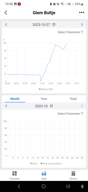

  • Laatst online: 11:03
Vandaag ineens een storing bij 3 van de 4 accu's.
Volgens de deye zat er nog 18% in de accu's, helaas niet volgens de accu's, 3 in storing. Na resetten van de accu's gaf de deye 1% aan.
Iemand anders dit al eens mee gemaakt?

@Ricko1
Terecht punt van die beide aardlekautomaten, 0,030 voor de 0,300 is niet handig inderdaad.
Ik heb een versie 1.2 gemaakt.
Mijn omvormer top ik af op 10 kW, en heb dan rond de 14Amp per fase.
Zou ik dat kunnen afzekeren met een 16Amp automaat? Die heb ik nog voldoende liggen en dan heb ik nog een soort van selectiviteit. Het kan natuurlijk voorkomen dat die lang op 14 Amp belast worden. Wellicht beter een 20 A 100mA Aardlekautomaat
De kabels liggen in een dikke mantelbuis. Ik heb me laten vertellen dat een afscherming dan niet nodig is.
Dan wordt het zoiets:

  • Domba
  • Laatst online: 12:14
Domba
@Giem Heb je wat meer info, als welke BMS, hoe vaak en hoe lang in je gebruikstrategie heeft de balancer kans om de cellen gelijk te trekken en bereik je de pack-voltage om te resetten naar 100%SOC?
De SOC is een relatieve waarde, de meeste BMS-en (ik ken niet alle) meten via een shunt de ingaande en uitgaande stroom. Deze meting is niet perfect, daar er energie verloren gaat via warmte verlies in de cellen. Daardoor verloopt de SOC met de tijd en dat je van tijd tot tijd de accu enige tijd volledig geladen dient te zijn voor een hercalibratie naar 100% SOC om dit verloop te corrigeren.
Als cellen iets verlopen, door verschillende weerstand in milliOhm's, kan een cel te hoog voltage of laag voltage hebben en wordt de pack-voltage voor een reset naar 100% SOC niet bereikt,
Om de cel voltages gelijk te houden heb je een balancerfunctie, maar die wordt bij veel (BMS-en zijn hier niet gelijk of hebben zelfde default aanpak, bij sommige is balancer alleen actief tijden laden, bij andere alleen boven een bepaald cel voltage of een combinatie, dit zijn meestal instelbare settings)
Zeker de passieve balancers hebben vaak maar een klein vermogen in mA bereik en hebben dan bijv bij 280Ah cel die 1Ah verlopen is ten opzichte van andere, zal meerdere uren tot meerdere dagen de balancer actief moeten zijn omdat gelijk te trekken. Die 1Ah verloop komt niet van 1 cycle, die bouwt zich over langere tijd op, als de reset niet wordt bereikt, als tenminste voor in gebruikname een goede topbalans met voldoende tijd is gedaan

Waar kan ik dat precies zien? Voor nu zie ik alleen dit:
Afbeeldingslocatie: https://tweakers.net/i/Sk49g7Ij-8nbuUtnfifrmbsLufA=/x800/filters:strip_icc():strip_exif()/f/image/utqNA5OeKU7MMqYUIdChw0Gd.jpg?f=fotoalbum_large
  • Domba
Domba
Dat is hier lastig te zien,
Komende nacht van 1 AM tot 14 uur is de dynamische prijs nul of net negatief, als je deye voor die periode op laden zet met SOC 100%, dan heeft de balancer als die alleen werkt boven een cel voltage van 3.4 of 3.45V de tijd om de cellen in evenwicht te brengen. De max laadspannings is oke voor 3.51V
Als SOC 95% is kan je bij aantal accu's op de display van de accu zelf de celspanningen zien (mits accu een display heeft) je wilt deze behalve laatste cijfer van 1 mV ( 3.49x V) gelijk hebben voor alle cellen.
Mocht je een avondmens zijn dan kan bij begin kijken hoe groot de verschillen zijn bij elke accu en 12 uur later, dan weet je of balancer werkt (anders wordt het laptop aan BMS koppelen om settings uit te lezen, wanneer balancer werkt, maar dat is lang niet altijd even makkelijk omdat je ook de juiste kabel daarvoor nodig hebt van RS485 of RS232 naar USB)
Het verlies in de cellen is zo te zien al best behoorlijk met bijna 7.3%
Ik weet niet of capaciteit 20kWh of 60kWh , maar dat er afwijkingen zijn naar >600 of >200 cycles is op zich niet zo vreemd, als balancer werkt is het enkel gebruik maar klein beetje aanpassen met wat vaker paar uur met SOC op 95% of soms een paar uur een pauze op 100%

Dat is dus het vreemde, zodra de accu 100% haalt laat de deye hem weer leeg lopen tot 90% om vervolgens weer naar 100 op te laden. Dus een lange tijd boven de 95 houden lijkt niet mogelijk of ik moet ergens een instelling aanpassen, maar ik weet niet welke.

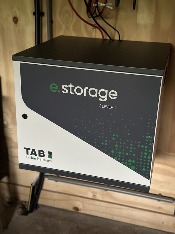

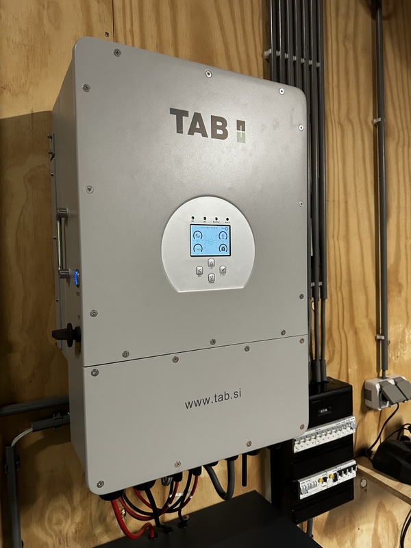

  • Registratie: November 2023
  • Laatst online: 03-11-2023
Dag allen,
Sinds lange tijd in het bezit van Deye converter en werk helemaal perfect!
De firma TAB Benelux uit Ede heeft de complete installatie op zich genomen en ben hier zeer content mee!
Het is een prachtig overzichtelijk systeem en instellingen en controles worden vaak op afstand doorgevoerd waardoor het systeem ten alle tijde naar behoren fungeert!
Het systeem is compleet gemaakt met een accu welke de energy opslaat waardoor we bijna energie neutraal zijn! Top aanwinst waar we geen moment spijt van hebben gehad!

Je quote klopt niet echt.
Maar overzichtelijk, een Deye? Dan denk ik eerder dat je zelf helemaal niets in de instellingen doet.
Wat doet het systeem? Wat is doel? Enkel gridafname beperken?
Beetje specs zijn ook altijd wel leuk. 3-fase LV accu neem ik aan, omvormer vermogen? Accucapaciteit?
Hoeveel PV erop? Aangesloten op Deye MPPT?

Welke aardlekautomaten (of aardlekschakelaars) worden geadviseerd voor een 12kW 3 fase omvormer op een 3x25A aansluiting voor de grid én load aansluitingen?
Ik heb alleen de grid aangesloten op een B16 30mA aardlekautomaat. Maar lees in het topic dat B20 of 300mA ook wordt gebruikt. Wat maakt het dat je van B16 naar B20 gaat, of van 30mA naar 300mA?
Geldt dit eveneens voor de load uitgang, want daar ga ik op een later moment wel naar toe?
Voor zover mijn kennis reikt, zou bij een 3x25A huisaansluiting voor grid en load een B16 30mA standaard moeten zijn.

Zijn degelijke apparaten, hangt netjes aan de muur en fijn dat je er blij mee bent...
Wat zijn de specificaties van het systeem en batterij?
Als het LV (Low Voltage) is dan ben ik benieuwd naar max charge/discharge setting want DC kabel ziet er op het oog wat dun uit.

OKA schreef op vrijdag 3 november 2023 @ 14:22:
25A aan de voedende kant en 40A aan de load kant?

@OKA
Ik heb eigenlijk dezelfde vraag, maar dan met name de lekstroom.
Ik overweeg een 100 mA Sep Aardlekautomaat B20 voor mijn 10 Kw Deye, 100MA, omdat ik dan nog een beetje selectief ben.
Ik sluit mijn Deye nl aan op een onderverdeler, die via een B20 300mA op de hoofdverdeler aangesloten zit.
  • partach

In het kader van RTFM, eens gekeken wat de manual zegt over de aardlekschakelaar voor een Deye 10 kW.
Afbeeldingslocatie: https://tweakers.net/i/1w5xLgm4BiGFxrJuFQCDQrWoCyE=/full-fit-in/4920x3264/filters:max_bytes(3145728):no_upscale():strip_icc():fill(white):strip_exif()/f/image/kHt9fUKnSqFD6eGSZpntyjYf.jpg?f=user_large
Betekent dit, dat als ik "of grid" ga, ik daar een speciale schakelaar of zo tussen moet zetten om de N naar aarde te schakelen?
Ik ben niet meteen van plan om of grid te gaan, maar vraag me wel af hoe dit zit.
Dan die aardlekschakelaar, die houdt me wel bezig.
Er is dus zo'n ding ingebouwd in de deye lees ik. In mijn geval wordt de deye aangesloten op een onderverdeler, die vervolgens op de hoofdgroepenkast via een B20 300MA aangesloten is.
Een extra Alamat achter de omvormer lijkt dan geen nut te hebben. Dan zou een eenvoudige installatieautomaat 3F al voldoende zijn toch?

@Robbie-1 Je eindgroepen met wandcontactdozen voor algemeen gebruik dienen een 30mA aardlek type A te hebben.
Het is van belang hoe je off-grid gaat met of zonder neutraal onder broken (hoofdschakelaar dient 4 polig te zijn in NL, die neutraal onderbreekt
Als ook dat je goed moet checken wat voor netaansluiting je van netbeheerder hebt een TCNS of TT stelsel (even vanuit gaan dat er geen blunder is gemaakt bij plaatsen van slimme meter, komt een heel enkele keer voor dat aarde niet uitgevoerd wordt bij een TCNS-stelsel als naar netbeheerder-automaten gewisseld wordt ) Van belang is dat aarde verbonden is met het sterpunt van omvormer als je off-grid bent.
Maar je mag aarde niet na een aardlek aan neutraal hebben liggen
Gebruik een stopcontacttester of een multimeter je mag geen >5V AC of DC meten tussen neutraal en aarde in welke mode de omvormer ook is,
Manual heeft daarom 2 verschillende "3.9 Wiring System for Inverter" afhankelijk welke netaansluiting netwerkbeheerder levert
Met multimeter kan je niet vaststellen of aarde aan neutraal ligt op 2 of meer plaatsen, stopcontacttester kan wel voor alle werk mode's van omvormer testen of 30mA aardlek werkt.
Edit: als je signal eiland mode verandert, pas weer opnieuw meten na een off-grid -ongrid cycle doorlopen hebt of reboot van omvormer.

@Domba
Bedankt voor je uitleg, het off grid gedeelte zal ik me later dan nog in gaan verdiepen, dat is nu ook nog niet aan de orde.
Voor wat betreft die aardlekschakelaar achter de eindgroepen, dat is me bekend.
Het gaat mij met name nu over het exemplaar dat net voor de Deye komt.
Volgens de manual dus minimaal 300 mA.
In mijn geval komt de deye aan een onderverdeler, die op zijn buurt via een B20 300mA aan de hoofdgroepenkast komt.
Het heeft geen nut om dan een 300 mA daar nog weer voor te zetten, immers, dan gaan ze beiden "af" als er problemen ontstaan.
Ik wilde gaan voor een 100mA exemplaar, maar lees in de manual dat Deye dus minimaal 300mA adviseert, omdat in de deye zelf ook al een aardlekautomaat aanwezig is.
Dan lijkt het meest logisch om een gewone installatieautomaat voor de deye te zetten.
Toch?

@Robbie-1
Twee achter elkaar heeft geen zin in zelfde groepenkast,
Wel aan beide zijde van de kabel, in de groepenkast waar de net aansluiting binnenkomt en aan de groepenkast waar de Deye aangesloten is, de stroom gaat beide kanten op. Om te zorgen dat niet beide gelijktijdig uitvallen heb je vertraagde SI type aardlek.
Als je in groepenkast waar netaansluiting binnenkomt nog eindgroepen hebt is het handigste om daar de vertraagde te hebben.

Ik zit vanaf september dit jaar bij Tibber met dynamische tarieven. Was er absoluut van overtuigd dat het een laag voltage systeem zou worden 51,2V 600Ah met Victron.....
Omdat ik het systeem juist wil gebruiken in combinatie met dynamische tarieven. Zal ik genoodzaakt zijn om het flink op zijn donder te geven, want soms kun je wel 2 x per dag lucratief laden en ontladen....
Maar dat is toch niet goed voor de batterij en de omvormers worden heet en beginnen hun efficientie te verliezen...
Omvormers kunnen gemakkelijk temperaturen bereiken van 60 graden, 3x multiplussen, dat is veel stroom verlies lijkt me ( het goede is..je zou er je accu mee op kunnen warmen als je de omvormer en batterijen in een cabinet zet, handig in de winter)
Ik plaats de omvormer buiten...lekker stil in huis en goed voor de omvormer, want die houdt wel van een koel briesje. Natuurlijk wel kooien, want ze nemen het misschien zo mee;)
Boven 10KW pv is laag voltage helemaal niet meer geschikt, dan moet je wel kijken naar hoog voltage. Vele malen geschikter voor dynamische tarieven, alles gaat lekker snel input, output.
Ik heb zelf een ctc 614m wartepomp voor het verwarmen van de vloer. En gebruik de Auer edel eau warmtepomp die op mijn retour cv zit voor warmwater. Zo kan de warmtepomp voor de vloerverwarming in de lente/zomer uit...scheelt weer in slijtage en onderhoudskosten.
Maar goed waar kijk ik nu naar...
Hoog voltage 650V 50ah. in combinatie met Deye SUN 15k Hybrid 3 phase. Eigenlijk wilde ik mooi rack gevuld hebben, maar vrouwtje willen liever iets wat op een koelkast lijkt, waar je een passpiegel op kunt plakken bijvoorbeeld.
Oke besteld via Alibaba, goh wat zijn die overseas people snel...daar houd ik persoonlijk wel van. Hier moest ik soms weken wachten om een offerte te krijgen...is toch niet meer van deze tijd.
Wat betaal ik voor 600V 50ah en de deye en verzendkosten tot aan mijn voordeur...7800$, een kleine 75oo euro.
No way dat je met zelfbouw heel veel goedkoper uit bent en dan heb je laag voltage...
Heb jij nu of wil jij in de toekomst een:
warmtepomp
>10kw pv
airco
EV
elektrisch koken
etc
Nooit voor laag voltage gaan tenzijn je transport verliezen van 30% of meer accepteert.

Hi, kan iemand mij duidelijk (schemaatje) uitleggen hoe ik een Deye sun 10K 3 fase hybrid kan koppelen aan mijn Enphase IQ7 micro omvormers?

Tony71 schreef op zaterdag 11 november 2023 @ 09:49:
Je kunt wel omvormer efficiënties vergelijken (maar deelt de inhoud van die argumentatie vervolgens niet), dat komt uit de datasheet. In diezelfde datasheet staat hoe/waar netomvormers aangesloten moeten worden.
Geen echt schemaatje maar kan wel melden dat je ze sowieso achter de ct's moet zetten.
grid -> ct's -> iq7 + inverter
Het handigst is op de gen/micro-invert poort zodat ook bij stroomuitval ze de batterij kunnen blijven laden.
grid -> it's -> inverter -> gen/micro poort -> iq7

En dan nog even iets...Ik heb 3*25ah in mijn meterkast. Heb 10KW pv systeem hangen aan Enphase IQ7 micro omvormers en wil dit koppelen aan een hoog voltage batterij van 30KW met de Deye sun hybrid. Twee leveranciers zeggen staan lijnrecht tegenover elkaar qua adviezen mbt de grootte van de omvormer....
Leverancier 1 zegt: Je hebt 3*25ah dus maximaal 10KW Deye sun Hybrid en
Leverancier 2 zegt: 12 of 15KW kan ook want de Deye levert vermogen op basis van uw belastingbehoefte, is deze klein 3x25ah dan levert deze ook klein
Wat is beter qua efficientie en toekomstgericht denken?

@Tony71 De relatie tussen netaansluiting en hybride omvormer vermogen zie ik niet.
Het vermogen is prima te sturen op zowel AC als DC.
3x25A = 17,25kW, wat voorgesteld is nog altijd minder dan de hoofdzekeringen
Ik heb 24kW aan LV-Deye's aangesloten op 3x25A, hebben die levenaciers dan eerste hulp nodig, bij die gedachte. :+
Belangrijker is wat het eigenverbruik van de hybride in gebruik is op jaarbasis, zit daar verschil in?
Je wilt deze zo laag mogelijk hebben voor wat je aan vermogen voor de verbruikers benodigd.
Wat de Deye hybride verbruikt hoef je niet op te wekken of is overschot en capaciteit die kunt inzetten om negatieve prijzen te omzeilen met 3:1 kWp:kWh opslag, zal het niet altijd lukken om het opwek vermogen niet eens een keer te reduceren met dynamisch contract (PV even uitschakelen wat je kunt instellen voor de microinverter ingang van de Deye of je heb een groot vebruiker als EV laden of warm water legionella run nog achter de hand.
Ik weet niet zo heel veel van HV-serie als LV gebruiker
Het is wel zo als je op micro inverter/ gen ingang PV aansluit dat je vermgen van hybride gelijk of hoger wilt hebben dan de maximale PV opwek die al AC hebt, voor de doorvoer en sturing

Ik ben met een simulatiemodel (met dynamische tarieven) aan het kijken of een thuisaccu (10 kW Deye + 25-40kWh accu us5000 LV) zin heeft in termen van investering vs opbrengsten.
Ik heb ca 6000 kWh PV opbrengst/jaar (helaas leveren alle inverters 230 volt naar de meterkast), 4000 kWh EV opladen (buiten de accu om), 4000kWh verbruik warmtepomp in de winter en 6000kWh eigen verbruik gelijkmatig door het jaar heen.
Door het door mij gehanteerde roundtrip verlies is zo hoog dat er weinig voordeel overblijft. Graag jullie mening erover.
In een van de forumchats zag ik deze tabel voor de victron. Hieruit heb ik de volgende formule voor de benadering van de efficiency gehaald: efficiency% = (95-0,003*Watt_omzetting)/100.
Bij 8000Watt (hiermee laad en ontlaad ik in mijn simulatie bij koop en verkoop): ca 71%
Bij 1500Watt (gemiddelde standaard ontlading over de dag): ca 91%
De gemiddelde roundtrip is dan volgens mij: 71%*91% = 65%.
Kortom bijna al het voordeel verdwijnt door de roundtrip verliezen.
NB: in de zomer is de roundtrip wat efficiënter omdat mijn PV 500-5000 Watt oplevert om de accu te laden.
NB: ik kan wel met bv 2500 Watt laden/ontladen met ca 88% efficiency, maar dan krijg ik de accu niet vol in het goedkope blok dynamische tarieven.
edit 13-11-2023/12:30: op basis link @Domba formule bijgesteld naar eff% = (95-0,0013*watt)/100
8000 Watt: 84,6% efficiency
1500 Watt: 93% efficiency
gemiddelde roundtrip: 78,7 %

@JanAllElectric Zo erg is het niet.
Een modular systeem als Vitron kan je op dit punt niet zomaar vergelijken met een all in one systeem als Deye. Als je meer uptodate verlies gegevens van Vitron zoekt moet je denk ik bij KC27 & tonvanboven eens kijken. In de praktijk liggen die effiecientie gegevens iets gunstiger ook voor Victron met recent model en firmware.

JanAllElectric schreef op maandag 13 november 2023 @ 10:00:
Je maakt een denkfout bij het berekenen van het gemiddelde. Je moet ze niet met elkaar vermenigvuldigen, maar een gewogen gemiddelde berekenen: (a x eff_a + b x eff_b)/(a + b).
Hierbij zijn a en b de hoeveelheden energie die jij bij 8000 cq 1500 W laadt/ontlaadt en eff_a en eff_b zijn de bijbehorende efficiencies.
Ik denk dat je dan meer in de buurt komt van de getallen die ik hanteer. De deye inverters zijn wat efficiënter (als ik @Domba mag geloven).
WP: Alpha Innotec MSW2-6S | PV: 20 x 300 Wp AEG | ACCU: 2x16x280Ah LiFePO4 3 x Multiplus II 48/3000 | DYN: Tibber | Gasloos | Day Ahead Optimizer

Het zou mooi zijn als er een hobbyist een aantal omvormers een efficientietest laat ondergaan en deze uitslagen op tweakers zet, zodat er duidelijkheid bestaat op basis (on)laadvermogen. En we er allemaal wat aan hebben;)
Voorbeeld: YouTube: How to find the Efficiency of your off grid inverter and will it cha...

Tony71 schreef op woensdag 29 november 2023 @ 15:12:
@Domba heeft hier al eea gepost.
