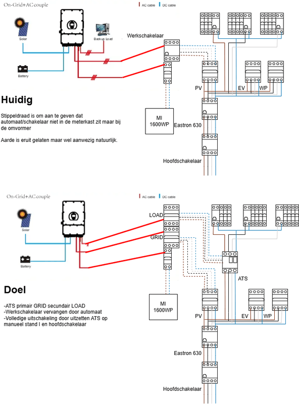

Aangezien ik zowel een hoofdgroepenkast als een subgroepenkast (zolder) heb, heb ik besloten twee Sontheims te gaan installeren zodat ik in beide groepenkasten kan bepalen of ik de afnemers op grid of backupload wil hebben.
In mijn subgroepenkast op zolder heb ik ook een AC gekoppelde inverter (Enphase) aangesloten. De vraag is of ik die ook op de backupload kan aansluiten (volgens mij wel maar; just to be sure). Voorkeurs scenario is het gebruik van de GEN-poort maar dat gaat nu even niet omdat die al in gebruik is.

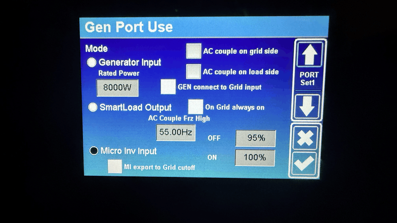

Al gevonden, dit kan gewoon. Was even aan het twijfelen gebracht door de GEN-poort en dacht dat misschien dan alle generatie via de GEN-poort moet lopen.Lasoul schreef op zondag 9 november 2025 @ 12:14:

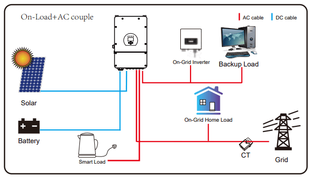

Moet je wel een Bi-directionele meter aansluiten, anders ziet de Deye niet dat je aan het produceren bent.
@Lasoul Het is voor Deye met firmware die "AC Couple On Load Side" heeft en eventueel een 2e modbusmeter.
Voor off-grid werkt het goed met frequentieregeling en heb je de gen-poort vrij voor Smart-load/Generator, maar bedenk die opwek vermogen regeling heb je niet on-grid en is de netfrequentie leidend.
In on-grid mode kan dat een beperking zijn met dynamisch contract als het om een aanzienlijk PV vermogen AC couple on Load side gaat. GEN-poort als MI-ingang heeft een intern relais en "MI export to grid cutoff", als het nodig is.

Het is voor mij meer wanneer het grid wegvalt en dat ik dan de mogelijkheid heb om mijn ac-gekoppelde inverter (Enphase max. 3000W oplevering) dan ook off-grid kan gebruiken. Dus dat zou dan volgens mij in deze opstelling moeten werken.Domba schreef op zondag 9 november 2025 @ 14:25:

Standaard staat de Sontheim MTS op grid in de sub-groepenkast (Enphase zit hier ook op aangesloten) en wanneer grid wegvalt dan kan ik hem handmatig op de load stand zetten. De optie "AC Couple On Load Side" is bij mij beschikbaar in het GEN-menu. Moet ik die nu default aanzetten of alleen wanneer ik switch?

Alleen als de ac-PV opwek ook daadwerkelijk op load zit.Lasoul schreef op zondag 9 november 2025 @ 17:39:
In de Enphase moet ook een goed netprotocol zitten die vermogen langzaam reduceert bij oplopende frequentie en niet ineens uitschakelt.

Nee, Ik heb het ook en bij mij zit een groot deel van de belasting op de LOAD uitgang.Aziona schreef op woensdag 12 november 2025 @ 16:34:

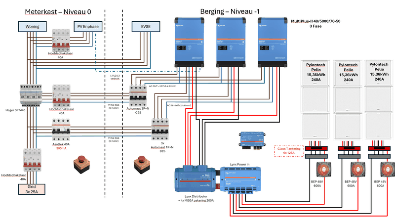

Ik heb een 3*25 A netaansluiting, en een Deye 5K 1 fase inverter met 3 * 16 kWh accu. Ben van plan de SFT440 in de meterkast alvast te plaatsen, ter voorbereiding van een (later te plaatsen) noodstroom aansluiting.ybos schreef op vrijdag 7 november 2025 @ 11:32:
Goed om te weten! Dan dus eerst de 3 aardlekjes die erachter zitten ook ff uitschakelen wanneer deze om moet. Ik ga toch maar eens naar die K&S omschakelaar kijken.
Ik ga daarbij de 3 ingangen van de SFT440 die naar de inverter gaan onderling doorverbinden en dus vanuit die ene fase uit de Deye voeden.
Alles in huis heeft dan voeding (met beperkt vermogen uiteraard) m.u.v. de 3 fase doorstromer (Clage) die dan niets meer zal doen, maar dat is acceptabel in die situatie. Het probleem van de evt later verbonden nul contact heb je dan ook niet meer.

Ik denk dat je 3 fase doorstromer het dan gewoon nog doet want meestal zijn dat gewoon 3 1-fase warmte elementen. Dus even goed opletten. Daarnaast gaat dan 3 keer de normale stroom door de nul van de doorstromer (in theorie, want de Deye zal het vermogen nooit kunnen leveren als je doorstromer aan het werk wil). Ik zou de groep van de doorstromer uitzetten bij het moment van spanningsuitval.hannibal2206 schreef op zondag 16 november 2025 @ 23:01:

En desnoods vooraf voor jezelf goed opschrijven wat de juiste stappen zijn. Op het moment van uitval ben je (natuurlijk) niet thuis, of is er haast en dan is (in het donker) een foutje snel gemaakt.
Deze doorstromer is elektronisch geregeld maar zonder nul aansluiting (in driehoek, niet in ster). In dit geval krijgen de 3 aansluiting dezelfde spanning te zien, dus doet hij niks :-)ybos schreef op zondag 16 november 2025 @ 23:09:

Aansluitend; heeft iemand hier ook de generator-poort reeds in gebruik met een bvb aggregaat of een V2L adapter van een elektrische wagen?
Insteek is om 1 van onderstaande opstellingen te maken met voorkeur voor de Generator poort op de Deye.
/f/image/f01e2PnfmTAjjFMPdCViUlEB.png?f=fotoalbum_large)
/f/image/4lN6spvuJwNiuZ8JwlxcnN4M.png?f=fotoalbum_large)
Dan zou ik het vermogen van de generator instellen op max 3000W en in principe zou ik dan kunnen de thuisaccu opladen, maar ook het huis kunnen laten werken op de combinatie van max 3000W van de generator input, aangevuld met de thuisaccu die al opgeladen is.
Maw. (ik reken hier even theoretisch zonder verliezen)
Casus 1: Thuisverbruik ligt op 500W, Generator input (V2L) trekt 3000W binnen waarvan 500W naar het thuisverbruik gaat en 2500W naar het opladen van de accu gaat, 0W input van grid
Casus 2: Thuisverbruik ligt op 4000W, generator input (V2L) levert 3000W , batterij steekt ook 1000W terug om zo aan het thuisverbruik te voldoen, 0W input van grid
Casus 3: Thuisverbruik is 4000W, generator input (V2L) levert 3000W, batterij is leeg dus grid trekt 1000W binnen om aan thuisverbruik te voldoen.
[ Voor 72% gewijzigd door Uloga op 18-11-2025 21:11 ]
Geen enkel probleem; ik doe precies hetzelfde met de V2L van mijn auto. Je zult moeten spelen met de piekbelastingsinstellingen. Geval 1 en 2 zijn prima: geval 3 is een probleem. Wanneer de generator in gebruik is, is de Deye niet aangesloten op het net. Als de accu's leeg zijn en de belasting hoger is dan de V2L kan leveren, wordt hij uitgeschakeld. Als je een stabiele stroom uit de auto wilt halen terwijl je nog steeds op het net bent aangesloten, kun je een DC-lader kopen in plaats van de GEN-ingang te gebruiken.Uloga schreef op dinsdag 18 november 2025 @ 21:01:
[ Voor 34% gewijzigd door Thepawn op 18-11-2025 21:35 ]
6kWp PV, 15kWh Deye thuisaccu, EV, smartEVSE, Zonneplan, HA
Ok bedankt!Thepawn schreef op dinsdag 18 november 2025 @ 21:30:
Dus ga ik boven het verbruik van generator+batterijen dan komt alles van grid omdat de inverter stopt.

Vraagje, bij een offgrid installatie zoals Balans Energie deze aanbiedt.
Kan je dan wanneer het grid plat ligt het volgende?
- de accu laden met een externe omvormer op de on grid home load?
- de accu laden via de GEN ingang (mbv externe omvormer)
- de accu laden via de Solar ingang waarbij de panelen direct op de Deye zijn aangesloten.
En zijn er nog meer mogelijkheden om de accu met je eigen panelen te laden in zo’n situatie?
Ik heb een 30A (instelbaar) lader voor 48V, dat zou prima moeten gaan met V2L. Maar, dat zie ik echt als nood nood om bijv de accu iets bij te laden wanneer de zon niet schijnt. Kan ook met mn aggregaatje. Hopen dat het nooit nodig gaat zijnBenSKIP schreef op donderdag 20 november 2025 @ 08:16:
@creon Je auto (HV) aansluiten op MPPT?
In theorie mogelijk maar hoe ga je die 480V van je auto dan vrijgeven?
En wat wil je er na de MPPT mee doen? Je thuis-accu mee laden? Je huis mee voeden?
Waarom dan niet gewoon een bi-directionele laadpaal met een ISO15118 licentie?
https://alfen.com/nl-nl/n...uble-plus-laadoplossingen. Is toch veel makkelijker? (veiliger!)
@ybos V2L trekt dat niet, je moet dan V2X hebben. (Bedoelde je waarschijnlijk ook.)
V2L is "leuk" om een stofzuiger op aan te sluiten.
Het systeem heeft de mogelijkheid om in eilandbedrijf te werken. Als er geen net is dan zal het systeem eerst je opgewekte stroom willen leveren aan de LOAD, en daarna aan de Accu. Als die de stroom niet kwijt kan schakelt hij de PV deels af (?) in plaats van aan het Net te leveren.Wolly schreef op donderdag 20 november 2025 @ 13:33:
De GEN ingang is eigenlijk eerst bedoeld geweest voor een generator die je zou kunnen opstarten om je accu te laden of bij te springen bij hoge vraag. Tegenwoordig, met de juiste firmware kan de ze ingang ook met micro inverters werken / externe omvormers die AC leveren.
De load ingang is niet direct bedoeld om stroom te ontvangen. Omdat ik straks noodstroom wil, heb ik in voorbereiding de PV met micro inverters al verlegd van een groep in de meterkast naar de GEN poort op de omvormer. Ook deels omdat ik onzuivere metingen had waardoor er soms kleine verschillen waren tussen wat er gemeten werd op de DEYE en wat er werkelijk op de meter gebeurde.
Ik neem verder even aan dat Balans energie geen exotische plannen heeft voor offgrid
Wat gebeurd er eigenlijk met PV overschot in eilandbedrijf?
Deye voert bij een externe omvormer de frequentie wat op zodat de externe omvormer "denkt" dat de netfrequentie te hoog is en zal uiteindelijk stoppen met energie leveren.zalkc schreef op zaterdag 22 november 2025 @ 15:22:
Interne DC input van de Deye zal alleen de energie afnemen om de load te voeden wanneer de accu vol is.

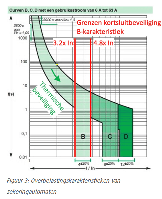

Iemand ervaring met deze ATS? Is het iets voor de back-up schakeling, waarbij een mini-onderbreking acceptabel is?https://www.amazon.nl/dp/...or_ci_mcx_mr_2p_0_lm&th=1
Als tot 150 milliseconden (PC-class, gemeten 130 mSec) zonder neutraal geen probleem is voor je toepassing en je niet zowel automatisch als manueel wilt gebruik (spoelen branden al snel door als vaak met schakelaartje wisselt onder spanning en al helemaal als je het vergeet en op automatische stand manueel wilt gebruiken.zalkc schreef op maandag 24 november 2025 @ 09:25:
Zoals zovele van deze, heeft deze last van rotatie torsie in centrale as, geschikt voor 1 fase maar uitgebreidt naar 3 fase is het junk bij anders dan 3x1 fase gebruik, neutraal is eerste waarvan contact wordt verbroken.
Wil je automatisch en regelmatig gebruiken, kijk dan naar contractors met interlock (omkeer relais) en voor belastbaarheid naar de AC3-spec. ervan.
Mijn doel ermee is om de (11 stuks over 3 aardleks) 1 fase groepen hierachter te zetten en niet de 3-fase aansluitingen. Zodat ik bij stroomuitval van het net, wat hier zeldzaam is, wel alles achter de back-up heb draaien. Een herstartende PC, of klok is geen groot issue, bij uitval zal ook wel de wijkkast eruit vliegen en dan doet mijn glasvezel het ook niet meerDomba schreef op maandag 24 november 2025 @ 11:09:
Ik twijfel echter nog of ik liever niet een mechanische schakelaar wil. De frequentie van gebruik blijft waarschijnlijk laag en een ATS vreet ook weer 20W of 90kWh op jaarbasis. Het comfort van automatisch omschakelen als ik niet thuis ben is mij dat wel waard denk ik.
Voor alleen 1 fase verbruikers zie ik het probleem niet, ik heb deze alleen niet getest of deze een vertraging heeft als de spanning terugkomt op main, zodat deze bij terugkomst eerst kan stabiliseren.zalkc schreef op maandag 24 november 2025 @ 11:41:
Mijn doel ermee is om de (11 stuks over 3 aardleks) 1 fase groepen hierachter te zetten en niet de 3-fase aansluitingen. Zodat ik bij stroomuitval van het net, wat hier zeldzaam is, wel alles achter de back-up heb draaien. Een herstartende PC, of klok is geen groot issue, bij uitval zal ook wel de wijkkast eruit vliegen en dan doet mijn glasvezel het ook niet meer![]()
@zalkc Ik zal een poging wagen, weet niet wat minium is (geitepaadjes), daar ik meer denk in NEN1010:2020,die op moment nog niet opgenomen is in BBL (besluit bouwwerken leefomgeving)
Voor de Eastron heb je een afzekering nodig en tenmiste 30mA een aardlek type A, daar je voor EV een type A als die dc detectie heeft, anders een type B, nodig hebt. Je neemt dan ook gelijk de WP mee, welke aanraakbare delen heeft.
Voor PV heb je een aardlek type A nodig, Deye heeft een zogenaamde 6mA DC verklaring.
Tussen netbeheerders automaten/smeltzekering en ATS is nu geen afzekering aanwezig

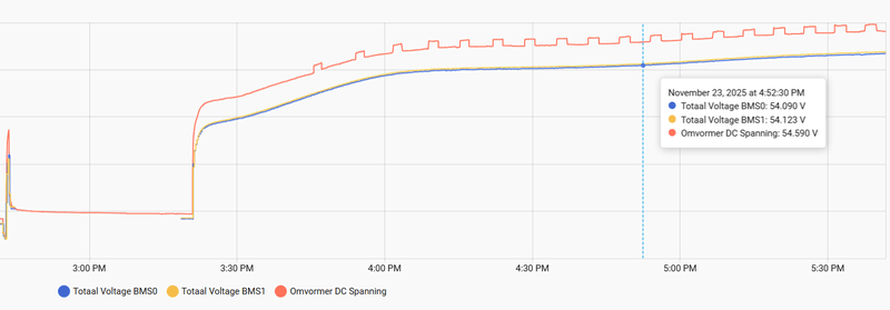

Topic: Voltage calibratie tussen batterij en inverter
Het 100% SOC krijgen van de JK-BMS is nog steeds een hele uitdaging in mijn setup.
Hij trekt hem tot 99% maar niet verder.
Ik heb veel gelezen, met name op DIYsolarforum. Een van de dingen die ik nu eerst wel proberen is om voltage calibratie te doen. Het valt me op dat de inverter spanning altijd behoorlijk hoger is. Op zich niet echt vreemd. er zit 3m accu kabel tussen en 2 zekeringen en de verschillende joint's om dit allemaal aan elkaar te knopen.
Nu is de vraag welke voor mij niet helemaal duidelijk is: is het de bedoeling dat de inverter en de BMS exact de zelfde spanning aangeven en dat dit gecalibreerd moet worden?
Of is het enige vereiste dat mijn 2 batterijen exact de zelfde spanning aangeven?
Om een idee te geven, zo ziet de spannings curve eruit tijdens het laden naar 100% SOC
/f/image/huOtGCLLQ8GgT2bEv7h5YeXp.png?f=fotoalbum_large)
een stappen plan om de spanning met de inverter en de batterijen te kalibreren zou dan wenselijk zijn (kon in de Deye niet 123 zo'n optie vinden)

Met JK-BMS is de kalibratie op de batterij, je pakt de plus en min pool en meet dit met een goede voltmeter en die waarde is de kalibratie waarde.Het valt me op dat de inverter spanning altijd behoorlijk hoger is. Op zich niet echt vreemd. er zit 3m accu kabel tussen en 2 zekeringen en de verschillende joint's om dit allemaal aan elkaar te knopen.
Inverter en BMS zullen niet dezelfde spanning hebben door het verlies wat je hebt in de kabel. Als je heel veel verlies hebt zit er waarschijnlijk iets los en moet je even zoeken waar je veel warmte hebt.
@johnvolkering In Deye kun je compenseren voor de spanningsval door de werkelijke weerstand incl kabels te meten met milliohm meter (Bijv met TR1035) en dit in te geven bij Batt-Resistance.
(Batt> page 3).
Bij de meeste firmware versies zal je daarvoor moeten omschakelen naar BattV , voor de extra functies 3 stage of charge en TEMPCO instellingen ook op page 3 worden weergegeven en niet alleen de SOC's voor shutdown/low/restart.
Edit: wat ook nog interessant is de zaagtand op de Dey-DC spanning, ik ken het alleen van al sell power lager staat dan de PV-opwek in sommige firmware versies ook al gaat het de accu in, maar in de nacht is niet veel zon, blijkbaar is er nog een setting die invloed heeft, alleen weet ik zo niet welke een tijdbasis van 6 minuten heeft.
(Batt> page 3).

Bedankt voor het meedenken.zalkc schreef op dinsdag 25 november 2025 @ 14:23:
Dit word vanuit je BMS gestart en is volgens mij is het een balanceringsprogramma wat loopt. Denk ik...
Ik had die zaagtand nog niet eerder gezien. Ik meen dat in eerdere 100% SOC ladingen dit niet zichtbaar was, maar ik weet niet zeker (heb laatst pas dit grafiekje in de dashboard gezet). Maar als andere geen zaagtand hebben, is het wel interessant als het specifiek iets in mijn setup is.
Betreft het balancerings programma, je ziet in de grafiek dat dit eigenlijk al gelijk begint. Op dat moment wordt er nog niet gebalanceerd. Ik heb niet het gevoel dat dit hier iets mee te maken heeft, maar wellicht heb ik het fout.
Betreft de JK settings, nog zojuist de 100% soc op 3,41 gezet (had hem al eerder naar 3.43 terug gebracht), maar nog steeds geen 100%.
Betreft mijn oorspronkelijke vraag, ik concludeer dat voltage kalibreren voornamelijk het afstellen van dezeflde spanning tussen beide BMS'en, niet tussen de BMS en de inverter. Als dit een onjuiste conclusie is hoor ik dat graag.
[ Voor 11% gewijzigd door johnvolkering op 26-11-2025 08:15 ]
Die zaagtand heb ik wel eens eerder gezien, maar ik weet niet meer heel zeker waarom die verscheen, ik ga eens grasduinen.johnvolkering schreef op dinsdag 25 november 2025 @ 20:40:
hier mijn 100% soc geneuzel

Voor persoonbescherming geeft een verschilstroom groter dan 30mA geen bescherming, een 100mA of 300mA is voor brandbescherming en kan gebruikt worden voor kabels en wat je niet kunt aan raken.
In mijn opvatting heeft een kortsluitbescherming kar C niets te zoeken in een huis installatie en al helemaal niets met een beperkte stroombron, zoals een Deye hybride die kan geen 5x afzekerings waarde leveren.
Huidige WP's zijn bijna alle inverters, of wel softstarters die niet of nauwelijks een aanloopstroom hebben, een kar. C zekering is er niet voor de veiligheid, maar voor gemak van de installateur dat die minder snel hoef terug te komen, pas als het helemaal mis is.
Waarom de opvatting dat een kar. C zekering niets te zoeken heeft in huisinstallatie als die niet voor de inschakel of aanloopstroom van een motor nodig is, het kan wel invloed hebben op de overbelastingtijd
dat deze korter is ipv 10 seconden, 4 seconden en de hoeveelheid warmte die daarbij vrijkomt.
Ik heb liever een automaat die dichterbij de afzekering x 1,13 grens tript dan bij de 1,45
Ik meet niet alles, maar in afgelopen weken een voorbeeld gegeven
EMAT schakelt bij 22A al na 20-25 seconden uit
ABB 16A schakelt pas bij 26A na 30-35 seconden uit.
Deze youtuber doet veel meer tests en merken

@Domba Ok en nu ben ik jou kwijt. Hahaaa
Ik heb alles achter de Deye. Tussen Hoofdschakelaar en Deye zit nu nog niets. (Op de switch over na dan.) Ik wil daar een aardlekautomaat tussen hebben. Jij adviseert de EMAT aardlekautomaat. Die is beduidend goedkoper dan de ABB en volgens jou zeggen toch beter dan de ABB versie. Dat de ABB niet bi-directioneel is, is voor mij een eye-opener. Dat moet deze natuurlijk wel zijn. Ik moet dus een 30mA Type B 25A B-Kar hebben?
Of gaat deze conclusie te snel door de bocht?
https://www.elektramat.nl...VIcaNlXfRtufOs24BQ99bDm3A

Mijn hoofd knalt langzamerhand uit elkaar met scenario play, dus toch maar even een vraag (gerelateerd aan mijn vraag in het diy powerwall topic).
TLDR samenvatting: Kan ik een Deye zo instellen dat hij ter alle tijden maximaal 3x13A van GRID trekt (voor laden batterij, of LOAD indien batterij niet aanwezig is).
Uitgebreide scenario:
Bij de aankoop van ons huis waren er twee krachtgroepen voor de schuur. Aders zijn 5x2.5mm2 (in 19mm buis). 1 van de groepen was in gebruik voor de warmtepomp (10kW) en de ander werd niet gebruikt.
Later heb ik zonnepanelen laten plaatsen op de garage. Die zijn toen aangesloten op de ongebruikte krachtgroep.
Omdat ik een EV aanschafte, heb ik toen op de "PV aansluiting" een onderverdeler gemaakt. Dus in de garage hangt een onderverdeler met daarop PV + EV. In de groepenkast in de meterkast zit een chint (*cry*)(16A 3P+N, 300mA) die verbonden is met de onderverdeler. In de onderverdeler zit dan een aardlekautomaat voor de EV (16A 3P+N, 30mA) en de PV (16A krachtgroep).
Nu heb ik een Deye omvormer gekocht en in de schuur opgehangen, ter voorbereiding van de batterijen (die ik wil hebben < 2027). Oorspronkelijk wilde ik niks met de "LOAD" uitgang van de Deye doen. Dus, extra krachtgroep automaat erbij en die verbinden met de GRID aansluiting van de Deye. EV zo instellen dat hij kijkt naar de load van de onderverdeler en maximaal 13A trekt. En Deye ook zo instellen dat hij maximaal 13A trekt (80% van 16A automaat).
Toen kregen we het "noodplan foldertje" in de bus van de week en leek het me toch handig om gebruik te kunnen maken van een 32kWh batterij in zo'n situatie. En toen kwamen de scenarios...
- Ik kan een losse (afgezekerde) WCD aansluiten op LOAD en met verlengsnoeren aan de slag (niet de mooiste optie).
- Ik kan een gat door de garage muur boren, de WP via een extra onderverdeler aan de LOAD hangen en een terugkoppeling naar de meterkast maken met de oorspronkelijke WP groep. Vervolgens daar een omschakelaar plaatsen en een 3-tal groepen eraan hangen (alamats van 16A dan) + een andere PV groep.
- Ik kan ook de huidige "kabel" richting de EV/PV onderverdeler direct aan de "GRID" connecten, en de LOAD met de onderverdeler koppelen. Dan hoef ik daar alleen nog de WP bij aan te sluiten om vervolgens nog 3 groepen erbij te zetten met alamats + PV (via de eerdere omschakelaar)
- Nog een "exotischere" optie is om die 3 alamats + PV in de meterkast standaard op LOAD te zetten, en ze los te koppelen van GRID. Maar ik weet niet of dit de verstandigste optie is. Voordeel wel dat ik dan in theorie 13A van GRID kan pakken + PV productie via LOAD. Kan ik de batterij/auto sneller opladen
De op een na laatste is dan eigenlijk de mooiste optie (denk ik), maar dan hangt een EV, WP (en PV) aan "LOAD". In geval van geen GRID zet ik de WP het liefst als eerst uit. Maar, in geval van WEL GRID, mag ik maximaal 13A per fase naar mijn EV + WP sturen. Anders overbelast ik mijn zielige 2.5mm2 aders. Kan ik de Deye zo instellen dat hij maximaal 13A pakt van GRID, en dat die dan eerst naar EV/WP "stuurt"?
Situaties die ik dan kan inbeelden:
- batterij laden + WP aan --> 3 kW richting WP + rest naar batterij laden.
- EV laden + WP aan --> EV past zich aan naar 6 kW, WP vraagt 3kW. Batterij doet niks.
- Alleen EV laden --> Deye pakt stroom volledgi van GRID (en niet eerst via batterij).
- alleen batterij laden via GRID --> 9kW naar batterij.
Een hele lap tekst, maar om aan alle eisen te voldoen in een veilige manier vergt wat onderzoek, en helaas weet ik nog niet precies hoe de Deye allemaal ingesteld moet worden.
@Yaldair Wat voor PV-systeem heb je?
Het is niet handig als die ook op load van Deye komt en dat is nogal firmware afhankelijk hoe Deye daarop reageert.
Solaredge en microinverters kunnen op GEN als MI-ingang van Deye andere op MPPT's van Deye, deze blijven werken bij stroomstoring.
Belangrijker is welke rol je van Deye verwacht.
Voornamelijk alleen gebruik voor laatste jaar handel
Voor meer in eigenverbruik van PV te voorzien en met dynamisch contract wat je niet nodig hebt (overschot) tegen betere prijs terugleveren of alleen terugleverkosten drukken met een vast/variabel contract.
Je hebt 2 kabels, ook zijn het maar 2,5mm2 die voor gedeeltelijk off-grid (stroomstoring) van in huis verbruikers kunt gebruiken en bijv licht aanblijft en koel/vrieskast blijven werken, maar zware verbruikers als inductiekookplaat en was/droogcombinatie niet, maar ook parallel voor 5mm2 als de draadweerstand/lengte gelijk is, zonder beperkingen, maar in huis verbruikers bij stroomstoring ook uitvallen en alleen WP, EV en verbruikers als licht in de schuur wel blijven werken.
(veel kan je met max settings instellen, maar als je ook werkmode moet veranderen, heb je externe aansturing nodig met bijv Homeassistant of een cloudoplossing
Wat wil je dat Deye doet als er geen stroomstoring is en wat wilt je dat blijft werken bij een stroomstoring?
Misschien een praktische tussenstap: Zet op de Load een krachtwcd. Op je meterkast op een aparte groep ook een kracht wcd (mannetje, groep vergrendelen, liefst met een slot, want bij groep aan staat er spanning op de pennen van de male kracht wcd).Yaldair schreef op maandag 8 december 2025 @ 23:11:
- Nog een "exotischere" optie is om die 3 alamats + PV in de meterkast standaard op LOAD te zetten, en ze los te koppelen van GRID. Maar ik weet niet of dit de verstandigste optie is. Voordeel wel dat ik dan in theorie 13A van GRID kan pakken + PV productie via LOAD. Kan ik de batterij/auto sneller opladen.
Bij spanningsuitval:
Hoofdschakelaar uit, 1 krachtverlengsnoer tussen meterkast en Deye en alles heeft spanning. Dan moet je wel zelf opletten dat je niet de Deye overbelast door gewoon de auto te laden, WP aan te zetten enz.
