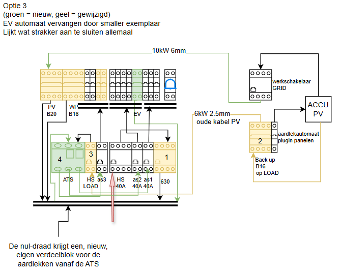

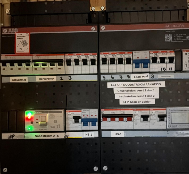

  • zalkc
  • Registratie: Augustus 2022
  • Laatst online: 03-08 15:31
zalkc
cvz.eu
Yaldair schreef op dinsdag 9 december 2025 @ 09:43:
Ja, en ik zie ook risico in vergeten de hoofdschakelaar om te zetten o.i.d. (manuele) omschakelaar inbouwen is dan denk ik verstandiger, waarbij ik enkele groepen schakel.
Ik ben er nu mee bezig, afgelopen zaterdag de nieuwe kabel getrokken naar de omvormer. Komende week de meterkast aanpakken. Daarna laten inspecteren / keuren. Er missen eigenlijk nog aardlekken voor de krachtgroepen voor het mooie, maar die hebben er nooit ingezeten.
Ik heb een klein werkschema voor mezelf gemaakt met wat ik allemaal moet doen. Niet echt een superofficieel ontwerp, maar duidelijk genoeg voor mijzelf.
In dit schema zijn de krachtgroepen inclusief PV op het net aangesloten, als ook de automatische transfer switch op I , de Eastron 630 zit tussen de hoofdschakelaar en de verdeelblokken. De 2e hoofdschakelaar is die van de load en die zit op de ATS op II
De ATS geeft stroom aan de aardlekschakelaars (as) van de 1 fase groepen op de busboards.
Daarna weer verder sparen om de PV en WP krachtgroepen te vervangen door 3 fase aardlekautomaten ;)
Wat voor mij al direct een grote stap vooruit is is de dikkere kabel naar de PV, hij had ook 4mm kunnen zijn, maar die paar tientjes was niet de moeite, dan maar iets te veel. Nu gebruik ik de kabel die de LOAD straks gaat gebruiken van 2.5mm en die is gewoon te dun bij 11kW continu in de zomer. Voor de back-up gaat er max 7.2kW overheen en dat kan goed op 2.5mm

Ik zal toch even wat leedvermaak leveren voor deze avond.
Je bent tijden aan het zoeken en nadenken hoe je de back-upstroom wil hebben, wat je nodig hebt en hoe alles op elkaar afgestemd moet zijn. En veel zweet en pijnlijke handen na het werken met 6mm vaste kern, alles op de juiste momenten aangedraaid, kabels wegwerken en dan de kap er weer op.
En dan blijkt de ATS net een centimeter dikker als de rest.... Dit is zo'n punt dat je gaat twijfelen hoeveel kwaad het nu kan om de de afdekkap een stukje in te gaan zagen....

  • Speedy-Andre
  • Laatst online: 00:56
Speedy-Andre
Sony ZL, XA, Nokia XR20
Afbeeldingslocatie: https://tweakers.net/i/PgeLhb4h9UaB9X6QddbXS27do4w=/234x176/filters:strip_icc():strip_exif()/f/image/FUtw6pKYaeFr6K8KlNH2hWyj.jpg?f=fotoalbum_medium
Ik vraag het hier maar eens, ik heb een beetje lastige situatie straks met een 12kW Deye.
Het plaatje laat een aantal mogelijkheden zien, 3 in totaal.
De bedoeling is om straks mijn pv voor de Deye te gebruiken om o.a. de batterij te laden.
In elke situatie heeft de Deye een 6mm2 en 10mm2 naar de meterkast vanwege een off-grid schakeling, de lange bedrading naar de schuur en terug is een gegeven en het gaat om een 3-fase systeem.
De bovenste schets laat zien hoe het zou worden met de Deye in de schuur en de rest blijft zoals het nu is.
2 SMA omvormers zitten elk op een andere fase met andere verbruikers.
Ik ben bang dat de Deye hier moeite mee heeft vanwege de ongelijke belasting van de fasen (2kW en 4kW piek terwijl een 3e fase bijna niets krijgt (hooguit 700W van pv op Z/W).
Het middelste deel heeft een SMA Tripower die de 2 1-fase SMA's vervangt met 2 strings (Z/W en N/O).
Ik denk dat hier geen enorm dikke AC voor nodig is omdat er max 9A door zal gaan en bijkomend voordeel is dat ik een bestaande 3x4mm2 kabel kan vervangen omdat ze dezelfde diameter hebben dus geen gaten boren behalve naar de tuin toe.
Eventueel kan ik dit op de GEN ingang aanbieden zodat de Deye kan besluiten wat hij er mee doet.
De onderste variant gaat uit van 2 strings met 4620Wp en 3240Wp direct op de Deye, wat het geheel eenvoudiger maakt maar mogelijk verlies ik rendement vergeleken met de SMA omvormers in welke configuratie dan ook.
De bovenste configuratie heeft als nadeel dat er grote verbruikers bij zitten waardoor de Deye een onregelmatige belasting/productie ziet op elke fase en op een (te) laag pitje moet werken.
De vraag is welke van de 3 de beste keus is lettend op de lange kabels en SMA vs Deye wat pv betreft.

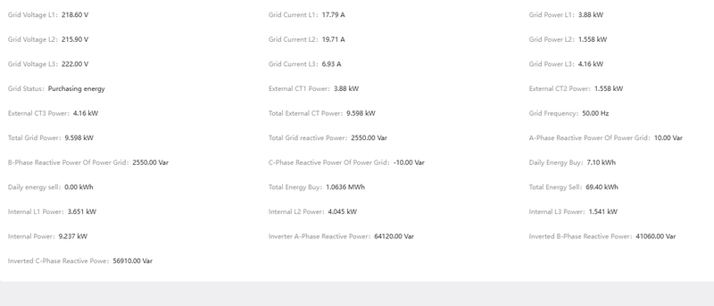

  • Yaldair
  • Laatst online: 02-08 17:43
Omdat het aan de Deye gerelateerd is maar even hier, i.p.v. diy powerwall topic. Ik heb een nieuwe situatieschets gemaakt waarbij ik de WP/EV los heb staan van de batterij. De rest van het huis hangt dan achter de LOAD van de Deye. Aanname dat ik 4mm2 kabels naar de schuur krijg (heen en terug).
Afbeeldingslocatie: https://tweakers.net/i/YVZMw8NHOARYKiJ4MLGiVJyeoIA=/800x/filters:strip_exif()/f/image/b48zSWlHzgkDRHWgxi01VUsl.png?f=fotoalbum_large
Nu heb ik de LOADs afgezekerd met een 32A automaat. Zodat, hij altijd 3x25A passthrough zou kunnen trekken (voor een tijdje) (+ manier om Deye los te koppelen van LOADs). .
Daarnaast heb ik de EV afgezekerd met 32A zodat ik in theorie op een zonnige dag zowel tot 25A van net kan trekken + PV input.
Verder een krachtgroep van 25A op GRID van de Deye (weer, max 25A trekken in bursts). (en als manier om de Deye los te koppelen van GRID)
Nu de vraag: mag dit?
EV kan loadbalancing doen dus kijkt naar zowel naar de belasting in de onderverdeler van de garage als naar de P1 meter. Hiermee kan ik hem dus zodanig limiteren dat hij nooit teveel van net pakt. Echter, vermoed ik dat NEN-1010 niet kijkt naar zulke aspecten en simpel zegt: geen 32A groep na 3x25 aansluiting). Of moet ik beter de aardlekschakelaar van 40A in de "inkomende kast" vervangen door een 3x25A alamat. Dan klapt die altijd mocht er iets mis gaan met de laadpaal instellingen o.i.d.
LOAD afzekeren met 32A is voornamelijk omdat je 25a passthrough + 8A batterij kan krijgen. Als ik die op 25A zet loop ik het risico dat ik ergens kortstondig meer dan 25A op een fase trek, en de boel eruit klapt. Terwijl de hoofdzekering nog niet zou klappen. Misschien moet die zelfs naar 40A (???)
Daarnaast lus ik alle aardes aan elkaar. Ik weet even niet of dat helemaal kloppend is. Op het schematje van de Deye staat namelijk 2x een "E-bar" die niet met elkaar verbonden zijn. Maar, stel dat dit niet mag, dan weet ik niet hoe ik de Deye moet aarden...

zalkc schreef op vrijdag 12 december 2025 @ 21:05:
Mooi kut is dat, welke ATS heb je dan ?
Deye 12kW Hybrid, 10,6 kW peak solar, 62,4 kWH Seplos batteries, Panasonic K-series 5kW all-electric heatpump

rvdgaag schreef op zaterdag 13 december 2025 @ 20:44:
https://www.bol.com/nl/nl...7391501/?Referrer=NLGOOFS
Bliq bied dezelfde aan zag ik. En als ik zo op google kij is die best populair in de ATS categorie.
Voor mij was het formaat qua breedte leidend, was niet oplettend op de hoogte,
Ga nu even kijken om een aparte kast erbij te zetten ernaast. Zal toch iets moeten...

  • Laatst online: 03-08 18:13
zalkc schreef op zondag 14 december 2025 @ 00:39:
Kwam de Geya G2R met een originele Geya bijsluiter?
Want je hebt dus niet deze, maar een pre- half 2024 model die 11-12mm hoger is.
Toegegeven, even googlen en het is bijna alleen het 70mm hoge model
moet een gigantische voorraad van zijn (Geya G2R 63, Tongou TOATS-2, CNC YCQR-63, ManHua MES1-63NS) de ene nog meer korting dan de andere

BenSKIP schreef op zondag 14 december 2025 @ 09:30:
De Deye heeft een ingebouwde ATS, waarom een 2e?
De afstand tussen omvormer en meterkast, en dat alles ook blijft draaien als de omvormer niet beschikbaar is.
7.650Wp ZZW | 1.600Wp O | DEYE SUN12K-SG04LP3-EU | 32.2kWh Accu - 2 x Yixiang v2 + met EVE MB31 | Kona MY2026 64,8kWh

Domba schreef op zondag 14 december 2025 @ 09:40:
Ik heb inderdaad het oude model. Maar het nieuwe model is ook 59mm hoog.
[ Voor 6% gewijzigd door zalkc op 14-12-2025 11:31 ]

Beste mensen,
Na heel veel lezen en uitpluizen, uiteindelijk een systeem opgebouwd op basis 314 Ah cellen, 3 kisten van 16 stuks met Jk V19 bms.
Samen met een deye sun 12k sg04lp3-eu software versie 1147.
Nu functioneerd het systeem sinds enkele weken echter sinfds ik het grid charge vermogen opgeschroefd heb komt er een ongelijkheid naar boven in de laadstromen. Dit heeft tot gevolg dat de automaat er na enkele tijd uitklapt.
Te zien op onderstaande afbeelding is fase 1 en 2 met gelijklopende stroomcurve in geel en rood, fase 3 blijft achter
Wat me opviel is dat de inverted C fase reactive power een rare curve vertoont, tov fase 1 en 2 die een vlakke lijn vertonen ( niet in afbeelding ) . Afbeeldingslocatie: https://tweakers.net/i/BlOMwB37P-Qg0KYNBzC8MKvICJk=/800x/filters:strip_icc():strip_exif()/f/image/5V9NuieQxmC0pdomfbixXxSN.jpg?f=fotoalbum_large
Afbeeldingslocatie: https://tweakers.net/i/KENTYlJ7R9nn17I6SB2Q2sf2YCY=/800x/filters:strip_exif()/f/image/lQWIT6WsXZr03jvJiRWmP8uK.png?f=fotoalbum_large
Ik ben onvoldoende onderlegt om bovenstaande te begrijpen, geen idee waarom dit ontstaat n wat ik eraan kan doen. Tenzij het normaal gedrag is bij het laden van de batterij, dan zit er niets anders op dan de laadstromen te beperken.
Alvast bedankt voor de reacties, zonder dit forum was ik zover niet gekomen.
Mvg Leon
[ Voor 3% gewijzigd door maarle op 16-12-2025 11:43 ]

@maarle Heb je ook een HMI versie? (C0??? op device info screen)
Ook enig idee van herkomst Deye (dozenschuiver, die zelf niet installeert of van een installerende partij)
FW 1147 is een lastige daarvan zijn twee eigenlijk 3 versies en ik weet zo niet na installatie onderscheid te maken.
Een FW1147 die specifiek voor Oostenrijk bedoeld (R25) was en een versie voor rest van EU (die niet geweldig was) en een volledig herbewerkte met HMI C049, waar een heel stuk minder op aan te merken was.
De FW1147-R25 specifiek voor Oostenrijk verschilt specifiek op reactieve power van de EU versie (je netvoltage is vrij laag), maar deze is niet toegelaten door de toezichthouder, dat werd uiteindelijk FW1150 die wel te onderscheiden is van de voor rest van Europa EU-versie die na installatie als F150 wordt weergegeven.
Niet dat we te maken hebben met zoiets als bij FW1140 /C03E (met minder afwijkende symptomen), 12,5k van verscheept, maar voor containers in EU waren, was de HMI versie ingetrokken en hebben de distibiteurs die de installerende partijen voorzien, de voorraad afgestoten naar de dozenschuivers, vanwege half tot uur langere installatie tijd voor de extra firmware update voor ingebruik name.
Je hebt een bijzonder laag netvoltage, heb je ook nog P1 metingen van de slimme meter?
Niet dat je wel geluk hebt met firmware maar een te dunne mm2 gridzijde kabel hebt.

@Domba fijn dat je de tijd neemt om te antwoorden.
Afbeeldingslocatie: https://tweakers.net/i/D2_MPh_CDkD7NrPIxr3_sSZd6ik=/x800/filters:strip_icc():strip_exif()/f/image/UvLQ5wnHiBmg7paj33gDITTo.jpg?f=fotoalbum_large
Bekabeling is 4 mm2 met een lengte van 10mtr, intern in de groepenkast 6mm2.
Actuele P1 informatie:
Afbeeldingslocatie: https://tweakers.net/i/H_ZfCVw3mGu5-NLhjZ9KZEcTRag=/800x/filters:strip_icc():strip_exif()/f/image/zuIus7zmWKgn0H24aeKRfiSY.jpg?f=fotoalbum_large
Of kan ik heteen en ander recht trekken met de grid settingsAfbeeldingslocatie: https://tweakers.net/i/lo2KRf0HLIu6g8r4yHe_lDKHxr0=/800x/filters:strip_icc():strip_exif()/f/image/jrmaUg11yQEdfc42SkPoiOSz.jpg?f=fotoalbum_large
De leverancier is e2c
Wat me verder opvalt is dat bij terugleveren de waarden over de drie fases keurig gelijk blijven wat betreft de stromen, het probleem doet zich voor bij het opladen vanuit het net.
Ik hoop dat je hier iets aan kan afleiden.
Bedankt alvast _/-\o_

Je spanning is inderdaad erg laag maar valt nog binnen de netcode. Zou geen problemen mogen geven. Kan je de Deye eens vol laten laden en checken wat de spanningen dan zijn :?
  • maarle
  • Registratie: Juli 2022
  • Laatst online: 26-07 18:59
Het laden heb ik beperkt gehouden tot 7.5kw vermogen.
P1 meter geeft 218 tot 220V bij wattages van (fase 1/2/3) 3037 4366 1467 W
Onderstaande is net voor het laden
Afbeeldingslocatie: https://tweakers.net/i/plz05rHaFYtGoQXF04v4UVI_qPg=/800x/filters:strip_exif()/f/image/Gg04kcXt3oMHFiDnRhr8Eyq1.png?f=fotoalbum_large
Tijdens laden
Afbeeldingslocatie: https://tweakers.net/i/dNrpAZACWugxYK0oTUjhSYBbTPg=/800x/filters:strip_exif()/f/image/uruLMYVeMiyJ6dCUZWcTMia4.png?f=fotoalbum_large
Opvallend is ook de niet matchende fase betreffende wattages en opgenomen stroom. Ik weet dat ik een fase heb moeten verdraaien anders gaf de omvormer een foutmelding.
  • jadjong
Weet je zeker dat je CT-klemmen goed zitten?

maarle schreef op dinsdag 16 december 2025 @ 17:04:
Dit lijkt de laatste EU-combinatie voor FW1147 (oke)
Zoals Jadjong zitten de CT-klemmen goed, wijzen de pijltjes erop alle de zelfde richting op.
(In Deye van links naar rechts CT's aangesloten wit zwart wit zwart wit zwart )
L2 6.84A (past bij L3), externe CT2 >4kW interne CT2 1,4kW (CT L2 en L3 verwisselt)
niet sleutelen aan grid instelling, eerst de opmerking van @jadjong controleren,
Daarna pas eerst een factory reset doen nadat je settings die je hebt moet aanpassen opgeschreven of foto van gemaakt hebt, voor je gridsettings aanpast
[ Voor 5% gewijzigd door Domba op 16-12-2025 21:57 ]
  • maarle
Ik heb een Eastron sdm 630 m electriciteitsmeter die mn metingen doet.
Heb ik daar dan een instellings fout zitten :?
[ Voor 25% gewijzigd door maarle op 16-12-2025 22:00 ]
  • Domba
maarle schreef op dinsdag 16 december 2025 @ 21:59:
Aai, fase draden verwisselt ipv draaistroomrichting van links naar rechts om in Deye aanpassen.
Terug verwisselen , wel SPANNINGSLOOS anders wachten tot daglicht in Deye de andere kiezen dan je nu hebt na verwisselen (0/120/240 of 0/240/120 menu gridsettings rechts op eerste screen net onder midden)
Dit aanpassen geeft een foutmelding en heeft een aan/uit cycle nodig van de Deye
[ Voor 7% gewijzigd door Domba op 16-12-2025 22:07 ]
  • maarle
Ga ik morgenochtend omzetten en kijken wat de resultaten zijn.
Ik laat het weten.
Super bedankt beiden zover
Toch maar voor het inzagen gegaan als tussenoplossing. Er is geen al te grote naad verder en ik kan mijn nagel er niet tussenkrijgen in ieder geval. Zoveel scheelt het dus ook niet, het is net de dikte van het plastic wat het tekort komt.
Tijdens de kerst maar eens nadenken over een andere ATS of extra verdeelkast om het in te plaatsen. (of gewoon zo laten, er zijn grotere zondes gepleegd)

  • maarle
@Domba en @jadjong
heren bedankt voor jullie input, het euvel lijkt em inderdaad in de fase verdraaiing en mijn ongeduld te hebben gezeten.
Na wijzigen van dit gegeven blijft de fout nog enige tijd aanwezig op het scherm, wat me heeft verward en in het verleden en maakte dat ik de verdraaing intact liet.
Wat betreft het lage voltage op het net, ik heb vanochtend de uitvoerder gesproken betreffende de lokale netverzwaring die bij ons in de wijk aan de gang is, dit is een bewuste keuze van de beheerder.
  • rvdgaag
  • Registratie: December 2015
  • Laatst online: 19:33
maarle schreef op woensdag 17 december 2025 @ 14:44:
@Domba en @jadjong
Prima toch zolang het + of - 10% is vanaf 230V voldoen ze aan de wet. Met veel PV in de buurt kiezen de netbeheerders voor een zo laag mogelijke spanning nu, er is nu amper PV stroom, om in de zomer zo safe mogelijk te zitten. Voor jou als consument maakt dat niks uit want je rekent af op afgenomen energie en in de zomer is de kans veel kleiner dat de boel afschakelt als de spanning oploopt door veel PV aanbod.

zalkc schreef op woensdag 17 december 2025 @ 10:21:
(ik was nog niet klaar met stickeren op dit moment)
Wellicht toch nog maar even kijken of je de Geya wil laten zitten (zie onderstaande review).

Lasoul schreef op dinsdag 23 december 2025 @ 18:04:
https://www.youtube.com/watch?v=n2BFwp9XcaQ
Als je een betere tegenkom die automatisch schakelt en op maximaal 8 din sloten past houd ik me uiteraard aanbevolen.
En als ik naar de testmethode kijk lijkt mij de kans dat het in het dagelijks gebruik in de huidige stabiele netstroom omgeving klein dat ik hier de spoel opblaas. Maar dat neemt niet weg dat een betere oplossing een betere oplossing is.

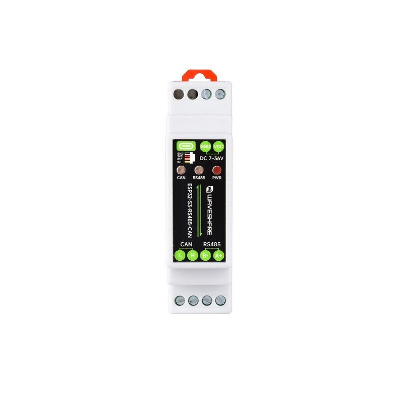

Je zou ook naar de Waveshare spullen kunnen kijken. Heb je een kant en klaar ESP32 bordje die je in je meterkast kan installeren (din-rail) en via RS485 kunt koppelen aan je Deye.
Afbeeldingslocatie: https://tweakers.net/i/9mlDoS73Dzcyuevt-QsbgxdACCM=/fit-in/4920x3264/filters:max_bytes(3145728):no_upscale():strip_icc():strip_exif()/f/image/e6bspEaC4Eas7XJ3mqBMPWOR.jpg?f=user_large
https://www.waveshare.com...er/esp32-s3-rs485-can.htm
Ik gebruik zelf een andere Waveshare RS485<>LAN en die heb ik gekoppeld aan Home Assistant via de SunSynk addon en dat bevalt erg goed.

De ESP32 integratie naar de Deye werkt top, is amper solderen maar je kan ook de Solarman sofware oplossing gebruiken om in HA alles uit te lezen.

Deze ga ik dan gebruiken om de Deye via ESP32 aan te sturen en zonder cloud in HA te krijgen.
