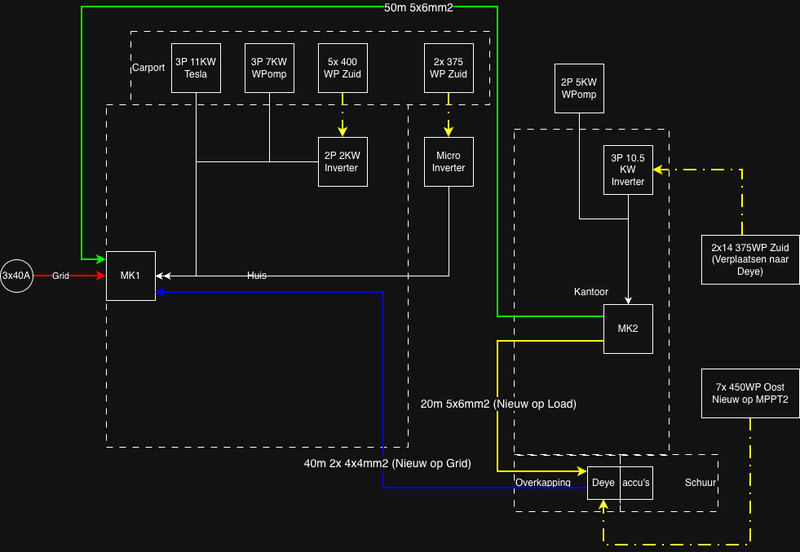

  • kawarider
  • Registratie: December 2020
  • Laatst online: 24-10 08:54
kawarider schreef op dinsdag 30 december 2025 @ 21:56:
Sorry voor een domme vraag. Ik ben de Deye aan het herplaatsen. De gewone pv omvormers zitten te ver voor gen aansluiting of pv kabels trekken. Batterij wil ik op pv vullen en zo weinig mogelijk export import. Voorlopig nog niets op load aansluiten, wel worden de ct spoelen geplaatst. Gaat dat lukken? RTFM, sorry, leesbril kwijt 😀
Leesbril van het weekend weer gevonden en alles op nieuwe lokatie gezet, nu met ct spoelen. Zoals te verwachten reageert alles hetzelfde als voorheen. Heeft iemand het voor elkaar om zero export ook echt zero export te laten zijn? Als er nu stroom terug geleverd wordt en er is ruimte in de batterij dan gebeurd er niets. Alles gaat zo het net op. Is hier echt een EMS voor nodig of heb ik misschien toch ergens een instelling verkeerd? Lijkt me stug, alles geprobeerd. Tijdtabellen, gen, grid, sell first, batt first, etc. Er is geen instelling te vinden die doet wat het zegt, zero ecport bij overschot.
Deye hangt niet aan het internet. HA heb ik wel draaien, maar wil deze nog niet koppelen. Dit systeem draait in de werkplaats, voeding komt van woonhuis. Daar staat nog een Balans Batterij. Deze wil ik beter zijn werk laten doen, dat is de gedachte.

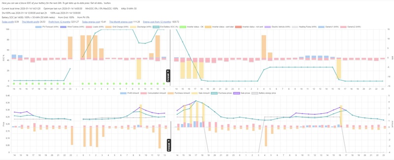

The Source schreef op dinsdag 23 december 2025 @ 20:19:
Ok met je antwoord is het duidelijk geworden dat SA makkelijk / nodig is voor mensen die geen HA hebben en toch lokaal alles willen doen. Dank je. Dus dan moet ik de ESP32 route gaan uitzoeken en hopen dat iemand zoiets verkoopt.
Beetje laat maar misschien niet te laat, ik denk dat je heel goed uit de voeten kunt met de SA oplossing icm HA namelijk.
Ik heb SA op een RPi4 draaien, die hangt aan mijn Deye. Met SA kun je alles van je Deye uitlezen en aanpassen.
In HA heb ik de DAO (Day ahead optimizer) plugin draaien voor het bepalen van de laad/ontlaad strategie op basis van oa. energie historie, weer en uiteraard epex prijzen. De plugin is gemaakt door een mede tweaker, zie deze forum post: Day Ahead Optimizer: ervaringen met Home Assistant-addon DAO
DAO maakt een planning voor de dag, de output daarvan haal ik door een node-red flow (maar kan ook met een automation binnen HA) en die stuur ik naar de MQTT API van SA.
SA zorgt vervolgens dat de Deye gaat laden/ontladen etc.
Dit werkt helemaal lokaal, behalve uiteraard het ophalen van prijs en weer info voor het maken van de dagplanning binnen DAO.

SnarfB schreef op zaterdag 10 januari 2026 @ 11:53:
Dat is momenteel ook het probleem bij GBBoptimizer, ik heb geen idee meer wat hij precies doet.
Wat me het meeste stoort is dat hij maar blijft laden, en niet zozeer de batterij als wel dat hij mijn huisconsumptie aan het net blijft onttrekken als mijn batterij zo goed als vol is.
Dan stop hij wel met laden van de batterij maar wordt de te laden SOC afgesteld op de SOC die dan in de batterij zit i.p.v. van op 10%, hierdoor wordt mijn huis consumptie aan het net onttrokken i.p.v. uit de batterij en dit verschilt af en toe per kwartier.
Hier is het nu logisch/acceptabel;
Afbeeldingslocatie: https://tweakers.net/i/rTZfnB2N0Hp2OKKwMPsv2xM4zRE=/800x/filters:strip_icc():strip_exif()/f/image/aB95QzZ0uJHXDG9zetpNa4BN.jpg?f=fotoalbum_large
|| Solar 7.4kwp oostwest + 850wp zuid + Deye 12K-SG04LP3-EU + 50kWh LiFePo4 || EHVX08S23EJ9W + ERGA06EAV3H ||

Graag even jullie advies, de Deye hangt in de garage verbonden met de MK met een 5x6mm2 kabel.
Nu wil ik voor noodsituaties een ATS installeren in de garage en deze ook met de Load uitgang verbinden zodra de grid wegvalt ( en ik de hoofdschakelaar naar de grid uit heb gezet) en de load gebruiken om het hele huis tijdelijk te voeden. Zie onderstaande amateuristische schema.
Graag jullie mening of ik hier een denkfout maak (wil geen 2e mm2 kabel naar de MK trekken).
Afbeeldingslocatie: https://tweakers.net/i/c0O5REnyrqeDWoi1d7ogEHaEt_U=/800x/filters:strip_exif()/f/image/gR1KTvdgeGLVKKxJ8hjUIPg0.png?f=fotoalbum_large
Deye 12kW Hybrid, 10,6 kW peak solar, 62,4 kWH Seplos batteries, Panasonic K-series 5kW all-electric heatpump

First of all, geweldig topic. Enorme berg met interessante informatie.
Ik wil graag een Deye inverter met accu’s aanschaffen en installeren voor mijn huis en kantoor, welke nu 3x40 is afgezekerd, en evt volledig aan de Load te hangen. Ik heb hier speciaal een geïsoleerde schuur voor gebouwd de afgelopen periode met daaraan vast een overkapping. Na redelijk (meerdere dagen) wat gelezen te hebben in dit topic heb ik nog een paar vragen over, vooral ook omdat de handleiding van Deye op zijn zachtst gezegd summier is.
Ik was van plan om mijn accu en mijn inverter in de geïsoleerde schuur te hangen ivm de kou, maar wat ik nu lees is dat waarschijnlijk geen goed idee, vooral ook omdat ik weinig tot geen ventilatie heb toegepast. Het lijkt me dan ook beter om de inverter onder de overkapping te hangen dichtbij de accu's en weg van de zon en aan de andere zijde van de muur, om zo de accu kabels zo kort mogelijk te houden. Ik heb nog een 3 tal ¾ mantel buisjes van de achtergevel naar de meterkast lopen, en deze zou ik dan ook graag gebruiken om nieuwe kabels te trekken om zo de inverter aan de Grid te koppelen. Initieel wilde ik dit met 5x6mm2 doen, maar deze past natuurlijk niet door mijn bestaande buizen dus moet ik een andere oplossing verzinnen. Mijn idee is nu om 2x 4x4mm2 kabels aan elkaar te koppelen en deze via een mantelbuis naar de inverter te leiden en dan de aarde van de Load kant te gebruiken. Deze kabel is standaard 12mm en zou prima door de 16mm binnen-buis diameter moeten passen.
Mijn vragen omtrent mijn huidige opzet:
  1. De meeste mensen gebruiken een 12KW waarschijnlijk omdat dit de sweetspot is? Of zijn er andere redenen om niet voor de grotere versies te gaan (bijvoorbeeld de 15KW versie).
  2. Ik zie dat de 15KW versie 2 accu aansluitingen heeft. Heeft iemand een idee of hier nog iets speciaals mee is, er staat namelijk niets over in de gebruiksaanwijzing.
  3. Is het verstandig om heel mijn huis en kantoor achter de Load te hangen? Het enige issue dat ik nu zie is wanneer de Deye defect zou raken. Maar dat kan ik in de meterkast vrij snel oplossen indien nodig.
  4. Heb ik nog iets speciaals nodig als de grid offline gaat en alles hangt aan de Load? Blijft er dan spanning staan op de Grid ingang of gaat dit automatisch?
  5. Voor zover ik begrijp heb ik ook geen CT’s oid nodig als ik volledig achter de Load hang?
  6. Is het een probleem om wat zonnepanelen inverters aan het Load circuit te hangen. Dit omdat deze nu al op mijn netwerk zijn aangesloten en lastig anders aan te sluiten zijn. Kan de batterij ook opladen vanuit de Load kant?
  7. Is het verstandig om de autolader ook aan de Load kant te houden. Ik lees dat sommige dit liever niet doen, maar die keuze snap ik niet helemaal als je toch genoeg capaciteit in je batterij hebt en kan sturen of je de auto wilt laden of niet.
  8. Ik lees dat veel mensen Class-T zekering voor de accu aansluiting gebruiken, maar ik zie ook online dat er voor MCCB’s gekozen worden zoals deze https://amzn.eu/d/9tvQIv7 wat zijn hier de plus/min punten?
  9. Heeft iemand ervaring met Docan Panda met 48KW en 300A inverter? Die is prijstechnisch wel heel interessant. Zit volgens mij onder de 60 Euro/KW YouTube: Docan New Panda 48kWh 51.2V 942AH LiFePO4 Battery Inside Showcase Fr...
Hier een voorbeeld van mijn huidige setup met grootverbruikers en solar.
Afbeeldingslocatie: https://tweakers.net/i/vQsyrrt6WS_3bQebN8uJvMjkA0g=/800x/filters:strip_exif()/f/image/9C28ixIJK4IuuULvvZAdyjHR.png?f=fotoalbum_large
  • jadjong
1 zijn intern allemaal hetzelfde.
3 je hebt een 3 weg omschakeling nodig
4 automatisch
5 hangt van de firmware af
6 load, grid en gen zit intern aan elkaar. De batterij weet niet waar de stroom vandaan komt
7 het is simpeler om grote verbruikers buiten de omvormer te houden. Niemand gaat de auto laden als het grid uitgevallen is...
8 alsjeblieft geen glaszekering maar met zand gevulde mespatronen of iets anders dat vlambogen uitloopt bij kortsluiting

1. Behalve de tweede accu aansluiting, die zie ik niet op de 12KW versie en wat technische spec dingetjes.
3. Wat ga ik omschakelen als Grid direct alleen op Grid zit?
5. ik zal een utp meetrekken voor de zekerheid
7. waarom zou ik gaan laden als grid weg is, dan sluit ik de auto toch niet aan of laat ik de auto automatisch niet laden. Dit neemt ook de mogelijkheid weg om evt wel te kunnen laden als ik toch weg wil als dat voor langere tijd zo geweest is.
8. was foutje moest Class T zijn (aangepast). Maar een MCCB is hier geen alternatief voor?
Thanks
  • Domba
  • Laatst online: 01:39
@clandmeter
3. snap ik niet, maar als je bedoeld ondersteuning van verbruikers aan gridzijde die valt weg op moment net uit valt
7. Voor verbruikers op load uitgang merk je niet dat er een stroomstoring is zo lang er wat in de accu zit (en shutdown niet te hoog staat) dat net weg is gevallen is, dan zal je lokale automatisering moeten hebben voor een noticification of een ledje aan of uit gaat.
  • clandmeter
  • Laatst online: 08-10 11:06
Domba schreef op zaterdag 17 januari 2026 @ 10:07:
@clandmeter
3. wss snap ik het niet helemaal, maar als ik al mijn gebruikers op de Load uitgang aansluit en alleen mijn net aansluiting op de Grid en de netspanning valt weg, blijft er dan toch spanning op de Grid aansluiting staan, enzo ja, moet ik hier iets toevoegen om dat los te koppelen? dit is volgens mij een vereiste van de netbeheerder?
7. ik neem aan dat er ergens kan zien dat de grid is uitgevallen zodat ik in HA mijn tesla kan zeggen dat hij niet zo dorstig moet zijn.

  • Domba
clandmeter schreef op zaterdag 17 januari 2026 @ 11:16:
3. Deye is aan de gridzijde een frequentie volger, als de net kwaliteit niet voldoet of uitgevallen is staat er geen spanning op, spanning komt van een andere bron tot voldaan wordt aan ingestelde netprotocol.
Pas na check pass naar ingesteld netprotocol wordt deze vrijgegeven en kan je laden en terugleveren.
De verbinding tussen slimme meter en grid-ingang van Deye is zelfde als een gewone omvormer.
7. Via modbus weet je status on-grid/off-grid en daar kan je zoals in HA van alles aankoppelen naar keuze.
