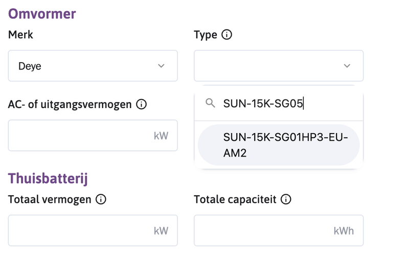

Domba schreef op zaterdag 17 januari 2026 @ 09:12:
@clandmeter
1. de Deye SG05 serie wordt al wel sinds eind 2024 geproduceerd, maar waren in eerste instantie voor andere delen van de wereld, de EU variant worden ook buiten EU gebruikt.
Pas sinds juni 2025 heeft deze een toelating voor on-grid gebruik in Belgie voor de modelen 14-20k, niet de kleinere (zie een eerdere post)
Nederland heeft niet gelijk opgenomen in goedgekeurde lijst Rfg type, of dat inmiddels het geval is weet ik niet (geloof niet dat er nieuwe pdf of xlsx lijst is sinds juli 2025), maar dat kun je checken of dat deze al in lijst bij energieleveren.nl voorkomt.
In de EU buiten Nederland is vaak een installateur nodig voor in gebruikstelling voor on-grid gebruik en gaat het via andere kanalen en start importeur/distribiteur pas na toelating het transport van volle containers op.
Webshops regelen hun eigen import veelal buiten de officiele route om.
Ik heb net even gechecked, maar de SG05 versies staan er idd niet bij.
Dat wil zeggen dat ik deze niet kan aanmelden en dus niet mag gebruiken binnen nederland?

Nee ik wil graag de SUN-15K-SG05LP3-EU-SM2 maar dat intelligente zoeksysteem geeft alleen die inverter als resultaat.
Betekent dat erin Nederland officieel nog geen toelating is.
Dat kan zijn dat er geen NL contact adres is of dat hier aanvullende info nodig is en dat nog niemand de moeite heeft genomen, kost tijd en is niet gratis.

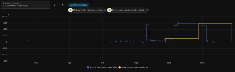

De P1 rapporteert 1x per 10 seconden, een DSMR 5.0 slimme meter 1x per 5 seconden maar in veel gevallen 2x de rapportage dus geen unieke meting om de 5 seconden. De Eastron kan tientallen keren per seconde rapporteren, afhankelijk wat de Host vraagt. Deze is mits je een MID gecertificeerde hebt, heel erg nauwkeurig.
Hier als voorbeeld zie je mijn SDM630 meting van vanochtend (batterij laden) en de P1 waarde uit de Zonneplan P1 interface lopen met elkaar in lijn alleen de P1 is veel tragerAfbeeldingslocatie: https://tweakers.net/i/P1Rx-dxe8iqhZsXUvUpgB915YZk=/800x/filters:strip_exif()/f/image/wrMvm2c0SNM7gbvkl8POnjs3.png?f=fotoalbum_large
Hier als voorbeeld zie je mijn SDM630 meting van vanochtend (batterij laden) en de P1 waarde uit de Zonneplan P1 interface lopen met elkaar in lijn alleen de P1 is veel trager[Afbeelding]
Volgens de DSMR 5 standaard moet het P1 bericht elke seconde geüpdatet worden. Elke seconde uitlezen zou telkens een nieuwe inhoud moeten opleveren volgens de standaard.

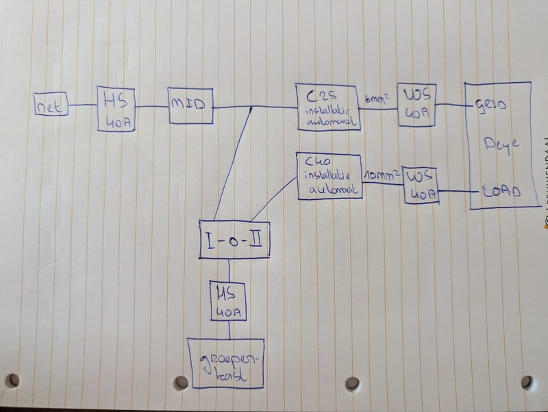

Ik heb nu een Deye 12 kW die aangesloten is door Balans Energie. Hij zit nu dus middels een 6mm2 en C25 alamat gekoppeld in de groepenkast.
Graag zou ik hier offgrid van maken. Na uitgebreid indo verzamelen zou dit volgens mij het schema moeten zijn. Graag hoor ik of ik iets over het hoofd zie.
Afbeeldingslocatie: https://tweakers.net/i/vIYMt1AM9Tu7kLy12Adl7ZUkDRI=/800x/filters:strip_icc():strip_exif()/f/image/8v6waL0xVhkwuOZnQCynaJBB.jpg?f=fotoalbum_large
Vanaf net naar de bestaande 40A hoofdschakelaar en de al aangesloten Eastron. Hier hoeft niks te wijzigen.
Vervolgens ga ik uit de Eastron naar 1) de SFT440 (I - 0 - II) en 2) naar een C25 installatie automaat.
Om even eerst naar route 2 te kijken. In de huidige situatie, dus niet dit schema, is de Deye middels een C25 Alamat aangesloten. Ik begrijp dat ik deze zou moeten vervangen door een normale C25 installatie automaat. Vanuit die automaat via de al bestaande 6mm2 naar de werkschakelaar en de GRID van de Deye in. Vanaf die automaat hoeft dus verder niks te gebeuren.
Op de Deye sluit ik de 10mm2 aan, en die gaat via een 40A werkschakelaar vlak naast de Deye terug naar een C40 installatie automaat in de meterkast. Vanaf daar ga ik ook naar de SFT440.
Vanuit de SFT440 ga ik naar een nieuwe HS van 40A, en daaronder komt de normale groepenkast zoals het nu is.
Wat ik me afvraag. In de meterkast zit nu ook een SolarEdge 12,5kW omvormer en een 4kW Enphase systeem aangesloten. Volgens mij mag ik het Enphase systeem gewoon laten zitten.
Geldt dit ook voor SolarEdge? Ik begrijp dat tijdens offgrid gebruik SolarEdge niet zal werken, maar aangezien Enphase dan wel werkt is dat prima. Ik zou de SolarEdge ook buiten de LOAD kunnen halen, dus voor de Deye. Ik weet niet of dat voordelen biedt.
Ik hoor graag of het zo klopt en of dit de juiste componenten zijn.
Tevens heb ik hier gelezen over een zwevende nul. Wanneer zou dit een probleem zijn, alleen als ik schakel met de SFT440 toch? Die hoeft alleen te schakelen als de Deye defect is. Dus in dat geval heb ik al geen stroom meer in huis. Als ik in dat geval eerst alle groepen in de groepenkast uitzet, en daarna omschakel op de SFT440, en dan de groepen weer aanzet, is er dan nog steeds een issue?
En: moet ik ergens een overspanningsbeveiliging plaatsen?
In principe is je Alamat ook al een installatie automaat. Kans is dat die er wellicht te snel uit springt als dit een 30mA model is maar als dat niet aan de hand is heeft het vervangen door een installatie automaat geen toegevoegde waarde.
10mm2 is mss een tikje aan de forse kant zou ik zeggen, maar ook hier, kwaad kan het niet
Aan de grid zijde zal geen probleem zijn, aan de load zijde durf ik dat niet te zeggen. Als het systeem off grid is zou de Deye frequentie sturing moeten doen. Op een GEN poort ingesteld als MI ingang kan dat zeker, of dat aan de load kant ook kan weet ik niet zeker.
Een zwevende nul kan inderdaad een issues zijn. De SFT440 schakelt de nul tegelijkertijd met de fases, tenminste in theorie. Er kan een kleine vertraging zitten tussen de polen omdat het een mechanische interlock is die niet het schakelen van de fases voor het schakelen van de nul gegarandeerd.
Als dan de nul iets eerder weg is gaan de fases "zweven". Als de load precies overal gelijk is geen issue maar dat is in huis natuurlijk nooit het geval. In theorie kan een fase dan naar 400 volt schieten en zijn je apparaten kapot.
In praktijk is het over het algemeen iets genuanceerder maar geen garanties. Zonder spanning de SFT440 schakelen kan nooit kwaad iig. Ik schakel mijn SFT440 altijd onder load... niet verder vertellen :o

arjenhiemstra schreef op zondag 18 januari 2026 @ 16:58:
Zou het geen optie zijn om de nul van standje 1 en 2 door te verbinden? Dan kan het issue zich nooit voordoen.
Dank voor je uitleg. Als ik dus alleen schakel met alle groepen uit kan ik nooit last hebben van die zwevende nul toch? En na schakelen alle groepen weer aan.
En dus zowel SolarEdge en Enphase zet ik beter voor de Deye gewoon op het grid als ik het goed lees?

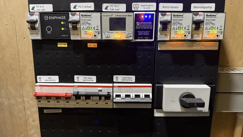

Past prima, je moet alleen twee plastic afdekplaatjes met bijvoorbeeld een dremel iets bijwerken (smaller maken), zie foto. De foto is van mijn groepenkast bij de Deye. Ik heb ook nog een Sontheimer in mijn meterkast in de gang. Dus ik kan zowel de groepen hier schakelen tussen load en grid als ook in de meterkast.
Afbeeldingslocatie: https://tweakers.net/i/6_KxGOpIO5Lhi22PF5fUVCREcws=/800x/filters:strip_exif()/f/image/JKSuUfvlw39Lnpv034rMyLP7.png?f=fotoalbum_large

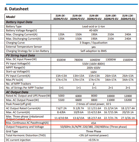

Is 6 mm2 ook voldoende voor de 45A passthrough? Heb altijd begrepen dat de Deye 12 kW + het vermogen vanuit het net kan leveren. Oftewel 25A + 20A per fase, in totaal 31 kW.
Afbeeldingslocatie: https://tweakers.net/i/_BcXH43m_IxLz5UOI0Y21KHP9x4=/fit-in/4000x4000/filters:no_upscale():strip_exif()/f/image/RD6DYU45PstC2q3BpZ0WZ6FB.png?f=user_large
  • BenSKIP
  • Registratie: Oktober 2015
  • Laatst online: 23-10 14:29
KAN leveren..... maar als jij een 3x 25A aansluiting hebt, dan zal er nooit meer dan 25A per fase geleverd worden. Of heb jij een zwaardere aansluiting?
