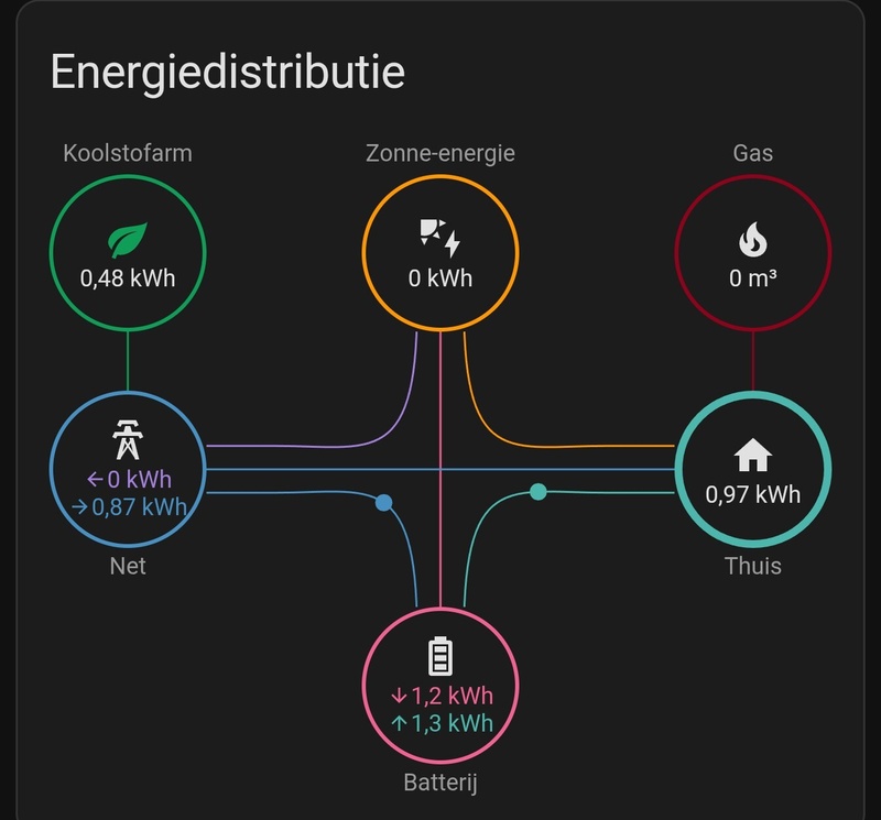

Iets gaat niet lekker in Home Assistant, zie hieronder. Ik gebruik de Solarman integratie voor de Deye omvormer, en heb de parameters 'total Battey Charge' en 'total battery discharge' ingevoerd in het energie dashboard.
Zoals je ziet is er volgens de Deye veel meer stroom de batterij in gegaan dan van het net (0,87 kWh) is afgenomen (dit was na middernacht, dus geen PV). Het zou mooi zijn als er opeens gratis stroom is, maar dat lijkt me sterk. Hierdoor kloppen de gegevens in het energie dashboard niet. Weet iemand een oplossing hiervoor?
Afbeeldingslocatie: https://tweakers.net/i/Ic-YpmKgx4MUvUtejNt_6iI08Zo=/800x/filters:strip_icc():strip_exif()/f/image/H2tlDBzpLCJEWaDgaeF3aZ6T.jpg?f=fotoalbum_large
Er gaat iets fout in de Deye of de Solarman integratie.
Afbeeldingslocatie: https://tweakers.net/i/fW39OA7TzoOr36EL47uTfG2p6i8=/x800/filters:strip_icc():strip_exif()/f/image/klDwwq3ne7yjyxulcpSueVqr.jpg?f=fotoalbum_large
Zoals je ziet is er om middernacht meteen al 0,8 kWh geladen in de batterij (in plaats van 0). Dit verklaart het eerdere verschil wel.
Dus of de Deye rapporteert niet correct of de Solarman integratie doet iets raars.

rvdgaag schreef op maandag 3 november 2025 @ 10:03:
Je hebt de verkeerde parameters gekozen, je moet de today versies nemen in plaats van de total, de total is incremental en heeft dus ook data erin van eerdere dagen.
sensor.deye_hybrid_today_battery_charge
Dank voor je terugkoppeling, maar dat is helaas niet de oplossing. Het energie dashboard in HA kijkt per uur naar de huidige waarde en de waarde het uur ervoor. Dat verschil wordt weergegeven.
Bij beide parameters is dit verschil voor dezelfde tijdsperiode gelijk.
Het lijkt eerder of de Deye foute waardes doorgeeft (via de Solarman integratie).

zunrob schreef op maandag 3 november 2025 @ 10:46:
Ik had mijn reactie geprobeerd te wissen maar dat is blijkbaar niet gelukt. Ik weet de oplossing niet voor je, net even gekeken in de Solarman integratie (die ik wel actief heb maar niet gebruik) daar klopt de data en ook in de ESP32 Modbus link (die ik wel actief gebruik) komt de data overeen.

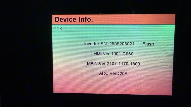

Gisteren deze kleurrijke interface op mijn Deye. Zijn jullie dit al een keer tegengekomen?
Na reset (stroom er af) weer de oude schermkleuren terug. Voorbode dat de LCD kapot gaat?

Lasoul schreef op dinsdag 4 november 2025 @ 10:25:
Geen indicatie voor, ik zie het al 1-2 jaar voorbij komen bij bepaalde HMI updates.
Wel soms een indicatie van een slechte update gewoonte en Deye daarna gek reageert.
Als het een update is waarbij registers uitgebreid worden zou de gewoonte moeten zijn om de eerste HMI=MCU1 nog een keer te flashen na de controller MCU2 om ook zeker van te zijn dat nieuwe registers ook met juiste defaults zijn gevuld.

Lijkt er een beetje op dat de flash klaarstaat, maar nog niet weggeschreven is. Ik zie geen rare strepen of pixels die niet meer werken.

Domba schreef op dinsdag 4 november 2025 @ 11:38:
Bedankt, dus de conclusie is dat waarschijnlijk de HMI is bijgewerkt door Deye, correct?
Kan ik ergens controleren wanneer er voor het laatst een firmware versie is geflasht?

Lasoul schreef op dinsdag 4 november 2025 @ 12:12:
Wanneer laatste was kun je niet terug kijken dat ik weet.
Beide zijn geupdate, MCU1 & MCU2.
Tot FW1147 was het geen probleem omdat deze alle met HMI C037 konden samenwerken, de nieuwer hebben steeds diverse register uitbreidingen en zijn backward niet compatible.
De update zou eigenlijk MCU1-MCU2-MCU1 moeten zijn, doet Deye onverwachte dingen, gewoon nog eens zelfde firmware laten flashen, als je het niet zelf doet.
Helpt dat ook niet, dan terug naar een oudere FW-versie, nieuwere FW is lang niet altijd beter voor alle mogelijke setups, alleen bepaalde.
