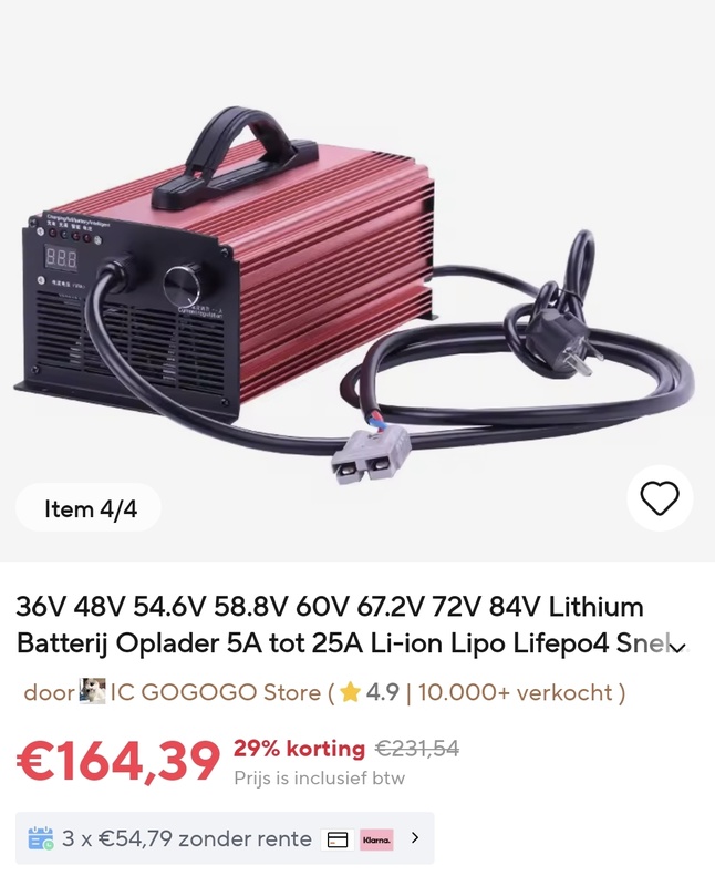

Kan ik mijn 1fase Honda generator aangooien, en dan een lifepo4 lader erop hangen en dan de 48v op de busbar van de 3 accupacks? Gaat dat terwijl de deye gewoon het huis van power voorziet, zonder grid? Ik heb nog een 48v lader liggen namelijk. Deze (16S 56.8v ofzoiets):
Afbeeldingslocatie: https://tweakers.net/i/lVF3HsVx2t33fj8_PZbcCC5Kdck=/x800/filters:strip_icc():strip_exif()/f/image/cYGyEUciU7oCbE7QlpGinYhF.jpg?f=fotoalbum_large
Bij mij gaat dat ik gebruik voor beide zelfde aardpen (aarding generator)
Mijn Deye gaat in normaal bedrijf tot 56V, mijn lader is instelbaar en heb deze op 57V, weet niet of dat bepalend is, nooit uitvoerig getest.

56,8V zou TOP zijn geweest, maar die kon ik zelf nergens vinden.
Ik heb de 55,5V 20A voor +/- €106,-
https://nl.aliexpress.com...0DlM&gatewayAdapt=glo2nld
55,5V : 16 = 3,46V per cel. Mooi op de upper hockey-stick curve.

@BenSKIP ik heb een Wanptek 40A,
kps60xxD zijn er in xx=20A,30A,40A,50A, houdt rekening met verliezen van 10-15% en nominaal gebruik van beide ook de generator die is lager dan max en verschilt per merk hoe optimistisch de PR afdeling is.
Er was ooit een kps6060D, maar dat met de nieuwe modeljaren geloof ik tegenwoordig de kps6050D
