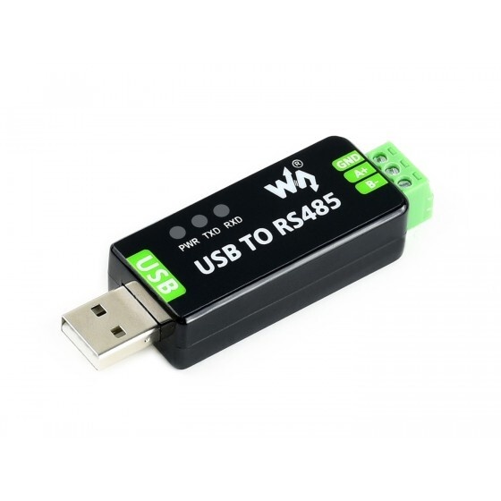

De BMS poort wordt gedeeld voor 485 en CAN. Als je een splitter op die poort gebruikt dan kun je de batterij via CAN aansluiten (andere UTP draden dan voor 485) en kun je de 485 gebruiken voor het aansluiten van Home Assistant, zie hieronder.
Je moet de volgende kleuren van de UTP kabel gebruiken voor de Waveshare converter:
groenGND
oranjeB-
oranje-witA+
De andere kleuren worden niet gebruikt en kun je afknippen.
Afbeeldingslocatie: https://tweakers.net/i/scfyR9rq3kqh--b6jwAQJc-27ZE=/fit-in/4920x3264/filters:max_bytes(3145728):no_upscale():strip_icc():strip_exif()/f/image/HU5450GubLVd67O6hHBNs5lz.jpg?f=user_large
En dan voor Home Assistant de Sunsynk/Deye add-on gebruiken. Dan kun je de Deye ook aansturen vanuit Home Assistant.
https://github.com/kellerza/sunsynk
In de addon vul je dan het ip-nummer van de Waveshare POE module in en geef je aan welke sensoren je allemaal beschikbaar wil hebben.

Moet zeggen dat ik erg tevreden ben met de Waveshare oplossing in combinatie met de Sunsynk add-on. Via deze add-on zijn alle modbus registers beschikbaar. Dus je hoeft geen eigen ESP32 bordje te maken en kun je gebruik maken van standaard onderdelen en met de Synsynk add-on erg flexibel
Add-on Deye inverter
Directe installatie via een USB-RS485 adapter
Afbeeldingslocatie: https://tweakers.net/i/-nR7QzPHPGNhXoARbWANOBY9iTQ=/800x/filters:strip_exif()/f/image/5hpqsA2vesGPRiQ4maUIQ8RQ.png?f=fotoalbum_large
Afbeeldingslocatie: https://tweakers.net/i/7KdGDZGWxQlXkE8FoPD4LEdjtbc=/fit-in/4920x3264/filters:max_bytes(3145728):no_upscale():strip_icc():strip_exif()/f/image/3QoFdb9oIRGEAzRsv9Mcl0fN.jpg?f=user_large
Installatie waarbij de data via het netwerk beschikbaar is via Home Assistant (modbus gateway wordt ingevuld door de Waveshare RS485-ETH)
Afbeeldingslocatie: https://tweakers.net/i/7l4PmiI8cd4TQ96yUQc1HvtPhwI=/800x/filters:strip_exif()/f/image/AtlIbmgc71iYfLlkG7IG3URb.png?f=fotoalbum_large

@Lasoul dank voor je reactie, dit gaat helaas niet voor mij werken aangezien ik een Waveshare modbus-poe setup al gebruik met aan de Deye kant de slave zijde om de Eastron modbus meter in de MK via ethernet uit te lezen.
Voor zover ik weet kan je via de Wavshare's niet 2 kanten op.

@rvdgaag wellicht zie ik iets over het hoofd maar volgens mij zou het wel moeten gaan werken.
Ik heb Home Assistant via de RS485-to-ETH aangesloten op op "BMS 485/CAN" poort en die staat volgens mij los van de "Meter-485 poort". Het zijn twee aparte RS485 bussen.
Ik heb nu in de Deye firmware de RS485 op master (volgens mij slaat de master/slave meer op de batterij aansturing en niet de daadwerkelijke modbus rol) staan terwijl eigenlijk Home Assistant fungeert als master omdat deze via de RS485-to-ETH gegevens ophaalt bij de Deye. Bij de meter poort is de Deye modbus master en de SDM630 meter de slave. De Deye haalt data op bij de SDM630 meter.
De RS485-to-ETH is geen modbus master of slave en is alleen een seriele brug.
Dus voor de meter aansluiting gebruik je 2x de RS485-to-ETH?:
Eastron SDM630 <-> RS485-to-ETH (TCP server) <-> LAN <-> RS485-to-ETH (TCP client) <-> Deye
Home Assistant zou je dan aan kunnen sluiten op de volgende manier:
Home Assistant - Sunsynk add-on <-> LAN <-> RS485-to-ETH (TCP server) <-> Deye

Lasoul schreef op maandag 6 oktober 2025 @ 11:08:
Klopt 2x de Ethenet unit er tussen.
Master of slave klopt daar heb je gelijk in, echter in alle aanspraken op Deye wordt verwezen naar Modbus adres 1 waar deze zich bevind, echter de SDM630 staat ook op adres 1 (niet logisch weet ik) anders vind de Deye hem niet.
Ik ga wat knutselen met de Sunsynk maar wil er niet teveel tijd aan besteden.
