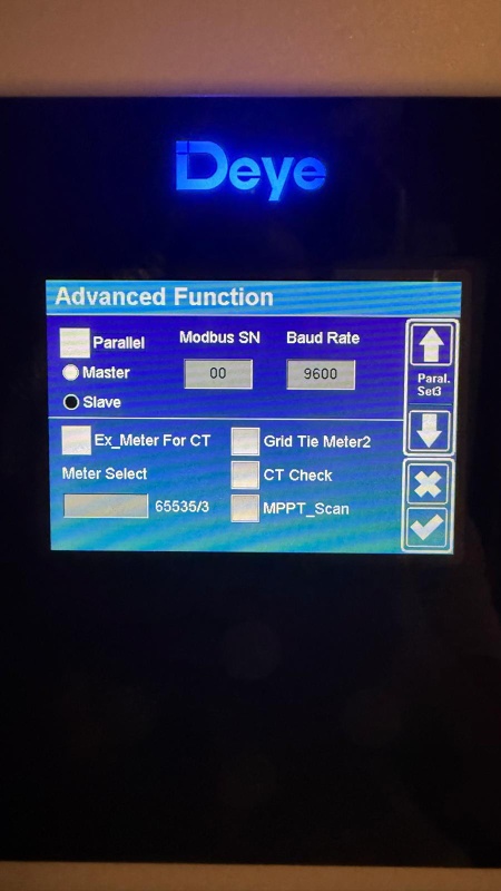

Inmiddels de Deye (SG03LP1 )ook aan PV en grid aangesloten en hij werkt ! _/-\o_
De bijgeleverde wifi stick ingesteld en via de solarman integratie is eea ook zichtbaar en te bedienen in HA
Nu ben ik bezig met een esp32 gebaseerd op M5stack waar inmiddels de juiste code op staat, in HA kan ik die zien echter krijg ik geen modbus data binnen.
Dit https://github.com/fonske...Home-1P-Sunsynk-Deye.yaml is de gebruikte yaml file .. en dit komt er uit de log; iemand die hier een fout in ziet, en kan bevestigen welke RJ45 plug ik moet hebben (gebruik nu nr.5 uit het manual , 'links boven' uit het groepje van 5; en daarvan pin 1 en 2. Wisselen van die 2 draden onderling maakt geen verschil

edit: de Deye staat als device 01 en als slave ingesteld
edit 2 : het werkt ! Blijkt dat ik (op mijn netwerkkabel) het oranje / oranje-wit paar moest hebben, terwijl ik steeds met bruin/bruin-wit bezig was (pin 7 en 8 )

@hannibal2206 Ik ben onvoldoende bekend met de Deye 1 fase.
Bij 3 fase uit de doos is het modbus adres 0 (device 0) en je ESP module zoekt volgens de log naar device 1(modbus adres 1).
Waarschijnlijk moet je modbus adres en naar slave in Deye wijzingen, daar de kans bestaat dat 0 mogelijk gekoppeld is aan master.
Zeer waarschijnlijk weten @Thepawn of andere 1 fase Deye gebruikers beter hier wat de juiste aanpak is.

@procyon ct-klemmen of externe modbus meter worden gebruikt in de workmode "Zero export to CT"
Bekijk maar eens de info op display aan de rechterzijde (gauges grid & load) die wijzigd als je switched tussen de verschillende work modes, Sell first en Zero export to Load, gebruiken de interne set CT's, direct na waar je net kabel aansluit intern.
Op overzicht wat je oproept met touch op "on" in midden van touch screen, links is LOAD, in midden zijn externe CT's of externe modbus meter en rechts zijn de interne CT's. (intern heeft Deye 3 sets CT's voor AC)
Een deel van de functies van Deye zal soms gebrekkig of bijzonder merkwaardig reageren, als je geen externe sensor(s) gebruikt, laden van het grid staat los hiervan, dat kan in alle 3 workmodes.

Ik gebruik met succes een esp32 met een max485-adapter en deze configuratie: https://github.com/slipx0...Home-1P-Sunsynk-Deye.yaml. Mijn 5k-sg03lp1 is inderdaad geconfigureerd als slave met ID 1. Hij communiceert via CAN met de accu (BMS CAN-poort), via RS485 met de netmeter (meterpoort) en via RS485 met de Esp32 (BMS RS485-poort).

Dank voor deze verduidelijking Domba _/-\o_

Kan iemand mij helpen met de Eastron SDM230 bij een 1-fase meterkast: klopt het dat je de hoofdaansluiting van Liander aan de SDM230 koppelt en vanuit de SDM230 naar de verdeelklemmen en van de verdeelklem naar de Grid-aansluiting?
Afbeeldingslocatie: https://tweakers.net/i/2IV5BGY5C1pbNZqw4-SXTLwcVgw=/x800/filters:strip_icc():strip_exif()/f/image/aHakFQGi9LWEKDBFaJ3vgfOu.jpg?f=fotoalbum_large
Ik heb er een gekocht via MP die eigenlijk bedoeld was voor een Growatt omvormer. Weet iemand of die kleine rode dingetjes erbij nog van nut kunnen zijn?
WP: WH-MDC05J3E5,WH-MDC07J3E5, WPB: Atlantic Explore v4, PV: Solaredge (6,8kW) en SMA (4,3kW), 2 x Heishamon OT v3.1, Rpi v5, Rpi v4, 2 x Rpi v3, ESP32, Domoticz, EV: Nissan Leaf,BUF Seal AWD, ESS: Deye 6K-SG03LP1, 2xLuyuan, 32kWh

  • rvdgaag
  • Registratie: December 2015
Aziona schreef op zaterdag 6 september 2025 @ 14:08:
De Growatt versie heeft specifieke modbus registers en doet het dus niet met een Deye omvormer.
Je zet de Eastron achter de hoofdschakelaar om zodoende alle ingaande en uitgaande stroom te kunnen meten. Wel voldoende dik bedraden, minimaal 8mm2 of liever 10mm2 als je een 40A 1 fase automaat hebt.

Heb je toevallig een vinkje staan in advanced functions dat je Ex meter gebruikt?

@mahagen Hoe kan ik zonder de meterkast te openen zien als de fases verwisseld zijn?
  • Domba
  • Laatst online: 08:40
MarcelD1970 schreef op zaterdag 13 september 2025 @ 16:07:
Met een duidelijk hogere enkele fase verbruiker, zoals waterkoker, wisselen tussen zero export to CT en zero export to load , als ook je kan kijk in overzicht of zelfde fase de verbruiksverhoging heeft.
Die werkmodes maken van verschillende sets CT's gebruik

  • Lasoul
  • Laatst online: 04-08 11:01
Ik zal wel iets simpels over het hoofd zien maar hoe kan ik de Modbus SN aanpassen? Bij mij is dat veld gedisabled.
Afbeeldingslocatie: https://tweakers.net/i/afeOa6cD5tKRfpI0t_zAF6vZuPY=/x800/filters:strip_icc():strip_exif()/f/image/uY8PEN71cXGu84Bz8N7LEyxb.jpg?f=fotoalbum_large
[Edit]
Gevonden, "lock out all changes" stond nog aan |:(
