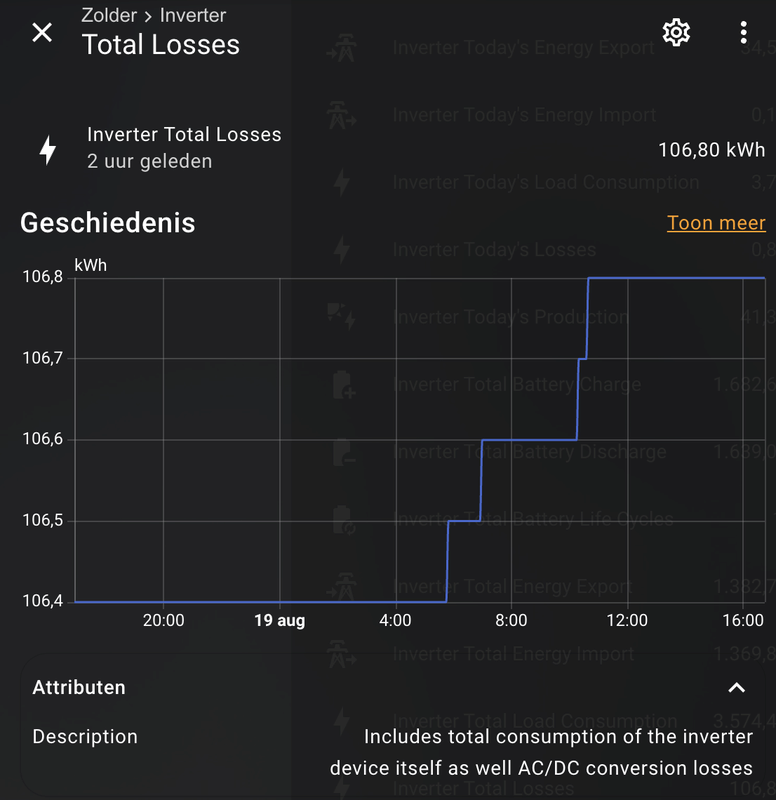

Ik heb er een homewizzard energiemeter voor de deye hangen om zo de efficiente te meten.
Viel me op dat de unit eigenlijk altijd 110 watt gebruikt, ervaren jullie dit ook? Vind het eigenlijk aan de hoge kant. (dat is op jaarbasis 950kWh)
Misschien heb ik een onjuiste instelling gebruikt?
  • ybos
  • Laatst online: 17:18
procyon schreef op maandag 11 augustus 2025 @ 15:20:
Minder gaat het niet worden wanneer je netgekoppeld staat.
We verwachten nogal wat van de Deye :P
Hij staat permanent paraat om bij netuitval de boel over te nemen dus diverse functies staan permanent actief.
Enige waardoor je wat kan winnen is offgrid te gaan of wanneer de accu vol zit (of leeg is) om te schakelen naar nobatt functie. Echter, wanneer er belasting achter de load uitgang zit is dat bijna geen optie omdat de Deye na het wisselen van batterij functie een foutmelding geeft en de load uitgang tijdelijk spanningsloos maakt.
Komt dit redelijk overeen met de waarde "Inverter power losses" in HA?

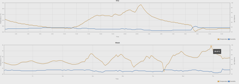

Ik ben op vakantie en hou mijn deye zo af en toe in de gaten. Door de huidige temperaturen in NL komen mijn batterijen boven de 35 graden en stopt mijn BMS ermee (zoals ingesteld). Nu valt mij ook op dat mijn directe PV (aangesloten op PV1) ook stopt terwijl deze op selling first staat, m.a.w. het vliegt meteen het net op. Mijn AC PV op de MI ingang blijft doorhobbelen. Is dit gedrag normaal?

sailor_dg schreef op dinsdag 12 augustus 2025 @ 16:54:
Het vliegt het net op is toch hetzelfde als dat de mi input gewoon door hobbeld? Tenminste, al je zonnestroom gaat gewoon het net op toch :? Of bedoel je dat het niet voor de load gebruikt word?

ybos schreef op dinsdag 12 augustus 2025 @ 21:22:
Mijn PV (aangesloten op PV1) stopt, wanneer mijn batterij te warm is. Selling first staat aan, en voordat mijn batterij te warm was ging het ook rechtstreeks het net op.

sailor_dg schreef op woensdag 13 augustus 2025 @ 07:51:
heb je wellicht in de DEYE de optie BMS ERROR STOP ofzoiets aanstaan?

  • Laatst online: 26-07 21:26
35? :+
Afbeeldingslocatie: https://tweakers.net/i/RdiNnMaKEscTZlh3n8J2-csdJV0=/800x/filters:strip_exif()/f/image/2QJALIJ7GivY22y7VUJOhGp4.png?f=fotoalbum_large
De battery temp is trouwens van de MOS, de cellen zitten aanzienlijk lager. En dit is ook allemaal maar enkele (max 2x4) uren per dag. Note: rond 70+ graden van de Deye gaat deze throttlen, de charge of discharge power gaat dan in mijn geval zo rond de 10kw hangen ipv de volle 12kw.
Mijn garage gaat in deze dagen richting 29-30 graden helaas. De 2x Phanteks van 170 m3/h zijn mogelijk nog te zwak om de warmte lucht weg te krijgen van de Deye. In GBB stel ik nu soms in om een dagje geen grid charge te doen rond lunch, dat scheelt wat in hitteproductie op die dag.
in home assistant heb ik de waarde inverter total losses die uit de DEYE komt.
Deze waarde is na 150 dagen gebruik 106.8kWh En zou ook het DC verlies bevatten

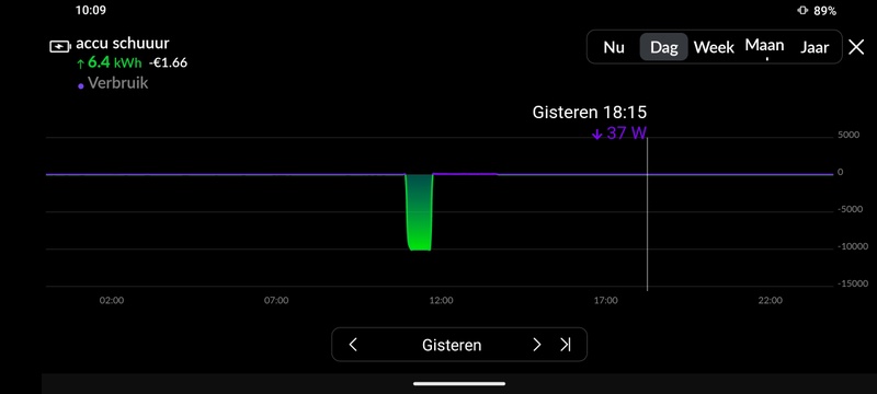

Puur kijkend naar het verbruik als de omvormer niets doet, zie ik 100 watt continue Afbeeldingslocatie: https://tweakers.net/i/8TEzb5N0gjZAfFtJo89mE3ei_DA=/800x/filters:strip_icc():strip_exif()/f/image/hsUoEeogzfEQMcshCc6ZHDFn.jpg?f=fotoalbum_large
En zonder "actieve batterij" een veel lager sluipverbruik van 37 watt:
Afbeeldingslocatie: https://tweakers.net/i/pda6dZpm5-f1Uvto4kE3uIO_byQ=/800x/filters:strip_icc():strip_exif()/f/image/qQjVgB9bzzuQoTTIlrQwEurU.jpg?f=fotoalbum_large
Natuurlijk heeft Ybos terecht opgemerkt dat het logisch is dat een omvormer wat meer verbruikt als hij paraat staat om bij stroomuitval in te springen. Maar bij mij wordt de omvormer nog niet zo gebruikt, ik gebruik hem alleen voor energiehandel op de EPEX markt.
Ik ga dus op zoek naar een manier om "battery off" extern aan te sturen, dat scheelt op maandbasis ruim 40kWh.

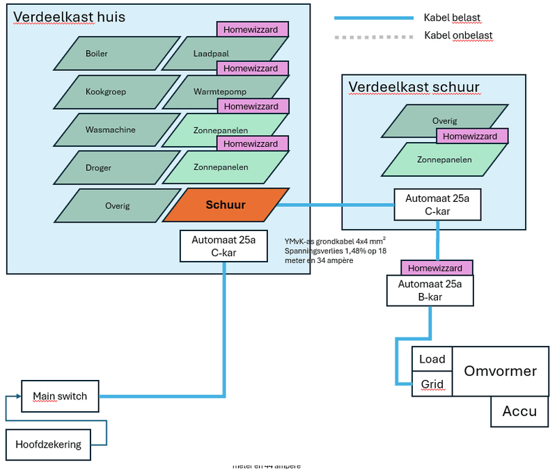

Nee, op dit moment niet. Alleen de grid is aangesloten nu.
Afbeeldingslocatie: https://tweakers.net/i/p_Nrk_4ROa5sEFlRPJzYjqBRDYI=/800x/filters:strip_exif()/f/image/6Jm9wbae2sh8IM6v6r6n0rl8.png?f=fotoalbum_large
Ben nog de tekening aan het maken voor de eindoplossing, dan wordt de omvormer aangesloten zoals het hoort :) (niet finaal plaatje want ben nog aan het kijken of dit is zoals het hoort)
Afbeeldingslocatie: https://tweakers.net/i/7xn2XmiYGwJP1xXgwhDI0MwufIU=/fit-in/4000x4000/filters:no_upscale():strip_exif()/f/image/U2ItlsdTWeOxAJSVq5NAby9g.png?f=user_large
Dus gebruik de Deye nu momenteel echt als een batterij, niets meer.

procyon schreef op donderdag 21 augustus 2025 @ 12:36:
Sluit je de zonnepanelen dan AC zijdig via de load-poort aan op de Deye?
Ja klopt, het hele huis (dus ook de groepen met zonnepanelen) komen op de load poort.
vanaf 2027 als salderen pertinent niet meer mogelijk is, wil ik een eventueel stroom overschot op de load poort opslaan in de accu's, tot die tijd mag alles gewoon naar direct terug naar de grid en is de enige functie van de Deye noodstroom voorzien als de grid uitvalt.
Hopelijk kan de Deye (en de firmware) deze logica aan, zo niet dan kijk ik tzt naar iets anders. :)

procyon schreef op donderdag 21 augustus 2025 @ 13:14:
Check even of dit wel kan aan de load poort.
De deye kan door frequentiesturing de hoeveelheid stroom gegenereerd door AC gekoppelde (micro) inverters sturen maar ik weet niet of dat ook op de load poort kan.
De handleiding heeft het erover dat je AC gekoppelde inverters aan de gen poort moet hangen.

@zalkc Efficientie/overall verlies van Deye meten is wat lastig, afhankelijk van settings en workmode die je gebruikt en als dat ook nog wisselt, dan wordt van meerdere bronnen (een deel uit accu, van het net of van PV) gebruikt, als ook nogeens firmware afhankelijk is of dat vermogen ook meeneemt in de parameter.
NObatt (~30W) is alleen te gebruiken in een setup waarbij je Deye als ondersteuning gebruikt, met gebruik van LOAD heeft het nadeel wat Ybos noemt.
Ik gebruik veel off-grid, dan heb je de 20W van offset niet als je nieuwere firmware dan 1135 gebruikt ( "zero-export power" die je niet lager kunt instellen) en geen regelruis.
Als ook dat er nog iets anders kan veranderen, waarvan ik nog steeds niet weet wat om de gem ~70W eigenverbruik te verklaren, 15W lager dan met alleen de off-set te verklaren is.
(bij testen van FW heb ik die lang niet altijd gezien, de enigste correlatie die tot nu toe heb, is dat die slechtere regelruis hebben in on-grid [ongewenste afname/teruglevering door ruis], wat bij mijn gebruik geen probleem is omdat ik alleen on-grid ben om te laden, terug te leveren, accu dreigt leeg te raken ]).
Een nadeel van off-grid is dat de netfrequentie gemiddeld fractie lager (49.8Hz) ligt dan de 50,0 Hz als die van belang is voor je huisinstallatie , een van de laatste FW 1172 zou dat niet hebben (nog steeds niet zelf getest).
Voor testen kan je Deye in off-grid dwingen, door softwarematig de frequentie van netprotocol aan te passen, dat de 50Hz van het net niet meer voldoet.
Voor permanent gebruik, moet je wel de afweging maken, de software matige geen fall-back heeft als je accubank onder de shutdown limiet zakt, tov een fysieke scheiding van het net met een relais, die fall-back wel kunt maken.
Voor mijn 2e Deye ben ik radicaler door deze met een fingerbot uit te schakelen als ik die niet nodig heb, daarbij is het wel nodig om op temperatuur te letten van Deye zelf, dat die na de inzet ook voldoende afgekoeld is, voor je uitschakelt.

Wat ik niet begrijp is het volgende.
De user waar ik reageerde kwam uit op 950kWh sluipverbruik voor de Deye, ik zit op veel lagere aantallen. Ik begrijp dus niet zo goed waar dat nu in zit.
Ik heb zelf niks op de load hangen, op een noodstopcontact voor stroomuitval na, de panelen komen DC binnen en lieten geen andere cijfers zien als met de eerdere omvormer. De export en import komt overeen met de P4 waarden. Die 3 kWh per dag die de andere user ziet zou toch moeten opvallen denk ik dan.
Mijn omvormer hangt vrij simpel vast aan de PV en Accu, en levert op basis van de Eastron extra stroom aan Grid als dit nodig, en beschikbaar, is vanuit de accu
In mijn ogen is de Deye minder inefficiënt als dat anderen meemaken.
--edit--
Er zit wel vervuiling in de cijfers. Ik heb momenten dat ik zogenaamd 0 W aan loss heb. Dat kan uiteraard niet. Op een dag dat de PV op de Deye uitgeschakeld was was het verbruik van de Deye in rust 36 W. Ik vermoed dat een deel van de opwekking van de plugin PV panelen per abuis wordt gebruikt om het verbruik van de Deye te berekenen. In de nacht zie je een stabiel verlies van 60-70 W als de batterij leeg is.

Is hier bekend waarom tijdens "selling first" niet de CT waarde in de meting/weergave is gebruikt :?
Ik ben nu aan het terugleveren maar de auto laadt ook (niet achter de load port), dus netto neem ik nog steeds energie vanuit het net op. Jammer dat dit niet word weergegeven.
