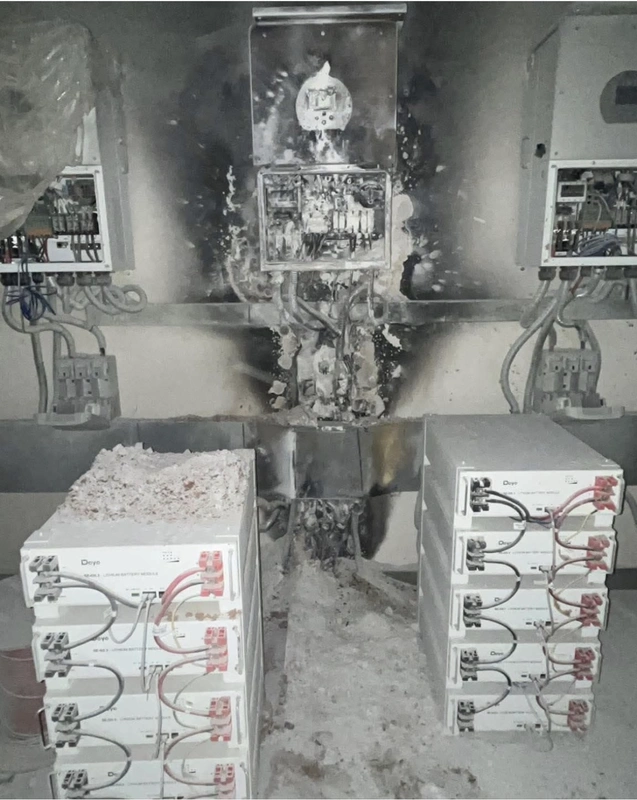

Zonder je bang te willen maken maar hier heb je een voorbeeld hoe het fout kan gaan
Dit lijkt in de kabels eronder te zijn ontstaan?rvdgaag schreef op zondag 1 maart 2026 @ 09:56:
Leuk hoor, nog een Deye liefhebber, ik zou wel naast het brandwerende materiaal (?) op de wand van de Deye dit ook minimaal een meter diep boven de Deye aan het dakbeschot hangen. Vlammen slaan omhoog en je wil niet direct brand in je dak hebben.
Ja dat denk ik ookzalkc schreef op maandag 2 maart 2026 @ 11:00:

Vezelplaat moet wel voldoende dik worden uitgevoerd om als WBDBO voorziening te kunnen werken, daarnaast moet deze WBDBO voorziening inderdaad rondom worden aangebracht.
En.... een vliering is niet de beste locatie voor een accu. Nu zal een 32kw accu niet heel snel warm gaan worden. Maar 20-25'C is de optimale temperatuur voor een accu, wordt de accu (of de ruimte en dus de accu) warmer, dan gaan de SOH sneller naar beneden.
Ja precies, daarom heb ik nu een airconditioner klaar staan in de garage om de hele installatie te koelen op de echt warme dagen, stroom van PV zat dan en de accu's komen dan ook vol.ybos schreef op maandag 2 maart 2026 @ 14:22:

Ik heb een vraag, een kennis van mij wil een soortgelijke set-up als ik instaleren, 3-fase Deye met 3 stuks Seplos batterijen parallel op een busbar. Nu heeft Seplos ook DIY cases met hierin ventilatoren gebouwd t.b.v. koeling. Nu is die koeling ansich goed, dus daar zit mijn vraag niet.
Mijn punt van zorg is dat die actieve koeling de vier ingebouwde NTC-sensors, welke bovenop de batterij cellen zijn gemonteerd koelt. Deze sensoren zijn direct aan de luchtstroom gemonteerd, terwijl de batterij-cellen zelf een grote massa hebben en de kern van de cellen niet aan de luchtstroom zit. Kan dit er toe leiden dat de NTC's een significant andere waarde aangeven dan de daadwerkelijke temperatuur in de kern van de cellen?
Hiermee kom ik op een tweede vraag, mocht het veiligheidsventiel in werking treden en dus gaan ontgassen, is het dan juist wenselijk dat dit gas de ruimte in wordt geblazen, of juist beter dat dit zoveel als mogelijk in de case blijft?

Waarschijnlijk heeft een case met actieve ventilatie NTC sensoren die iets langer bedraad zijn zodat ze tussen de cellen ipv er bovenop gemonteerd worden. (= aanname van mij).Roel1.9GJ schreef op maandag 9 maart 2026 @ 20:31:
Je kan dit vragen bij Seplos zelf, jerry@seplos.com is een techneut die snel reageert.
Het ontgassen wil je niet inademen want het is giftig en ook brandbaar, ik heb in mijn garage een ventilatie systeem om eventuele dampen naar buiten te zuigen/blazen.
De kans dat ze uberhaupt gaan ontgassen is extreem klein bij LifePO4, thermisch wordt de boel goed in de gaten gehouden door de BMS. Ook vanwege de performance en veroudering van de cellen heb ik voor komende zomer een airco systeempje in de garage klaar staan om de ruimte te koelen.

Hoe heet moet zo'n cel worden om te ontsteken of te gaan dampen?
Ik heb het hier nog niet boven de 26 oid gezien.
Bij 60 graden ligt de kritische grens, boven 45 graden start snellere degradatie. Thermal Runaway (Venting/Blowout) begint rond de 120 graden. explosie gevaar tussen 300 en 500 gradenpaQ schreef op dinsdag 10 maart 2026 @ 11:57:
In een normale situatie zou je alleen een Thermal Runaway kunnen veroorzaken door de cell te doorboren.
