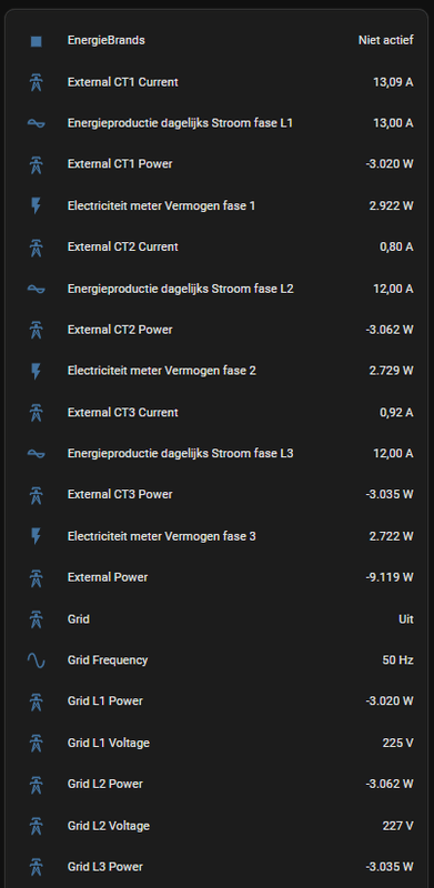

Hoi, ik zit al een tijdlang met vreemden waardes uit mijn Deye 12K te stoeien.
Eerst dacht ik dat het aan mijn CT klemmen lagen, deze heb ik vervangen voor een Eastron meter.
Wat ik nú constateer is het volgende, als ik de batterij met 9kW ontlaadt dan zie ik op mijn Eastron meter mooi 9kW ( 3 x 3kW ).
Maar kijk ik op de Deye dan zie ik de waardes van de CT en load op en neer springen ( zie filmpje ).
Het lijkt wel of er in de Deye met de metingen iets niet goed gaat.
De load zit wel aangesloten op een groepenkastje maar hier zit alleen een ventilatortje op aangesloten, als ik de hoofdschakelaar hier van uitzet blijft het probleem

Ik zie nu trouwens ook dat als in rust bedrijf de CT niets aangeven, het lijkt alsof alleen in ontladen naar Grid de meting iets aangeeft.
Ik heb geen storing op mijn Deye en op de Eastron zie ik het telefoon icoon, wat aan zou moeten geven dat de modbus verbinding werkt.
Kan het zijn dat de hele meting van de CT niet werkt, en dat hij bij het ontladen zijn eigen interne meting gebruikt.
Wat kan ik nog meer controleren ?
Afbeeldingslocatie: https://tweakers.net/i/DwWjeThxxnMEL87V850hFXoi-2E=/800x/filters:strip_icc():strip_exif()/f/image/iBUxH3XM8NhBySUTizAO9chf.jpg?f=fotoalbum_large
Afbeeldingslocatie: https://tweakers.net/i/sF_DhvqXrwJRkRlpargpPq849lI=/800x/filters:strip_icc():strip_exif()/f/image/j2TaQKu61Pdu5csLi4cZUbzz.jpg?f=fotoalbum_large
Afbeeldingslocatie: https://tweakers.net/i/uhHM_lvoTqCkg-c84wrOPCa78t8=/800x/filters:strip_icc():strip_exif()/f/image/cwyAwPQsvH7CYX3qVZAwLIqQ.jpg?f=fotoalbum_large

Domba schreef op dinsdag 22 juli 2025 @ 14:33:
@SnarfB Merkwaardig, geeft een hoop vragen
Wat geeft load aan als je accu laadt?
Als er niets op load aangesloten zit zou die niets moeten aangeven voor load bij ontladen.
Wat voor config heb je?
Ik zie enkel maar een M1 & M2.
Wat is de hoogste M die je ziet in display als je microinverter ingang inschakelt ook als er niets op aangesloten zit.
Je hebt load kabel van je groepenkastje op de bovenste positie in Deye aangesloten?
Als je voldoende vaardig bent met multimeter en 230V, wat meet je aan voltage op bovenste aansluitblok (LOAD) in Deye of in de groepenkastje tussen nul en aarde zowel multi-meter op AC als op DC meten.

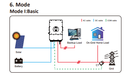

Voor mijn is het ook een Raadsel, ik heb standaard configuratie, zie schema.
Inverter met Batterij en 2 strings zonnepanelen, Groepenkastje voor nood op de bovenste klemmen en nog een Omvormer van 1 kW zonnepanelen op de huisaansluiting Eastron meter tussen Hoofschakelaar en Afzekering netbeheerder van huisaansluiting.
Load geeft een paar W, schommelt tussen plus en min.
Ik heb tussen aarde en nul Load gemeten DC 0 V en AC 0,5 V
Ik heb het idee dat de Grid ( CT ) meting helemaal niet werkt, alleen is het vreemd dat hij bij het ontladen wel waardes aangeeft
Deye heeft een aantal weken geleden via GBB optimizer mijn Firmware geüpdatet, voor die tijd hadt ik ook niet het idee dat de CT klemmen goed werkte, daarom heb ik nu ook een Eastron meter geplaatst.
Ik zal nog eens in Grafana kijken of ik nog eerdere waardes kan vinden.
Afbeeldingslocatie: https://tweakers.net/i/GL3029RJ2jSdNpAbb9_n_3gd_HM=/800x/filters:strip_icc():strip_exif()/f/image/MYTDXknDDEfuGCawXZSyiPdU.jpg?f=fotoalbum_large
Afbeeldingslocatie: https://tweakers.net/i/uCCTg1GAgFO_pLF9ZBe6zKv9qiI=/fit-in/4000x4000/filters:no_upscale():strip_exif()/f/image/eW8PdWJB391X6TBYTahrxO6D.png?f=user_large
Afbeeldingslocatie: https://tweakers.net/i/1bBnl8nMzx3ESSvfheBmqtYnEfo=/800x/filters:strip_exif()/f/image/Gag8yH0Wq4ilSnSvL0hTkz8L.png?f=fotoalbum_large
Afbeeldingslocatie: https://tweakers.net/i/0EOE801-IkWaSEqZyTcsA1c3uh4=/800x/filters:strip_exif()/f/image/0LaXguvnDaf3aw6Q29DqYkzp.png?f=fotoalbum_large

SnarfB schreef op dinsdag 22 juli 2025 @ 09:33:
Zie onderstaande foto met mijn instellingen, waarbij ik met een Raspberry Pi een Eastron meter simuleer. Verder heb ik geen aansluiting op Load, mijn Deye hangt aan de Grid-aansluiting, maar de waarden van de gesimuleerde Eastron meter komen wel binnen op mijn Deye.
Afbeeldingslocatie: https://tweakers.net/i/SrO1e0OwzvCfyS0dm7DLLENIoaU=/800x/filters:strip_icc():strip_exif()/f/image/xDawP47ixN93ynsUHiSj5e26.jpg?f=fotoalbum_large
Verschil met jouw instellingen:
- Master in plaats van Slave
- Modbus SN 00 in plaats van 01

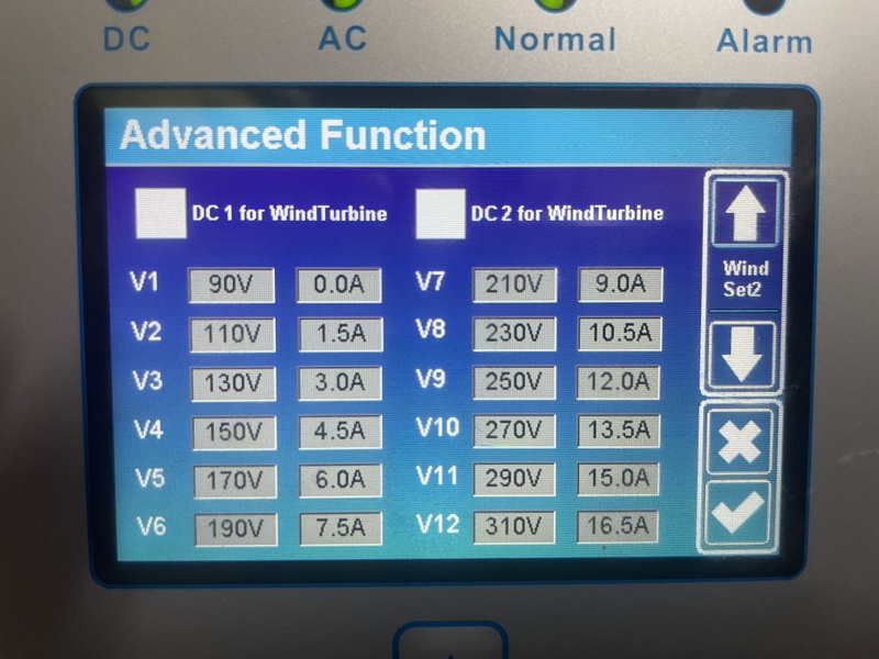

@SnarfB Mij is niet duidelijk wat voor config setup je hebt.
Waarom er bij PV alleen maar M1 & M2, iets wat mij niet bekend voorkomt en ook niet thuis kan brengen, voor wat voor config je geselecteerd hebt
Heb je misschien PV ingangen omgeschakeld naar voor een windmolen?

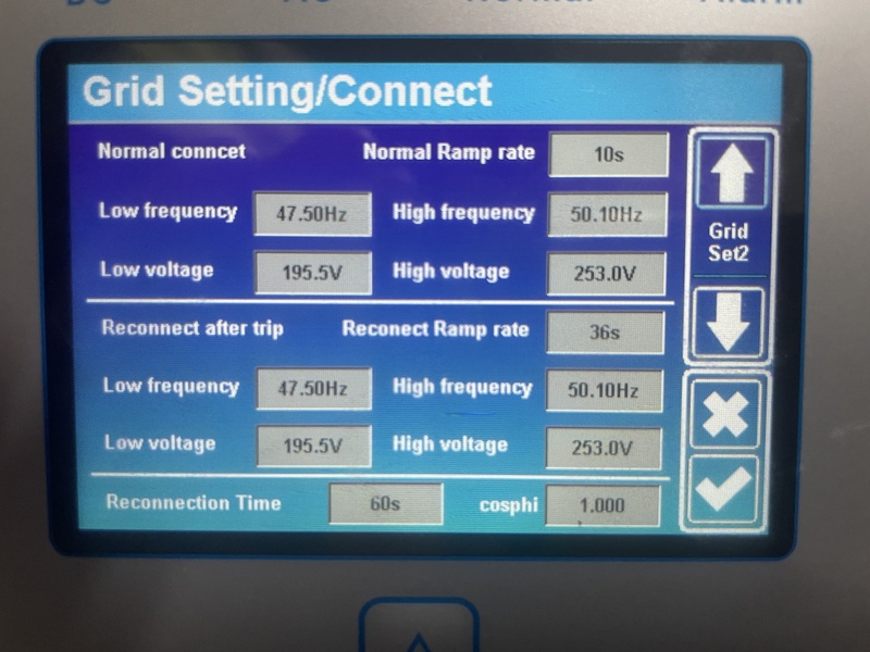

Moet eerst wat anders doen, kijk nog eens naar je foto's
Edit: @SnarfB je kunt ook nog een factory reset doen, (wel instelling eerst onthouden)
Factory reset heb ik al uitgevoerd.
Ik heb mijn CT clamps weer aangesloten en zelfde effect, hierna 2 CT clamps los gekoppeld van de voedingsdraden.
Het vreemde is dat de stromen wel wegvallen CT2 en CT3 maar CT1 zit nog wel gekoppeld en meet goed, echter het vermogen blijft ik zowel van CT1, 2 en 3 zien.
Op het plaatje kun je metingen de Energieproductie stroom en Vermogen Elektriciteit meter lees ik uit de P1 meter, dus dit moet overeen komen met de CT
Wat is trouwens het verschil op het plaatje tussen External CT Power en Grid Power
Afbeeldingslocatie: https://tweakers.net/i/EBUeNJ0ys8u1bItn3nwDD1U5S0M=/x800/filters:strip_exif()/f/image/XIcXEWbNpABGWuHCS21E6au4.png?f=fotoalbum_large
Bambu Lab P1S || EHVX08S18EJ6V , ESPAltherma || Deye SUN-12K-SG04LP3-EU , 2 x Seplos V4 , 32 x EVE MB31 315 Ah , Tibber

Domba schreef op dinsdag 22 juli 2025 @ 19:24:

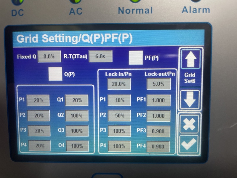

@SnarfB FW 1172 was aanvankelijk alleen voor Oostenrijk en de FW1170 voor Duitsland, maar sinds paar weken, deze maand, is de FW1172 voor alle vrijgegeven als upgrade.
Waarmee een einde komt aan de aparte versie voor Oostenrijk vanwege het afwijkende netprotocol en dat via netprotocol de 4 spaanse gebruiksmodes (die overigens andere modbus adressen gebruiken voor ToU parameters), de 2 italiaanse gebruiksmodes, Oostenrijkse en Duitse geselecteerd wordt via het netprotocol.
Zie modbus V105.4 protocol welke voor FW1172 wordt gebruikt, FW115x gebruikt V105.2)
Daar je het Duitse netprotocol gebruikt, die uitgaat van DRM/ CRC gebruik (Rundsteuerempfänger) of paragraaf 14, via een nieuwe stuurbox van netwerkbeheerder (deze video geeft idee wat inhoudt als je in Duitsland de grid aansluiting niet laat blokkeren, als ook hoe DRM poort eruit ziet met de 8 beperking niveaus) In Duitsland heb je dan ook de nodige Deye-systemen waarbij het net op de gen-poort is aangesloten om onder een PV nul-einspeisung systeem te vallen, die mogelijk niet onder paragraaf 14 valt waarbij ook de afname gereduceert dient te worden (warmtepomp en Deye eventueel zelfs uitgeschakelt dient te worden).
De grote vraag is nu hoe de Deye reageert met FW1172 als je geen DRM poort hebt en VDE4105 netprotocol selecteert. (de werking is niet langer meer gekoppeld aan of je wel of geen vinkje bij DRM hebt staan, maar aan 1 van 28 netprotocollen anders dan de algemene standaard)

  • SnarfB
  • Registratie: Augustus 2022
  • Laatst online: 25-10 14:10
Domba schreef op woensdag 23 juli 2025 @ 02:43:
STOM,STOM :( : Het lijkt erop dat mijn Eastron meter nu werkt, nadat ik die Duitse site in jouw opmerkingen had bezoek ben ik nog eens naar de bekabeling van de Modbus aansluiting wezen kijken.
En toen kwam ik erachter dat ik de verkeerde ader voor de GND had gebruikt, dit was een andere RS485 pin i.p.v. de GND.
Blijven nog een vreemd ding over dat ik nog altijd een beetje vermogen op de load blijf meten, ook al neem ik niets af, rond de 100W per fase en als ik mijn stofzuiger op de load aansluiten zie wel het vermogen op een fase oplopen naar 1300 W.
Verder kom ik erachter dat bij de Grid als je CT clamps gebruikt je current van de Grid ziet maar als je een Eastron meter gebruikt niet, dan zie je alleen de Power in Solarman ( klop dit ? )
Ik heb nog steeds moeite met de benamingen in Solarman die ik uitlees in Homeassistant, vooral met metingen zo zie ik een Load meting en een UPS Load, wat wordt nu echt gemeten en wat berekent

zitten de CT's wel allemaal richting load?
  • Domba
  • Laatst online: 18:25
@SnarfB Die 100W load is eigenverbruik Deye, let op weergave is niet in altijd accuraat, het kan zijn afhankelijk firmware en workmode dat niet alle bronnen waarvan die betrekt geteld worden,
bijv 23W net, 70W uit accu en rest als DC van de PV, die dan niet in AC van load wordt meegenomen.
Met cloud gebruik kan ik je niet helpen, ik heb standaard geen dongle aangesloten, alleen soms even om firmware lokaal te laden.
  • SnarfB
BenSKIP schreef op woensdag 23 juli 2025 @ 21:40:
Ik heb de CT momenteel niet aangesloten omdat ik een Eastron meter nu heb, maar ik zou denken dat CT current nu de current van de Eastronmeter laat zien omdat deze nu de CT clamps vervangt.

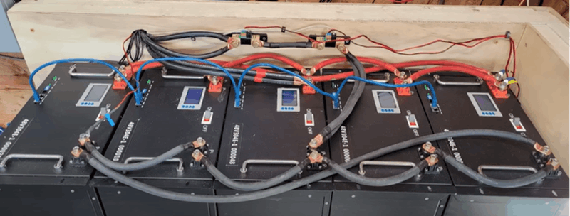

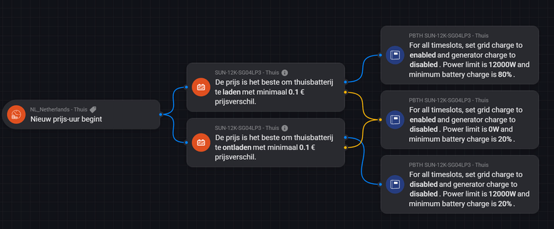

Heb inmiddels de ROI aansturing werkend.
Ter inspiratie voor wie dit ook wil proberen;
Afbeeldingslocatie: https://tweakers.net/i/3BRIlkW-5_XV3KNhwK4Gpst5cLw=/800x/filters:strip_exif()/f/image/unqmVy7XzpJ1b5bnDCf4Bzwy.png?f=fotoalbum_large
Je installeert de app "BlauHoff", je kan dan een nieuw apparaat installeren in Homey (Je omvormer) en daarna een virtuele apparaat in de app "power by the hour", dat is ook je accu maar dan eentje die het verbruik en kosten bijhoudt.
Met die virtuele app kan je de flow aanmaken zoals hierboven.
Todos;
  • Verliezen meten per (ont)laadsnelheid en daar wat mee doen in de flows.
  • Logica maken die eens in de zoveel tijd de accu laadt tot 100%.
  • Weer apps gebruiken om te voorzien of er in de weekenden veel zon en wind zal zijn, dan kan dat negatieve prijzen betekenen en de SOC daarop voorzien.
  • De laadflow laten praten met de laadpaal of beter nog de P1 meter, om niet over de 18.000 watt te gaan.
Zal hier de komende tijd wat updates plaatsen. :)

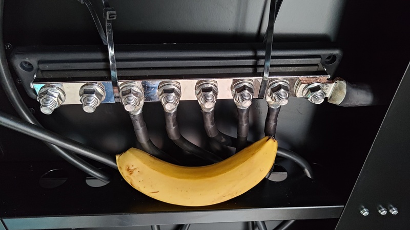

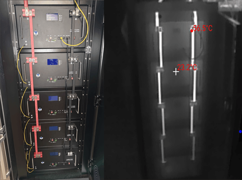

EDIT: dan even een ervaringsvraag;
Ik heb een testsessie gedaan van 1 uur ontladen op 12kw om te meten of alle verbindingen goed zitten/buitensporig warm worden.
Het zag er goed uit. de batterij zelf wordt nauwelijks warm en dat is eigenlijk ook logisch met een C waarde van 0,24.
Wat me echter wel opviel was dat de busbars (heet dat zo?) bovenaan erg heet worden (heb 70 graden gemeten en dat was waarschijnlijk niet de max)
Hebben jullie hier gedachten bij of tips? Kan me voorstellen dat ze ook veel krimpen en uitzetten zo.Afbeeldingslocatie: https://tweakers.net/i/ZevOrq_MZgIZKLet60hlSr2NWfI=/800x/filters:strip_exif()/f/image/o40lWfKEot5MV2p20ZZ9jrhm.png?f=fotoalbum_large
Afbeeldingslocatie: https://tweakers.net/i/O4-12vRU7_LUVeEW7PRof8dpofU=/800x/filters:strip_exif()/f/image/Vr74vZwpAEYM2AMsa5AaXR6Z.png?f=fotoalbum_large

@procyon In plaats van daisy chain zoals nu aangesloten is een centrale busbar langs de zijkanten van de kast met flink wat ( rond 250mm2) waar de accu modules op aangesloten zijn met zelfde kabel lengte de oplossing.
Of een stevige kleinere busbar boven en alle modules met zelfde kabel lengte aangesloten zien te krijgen, ziet er minder strak uit en je moet dekabel lengtes weggewerkt zie te krijgen.
Een kleine verbetering geeft diagonaal aansluiting (bijv aansluitkabel naar Deye plus op bovenste en min op onderste module) en reductie tot 9kW (geeft bijna halvering van warmte ontwikkeling) de aansluit terminal verbindingen in meer mm2 uitvoeren, is een andere kleine verbetering maar niet ideaal
Maar doorlussen met meer dan 2 accumodules is er altijd een accumodule ook met diagonaal aansluiting, die meer aansluitkabel weerstand heeft en minder gebruikt wordt dan de andere, de SOC tussen de modules gaan uit elkaar lopen.
  • procyon
  • Laatst online: 22-10 09:00

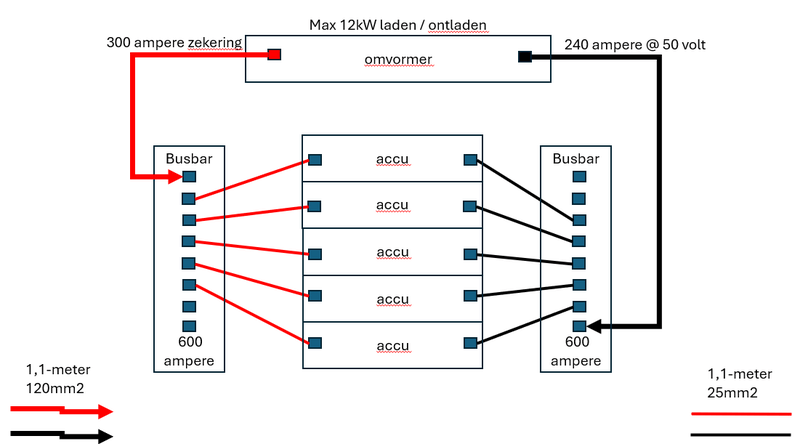

Dank Domba :) , klinkt volkomen logisch. Helaas is de accukabel niet lang genoeg voor een diagonale aansluiting.
Zou ik als (niet perfect) alternatief een goede accukabel van 150mm2 kunnen gebruiken om de bovenste terminals aan te sluiten op de onderste?
Mijn aanname is dat de totale weerstand zo effectief gezien fors zal afnemen en daarmee ook de warmteontwikkeling? Wellicht zelfs ook onderlinge spanningsverschil afnemen?
Is dit wat als 'quick en dirty" oplossing? Of is dit prutswerk?
Andere optie:
Stel dat ik ze in serie zou aansluiten, dan heb ik een pack van 250 volt, stel dat ik daar een Deye 12-SG01HP3-EU-AM2 (werken op 160-700volt accu's) op zou aansluiten, ben ik dan niet in 1 klap af van alle inefficiënties? Of denk ik nu te simpel omdat de BMSén niet compatibel zijn?
[ Voor 68% gewijzigd door procyon op 24-07-2025 13:45 ]

procyon schreef op donderdag 24 juli 2025 @ 12:42:
Quick en dirty, is huidige verbindingen tussen modules verdubbelen en langere kabels voor naar Deye voor diagonaal aansluiten of op middelste 3e module #), maar je gaat met de tijd problemen krijgen dat de SOC's van de modules uit elkaar gaan lopen en die accu modules waar de Deye kabel op de terminals aangesloten zitten meer cycles maakt dan die het verste ervan af.
#) zeker niet ideaal 3 persklemschoentjes op een terminal kan, maar het gaat als beide zijde van aansluit flens van de persklemschoen ook vlak zijn. Je hebt wel (borg)schotelveerringen (DIN2093) nodig en enkel op momentum aangetrokken bout, daar het zwakste punt de schroefdraad in de terminal is .
(goedkope terminals zijn van messing, de duurdere van koper wat relatief zacht is, door het vernikkelen/vertinnen zie je het verschil niet)
Met dikkere kabels krijg je probleem dat je waarschijnlijk geen persklemschoentjes voor de kabels vindt die nog op de terminals passen.
Andere optie:
Hogere DC voltage is gewoon levensgevaarlijk met al die aanraakbare metalen delen, als ook de stroom geleidende delen de isolatie onvoldoende is en erbij ontwerp geen rekening meegehouden is, nog zonder dat de BMS geschikt moet zijn voor serie-schakeling.
  • procyon
Domba schreef op donderdag 24 juli 2025 @ 15:41:
Oke snap ik. Ik laat het idee varen.
Toch jammer, want naast de lage verliezen is het ook gelijk een oplossing voor onbalans tussen de modules.
Had zelf ook nooit gedacht dat er verschil tussen de modules kan optreden, daar ik niet gehinderd was door enige voorkennis ;) , dacht ik, omdat de packs tenslotte aan elkaar verbonden zijn, ze vanzelf balanceren.
Begrijp nu van mijn LLM assistent dat dit best wel klopt maar veel en veel te langzaam gaat om praktisch bruikbaar te zijn.
Dus, ik ga een langere accukabel bestellen om diagonaal aan te gaan sluiten. Hopelijk is het dan al een stuk beter. Zo niet, dan een flinke busbar.
Wederom dank voor uw advies !

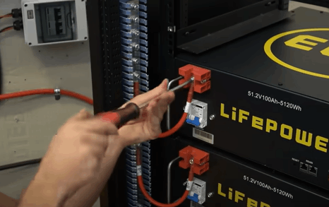

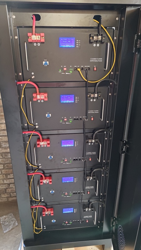

  • Domba
@procyon misschien is deze YT nog leerzaam
Dit is nog een oplossing om zo dicht mogelijk bij een centrale busbar voor alle modules met gelijke kabel lengte op aansluiten, te komen.
Midden aftakking (op 3e module) met ook nog 1e en 5e module gekoppeld per pool
Afbeeldingslocatie: https://tweakers.net/i/RYCONlmctz_K8ea4Lpk_r0Gro-Q=/800x/filters:strip_exif()/f/image/0Ez2jYe4b6ph60poLHkeffTM.png?f=fotoalbum_large
Edit: dit is de gebruikelijke oplossing voor deze server racks kasten
Afbeeldingslocatie: https://tweakers.net/i/SSClu9RhwFGDJ1hNxK1nnOt5tL4=/fit-in/4000x4000/filters:no_upscale():strip_exif()/f/image/qBaDeyqkaSZ7bncFd6fQGmfH.png?f=user_large

Domba schreef op donderdag 24 juli 2025 @ 19:11:
Zijn dat 2 zekeringen in serie? of is de kabel de zekering? dat knutselwerkje op het hout gedeelte bedoel ik dan
7.650Wp ZZW | 1.600Wp O | DEYE SUN12K-SG04LP3-EU | 32.2kWh Accu - 2 x Yixiang v2 + met EVE MB31 | Kona MY2026 64,8kWh
  • Domba
zalkc schreef op donderdag 24 juli 2025 @ 19:45:
Geen zekeringen , maar 2 shunt meetcellen in serie, is een setup van Will Prowse

procyon schreef op donderdag 24 juli 2025 @ 08:53:
Todos;
Hebben jullie hier gedachten bij of tips? Kan me voorstellen dat ze ook veel krimpen en uitzetten zo.[Afbeelding]
edit: blijkt niet zulk goed advies :X
Thanks @Domba voor de nuttige toevoeging/correctie.

@ybos MRFB zekering zijn niet in alle omstandigheden op te vertrouwen voor ongecontroleerde omstandingheden, de onderbrekingscapaciteit is onvoldoende, niet beter dan een mega-zekering of om de vlamboog die ontstaat te doven.
Veelal wordt enkel de 10kA bij 14V genoemd door wederverkopers, maar bij 58V is die gedaalt naar 2kA en dat is te weinig voor LFP accu's, vanwege de lage interne cel weerstand, voor klassieke gelaccu's werkt het.
Blue sea

Kijk eens in ander topic , zelf power wall bouwen.
je kan je accu module weerstand meten (op 1kHz) dan zal je 10mOhm hebben ,
De kort sluitstroom is I=U/R en voor een accu module met LFP cellen kom je bijna altijd uit op zand of glas gevulde zekeringen.

Ik heb de kabels en busbars binnen, ga ze zo aansluiten:
Heb ook begrepen dat er een zekering moet naast de pluspool van de omvormer met 125% van de normale stroomsterkte. Het moet een zekering zijn die ook hoge stromen kan onderbreken. check.
Afbeeldingslocatie: https://tweakers.net/i/5tKw5oS2PAYntK5FD5QZOvJqMOA=/800x/filters:strip_exif()/f/image/egy551aGh6C0OLAJZURli0b3.png?f=fotoalbum_large
Moet ik nou ook nog zekeringen plaatsen aan elke pluspool van elke accu? Want ik las dat ergens maar volgens de fabrikant van de accu's, is er een " overcurrent of short circuit beveiliging in het BMS. Is dat dan niet nodig?
Verder; is het raadzaam te bepalen welke kabels de minste weerstand hebben en die gebruiken om de accu's met de grootste interne weerstand aan te sluiten?
[ Voor 36% gewijzigd door procyon op 29-07-2025 14:31 ]

Een tip zou volgens mij zijn dat je de busbar vanuit de middelste aansluiting naar de omvormer aansluit. Nu krijgt het laatste eindje het totaal opgetelde amperage voor de kiezen, en vanuit het midden de helft.

Heb ik even aan gedacht, maar met 5 accu's zie ik dan geen manier om ze met dezelfde weerstand aan te sluiten. En dat is weer belangrijk om de balans te behouden.
Met 4 accu's zou dat wel kunnen denk ik.

procyon schreef op dinsdag 29 juli 2025 @ 13:37:
Ja zekering op elke + pool
Zou het zo zelf niet aansluiten. Zelf gebruik ik geen busbar. Ik heb de - onderin en de + bovenin. Anders teveel gedoe met teveel kabels en gedoe. Met een busbar moeten de kabels even lang zijn. in jou opstelling maak je het jezelf dubbel lastig.
Als je voor de busbar opstelling gaat, dan alle kabels vanuit de busbar even lang en niet ook nog eens diagonaal aansluiten.
(Al begrijp ik de gedachte wel, want met een busbar voeg je ook weer lengte toe. (Alleen om deze reden al koos ik voor direct diagonaal.

Het heeft even geduurd , geen tijd , maar eindelijk de juiste instellingen erin , en nu laden de accu's tot 80% , dat is prima voor de zomer , najaar en winter ga ik dan wel naar 90 of 95% om zoveel mogelijk de eigen zonne energie op te slaan , en te gebruiken .
Nu zie ik wel dat de accu,s onderling wat gaan afwijken (soc) , heb het nu pas een paar dagen zo staan .
Nu is het niet meer moelijk kan ze zo naar 100% zetten , gister viel eindelijk het kwartje met de instellingen (dank Domba), de vraag dus , hoe vaak moet ik dat doen om ze in balans te houden ?
De accu pakketen 4 stuks hebben allen hun eigen BMS .

BenSKIP schreef op woensdag 30 juli 2025 @ 06:25:
Volgens de best practices, is een busbar de beste oplossing om geen onderlinge verschillen te krijgen.
Zelfs diagonaal aalsuiten (in serie) is onvoldoende om onbalans te voorkomen in je accupacks. (bij een set van meer dan 2)
Diagonaal aansluiten middels busbars is de beste manier.
https://communityarchive....wiring-best-practice.html
Ben het met je eens dat het even gedoe is, maar als je daarmee daarna veel gedoe voorkomt en minder verliezen hebt, dan vind ik het dat wel waard. :)

Zijn ze in serie aangesloten? Want dan krijg je (had ik ook) onbalans.
Natuurlijk kan je dat steeds rechttrekken door de gehele set naar 100% te laden maar dat is misschien niet altijd optimaal. Daarbij zal er altijd een pack zijn die meer ontlaad en meer laadt, door die onbalans en daardoor meer zal slijten.
  • Chevy55
  • Registratie: September 2024
  • Laatst online: 27-09 00:03
Nee de accu,s zijn parralel aangesloten ,
  • procyon
Chevy55 schreef op woensdag 30 juli 2025 @ 10:56:
Oké, goed om te weten. Als beide packs exact hetzelfde zijn aangesloten, dus met precies dezelfde kabels, dan heb je dat in ieder geval uitgesloten. In dat geval ligt het waarschijnlijk aan de interne weerstand.

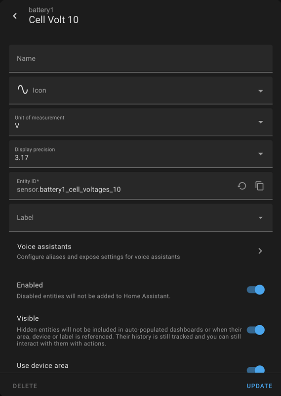

Kan zijn dat het specifiek aan mijn setup ligt, maar voor de mensen die de HomeAssistant/ESPHome/Modbus integratie gebruiken om hun Deye inverter uit te lezen/besturen, bij mij werkte dat niet meer na een upgrade van ESPHome Builder 2025.6.3 naar 2025.7.4, alles compileerde prima en opstarten e.d. ook, maar de Modbus registers konden niet meer uitgelezen worden (bv. Modbus command to device=1 register=0x6C no response received - removed from send queue). Gelukkig geen probleem om de 2025.6.3 backup terug te zetten, daarna werkte alles weer prima. Al even zitten zoeken of ik een Breaking Change over het hoofd heb gezien, maar tot nu toe niet kunnen achterhalen wat er mis is gegaan. Suggesties / oplossingen welkom :-)
  • Domba
@MarcoPolet Wat ik heb gezien bij update naar 2025.7.4, dat ik op diverse plekken een extra "format: precision" moest defineren, ondanks dat sensor maar in x decimalen verzendt en/of ook zo in HA binnenkomt (iets wat de afgelopen 2 jaar niet nodig was) er ik dacht 12 decimalen posities van maakt die geen nul zijn.
Als voorbeeld als 0,100 kWh binnen komt dan maakt 2025.7.4 er 0,100000001490116 van maakt
Hier geen problemen met 25.7.4 inderdaad wel bij batterij voltages precisie moeten aanpassen anders werd het afgerond.

Kleine update.
Heb de busbars van aliexpress binnen, zijn trouwens echt absolute units, zwaar en goed gebouwd. Uurtje 12kw ontladen en de busbars blijven gewoon omgevingstemperatuur.
Afbeeldingslocatie: https://tweakers.net/i/zbxwda9GgsjBuoqfP9ELdV2K054=/800x/filters:strip_icc():strip_exif()/f/image/oEvXXfa4mZsQGqEqsTeWPXHp.jpg?f=fotoalbum_large
No worries, ze zijn even open en bloot voor de foto. Ze worden later ook netjes vastgezet op een warmtebestendige plaat.
Afbeeldingslocatie: https://tweakers.net/i/tirvjLuDPcZxzNa0G85t58VdDAs=/x800/filters:strip_icc():strip_exif()/f/image/nfrc5e35qWHxOmxCZa1vMFTj.jpg?f=fotoalbum_large
Afbeeldingslocatie: https://tweakers.net/i/prWmIWONXzmdm-94K9ailxZpSro=/x800/filters:strip_icc():strip_exif()/f/image/aG09mKQ4rx3Yt1r4fcfrB7Qt.jpg?f=fotoalbum_large
Kabels aan de voorkant, (25mm2) blijken ook prima koel te blijven.
De accu staat nu weer offline want ik wil (moet) de zekeringen gaan plannen. Op de hoofdkabel zit nu een klasse T zekering van 300 ampere, dat voor het geval de omvormer kortsluiting krijgt.
Maar die zekering (plus behuizing) kostte me 90 euro, als ik dat ook moet gebruiken voor de 5 afzonderlijke accu packs dan wordt het wel prijzig.
Zat daarom te kijken naar het Siemens alternatief (schoentjes), ook in staat om vlambogen te doven maar veel goedkoper.
De zekeringen zelf kunnen 120.000 ampère blokkeren en zijn dus absoluut veilig en ze kosten relatief veel minder dan classe T zekeringen.
Een zekering plus schoen, kost dan samen maar 30 euro.. Dat vind ik toch wel een aardige besparing.
Hebben jullie hier ervaring mee?

MarcoPolet schreef op zaterdag 2 augustus 2025 @ 17:27:
Dank @Domba en @mahagen voor deze feedback, ik zal het opnieuw upgraden. Kan 1 van jullie stukje code delen hoe die precisie aan te passen?
Geen code gewijzigd, voor mijn batterij in HA zelf op het device per cell de 'display precision' aangepast.
Afbeeldingslocatie: https://tweakers.net/i/qRsk_JNuBOsn_6cP0mflSA1l89k=/x800/filters:strip_exif()/f/image/ctrK0ncBZaln0F7dKDIYbOCH.png?f=fotoalbum_large
Deye 8K-SG04LP3 (16x230Ah + JBD-BMS + Proxmox HA-ESP32) 4.5kWp (Deye SUN1600G3 + Enphase iq7a)

  • zunrob
Heeft er iemand de Deye SUN-12K-SG04LP3-EU hangen? Ik twijfel waar ik hem zal hangen. Hij produceert namelijk best wel wat geluid en warmte lijkt het. Daarom voel ik er wel iets voor om buiten een tuinhuisje neer te zetten en hem daarin te hangen. Hij zou zelfs onder een afdakje mogen.
Echter, qua weersinvloeden lijkt binnen me dan toch beter, maar ik ben wat huiverig voor het geluid en de warmte.
  • ybos
  • Laatst online: 19:36
zunrob schreef op maandag 4 augustus 2025 @ 10:09:
Ik heb m hier in de schuur hangen (en wij slapen er boven). Als de interne herriefan aanslaat hoor ik hem in de slaapkamer als ik heel goed luister. Persoonlijk vind ik het niet storend maar dat is voor ieder verschillend.
Tip is om een aantal externe fans aan de bovenkant te plaatsen, dat scheelt aanzienlijk in het aantal uren dat de herriefan draait :Y

Yep, de extra fans helpen behoorlijk in het verlagen van de totale geluidsdruk. Ik heb er 2 in de schuur en vooral onder hoge load maken ze behoorlijk wat lawaai. Ik heb 1 inverter vorige week voorzien van de extra fan-mod en dit scheelt aanzienlijk:
Afbeeldingslocatie: https://tweakers.net/i/uzbFnrYpBL-jxOTv-tBavPj2xkE=/800x/filters:strip_exif()/f/image/kNnyTxwsi7nKfdQrfpx7ghZn.png?f=fotoalbum_large
De algemene lagere temperatuur van inverter #1 zorgt ervoor dat de interne fans van de Deye nouwelijks op vol vermogen aanslaan.
Full Electric | 2x Deye 12KSG04LP3 met 1.680Ah LFP 51,2V (4x Seplos Mason 280, 2x Seplos vertical 280) | 23,3 kWp PV

Dit kan ik bevestigen in een geïsoleerde garage, ik limiteer de laad snelheid met nodered op basis van batterij temperatuur. Wanneer het buiten boven de 30 graden is dit snel de beperkende factor. Temperatuur loopt hard op, met de deye die 300W warmte staat te stampen. Wel lekker in de winter.
All-electric | Deye 12KSG04LP3 met 2x Yixiang V2, 32x MB31 314 Ah | Panasonic Aquarea J 5kW | Tesla MY, SmartEVSE | 8,8 kWp PV | Proxmox met HomeAssistant, Docker host, PfSense, TrueNas & Mailcow
  • tmbreuker
  • Laatst online: 20:13
sailor_dg schreef op donderdag 7 augustus 2025 @ 11:17:
zou je je nodered flow willen delen? Ik ben benieuwd hoe ik je dit precies beperkt. Ik wil het zelf ook gaan inzetten omdat ik het vermoeden heb dat dit een oorzaak kan zijn waarom mijn deye er zo nu en dan compleet mee uitscheid.
  • ybos
tmbreuker schreef op donderdag 7 augustus 2025 @ 15:16:
GBB heeft hier ergens ook al een setting voor gemaakt dacht ik, aan de hand van het weerbericht. Hoe dat precies zit moet ik even kijken.
  • sailor_dg
  • Registratie: Januari 2019
  • Laatst online: 07:46
Dit zou je moeten helpen, op basis van de (ont)laad snelheid van DAO en temperatuur maakt ie een keuze:
