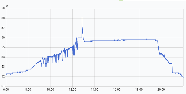

Deze week nog bekeken: 100% soc op mijn 16S batterij komt overeen met 54.24V. Aangezien ik sowieso in de vooravond ga ontladen en pas tegen de middag een volle batterij heb, zit ik max een paar uur op dit niveau.
Als ik het goed voorheb kan dit geen kwaad en ga ik laden tot 100% blijven behouden.

Prima zo, 100% is nu niet technisch 100%, dus je BMS beschermt zo je cellen, hoe balanceer je de cellen nu ?

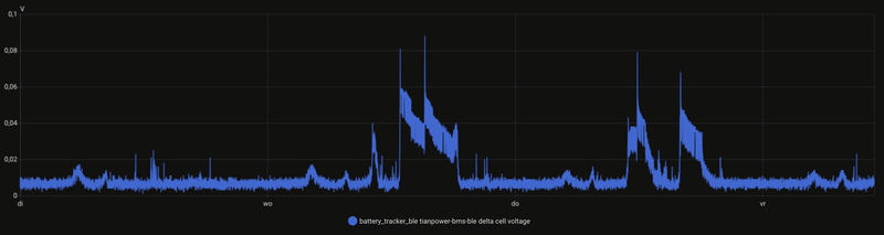

Ingebouwde 2A balancer die met het BMS de boel regelt, nog nooit naar gekeken eigenlijk.
Sinds deze week log ik ook de BMS parameters in Home Assistant dus nu kan ik dat beter in de gaten houden. Lijkt me ook allemaal prima te gaan.

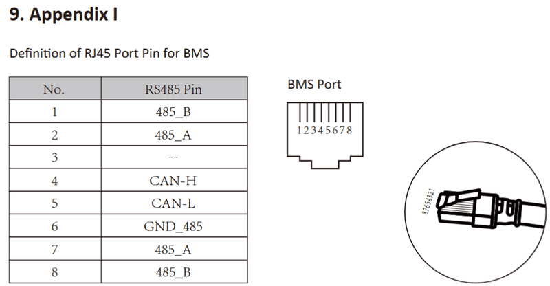

Heeft er iemand hier ervaring met Deye SE-G5.1 Accu's? Ik zoek hoe ik de BMS instellingen kan checken maar kan daar eigenlijk helemaal niets over vinden... Kennis heeft 6 accu's en een 12K gekocht. Gisteren geplaatst maar zou de BMS-en graag nalopen of alles hetzelfde staat en met de juiste settings
  • BenSKIP
  • Registratie: Oktober 2015
  • Laatst online: 26-10 12:38
@ybos volgens mij gebruiken zij de PACEex bms. Andy's website even doorstruinen naar de software
[ Voor 7% gewijzigd door BenSKIP op 12-07-2025 12:18 ]
  • ybos
  • Laatst online: 21:51
BenSKIP schreef op zaterdag 12 juli 2025 @ 12:06:
Hoe heet die Andy nog meer :? Heb zn naam vaker voorbij horen komen maar nog nooit zn YT kanaal of website gecheckt.
Thanks voor het sturen in de juiste richting in ieder geval, ik ga ff zoeken.

Ik heb een vraagje over een Eastron meter, je heb een V2 en V3 uitvoering.
Ik heb nu een V2 uitvoering echter als ik deze aansluit en de Deye instel op Eastron meter met modbus adres 1 krijg ik een foutmelding W04 wat aangeeft rs 485 fout.
De Eastron staat standaard ingesteld op ook adres 1 , stel ik het adres van de Eastron in op adres 2 dan gaat de fout weg.
De pariteit staat standaard op even en stopbit op 2 op de Eastronmeter , is dit goed ?
Ik zie dan wel waardes in de Deye maar deze kloppen niet met de Eastron meter, als ik de berichten leest dan zou de Eastron ook op adres1 moeten staan.
Op zichzelf zou ik dit niet logisch vinden omdat ik heb geleerd dat ieder aparaat zijn eigen adres moet hebben, dient ik er nog bij te vermelden dat ik ook een modbus interface van Heinz aan de modbus poort remotely monitoring heb aangesloten en deze kijkt ook naar de modbus instellingen van de Deye.
De Eastron zit gewoon aan de Modbus aansluiting van de meter.
Iemand een idee wat ik niet goed doe
De BMS aansluiting op de Deye is een gecombineerde aansluiting voor BMS en Modbus. De Eastron moet dus aan de BMS aansluiting op de Deye worden aangesloten. Gebruik je ook een BMS, dan kun je een splitter gebruiken:

knarf69 schreef op zondag 13 juli 2025 @ 10:18:

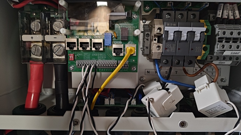

Sorry, maar volgens mijn klopt dat niet wat je zegt. Zie foto de gele aansluiting is voor de Eastron meter en de witte voor de Can en de modbus van mijn interface.
Waar de gene tussen de gele en witte precies voor is is mijn onduidelijk, schijnt ook een rs485 poort te zijn
Afbeeldingslocatie: https://tweakers.net/i/zfy9kGLI9Jwuirir5bV37YTIrKY=/x800/filters:strip_icc():strip_exif()/f/image/3hVLJgaGtbLMDXisM3MZuvAM.jpg?f=fotoalbum_large
Afbeeldingslocatie: https://tweakers.net/i/A69EI3AjMgFXgH2lA-mLmNfBaq4=/800x/filters:strip_icc():strip_exif()/f/image/xAaSla3tmX1LgNB3cdxy3Ih4.jpg?f=fotoalbum_large

Ik heb zelf geen Eastron meter, maar een Raspberry Pi die ik een Eastron meter laat simuleren met de informatie uit mijn P1-poort. Dat werkt! Zie ook onderstaande link voor het splitsen van de BMS-poort:
https://solar-assistant.io/help/deye/2_in_1_bms_port

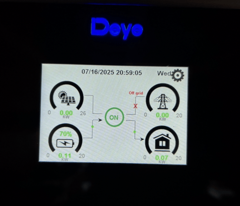

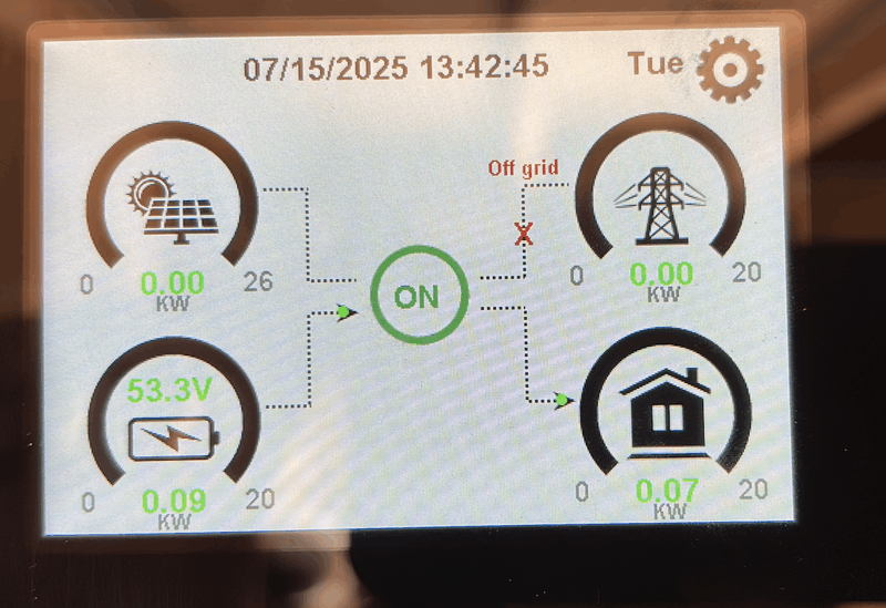

Heb sinds kort een Deye SUN-20K-SG05LP3-EU-SM2 hangen maar die krijg ik nog niet aan de praat.
Allereerst de setup:
De omvormer is gekoppeld aan 2x 15kWh accupack met ieder een JK-BMS, geen aansluiting op GEN of LOAD (nog niet, eigen automaat wel voorbereid maar staat uit) en ook (nog) geen PV aangesloten. De accupacks zijn onderling doorverbonden op de RS-485 poort, hebben hun eigen device ID en alleen device '0' is aangesloten op de BMS-aansluiting van de omvormer. Bekabeling van de accu's zelf (70mm2) loopt via een Victron Lynx Power In waar Adler EF3-zekeringen in zijn geplaatst. Na de Power In (120mm2 kabel) is nog een Adler EF3 zekering geplaatst ter bescherming van de accuschakelaar en uiteindelijk de omvormer.
Afbeeldingslocatie: https://tweakers.net/i/E0A0d9piHsEE1S19pSaDECsjYHk=/x800/filters:strip_exif()/f/image/LcmEyzbIPZvAgbT4VfiSP3Ew.png?f=fotoalbum_large
Afbeeldingslocatie: https://tweakers.net/i/S_3jBBawH8AIBL0yfZwZsrBFPAk=/x800/filters:strip_exif()/f/image/69jOiHicG5huNPWlUlnxnQiz.png?f=fotoalbum_large
In de meterkast is een Eastron SDM630 V3 modbus geplaatst en aangesloten op pin 4 & 5 van de Meter-485 poort in de omvormer. Modbus-poort (pin 1 en 2) van de omvormer lees ik uit middels USB aan Home-Assistant en als back-up met de Solarman-integratie voor de dongle (wil op termijn loskoppelen). Dat werkt allemaal naar tevredenheid. Zelfs de koppeling met BMS en batterij-instelling op 'Lithium' werkt grotendeels (temperatuurwaarde klopt voor geen meter maar de toegestane maximale oplaad-/ontlaadstroom wel.
Afbeeldingslocatie: https://tweakers.net/i/B_txlTuGu6JccVy3w3PuR-fC6Cg=/800x/filters:strip_exif()/f/image/NZrK8DEbYofxfh6o408etFvl.png?f=fotoalbum_large
Echter, kort na het inschakelen geeft de omvormer 'Off-grid' aan en hoor ik een relais klikken, er wordt nooit geladen of ontladen naar de accu's. Of ik nu Zero to CT instel of 'Selling First' met een TOU schema ingeschakeld, met geen mogelijkheid krijg ik beweging in de omvormer en blijft de foutcode staan.
Afbeeldingslocatie: https://tweakers.net/i/H1nNSsoTfySZP2pujUbi3ILT3DU=/800x/filters:strip_exif()/f/image/U0DdckrxhUDZrPUNVANMFd7R.png?f=fotoalbum_large
Voor alle duidelijkheid, de koppeling naar het net is dan gewoon ingeschakeld en de omvormer geeft zelf ook aan dat er spanning op de verschillende fasen gemeten wordt (~235V op elke fase, ruim binnen de limieten).
Heb ook het zelftest programma gedraaid (lekker die pieptoon voor 30 minuten achter elkaar) en die was geslaagd, de gemeten uitslagen zeggen mij eerlijk gezegd weinig.

Begin eens met de Deye in te stellen op BMS sturing ipv voltage sturing, V3 modbus werkt perfect hier.
Welke gridtype heb je in de omvormer ingesteld en weet je zeker dat de fasen juist aangesloten zijn ? probeer anders op de omvormer fase 2 en 3 te wisselen met elkaar (wel eerst alle spanning eraf !).

Is je nul wel goed? Heb ik ook een keer gehad dat de nuldraad niet goed vast zat. De Deye werkt zelf prima over de 3 fasen, zonder nul aangesloten, maar naar opstarten geeft hij dan dit 'vreemde' gedrag.

Heb gridtype 50549-1 en VDE4105 geprobeerd maar dat maakt beiden geen verschil. Fasen die de Eastron aangeeft corresponderen met wat ik in de P1 uitlees bij fase 1 / 2 / 3. Vanaf de Eastron gelijke volgorde aangehouden. Hoe zou ik de fase-volgorde kunnen meten? Of stuk voor stuk loshalen en zien welke er ontbreekt op het schermpje, geen idee of 2-fasen aangesloten zijn kwaad kan bij de Deye.
Switch naar BMS kan ik ook maken, heeft tot nu toe geen verschil gemaakt.

Geen foutcode in je log?

Emacee schreef op woensdag 16 juli 2025 @ 09:20:
Heb de nul nagemeten en die was goed, kon 'm ook niet verder aandraaien. Ik zie alleen herleidbare errors in de log maar niks wat me verder helpt. Wanneer ik in de settings gridcode wijzig dan krijg ik een foutmelding tot ik opnieuw opstart (logisch), idem voor alvast afschakelen van accu voordat de omvormer wordt uitgeschakeld (DC voltage low, ook logisch). Welke aansturing (Batt %, Batt V, Lithium) ik ook kies en of ik kies voor Selling First (met ingeschakeld TOU) of Zero to CT, er wordt niet geladen en niet ontladen omdat het scherm nagenoeg continue 'Off-grid' aangeeft en dus doodleuk wel voltage op L1, L2 en L3 laat zien.
Schiet eens een foto van je scherm als je op de tekst "off" drukt?

rvdgaag schreef op woensdag 16 juli 2025 @ 09:58:
Als die Chinezen op afstand een update hebben gedaan dan raad ik je aan in de Deye alle settings terug te zetten naar fabrieksstandaard (zit in een menu). De omvormer uitzetten en naar 3 minuten weer aan en alle instellingen doen zoals je ze wilt hebben. Om omverklaarbare redenen blijft er ruis in de settings hangen na een remote update en dat verhindert soms de juiste werking (al bij 2 verschillende installaties geconstateerd).
Goed punt, heb dat gedaan en met een korte stop weer aangezet. Toen waren de basic setup settings verwijderd maar de rest niet. Heb nu vannacht de omvormer uitgezet na een reset, straks even kijken of er dan meer settings verwijderd zijn.
Geen errors te zien in elk geval:

ybos schreef op woensdag 16 juli 2025 @ 10:02:
Dit is de melding met de accu in BMS modus (dus SOC te zien in plaats van voltage).
Afbeeldingslocatie: https://tweakers.net/i/9fFs__ws_t0rFc06-fyEWOtyzIQ=/800x/filters:strip_exif()/f/image/D4AVS9OyYx1StVoNRqL1OVVo.png?f=fotoalbum_large

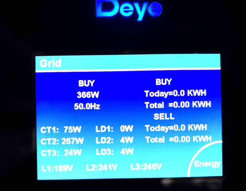

Wel viel me gisteren terwijl ik de foto's aan het maken was het volgende op:
Bij het inngeschakeld zijn van het net voor een seconde of 2, was er geen melding 'off-grid' te zien maar dipte L1 naar 189V terwijl er nog ~235V op die fase stond. L2 en L3 sprong een paar volt omhoog tijdens dit moment. Direct erna sloeg de omvormer weer af en kwam de melding in beeld en stond de waarde van L1/L2/L3 weer zoals die was. Wel zijn dan de CT-waarden voor onbepaalde tijd weg. Modus was overigens 'Selling first' dus er wordt niet naar CT gekeken.
Afbeeldingslocatie: https://tweakers.net/i/9V3upDF264vdhuFOTOioCOnZhBM=/800x/filters:strip_exif()/f/image/hJTyTwCFEG3rrr4bPDkKX86V.png?f=fotoalbum_large
Afbeeldingslocatie: https://tweakers.net/i/4P_oY1dXN7d-FmTLbLXfq94Hduw=/800x/filters:strip_exif()/f/image/XE1bfIifaS7K5yA8Epm5RWdx.png?f=fotoalbum_large
Wat zou die spanningsdip kunnen veroorzaken? Zou dat de reden zijn dat er een beveiliging actief wordt waar geen foutmelding van in beeld komt?
Wat is normaal gedrag voor de omvormer bij het opstarten van het laden/ontladen vanaf het net?
Geen al te beste start met Deye voor mij helaas O-)

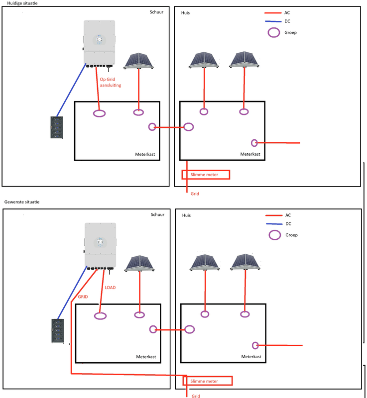

Ok, dus de stroom gaat vanuit de omvormer lopen naar load en gaat dan terug via de groepenkast naar grid?
Daardoor staat de omvormer dan niet meer parallel maar in serie, moet ik dat zo zien?

BenSKIP schreef op donderdag 17 juli 2025 @ 10:17:
Zelf heb ik de Deye Sun12k SG04LP3-EU.
Hoe heb je dit gedaan? Heb je ergens de source code?

rroetenberg schreef op donderdag 17 juli 2025 @ 23:49:
Volgens mij is dit hem, geen ervaring mee overigens:
https://github.com/aloish.../sdm630-emulator-pymodbus

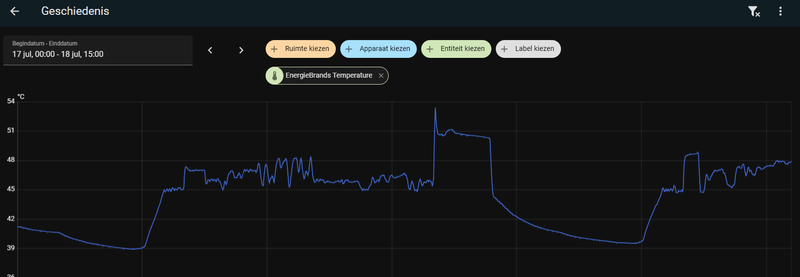

Wat is bij jullie de temperatuur van de inverter normaal gesproken. Ik zie die eigenlijk nooit onder 37 graden gaan.
7.650Wp ZZW | 1.600Wp O | DEYE SUN12K-SG04LP3-EU | 32.2kWh Accu - 2 x Yixiang v2 + met EVE MB31 | Kona MY2026 64,8kWh
  • SnarfB
  • Registratie: Augustus 2022
  • Laatst online: 25-10 14:10
zalkc schreef op vrijdag 18 juli 2025 @ 13:09:
Dat kan wel kloppen, bij mijn is hij tussen de 39 en 53 graden, afhankelijk natuurlijk van de ruimtetemperatuur en de belasting van de inverter.
Overdag blijft hij rond 45 en gaan de turbo ventilatoren niet aan s'avonds rond 20:00h tijdens ontladen gaan wel de turbo's aan en s'nachts tijdens weinig belasting zakt de temperatuur
Tevens heb ik boven de Deye 5 ventilatoren zitten die op 45 graden regelen.

SnarfB schreef op vrijdag 18 juli 2025 @ 13:19:
De auto opladen vanuit de accu plan ik niet voor niets ook het liefst wat vroeg op de avond, anders hoor ik de turbo aangaan als ik op bed lig |:(
Maar het is dus een bekend verhaal. Jammer dat ik nooit heb gekeken wat mijn oude 3 fase omvormer deed, maar die was passief gekoeld.
37 graden zie ik nooit, ja misschien als het vriest buiten 🙂
Hieronder temperatuur van 1 van mijn 2 Deye 12k's. Hangt in een ruimte met actieve AC met een constante omgevingstemperatuur van 23c.
Afbeeldingslocatie: https://tweakers.net/i/fcv0odSYnRN7R4E4COI49BXRHjI=/800x/filters:strip_icc():strip_exif()/f/image/zrXUPYOWDAeaThJplMnQlKTd.jpg?f=fotoalbum_large

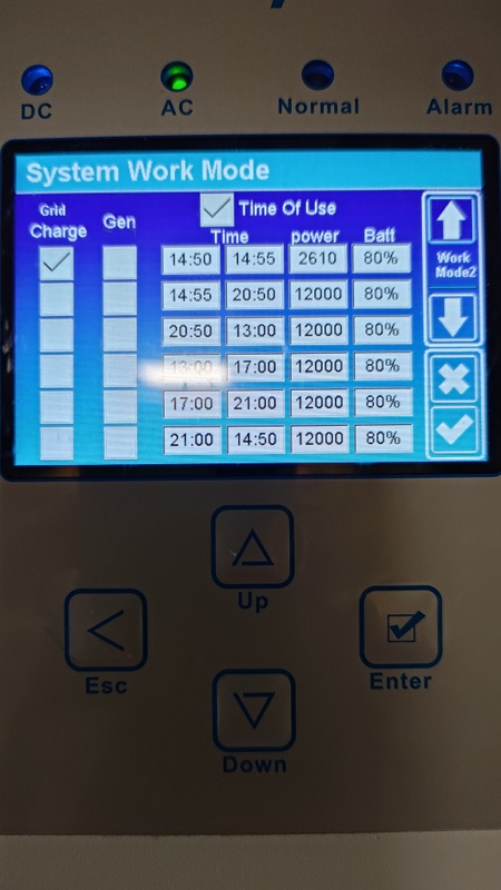

Goedemorgen, ik heb een issue bij een kennis waar ik een 12K 3 fase omvormer heb geplaatst.
De Deye wil niet laden vanaf het net. Ik meen dat het hier laatst al eens voorbij is gekomen maar ik kan het niet meer vinden.
De meeste zaken zijn gecheckt:
- grid charge staat aan
- BMS blokkeert geen laadstroom, die is hoog genoeg
- in battery settings staat 175A laadstroom ingevuld
- laden vanaf de zonnepanelen gaat gewoon
- vinkje grid charge (via GBB) staat aan in TOU
Ik was in de settings aan het grasduinen en toen zag ik de optie AC couple in het gen input menu en dacht dat daar laatst het issue zat van de vraag hier op het forum, maar ook die instelling mag niet baten (en na zoeken hier op t forum lijkt dat meer een instelling te zijn hoe om te gaan met AC gekoppelde solar. De accu in of wanneer de load voorzien is het net op)
  • SpongeRob
SpongeRob
Nachtmerries zijn ook dromen..
@ybos Is de TOU goed ingesteld? Ik had de mijne niet goed ingesteld staanen toen werkte het laden vanaf het net ook niet.
De TOU moet actief zijn en over de beschikbare tijdvakken (6 bij de mijne) moet je een hele dag (24 uur) dekken. Dus de 24 uur moet je niet verdelen over bijvoorbeeld 3 tijdvakken, maar echt over alle aanwezige tijdvakken verdelen.
"Never wrestle with a pig – it gets mud all over you and the pig likes it."
  • ybos
SpongeRob schreef op zondag 20 juli 2025 @ 11:29:
GBB regelt dat dus dat zit wel goed lijkt me. Alles werkt, behalve grid charge.
Dus laden via zonnepanelen, ontladen via t schema van GBB. Alleen dus het laden van het net niet. Ik zie wat (simpels) over t hoofd volgens mij, maar wat...
(Laatste firmware er van de week op laten zetten, hopelijk daar geen bug in)

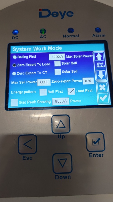

  • procyon
  • Laatst online: 22-10 09:00

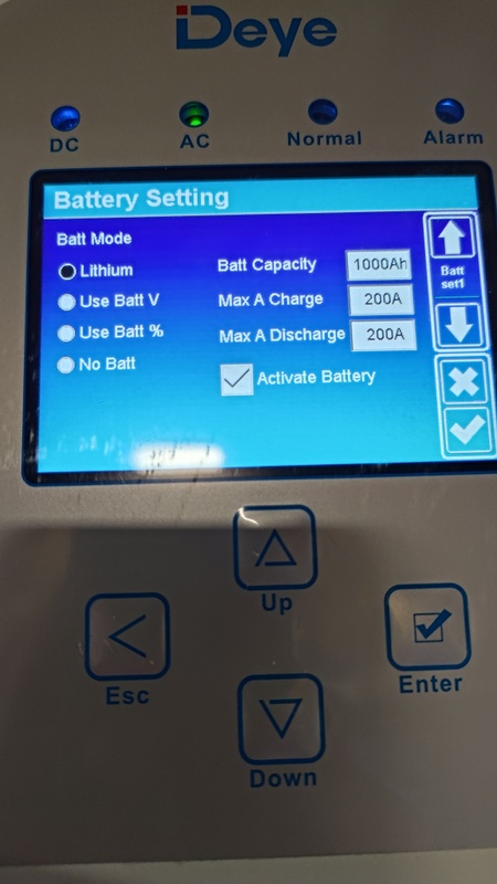

Ik weet eigenlijk niet beter dan dat de enige optie is om de set te laten laden? Of definieer je hiermee iets anders?
Dus ja, ik heb dat aangevinkt en heb een tijdslot opgegeven, in de hoop dat ie dan gaat laden, maar in dat tijdslot, gebeurde er dus niets.
Afbeeldingslocatie: https://tweakers.net/i/X5yUhDOw-VyT1U1e4oy5331AasI=/x800/filters:strip_icc():strip_exif()/f/image/wHsX26WoLDIAxmWTnLLeRIzi.jpg?f=fotoalbum_large
En hoe het nu is aangesloten:
Afbeeldingslocatie: https://tweakers.net/i/lfEQsDv6WKOHQ321lr8BGLP26-U=/800x/filters:strip_icc():strip_exif()/f/image/Y6lcEEO8G5vUkzxl36ra0GFi.jpg?f=fotoalbum_large
Enige wat ik ergens in de settings zag waarbij ik geen idee had wat in te vullen was de weerstand van de accu. Zou dat een oorzaak kunnen zijn?

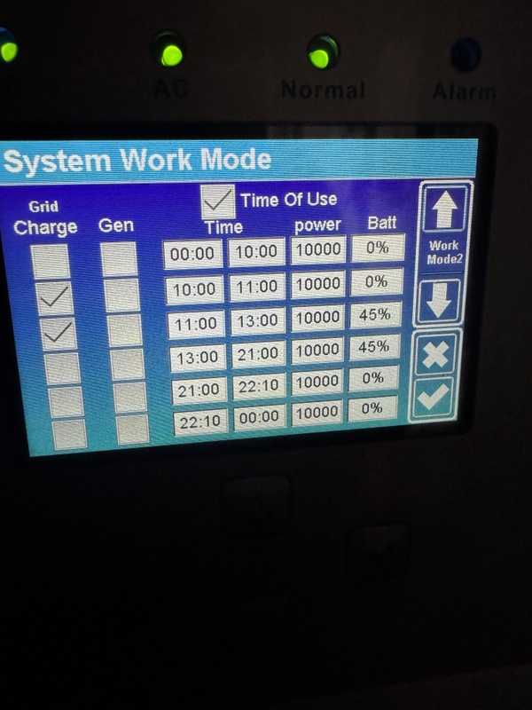

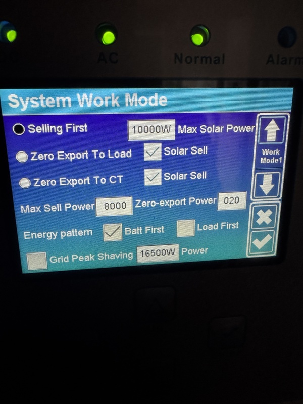

  • tmbreuker
  • Laatst online: 21:22
procyon schreef op zondag 20 juli 2025 @ 21:01:
Hier de beelden van mijn battery settings en system working mode. Mijn batterij is nu aan het ontladen:
Wat is het nut van je CT klemmen daar?

tmbreuker schreef op zondag 20 juli 2025 @ 21:14:
Dank je voor alle moeite, ik heb alles zo ingesteld maar de Deye doet gewoon niets, geen klikje niets.

  • Domba
  • Laatst online: 23:13
@procyon ToU alle tijdsblokken samen dienen 1 dag te zijn als ook aangeven op welke weekdagen dat ToU actief dient te zijn. @tmbreuker
Bij de enige oudere firmware werkt het soms ook zonder een vinkje bij enige dag van de week, bij andere juist niet meer, Die weekdagen zijn sinds FW1130 en dat is enige jaren geleden, geen sprake meer dat Deye nog rekening houdt met een overgang dat het nog zonder vinkje bij een weekdag werkt
Edit: nog wat grid charge met 80% SOC in toU betekend dat Deye gaat laden tot 80%, maar je accu SOC 93% is dan doet die natuurlijk niks. Als je workmode zero export to ... of Sell first hebt dan betekend die 80% in TuO dat die tot 80% ontlaad is je accu lager dan gebeurt er niets.

De Deye hangt in de schuur en de "grid"poort is nu gewoon op een groep aangesloten zodat ik er nu mee kan handelen op de uurmarkt.
Als ik dat aan de praat krijg, gaat ie voor de meterkast hangen waarmee we offgrid zouden kunnen, zie onderstaand MS paint overzichtje :)

@procyon Wel een grote waarschuwing
Die gewenste situatie is "mixed groups", daarvoor heb je de nieuwste firmware voor nodig, later dan FW1151.
Als ook iemand die allerllaatste FW versies uitgetest heeft of het al mogelijk is en eventueel je nog meer nodig hebt.
Zonder dat kan ik die gewenste situatie absoluut niet aanraden zolang je niet voldoende meet mogelijkheden hebt en goed vertrouwd bent met de sturing van de Deye.
Voor de oudere FW dient de PV apart op de generator microinverter ingang te zitten. Deye kan deze PV niet regelen en bij oude FW ging bij meer opwek dan verbruikers op load het meerdere direct naar grid in/uitgang en niet naar de accu.
In geval je nog PV op Deye MPPT, gaat die PV opwek wel de accu in.
Maar er is nog een probleem, de Deye krijgt echt serious moeite met de laadspanning voor de accu en wel van zorgelijke niveau , als de max sell power lager is dan de overschot aan PV-opwek en pieken.
Afbeeldingslocatie: https://tweakers.net/i/rI_fikweVhzX9fNp6Y-H3j859xc=/fit-in/4000x4000/filters:no_upscale():strip_exif()/f/image/Nu8Pb6h2ZjIalPoPRucOw3xl.png?f=user_large
Bovenstaande in eerste instantie de 56V (ingestelde max) maar na korte tijd ontspoort deze (dit is met regelbare PV op de MPPT's van Deye) als de "max sell power" lager is dan overschot aan AC gekoppelde PV-opwek
Dit is voor de oudere FW, nieuwere na FW1151 heb ik niet getest.
Voor mij is het veel te ver van mijn huidig gebruik met soms 20 uur op een dag off-grid en heeft PV DC-gekoppeld alleen op de MPPT's van de Deye de voorkeur en niet frequentie gestuurde AC gekoppelde PV(wat niet mogelijk is in on-grid mode).
  • Domba

Ik probeer nog even de basics; het laden te triggeren.. Wil maar niet lukken.
Ik heb ToU ingesteld dat elk moment van de dag een grid charge moet plaatsvinden tot 80%.
Afbeeldingslocatie: https://tweakers.net/i/AOBriOsS-3_ccY1JxnhI_SEkUqo=/x800/filters:strip_icc():strip_exif()/f/image/Z6ivLuQWQmkM8Tc1DdB6weyt.jpg?f=fotoalbum_large
Ik heb aangegeven dat ie dat elke dag moet doen.
Afbeeldingslocatie: https://tweakers.net/i/uzbGt1qVULbM096vEwhyXOC0dIM=/x800/filters:strip_icc():strip_exif()/f/image/YzD92kklJFCa7nklIb5vOTb5.jpg?f=fotoalbum_large
Ik heb gezegd dat ie met 200 ampere moet gaan laden en de batterij is "active"
Afbeeldingslocatie: https://tweakers.net/i/TEq00ywj8v8pnR72LeKFsjEb9n0=/x800/filters:strip_icc():strip_exif()/f/image/Olc1bbiGtrQRVAqAfoKMnx7j.jpg?f=fotoalbum_large
Grid peak shaving is uit:
Afbeeldingslocatie: https://tweakers.net/i/68l6GE3vYXdFvw2k71PoUKQhFJw=/x800/filters:strip_icc():strip_exif()/f/image/0XyiRlA9iAiA8szC8xRr5QuM.jpg?f=fotoalbum_large
Wat kan ik nog meer doen?
Zou er een fout zitten in de grid settings?
Afbeeldingslocatie: https://tweakers.net/i/wJQu0EWEkoGIDHkIjH09ZKVmbSE=/x800/filters:strip_icc():strip_exif()/f/image/VnB3QlBvxT4RfSop1SV1Cq7s.jpg?f=fotoalbum_large
Als dit allemaal goed staat, dan ga ik denk ik maar even contact opnemen met mijn chinese vrienden van de batterij. Die hebben vooraf gechecked of die goed samen kon werken met de Deye maar wellicht zit hier nog een kink in de kabel.
[ Voor 23% gewijzigd door procyon op 21-07-2025 20:39 ]
  • ybos
procyon schreef op maandag 21 juli 2025 @ 19:47:
Wat heb je hier staan :? Ik had afgelopen week probleem bij mn kennis, en bleek deze waarde heel laag te staan, dus hij laadde wel wat maar niet veel. Battery settings.
(en uiteraard moet het vinkje grid charge ook aan staan)
(Wat het vinkje grid signal doet weet ik niet, misschien dat @Domba die nog kan toelichten? word ik ook weer wat wijzer :) )

  • tmbreuker
@procyon
Wellicht hier nog Batt first aanvinken?
Afbeeldingslocatie: https://tweakers.net/i/pWt1jdH4DLyGruENHicL0q-zGfc=/x800/filters:strip_icc():strip_exif()/f/image/i1eqqam18MBY5n0MwVwwWtTN.jpg?f=fotoalbum_large
  • ybos
Voor GBB moet hij op load first staan volgens de omschrijving van onze pool :P
  • tmbreuker
ybos schreef op maandag 21 juli 2025 @ 21:24:
Grid signal betekent dat er aansturing van de omvormer mogelijk is vanuit het net. Voor NL denk ik niet van toepassing voor Oostenrijk wellicht wel weer
  • ybos
tmbreuker schreef op maandag 21 juli 2025 @ 21:34:
Er gaat iets fout in instellingen of in communicatie.
- Activate batterij kan uit, dit is om een oude lood accu te activeren.
- Staat Allow Grid Charge aan? (niet alleen in ToU maar ook bij Battery)
- Wat is je huidige SOC volgens de Deye? die moet lager zijn dan de 80% anders gebeurt er ook niks natuurlijk
- Probeer desnoods op voltage instelling, als het dan wel werkt weet je dat het aan de Deye -> Batt communicatie ligt.
Waarom staat fase op 0/240/120 ?
