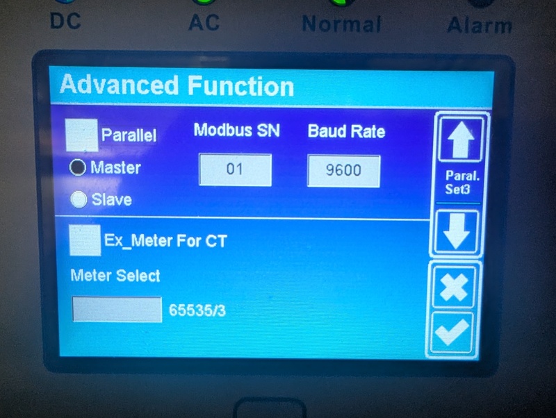

Hallo hierbij een melding van een probleem na firmware update Deye.
Nadat van mijn Deye de firmware was geupdate werkte de modbus interface van mijn HA niet meer.
Contact opgenomen met Heinz Meulken van SmartHomeIntegrations ( https://smarthomeintegrations.co.za)
Het blijkt dat de instellingen van de modbus in de Deye niet goed worden weg geschreven na update adres was 01 en baudrate 9600 zoals voor update echter werkte niet.
Baudrate gewijzigd in 19200 waarna adres ook op 00 sprong, hierna baudrate weer op 9600 en adres op 01 en toen werkte het wel

Dan werkt die ook!
Ben na twee jaar een beetje cynisch over de programmeerkunsten van deze fabrikant

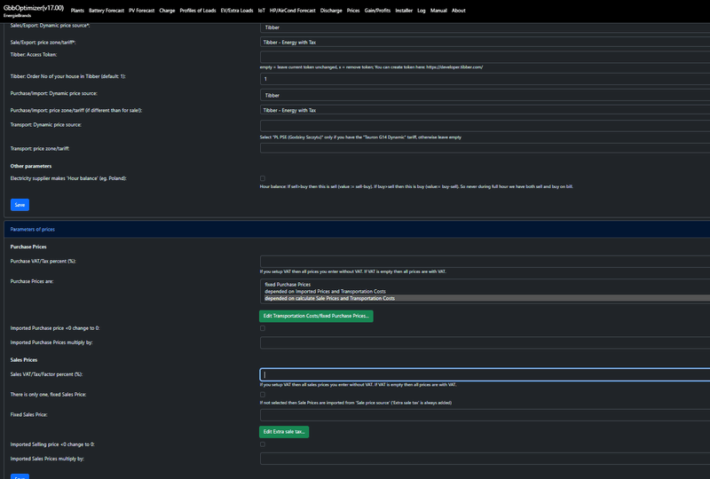

Wie kan mijn helpen met juist invullen van de gegevens van Tibber in GBB vooral wat betreft inkoop en verkoop met of zonder btw en de terugleverkosten

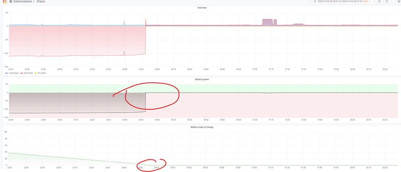

Ey allemaal, ik ben vanmorgen tegen een issue aan gelopen wat ik niet kan verklaren en ook niet opgelost krijg, dus ik kom bij de slimmere mensen...
Ik heb al 2 jaar een Deye SUN-12K-SG04LP3-EU met Pylontech US5000 batterijen, tot gisteravond 2 batterijen, sinds gisteravond 3 stuks. Nu vloog vanmorgen om 07:20 een groep eruit in mijn meterkast (die op de load kant staat) en sindsdien is de volledige configuratie van de Deye gereset... Hoe dan?
Nu is het natuurlijk al een uitdaging om te bedenken welke instellingen je allemaal gedaan had, maar nu komt het irritantste, mijn stick logger wil nu ook niet meer met de inverter communiceren.
Heeft iemand een idee waar ik kan/moet kijken om dit weer aan de praat te krijgen? Ik draai de volgende firmware versies:
HMI: 1001-C04D
MAINT: 2006-1151-1807
Stick Logger: LSW3_32U_5406_1.0B
De stick logger zelf is overigens nog wel te benaderen maar die toont bij inverter information alleen maar streepjes.
Ik heb al gekeken of het veranderen van de modbus instellingen qua baudrate en adres nog wat uit maakt maar dat maakte geen verschil, de instellingen zijn op /config_hide.html overigens ook correct op een baud rate van 9600 etc. Verder heb ik de stick logger al gereset en al eruit gehaald en opnieuw ingeprikt. Het maakt allemaal niets uit tot nu toe...
Iemand nog een ingeving? Ik heb het vermoeden dat ik 1 of ander stom simpel ding over het hoofd zie maar goed...

@MrBoogiee Heb je misschien ook nog een vermelding in de log?
( via screen device info, fault log en kijk ook gelijk even bij versie info of je nog een serie nummer hebt)
7:20 zit wel in het window dat PV opwek meer kan zijn dan het verbruik.
Maar een relatie tussen een extra accu , een afzekering op load en een reset van Deye ontgaat me.
Echte een gok, is om de aarde na te lopen op een aardlus.
(Pylontech modules dienen geaard te worden en speelt ook een rol bij de communicatie bekabeling, maar kan ik niet linken aan een reset van Deye).

Daar staat geen s/n meer in, een foutmelding staat er overigens rond die tijd niet, wel van de disconnect van de Pylontechs van gisteravond.Domba schreef op woensdag 25 juni 2025 @ 21:27:

PV opwek was op dat moment ong. 2000W, dus wel meer dan verbruik, maar de batterijen waren ook leeg.7:20 zit wel in het window dat PV opwek meer kan zijn dan het verbruik.
De Pylontech modules zijn aan elkaar geaard en vervolgens aan het aardeblok.Echte een gok, is om de aarde na te lopen op een aardlus.
Kom er nu de zon onder gaat overigens ook achter dat de inverter niet heel graag stroom uit de batterij gebruikt.

OEI, dat zijn brokken, dat is iets voor om contact op te nemen met Deye technische service met foto van "versie info" scherm. Het beste is zolang nieuwe accu af te koppelen en nog eens goed naar bekabeling kijken .MrBoogiee schreef op woensdag 25 juni 2025 @ 21:32:
Pylontech aarde moet <0.10 Ohm zijn, pag 4 / 2.1 punt 6
Dat verklaart wel waarom dongle geen contact meer krijgt of cloud, want daarvoor is serienummer nodig voor de koppeling.
Serie nummer zit in eerste blok read only adressen en die zijn read only vanaf fabriek.MrBoogiee schreef op woensdag 25 juni 2025 @ 22:03:

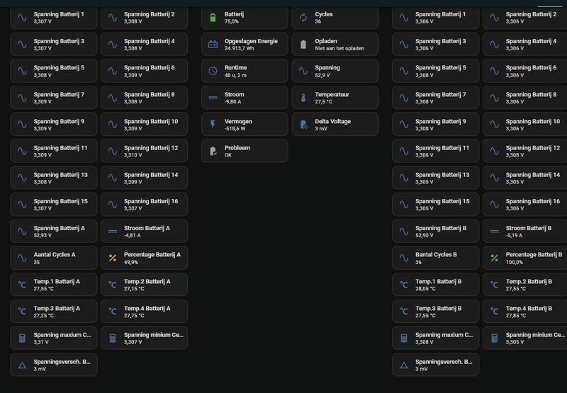

Zit de dongle goed? Is de bekabeling daar achter nog heel, is de antenne nog in tact?
Zit alle bekabeling goed vast? Een beetje los kan gaan spetteren en oxideren waardoor de weerstand oploopt.
Je schrijft "na 2e accu" dus misschien heb je wat losgestoten?
Staan beide BMSn identiek ingesteld? 1 op master, andere op slave? Is er communicatie met de BMSn? Is de UTP verbinding goed (schoon)? Heel bijzonder dat SN weg is. Een blacklisted dongle? Via OTA met een firmware update de boel gebricked?

die heb ik expres eruit gehaald en opnieuw erin gestoken, maakte geen verschil.BenSKIP schreef op donderdag 26 juni 2025 @ 04:07:
Zit de dongle goed?
ik krijg nog wel wireless verbinding met de dongle zelf, dus de antenne moet heel zijn. Waar ik natuurlijk geen zicht op heb is op eventuele kabelbreuken achter de dongle.Is de bekabeling daar achter nog heel, is de antenne nog in tact?
Als onderdeel van de installatie van de 3e accu heb ik alle connectoren nogmaals aangedraaid (draaide niets overigens) en de connectoren nogmaals aangedrukt (geen speling op gemerkt)Zit alle bekabeling goed vast? Een beetje los kan gaan spetteren en oxideren waardoor de weerstand oploopt.
Ja, alle 3 de Pylontech accus staan identiek ingesteld conform de handleiding, sterker nog, ik kwam er achter dat de Deye geen multi-group setup van de Pylontechs wil ondersteunen dus heb ik ze bewust qua aansturing in serie gezet zoals dat ook werkte met 2 batterijen.Staan beide BMSn identiek ingesteld? 1 op master, andere op slave? Is er communicatie met de BMSn? Is de UTP verbinding goed (schoon)?
De Deye ziet de batterijen voor zover ik kan bepalen wel (als ik bepaalde instellingen anders zet begint 'ie te klagen dat hij de BMSn niet meer ziet).
Ik heb 1x een firmware upgrade gedaan en die is van februari geweest. Zou ik bijzonder vinden als dat nu pas tot bricken zou lijden (but you never know...)Heel bijzonder dat SN weg is. Een blacklisted dongle? Via OTA met een firmware update de boel gebricked?

naar welke fw versie is dit dan?SnarfB schreef op zaterdag 21 juni 2025 @ 22:16:

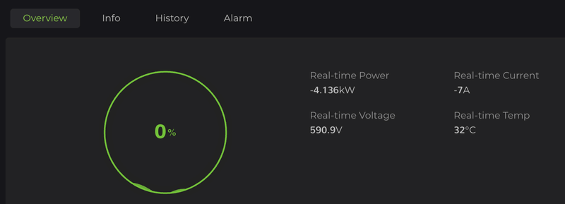

Ik heb een issue met de SoC info vanuit een Dyness HV batterij icm een Deye omvormer. Heeft een van jullie misschien een vergelijkbare config / issues?
Ik heb gisteren een Deye SUN-15K-SG01HP3-EU-AM2 en Dyness Tower T21 geïnstalleerd.
De Deye staat (stond) op Batt mode Lithium en de batterij wordt dan ook direct herkend door de Deye, so far so good. De batterij was ergens rond de 600 volt en na een tijdje laden stond de SoC op 100% en het voltage was rond de 620 Volt.
Daarna ben ik de batterij met load vanuit het huis gaan ontladen (+- 2 kW max., 0,5 kW gemiddeld), de SoC liep daarbij snel naar beneden en binnen een paar uur was die 0. Het voltage was op dat moment nog 599 Volt. Dit is ver boven het minimum dat Dyness opgeeft voor deze batterij (504 Volt). Nu heb ik for the time being de sturing op voltage gezet en dat lijkt prima te werken tot nu toe. Het voltage is nu zo rond 580 Volt en alles draait prima door.
Heeft iemand enig idee waarom de SoC vanuit de Dyness niet lijkt te kloppen en is er wellicht een manier om dit te fixen?

Geen idee, kan mij voorstellen dat dit via de CAN interface wordt uitgewisseld?Domba schreef op maandag 30 juni 2025 @ 00:38:
@arjenhiemstra Hoe weet, ik geloof Dyness dat BDU noemt, dat die een T7, T10 of T21 is?
Ik weet niet welke (oa Dyness smart app), maar je moet Dyness monitoring software regelmatig gebruiken voor die SOC.
Maar helaas geef ook de Dyness portal hetzelfde aan...
Mijn beste gok, er is een calibratie procedure voor de BMS van de accu, daar zou ik even naar zoeken in de handleiding of via de fabrikant. BMS data via de CAN interface is de meest betrouwbare/veilige manier om met de omvormer te communiceren.arjenhiemstra schreef op maandag 30 juni 2025 @ 01:00:
Maar helaas geef ook de Dyness portal hetzelfde aan...lijkt dus echt een issue vanuit de batterij te zijn
Is er geen firmware update voor je batterij toevallig, check ook voor de Deye even maar de batterij is belangrijker.

Ik heb gisteren de groepenkast helemaal aangepast en de hele woning aangesloten op de LOAD uitgang van mijn Deye 10K. Heeft prima gewerkt tot 22:40, dan ging plots het licht uit en heb ik de SFT440 moeten omschakelen om terug stroom te hebben. Gaat de Deye misschien in 1 of andere slaapstand ofzo?
Deze ochtend heb ik overigens terug omgeschakeld en nu draaien we weer volledig op de LOAD uitgang.
Stomme vraag misschien maar wat was je SOC ? en de TOU waarde in dat tijdvak ?freshter schreef op donderdag 3 juli 2025 @ 13:10:
Mijn woning zit sinds installatie al meer dan 1,5 jaar achte LOAD en heb nog nooit een issue gehad.

Gelukkig dat ik wel nog wat monitoring heb, en dat mijn IT spullen aan een UPS hangen. Ik heb aan de Deye dus de ESP hangen en ik zie in home assistant om 22:30 de on/off status naar off gaan (zelf nergens aan geweest, wij lagen in bed). En dan om 22:40 stopt het. De ESP zelf wordt overigens gevoed door PoE en kan ik dus blijven ondervragen, ook al gaat de Deye uit.freshter schreef op donderdag 3 juli 2025 @ 14:52:
Ik was redelijk slaperig op dat moment dus ik moet toegeven dat ik er niet zo goed op gelet heb en gewoon de SFT440 omgeschakeld heb om weer verder te kunnen. Een pieptoon gaf hij in elk geval niet. Volgende keer beter opletten dus...

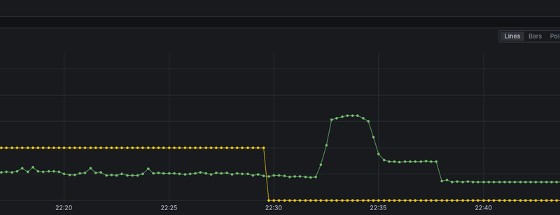

Zie hieronder grafiekje. Gele lijn is on/off status, groene lijn is de power op load.
/f/image/pF15vbjc7bZZoHh631KVxAi8.png?f=fotoalbum_large)
Ik ben benieuwd wat er vandaag om 22:30 zal gebeuren.
Heb ik ook in eerste instantie gehadt, en vond dat ook vreemd.

Inderdaad. Gisteren om 22:30 zie ik hem weer in de "off" stand gaan. Dan om 22:40 ging alles weer uit. Ik laat de SFT440 dan voorlopig maar aan de grid stand hangen en dan moet de deye maar stroom geven langs de GRID poort.SnarfB schreef op vrijdag 4 juli 2025 @ 10:15:

Zal wel aan de firmware liggen, kan hier naar no-batt schakelen en dan blijft hij in de nacht aan. Alleen die schakeling geeft je een korte onderbreking, dus niet praktisch om elke dag te doen.SnarfB schreef op vrijdag 4 juli 2025 @ 10:15:

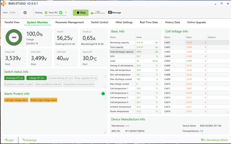

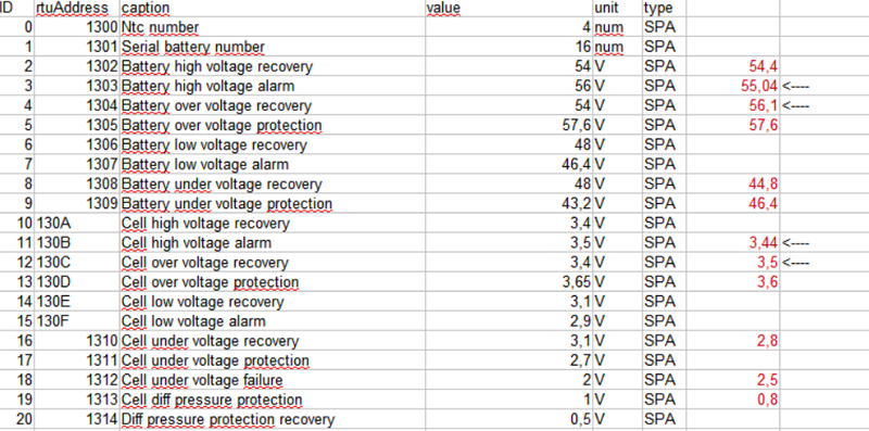

Mijn Seplos BMS geeft 2 alarmen op het moment dat de batterij bijna vol is \, Cell high voltage alarm en Battery voltage alarm.
Wat op zichzelf wel klopt want hij overschrijd de waardes, ik heb de Deye 12K bij Batt mode op Lithium staan dus zou de BMS eigenlijk de boel moeten regelen.
Ik vind tenminste in de batterij instellingen van de Deye geen Voltage wat ik kan instellen
Ik heb in de Seplos BMS gewoon de standaard parameters staan, is dit een probleem en hoe kan ik dit oplossen ?

Die heb je wel in BattV en default is voor 16S LFP cellen.SnarfB schreef op zaterdag 5 juli 2025 @ 12:26:
Die wordt gebruikt bij communicatie storingen/haperingen/timeouts met BMS.
Maar wat is het probleem?
Dat je de aanbevolen laadspanning voor de SP11B2 niet haalt of SOC jumps/drift?
De aanbeveling voor de SP11B2 is eens in de 14 dagen volledig opladen,
hercalibratie SOC heeft zijn issues, Battery Voltage > Cell High Voltage Alarm x 16 (30min) is lastig "on the fly" zal je voor los moeten koppelen en aan een lader hangen als er resets zijn geweest door cel onbalans en SOC resets tgv "Cell Voltage Overvoltage Protection"
Je heb je settings een beetje conservatief staan, ik gebruik op beide 3.0 BMS packs deze:SnarfB schreef op zaterdag 5 juli 2025 @ 12:26:

Ik zou verwachte dat de BMS ervoor zorgt dat dit niet gebeurd, ik kan natuurlijk de parameters aanpassen zoals rvdgaag zegt maar los ik hier het probleem mee op

Mag ik eens vragen aan de hand van wat de parameters zijn aangepast, en wat van effect dit heeft.rvdgaag schreef op zaterdag 5 juli 2025 @ 13:39:
hieronder mijn instellingen met erachter jouw instellingen.
Wat mijn een beetje verwonder is dat waar een pijltje achter staat de waardes high en over precies andersom staan

Het effect van mijn settings zijn vrij simpel, er gaat meer energie in de cellen zonder dat deze defect gaan en er kan meer uitgetrokken worden dus het bereik (bruikbare capaciteit) van de batterij is beter.
Het is op zich wel aan te raden om de batterij niet vaak (max 2 x per maand) tot 100% te laden, als je dat wel doet verouderen de cellen veel sneller (degradatie noemen ze dat). Met een automation via HA of Gridgenie, GBBoptimizer is dat eenvoudig te regelen, De normale goede bandbreedte is laden 10% minimaal tot 90% maximaal, je gebruikt dus effectief 80% van de capaciteit dan.

Ik heb de parameters nu aangepast, alleen doet zich nu de situatie voor dat de ene batterij zegt dat hij 100% is geladen en de andere maar 50%rvdgaag schreef op zaterdag 5 juli 2025 @ 16:09:

Het BMS moet een laad/ontlaadt cyclus doorlopen om de juiste SOC waarde weer te geven, de Seplos V3 BMS gaat naar 100% zodra de cellen op de maximale spanning staan gedurende 20 minuten.
HMI: 1001-C04D

Hij heeft de batterijen weer 100% opgeladen en de SOC staan weer allebei op 100%.rvdgaag schreef op zaterdag 5 juli 2025 @ 18:10:

Om 8h is door GBB sellingfirst gestuurd. Doel is naar 0%. Deze 0% moet ook van 9h-10h worden behouden. In dat uur dus PV direct verkopen aan grid. Accu op 0% houden.
Echter iets voor 9h is de 0% bereikt maar gaat de Deye toch chargen. Waarom? Om 8h57 is de soc van 0 naar 1 gegaan. Gbb stuurt om 9h nieuw commando om nog even te ontladen (weer sellingfirst) en dan is het rond 9h05 wel genoeg geweest blijkbaar, dan gaat de accu stoppen met leveren, mogelijk omdat de bms dit aangeeft of omdat er een bms in low voltage alarm gaat (wat op zich niet erg is verder).
Beetje slordig dat gepingpong, any workaround? Ik zie dit af en toe voorkomen als het richting 0% gaat
Niet altijd, dit was een avond, na dischargen, netjes op 0%. Maar hier was er dus geen PV meer.:

Je hebt een stel handmatige handelingen nodig in de juiste volgorde waar geen enkele controle op zit. Doe je de schakeling in de verkeerde volgorde(of je slaat een stap over) dan voorzie je de hele straat, wijk, stad van stroom. Dat zullen je buren wel waarderen, maar de monteur die denkt spanningsloos te werken vindt dat niet leuk.
Werkt de stroom in de straat weer en doet iemand uit automatisme jouw hoofdschakelaar weer aan dan heb je grote knal en een Deye waar geen rook meer in zit.
Het idee van losse verlengsnoeren die je met euro-stekkers aansluit snap ik ook niet helemaal. Dat zijn stekkers die je aan een on-geaarde schemerlamp monteert...
