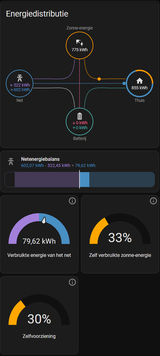

Nou... Deze maand draaien mijn beide Marstek Venus E 3.0 voor de eerste keer een volledige maand. Sinds deze maand betaal ik ook terugleverkosten (Netto hou ik momenteel nog zo'n 5ct/kWh over).
Dit was de situatie in Mei (zonder accu's):
Afbeeldingslocatie: https://tweakers.net/i/jh8Pn8pAjxQXbwyWCsY5_J-y7Oo=/fit-in/4000x4000/filters:no_upscale():strip_exif()/f/image/UGM9SkZKIdhrmckS0FxZpYGG.png?f=user_large
Dit is de sutiatie in Juli (Met accu's en nadenken wanneer ik de EV oplaad):
Afbeeldingslocatie: https://tweakers.net/i/HVY1cttELgs32lzHy46MU0iBDHo=/fit-in/4000x4000/filters:no_upscale():strip_exif()/f/image/qBEuWADNSoEpD0kt3mclqhcY.png?f=user_large
Mijn eigen verbruik is in de maand met de hoogste opbrengst van de zonne-energie naar zo'n 80% gestegen.
De gegevens bij "batterij" zijn zo'n 30kWh te laag in verband met een reset van de statistieken omdat ik de Marsteks van een nieuwe firmware voorzien heb en een fabrieksreset heb gegeven. Vanaf volgende week ga ik ze allebei extern monitoren om niet meer van hun eigen gegevens afhankelijk te zijn.
Maar goed, ik heb dus ongeveer 240kWh aan zonne-energie verplaats (en dit heeft bijna 300kWh aan zonne-energie gekost).
Kosten 300 * 5ct = 15 Euro
Opbrengst: 240 * 21ct = 50,40 Euro
Winst -> 35 euro.

clements schreef op zaterdag 1 augustus 2026 @ 21:04:
Hou je met deze manier van laden en gebruik ook bij de wat de kosten / besparingen zijn geweest die dag?
Zeer zeker.
Zie hier het overzicht van afgelopen juli
"Van scratch" zelfbouw home-automation, Solaredge 14.4kWh thuisbatterij & 57 PV panelen 9000kWh/jaar, 135heatpipes, 150L zonneboiler, 2x 3kW Vaillant water/water warmtepomp vws36/4.1, smartEVSE laadpaal, 1wire/X10/P1, Jacuzzi, Sauna, Ioniq5 EV

  • water_escape
  • Laatst online: 18:05
Heeft het zin of niet en wat discussie:....
Ik heb ChatGPT veel data gegeven van het afgelopen jaar uit HA. Ik had eerlijk gezegd wat betere tvt gezien, zelfs als ik voor een volledige Deye met home backup zou gaan.
hierbij alle informatie: https://docs.google.com/spreadsheets/d/1JZK3U_L-UST-le17wZsvVuQvNCVRwzb7/edit?usp=drive_link&ouid=102134319733287274334&rtpof=true&sd=true
heel benieuwd of jullie zien of ik iets fout erin heb zitten.

water_escape schreef op dinsdag 4 augustus 2026 @ 18:34:
Zou je niet even al je gegevens in willen voeren en kijken of je geld meer op had gebracht en of het wel verstandig zou zijn om een accu te kopen aangezien je het financieele aspect boven alles hebt staan.
~[Afbeelding]
~[Afbeelding]
En dan heb je de RTE ( 92% ) ook nog hoog aangehouden….
TVT zal dus nog slechter uitvallen
