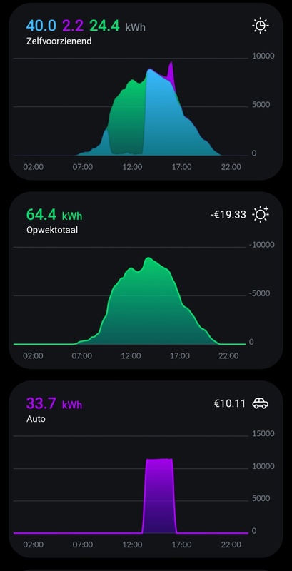

  • Metsubsidie
  • Registratie: December 2020
  • Laatst online: 22:27
Metsubsidie
Doet meer met subsidie
dunklefaser schreef op woensdag 5 augustus 2026 @ 18:30:
@Metsubsidie O.k. - dit ziet voor mij plausibel uit. Het oorspronkelijke percentage zelfconsumptie is met 44% relatief hoog - heb je een idee waardoor dit komt? Vaak wordt iets van ca. 30% genoemd.
Het is dat ik (veel) thuis werk. De auto laad dan overdag, daarna andere groot verbruikers.
Vaak springt nu de accu bij om bewolking op te vangen.
Stroomverbruik en opwekking is heel persoonlijk. Je moet voldoende over hebben maar ook veel gebruiken.
Dit is mijn accu gebruik in een jaar met warmtepomp, die al veel stroom in de donkere dagen wegvangt.(blauw in accu in, groen is accu uit)
Afbeeldingslocatie: https://tweakers.net/i/zJnzsUWH7Qzm_sAQQ4GgUff-bHM=/800x/filters:strip_icc():strip_exif()/f/image/UZr50atP0feH4RwbLECvO5iQ.jpg?f=fotoalbum_large

  • Metsubsidie
Metsubsidie
dunklefaser schreef op donderdag 6 augustus 2026 @ 08:46:
@Metsubsidie Ook dat ziet er voor het gebruik van een thuisaccu i.c.m. de pv-opwek tijdens een jaar normaal uit, voor zover ik weet.
Mijn vraag ging over de situatie voor dat de thuisaccu er was.
Waarschijnlijk heb je onvoldoende gegevens wat de exacte oorzaak van de hoge zelfconsumptie betreft.
Maar misschien heb je het e.e.a. vermoeden?
Auto overdag laden. Ik rij al bijna 11 jaar op (grotendeels) stroom.

Metsubsidie schreef op donderdag 6 augustus 2026 @ 08:48:
Met een BEV is dat niet eens een hele prestatie, maar eerder een vaststaand feit. De echte vraag is echter de oorsprong van die stroom, is het van je eigen zonnestroom waar naast een gering investering geen verdere kosten op zitten, je rijd dus vrijwel gratis.
Kun je daarnaast ook nog gebruik maken van ERE wordt het nog veel meer een feestje.
Of is het netstroom waar naast de winstmarge van de energieboer, marktprijs ( vast of dynamisch) en vooral met circa 50% belastingen de grote verschil in zit, zeker vanaf 2027.
M.n. in de winter zal het eerste scenario toch vrij lastig gaan worden.

  • Ronald.42
  • Registratie: Maart 2021
HandyLumberjack schreef op zondag 9 augustus 2026 @ 13:02:
Ik heb inderdaad een flinke PV installatie, op een gemiddelde dag in augustus produceer ik 60kWh meer dan ik verbruik , dus 25 kWh rond het middaguur extra laden is echt niet uitzonderlijk.
En ik heb ook een stationaire thuisaccu, die kan daar ook een deel van pakken voor eigen gebruik en teruglevering, maar die is bij lange na niet groot genoeg om alle energie op te vangen. Uitbreiden kan ook, maar daar zit een flink prijskaartje aan.
Met mijn huidige BEV is V2L/G/H niet mogelijk. Maar bij vervanging van de BEV of ICE over een paar jaar zou het mooi zijn als het wel kan. Mijn laadpaal moet de komende jaren ook een keer vervangen worden Het zou me niks verbazen als tegen die tijd een V2G AC laadpaal nauwelijks duurder is als eentje zonder.
Op zich lukt dat hier ook wel. In dit geval was de auto aardig leeg en ik had nog plannen. Dus gewoon op 11Kw laden, dat betekende deels pv en deels uit de thuisaccu's tot dat die leeg waren. Toen is er nog wat van het net in de auto geglipt. Nadien konden wij onze auto gebruiken voor de beoogde trip en de thuisaccu's weer laden uit pv om zo de nacht weer door te komen. Hadden we geen plannen gehad dan had de auto gewoon op puur pv laden gestaan en waren de accu's vol gebleven. Dus in dit geval wat meer omzet verliezen maar op een druppel na in eigen energie voorzien.
Afbeeldingslocatie: https://tweakers.net/i/LvFqtRBpChWLhQyWcN6AoydqQOk=/x800/filters:strip_icc():strip_exif()/f/image/RyrrKO1g9sQkfetnreBGaTZB.jpg?f=fotoalbum_large
Nou, als je ziet dan een V2G paal nog 2-3k kost en een gewone laadpaal met MiD meter circa 700-800. Ik vraag het me af.
